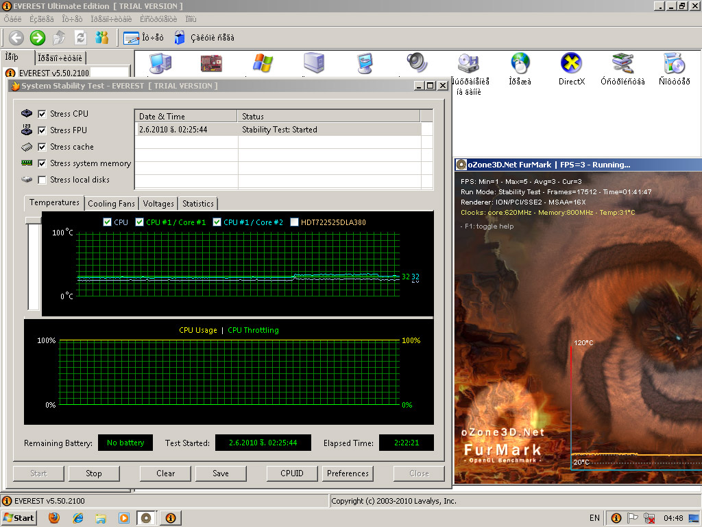

Разбира се максимален овърклок на процесора и на видеоконтролера, колкото може да поеме и да продължи да работи стабилно. За съжаление се оказа, че избраното дъно на Asus не дава много възможности за повишаване на напреженията и затова резултатите като достигнат клок не са твърде впечатляващи, но това е без значение. Ще повторим теста и с друга дънна платка с повече ресурс за клок, защото охлаждането има достатъчно голям потенциал да поеме и доста по-високи напрежения. Все пак 2,1 GHz стабилни за Atom процесора при 1,6 стандартни… нужен му е повече ток за още, а той със сигурност може да работи и на повече, 620 MHz на графичния процесор при 450 стандартно и 1300 MHz работна честота на шейдърите при 1200 стандартна. Тъй като видеопаметта е споделена, нейната честота е в пряка зависимост от тази на инсталираната системна памет, в конкретния случай 800MHz, като отново недостиг на повишаване на работното напрежение ни спъва, за да достигнем до 1066 MHz+.
Как изглеждат температурите след има-няма 2 часа работа с клок и под максимален товар на процесора и на видеоконтролера (CPU Stress Test + FurMark). 28/32 градуса на двете ядра на Atom процесора 31 градуса на чипсета при стайна температура от порядъка на 25 градуса, като разбира се дори не говорим за затопляне на охлаждащата алуминиева планка или водното блокче, така че очаквайте скоро продължение…
