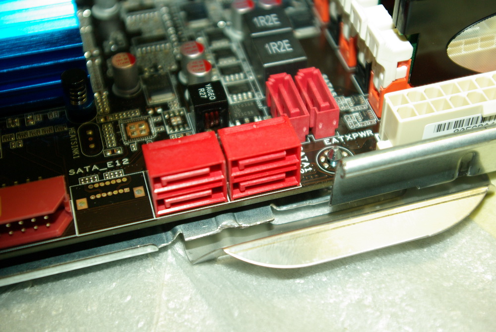

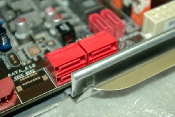

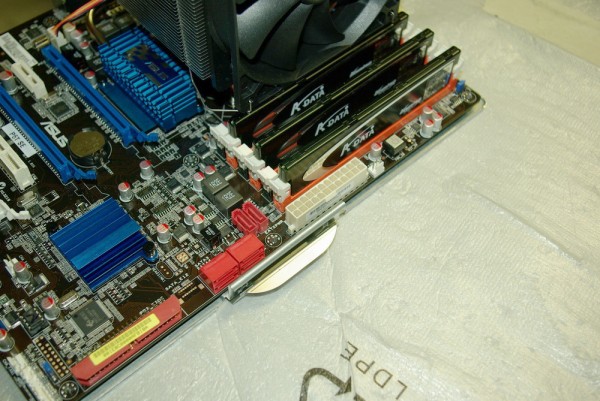

flexДнес се наложи да правим ъпгрейд от Pentium 4 конфигурация към Core i7 конфигурация в кутия Foxconn GTH061 (иначе съвсем нелоша кутия за настолен компютър). Принципно кутията е с хубав дизайн, добре измислена, с добър въздушен поток и произведена от качествени материали. Обслужването и е почти toolless и единственото място където се ползват класически винтове е за захващане на захранващият блок към корпуса на кутията и за закрепване на твърдите дискове на “шейните”. На всичкото отгоре, човек много си харесва старата кутия и искаше да я ползва и за новата конфигурация (защо да дава излишни пари за нова кутия при положение, че и старата е пре достатъчно добра?!). Всичко щеше да е чудесно, ако дръжката на “тавата” за закрепяне на дънната платка към кутиятаблокираше четири от общо шестта SATA порта на дънната платка – много неприятен момент.

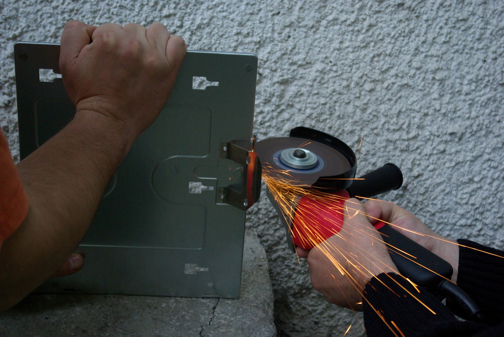

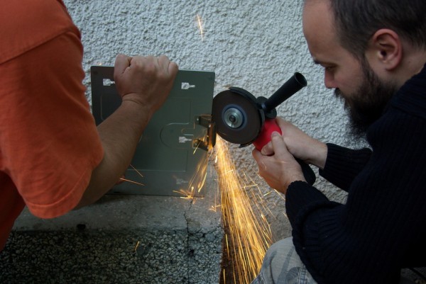

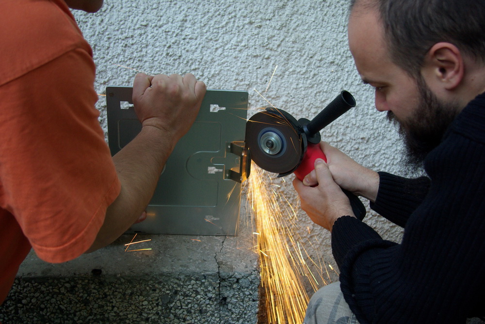

Какво се прави в текива случаи?! Вместо да се тюхкаме колко калпава е кутията или колко недомислен е дизайна на дънната платка (или обратното) решихме да подходим радикално към проблема и да го решим посредством един от любимите ни оръдия на труда, а именно – флекса :D…
IMGP3430_resize
IMGP3436_resize
IMGP3440_resize
IMGP3441_resize
След кратка, но за сметка на това шумна намеса с любимият ни високотехнологичен уред и спомагателният високотехнологичен инструмент – пила за метал, дръжката на “тавата” за закрепване на дъното изглеждаше по следният начин:
IMGP3444_resize
Както се казва – бързо, лесно и икономично… Вече имаме чудесен достъп и до шестта SATA порта на дънната платка :).
