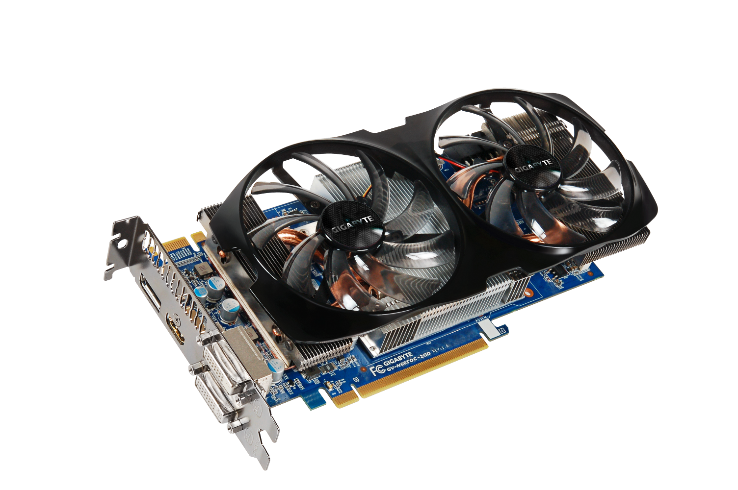

Тази година NVIDIA бяха доста заети с анонсирането на нови графични ускорители, базирани на архитектурата Kepler. Тази 28nm версия на графично ядро от страна на “зеления производител” съумя да възвърне част от феновете обратно в лагера на NVIDIA чрез един много добър графичен процесор – GK104. Наред с GTX 690, GTX680 и GTX670, сега е ред на четвърта версия на графичен ускорител, базиран именно на ядрото GK104 – GTX 660 Ti. И за да не се притеснявате допълнително, отговорът е не… а въпросът би бил – GTX 660 също ли ще използва GK104?
Но да се върнем на GTX 660 Ti и модификацията на GK104 при тази графична имплементация. Поради фактът, че нямахме нужното време за сериозни тестове в продължение на няколко дни, а реално едва няколко часа на разположение, сега ще ви представим няколко основни резултата от най-съвременните 3D игри в може би най-актуалната 3D резолюция в момента – 1920 х 1200. Разбира се ще добавим и малко АА, по-точно казано 4хАА. Но първо да кажем няколко думи за самата GTX 660 Ti.
От NVIDIA изглежда са умували доста каква точно хардуерна конфигурация да дадат на 660Ti предвид спецификациите на трите двете по-бързи от него едночипови модификации с GK104 – GTX 680 и GTX 670. В интернет имаше достатъчно много информация под формата на слухове, като най-често срещаната версия бе комбинацията от 1152 стрийм ядра CUDA и 256bit шина за връзка с паметта. Тук малко неясна бе ситуацията с броят на ROP-овете, но предвид 256bit шина те трябваше да бъдат запазени до 32. Това изглежда е бил малко по-бързият (в смисъл на производителност) вариант за GTX660Ti, който обаче изглежда щеше да е прекалено близък до GTX670 и щеше да обезсмисли 670-тката (загубата на ядра CUDA при GTX670 спрямо GTX680 показа зависимостта тук). Затова от NVIDIA избраха по-логичната стъпка – 1344 стрийм ядра, гарнирани с 192bit шина за връзка с паметта и 24 растерни блока.
Основни спецификации на GeForce GTX 660 Ti:
 Така запазвайки същата бройка ядра CUDA колкото при GTX 670, NVIDIA “скопиха” GeForce GTX660Ti по единственият удачен начин – чрез и без това не достатъчно сериозната скорост на трансфер между паметта и ядрото, плюс понижения брой ROP-ове.
Описаните в таблицата спецификации обаче няма да важат и за нереферентните карти, които ще работят на завишени работни честоти. Също така не очаквайте нереферентни версии с 256bit шина към паметта, защото това няма как да се случи, пък и такива платки вече има – GeForce GTX 670. Повечето производители ще предлагат номинална работна честота от или около 1000 MHz, което ще повиши средната бууст честота до около 1070 MHz, а максималната до над 1100 MHz.
 Такъв е случаят с нашата тестова платка Gigabyte N66TOC – фабрично клокнатата карта на Gigabyte, която в 3D режим работи при 1201 MHz честота на GPU (максималната стъпка на GPU Boost-а при усреднена стойност от 1111 MHz). Ядрото на N66TOC се охлажда доста добре и така и не премина границата от 70С за да видим евентуален спад в GPU Boost. Паметта от своя страна остава на номиналните 6008 MHz, което дава доста “постните” 144 GB/s пропусквателна способност (за сравнение – при 670ОС имаме 192 GB/s при същата честота на паметта).
Преди да премина към самите тестови резултати искам да обърна внимание на скоростта на шината PCIe – както се вижда от снимката по-горе, платката работеше на PCIe 2.0 x16 върху дънната платка Gigabyte X79-UD3 с процесор Core i7 3820. Макар да не е в режим PCIe 3.0, N66TOC се представи на своите максимални възможности и работата с PCIe 2.0 в никакъв случай не я забавя от към производителност.
