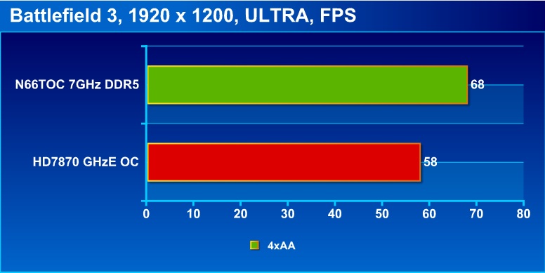

Battlefield 3
Въпреки че отново изостава, HD7870 GHzE ОС е доста по-адекватна на случващото се, като изоставането е в рамките на 17%. Така или иначе N66TOC продължава да демонстрира по-добри игрови възможности под BF3.

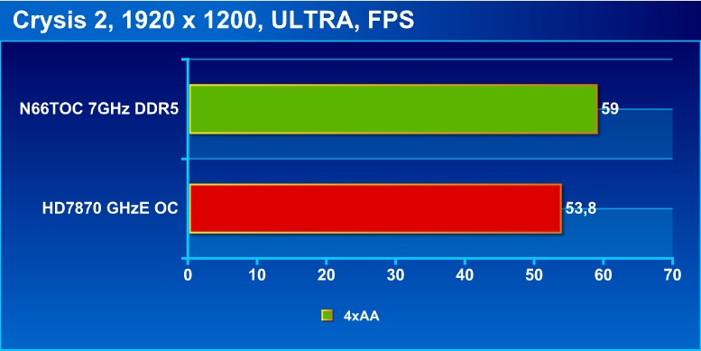

Crysis 2
В Crysis 2 платката с чип Gk104 отново е по-бърза, но отново разликата е малка – едва 9%.

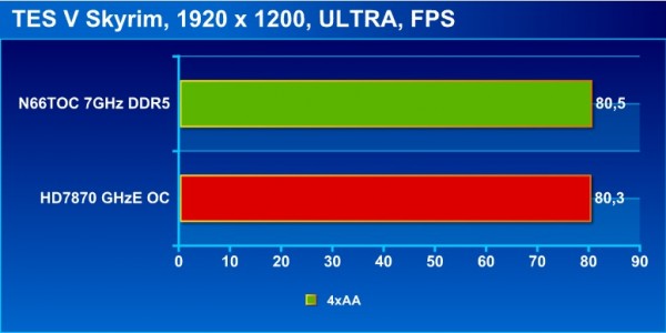

TES V Skyrim
Отново овърклокът на HD7870 GHzE се отразява благоприятно на тази карта – силите са изравнени под TES V Skyrim.

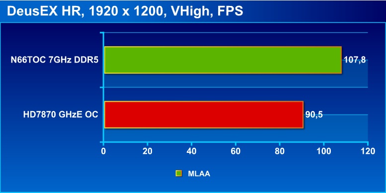

DeusEx HR
Ситуацията под DeusEx HR показва отново предимство на N66TOC, като този път имаме и най-голямата разлика между двете овърклокнати карти – 18%.
