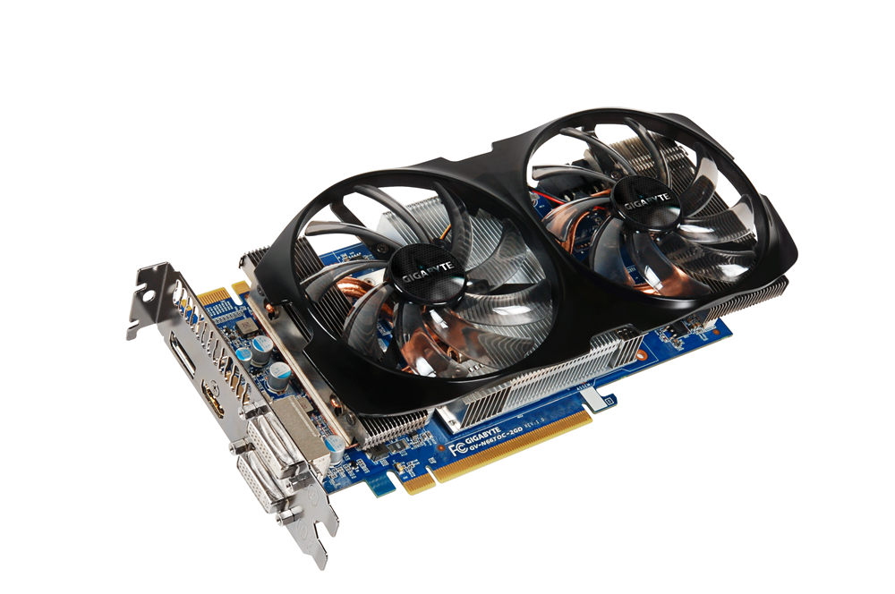

Едно от тези решения е Gigabyte N66TOC. Цената на тази карта е малко над официалната на NVIDIA за референтен GTX660 Ti, но в своята същност, N66TOC е много различна от референтната платка на NVIDIA. А това води и до някои доста приятни разлики.

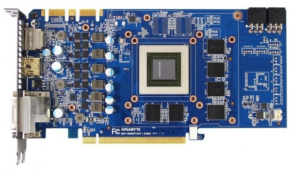

На първо място е нереферентният дизайн на платката. Gigabyte отново са проявили творческо мислене и са създали своя модификация на референтния дизайн, който по-добре да отговаря на нуждите на компанията за изграждане на овърклокнат модел на GeForce GTX660 Ti. Платката с моделно име N66TOC определено се дистанцира от стандартния модел и предлага промени само в положителна посока. По-добра платка, по-добри компоненти, по-добър охладител. Макар че малко избързвам със следващото заключение – човек да се зачуди за какво му е да гледа кой и да е модел на GTX660 Ti със стандартна платка и охладител?…
Дизайнът на платката на Gigabyte не се отличава осезаемо от референтният по позициониране на елементите върху PCB-то, но въпреки това създава впечатление за по-добра изработка и по-качествени компоненти. Но самото PCB ще свърши своята работа много добре така или иначе, нека обаче да видим какво представлява интересното решение за охлаждане на Gigabyte.

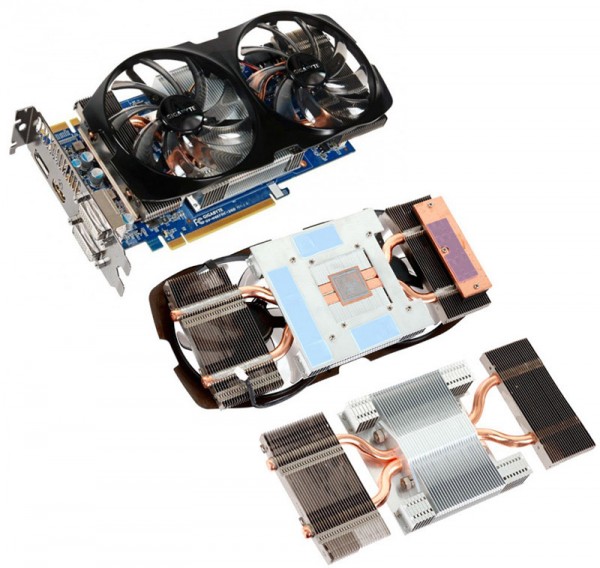

От Gigabyte са решили да поставят наистина голям охладител на тази карта, чиито GPU иначе под формата на “референтна” версия се охлажда от сравнително малък радиатор и съответния аксиален вентилатор.  Две топлинни тръби свързват централния радиаторен блок (който контактува с ядрото и паметта около него) с двата странични радиатора, единият от които е предназначен за директно охлаждане на VRM елементите. Тук говорим за медна основа на централния радиатор и медни топлинни тръби в комбинация с алуминиеви радиатори за разсейване на топлината. Двете 100мм перки са не само тихи, но и много ефективни. Създаваният въздушен поток е достатъчно силен да поддържа много ниски работни температури на VRM и ядрото, дори и при сериозни натоварвания. Ядрото на картата рядко може да се случи да загрее до над 75С, вероятно при използване на N66TOC в не добре вентилирани кутии с по-малък размер. При оптимални условия в кутията, GPU-то ще загрява до около 70С, а ако искате да поддържате максималната Boost стъпка (при стандартни настройки на честотите) от 1201 MHz можете дори да си позволите ръчно да завишите оборотите на двете перки – шума няма да се повиши осезаемо, но температурите ще паднат. Единствената забележка, която имаме е липсата на каквото и да е охлаждане върху двата чипа GDDR5, намиращи се на задната част на картата. За овърклок-ориентирана графична карта, това е доста забележим пропуск. Въпреки това дори и при 7000 MHz работна честота, GDDR5 чиповете не прегряваха и проблеми с работата нямаше.
Към всичко казано до тук трябва да добавим и още нещо – фабрично завишената честота на GPU-то.
Вместо номинални 915 MHz, при N66TOC говорим за 1033 MHz. Това е по-близо до максималната бууст честота на референтната GTX660 Ti, от колкото до номинална GPU честота. Така минималната бууст честота пък от своя страна е вече 1111 MHz, а максималната е 1201 MHz – 1210 MHz в зависимост от температурата на ядрото и Power настройките в драйвера на NVIDIA. Що се отнася до честотата на паметта, тя е непроменена – 6008 MHz GDDR5.

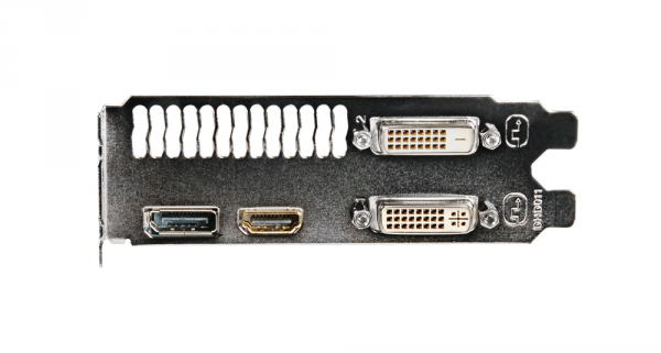

Видеоконекторите на тази карта са подредени в стандартния вариант – Два броя DVI (единият само цифров) са подкрепени от HDMI и DisplayPort. Изглежда тази комбинация се харесва много от NVIDIA и се използва не само при по-бързите версии на GK104, но и при GTX660 Ti.
