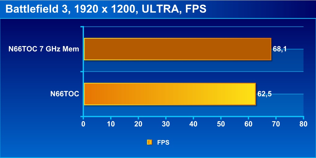

 Battlefield 3
Играта Battlefield 3 отчита повишената честота на паметта като налице е почти 11% прираст в производителността. На BF3 обаче със сигурност много повече му липсват невъзвратимо загубените 8 ROP-а.

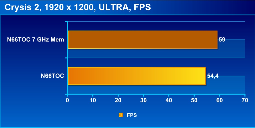

Crysis 2
Под Crysis 2 имаме почти същата ситуация, както под BF3. Тук обаче тези почти 11% довеждат играта много близо до комфортните 60 FPS.

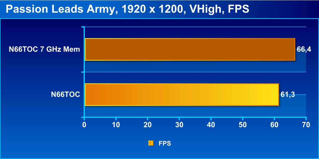

Passion Leads Army
Играта Passion Leads Army чрез нейният официален бенчмарк също отчитат тези 11% повишена 3D производителност, което изглежда е и максимално постижимото от подобен овърклок на паметта при GTX660 Ti.

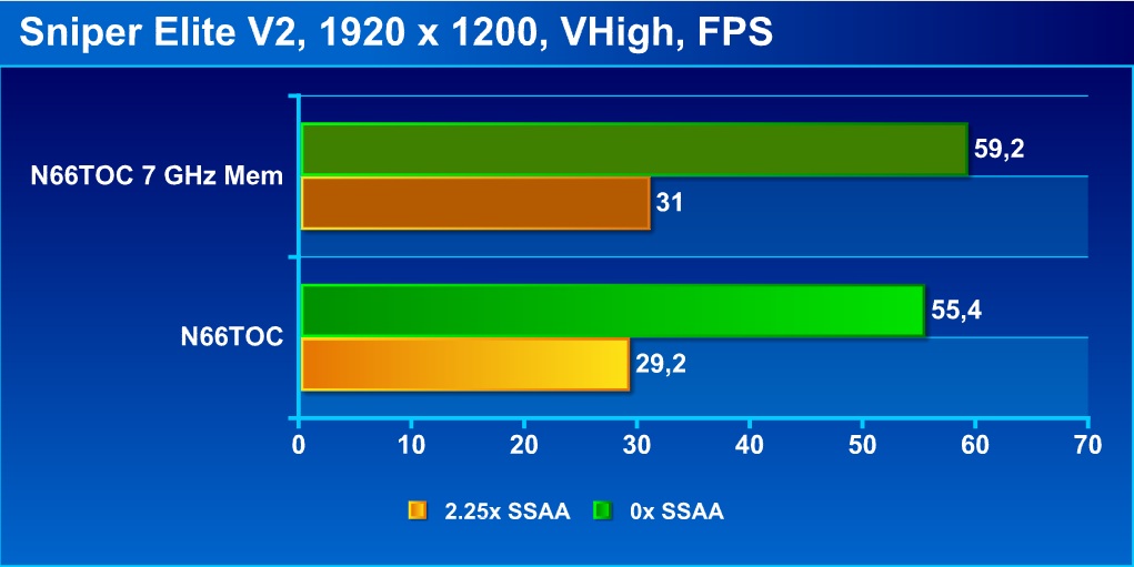

Sniper Elite V2
Sniper Elite V2 обаче е игра, която не печели толкова много от овърклокнатата памет, като в режим no-SSAA отчита едва 7% прираст в производителността. При настройка 2.25x SSAA предимството пада до 6%.

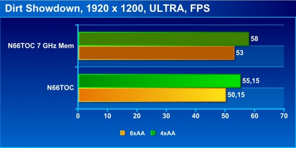

Dirt Showdown
Новата версия на играта Dirt също не е голям ценител на повишената пропусквателна спосбност на паметта, като прирастът е едва 5% и тук вече смисъла от клок на паметта се загубва. Това обаче важи за тази игра като цяло, защото тук дори Gigabyte N670OC записва 61 FPS в режим 4хАА, което е едва 10% над номиналната версия на N66TOC.
