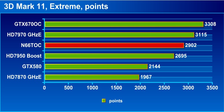

3D Mark 11
 Започваме със синтетичните тестове и 3D Mark 11, където последното поколение карти на NVIDIA се справя доста добре. Поради високата честота на ядрото, N66TOC демонстрира много висок резултат, много близък до Radeon HD7970 GHzE. Прекият конкурент HD7870 GHzE тук изостава доста осезаемо.

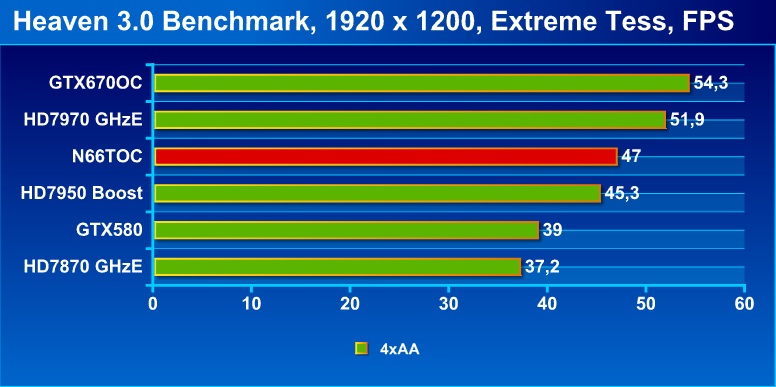

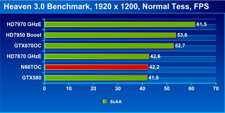

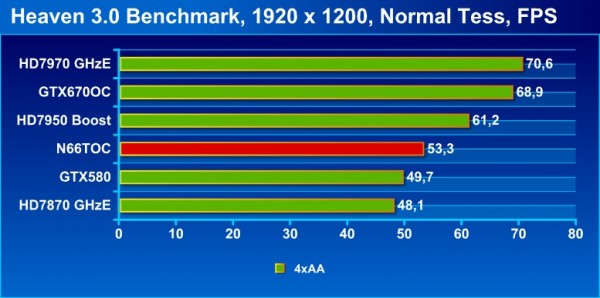

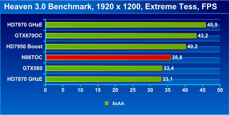

Heaven Benchmark 3.0
 Под Heaven 3.0 Benchmark ситуацията е доста по-различна от видяното под 3D Mark 11. Тук резултатите се разделят на две групи – в зависимост от нивото на теселация и в зависимост от АА. При висока теселация NV-тата се представят по-добре, като N66TOC е на нивото на HD7950 Boost ако приложим само 4хАА, При нормална теселация обаче и 8хАА, високата честота на GPU при N66TOC едвам й помага да се задържи на нивото на HD7870 GHzЕ, което недвусмислено показва, че стандартната 660Ti няма никакъв шанс. Същото се отнася и при сравнението с GTX580.

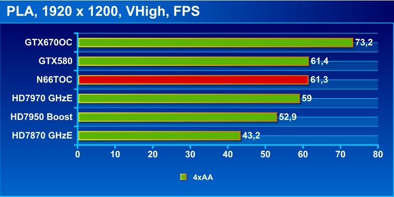

Passion Leads Army DX11
Тази доста сериозно свързана с NVIDIA игра (а и тест) показва сериозно предимство на платките на NVIDIA, като фабрично клокнатата N66TOC е по-бърза дори от най-добрата едночипова AMD. Това обаче е напълно очаквано за PLA.

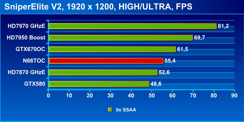

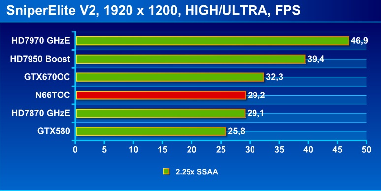

SniperElite V2 DX11
В SniperElite V2 тестовата N66TOC едвам съумява да се пребори с конкурента си HD7870 GHzЕ, и то отново благодарение на по-високата си честота на ядрото. И тук отново имаме превъзходство над GTX580.
