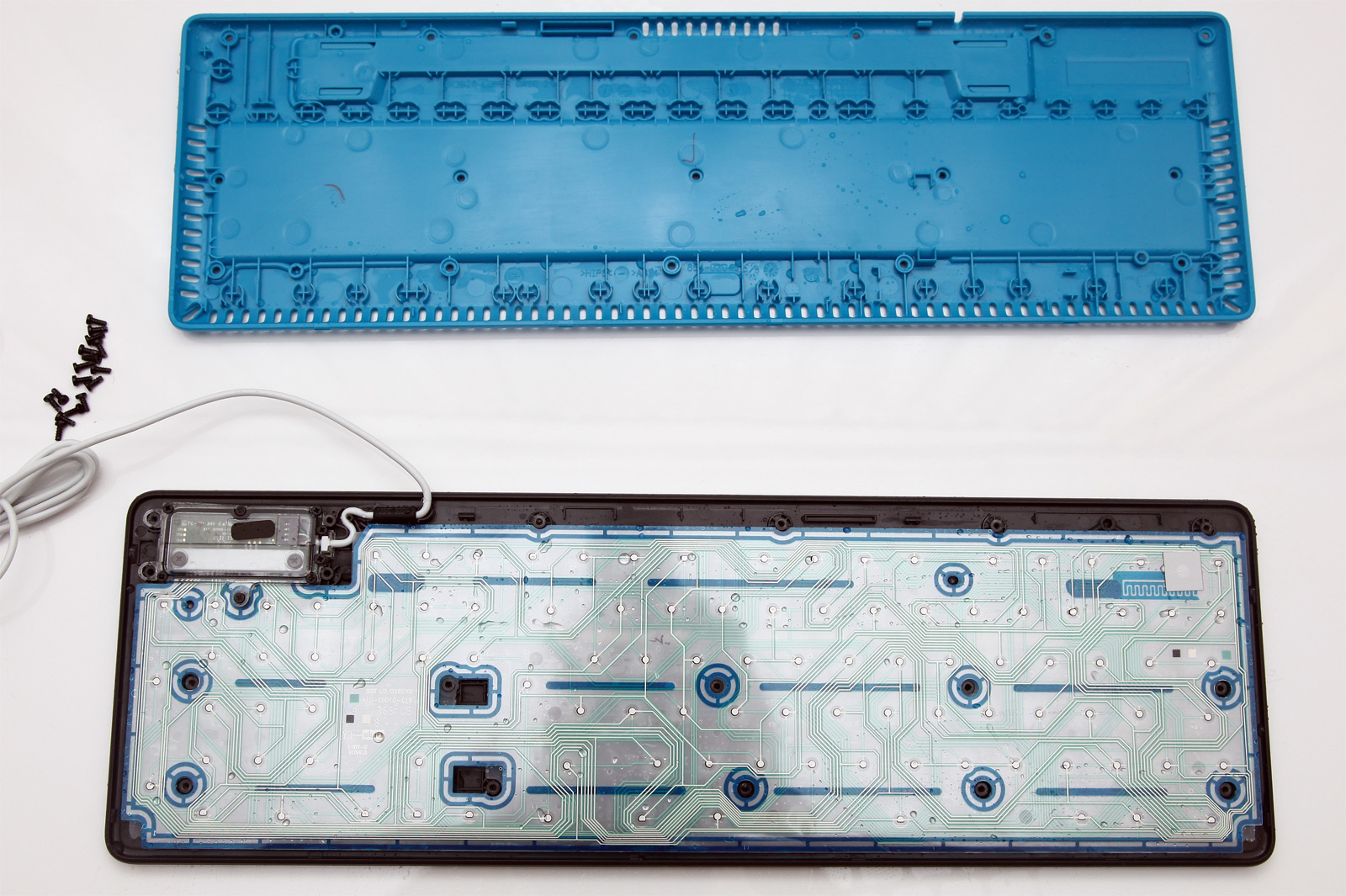

След измиването на клавиатурата и нейното тестване, че продължава да функционира напълно безпроблемно няма как да не проверим и техническото изпълнение отвътре на което са заложили от Logitech. Оказва се, че техническото изпълнение отвътре не е кой знае колко по-различни от това на традиционна клавиатура, като все пак има известни разлики. Например двете контактни плоскости, които реално отчитат натискането на бутоните са запечатани една за друга по ръбовете и там където има дупки, така че в тях да не може да попадне вода или друга течност, която да доведе до късо съединение или окисляване на контактните площадки. Това помага значително за по-бързото изсъхване и напълно безпроблемното използване на клавиатурата в последствие, за разлика от при традиционните клавиатури.

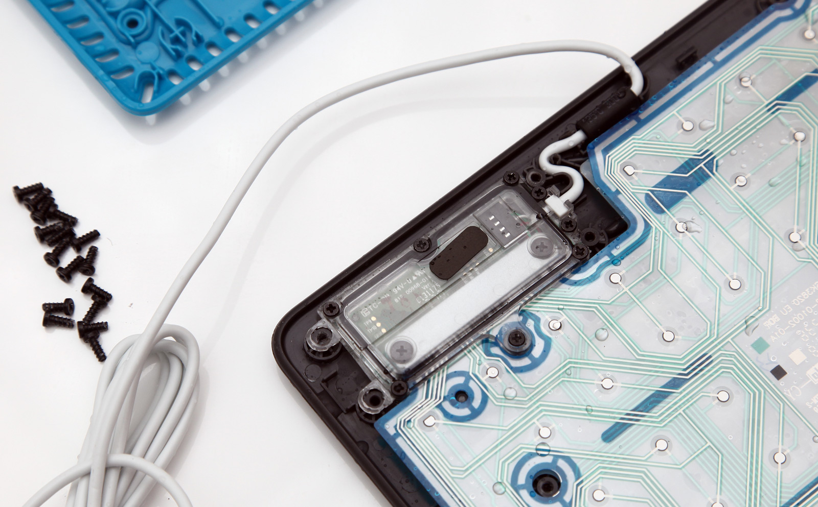

Направи ни добро впечатление и че електрониката на клавиатурата е запечатана в прозрачен пластмасов защитен корпус, които има гумени уплътнения по ръбовете, така че да се елиминира възможността от попадане на вода и окъсяването на електрониката. Както трябва добре да знаете работещата електроника и водата са две несъвместими неща, които ако се комбинират обикновено водят до пушек и искри. Когато обаче в електрониката не протича ток обикновено няма проблем тя да бъде намокрена, просто трябва да се изчака в последствие влагата да бъде напълно елиминирана, преди да я включите отново. Тук този потенциално неприятен проблем е елиминиран, макар все пак ако не спазвате препоръките на Logitech за максимална дълбочина и продължителност на излагане на вода, както и за температура да не е изключено въпреки защитата при електрониката да пробие и течност.
Съвсем очаквано под пластмасовите бутони имаме налична традиционната “мрежа” от силиконови “крачета”, които реално предават натиска от бутоните към контактните повърхности, които от своя страна отчитат натискането. В тази връзка вътрешното изпълнение на клавиатурата Logitech K310 наистина не е кой знае колко по-различно от това на традиционна клавиатура, с тази разлика, че елементите вътре са допълнително запечатани и изолирани от попадане на вредната за тях вода.
