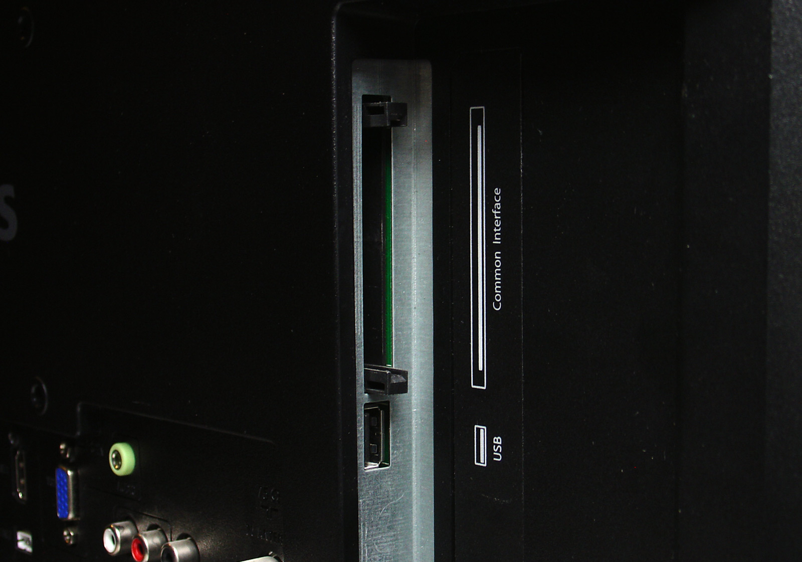

По отношение на спецификациите, това, което е важно и можете да не видите ясно упоменато е че устройството разполага с аналогов и DVB-T/C тунер, тоест подходящо е за използване в комбинация с аналогово и цифрово ефирно излъчване, както и с кабелна цифрова телевизия (DVB-C), като за целта има и Common Interface слот за поставяне на карта, така че няма да ви е необходим външен приемник ако решите да свържете кабелна цифрова телевизия към него. Това, което не ни допада особено е разполагането на единствения USB конектор точно до CI слота и по-специално до бутона за вадене на картата, нещо, което може да затрудни използването например на по-големи като размер USB флашки. А дори да не използвате и без това не особено богатата функционалност на USB четеца по предназначение, то все пак може да ви потрябва от време на време за обновяване на софтуера на устройството.
Интересна особеност е, че монитора използва HDMI 1.4a интерфейс, макар такъв реално да не му е необходим заради липсата на мрежова функционалност и липсата на поддръжка за 3D, но щом от Philips са решили да добавят HDMI 1.4 поддръжка лошо няма. Освен наличието на HDMI конектор имате на разположение и традиционен VGA порт за връзка към компютъра, а останалите интерфейси са по-скоро предназначени за използване в комбинация с битова електроника. Това, което ни направи не особено добро впечатление е липсата на традиционния композитен видео вход, интерфейс, който все още се използва от доста от по-старите възпроизвеждащи видео устройства, макар този недостатък да може лесно да бъде коригиран при използването на SCART интерфейса с подходящ адаптер към композитен вход плюс конектор за стерео звук, така че реално не е особен недостатък. При наличие само на DVI изход на видеокартата на компютъра не е никакъв проблем да използвате преходник към HDMI или VGA входовете на монитора.
