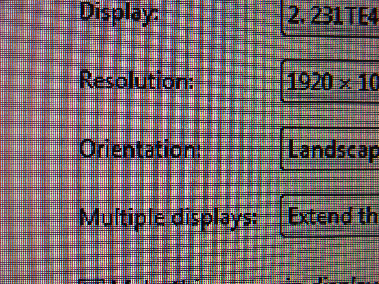

На изображението по-горе можете да видите как изглежда образа постъпващ от компютъра, със значително увеличение така че да се виждат отделните пиксели изграждащи буквите и символите. Това е пример за загубата на качество на образа постъпващ от компютъра без активиран PC режим в следствие на допълнителната обработка на сигнала. Можете лесно да различите как едни и същи букви и символи са изградени от различен брой пиксели като конфигурация на различни места на екрана, което визуално води до усещане за влошено качество, а не за подобрено. Реално стандартните настройки на Philips 231TE4LB изглежда са предназначени основно за използване за възпроизвеждане на SD съдържание (стандартна резолюция), където допълнителната обработка и изостряне на образа реално може да доведат до визуално подобрение на картината. При HD съдържание и качествен източник на образ обаче те по-скоро пречат и водят до влошаване на качеството, така че е препоръчително да активирате PC режима при включване на източник подаващ HD или Full HD сигнал.

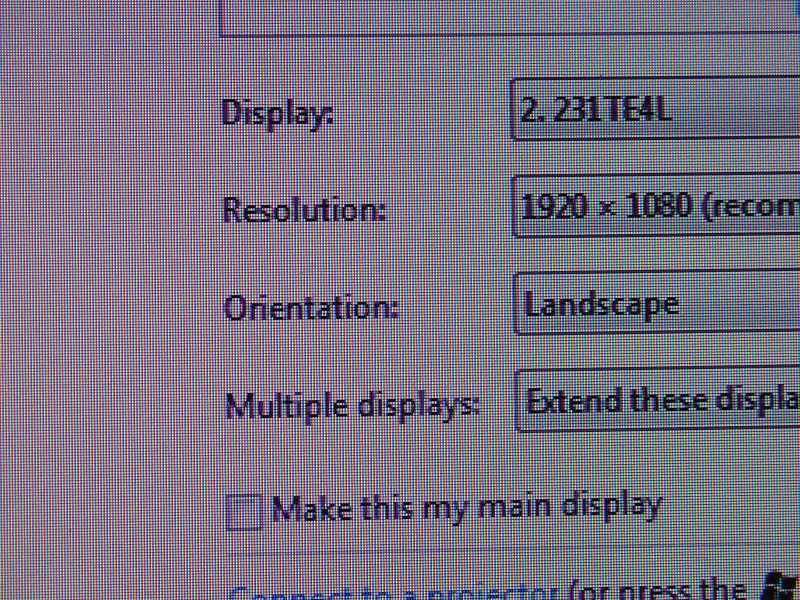

Ето как изглеждат нещата при вход от компютъра с активен PC режим, но без да е пипана остротата на образа, което означава че е активна стандартната настройка от 5. Вече може да се види че проблеми с пикселите изграждащи буквите и символите няма и те изглеждат еднакво, но заради повишеното изостряне на картината се появяват ясно изразени лилави аберации около текста. Намалявайки на 0 изострянето на образа като цяло се справя с този проблем, макар че картината вече не изглежда толкова рязка, на практика така постигате стандартен образ като за TN¬-базиран LCD монитор.
