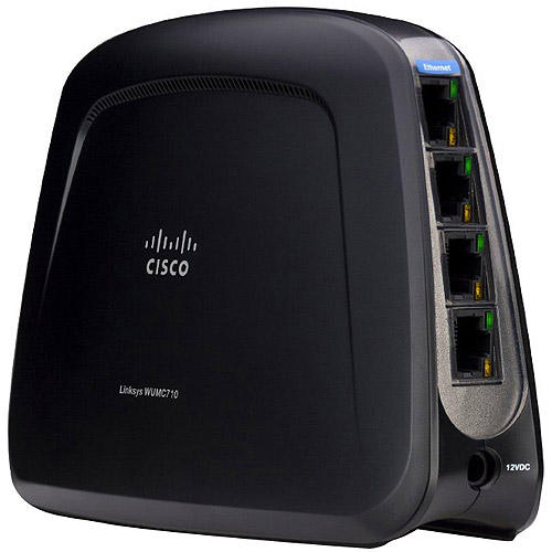

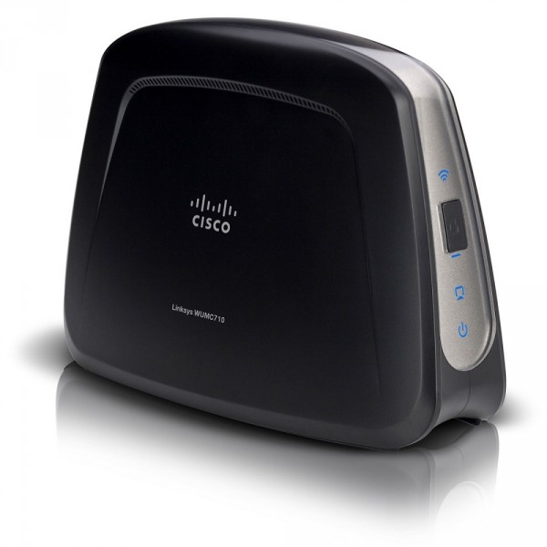

Един от малкото варианти (поне за момента) за използване на 802.11ac възможностите на EA6500 е комбинирането му с медия център Linksys WUMC710. Това устройство предлага възможност за свързване на няколко LAN консуматора към отдалечен безжичен рутер. WUMC710 се явява като преобразувател на безжичната мрежа към жична, като освен поддръжка на 802.11ac предлага и GBit LAN посредством четири точки.
Приложението на WUMC710 е доста директно и опростено – самото устройство предлага възможност за Wi-Fi Smart Connect към съвместими рутери и в случая към EA6500, като чрез едно натискане на бутон се осъществява и самото свързване към EA6500 и предоставяне на всички мрежови възможности на EA6500 към LAN потребителите, свързани към WUMC710. Ето един примерен вариант за употребата на WUMC710:
Самото устройство не подлежи на допълнителна настройка, и макар че предлага опцията да достъпите чрез интернет браузър до неговия “софтуер за настройка”, реално нямате какво смислено да настройвате. Опциите подлежащи на контрол са две или три и всичките се конфигурират правилно чрез използване на Wi-Fi Smart Connect. От тук насетне можете да свържете до четири LAN-ориентирани клиентски устройства.
Както вече споменахме, WUMC710 е създаден да работи доста опростено, вършейки това, за което е създаден – безжичен медия “мост” между безжичен рутер и LAN клиенти.
