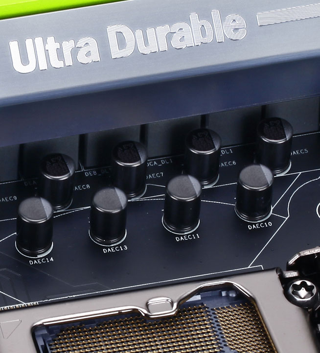

Приближавайки се до датата на официален анонс на четвъртото поколение процесори Core на Intel ще виждаме все повече нововъведения и интересни технологии около платформата Haswell. Gigabyte са решили да показват новите неща по своите платки “парченце по парченце”, като част от тези нови неща са и новите кондензатори Ultra Durable.
Макар все още да няма повече информация за тези кондензатори, новите Ultra Durable Black caps изглежда ще са още по-добри от наличните в момента кондензатори, използвани при Ultra Durable 5. Много скоро налице ще е и повече информация относно Ultra Durable кондензаторите, както и други новивъведения при дънните платки на Gigabyte за Intel Haswell.
