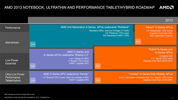

На фона на слуховете относно наличието на до 3 процесорни модула в процесорите Kaveri (наследник на Richland) се появи информация, която изглежда доста достоверно и разбива илюзията за евентуални “шестядрени” процесори Kaveri.
AMD изглежда изобщо не искат да забъркват APU-тата с чиповете FX що се отнася до процесорна производителност, а наред с това винаги я има и вероятността направата на 6-“ядрено” Kaveri с вградено графично ядро да е прекалено скъпо за производство и пласиране на атрактивна цена на IT пазара. Според актуалната информация базираните на архитектурата Steamroller APU-та на AMD ще са с до два процесорни модула, предлагащи четири ядра и (най-накрая) графично ядро по архитектурата Graphics Core Next.
Tова както се вижда е идеята на компанията за развитие при мобилните системи, но е много малко вероятно AMD да притежават достатъчно средства и капацитет да произвеждат 3-модулен кристал Kaveri само за десктоп сегмента.
