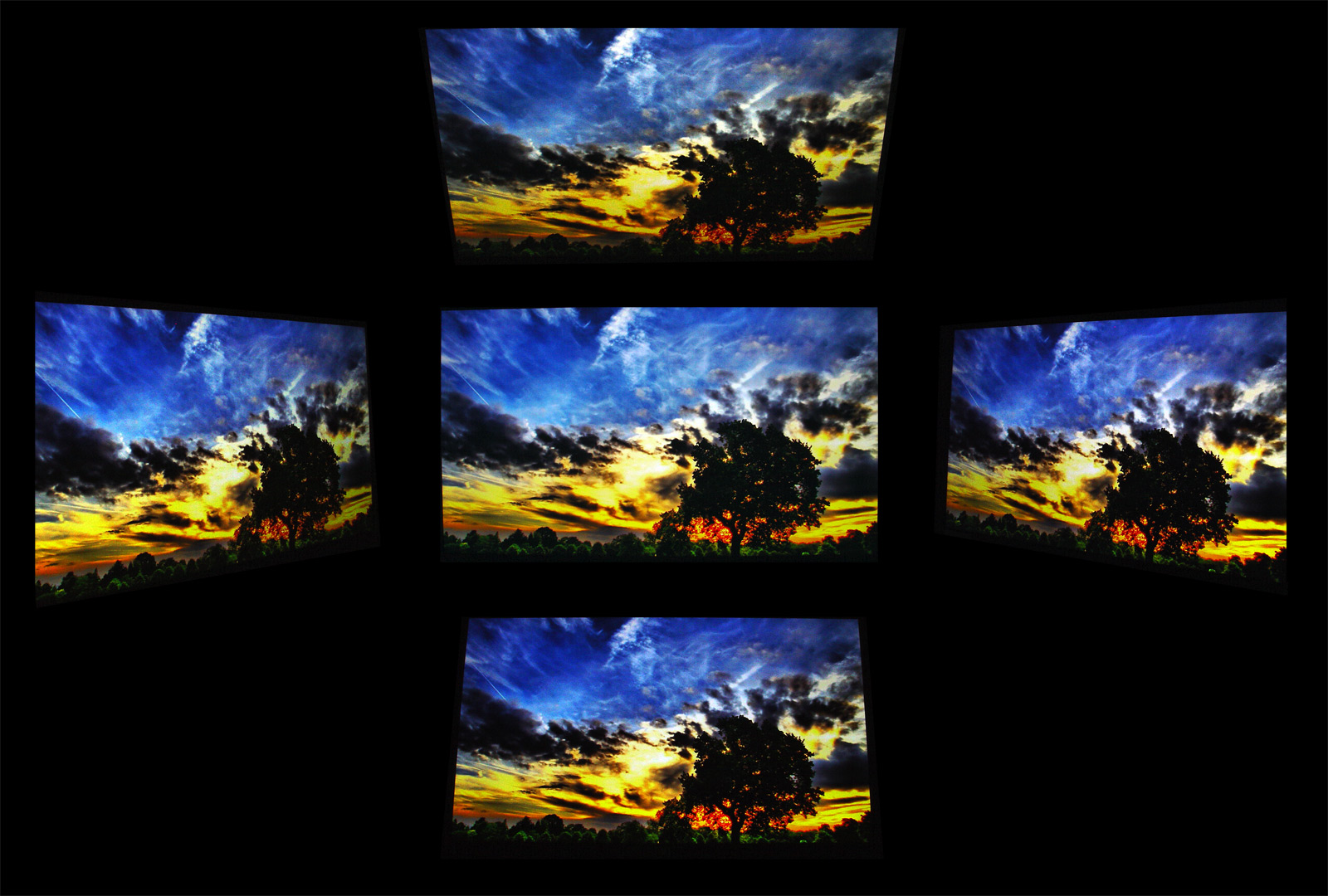

i2360p-angles

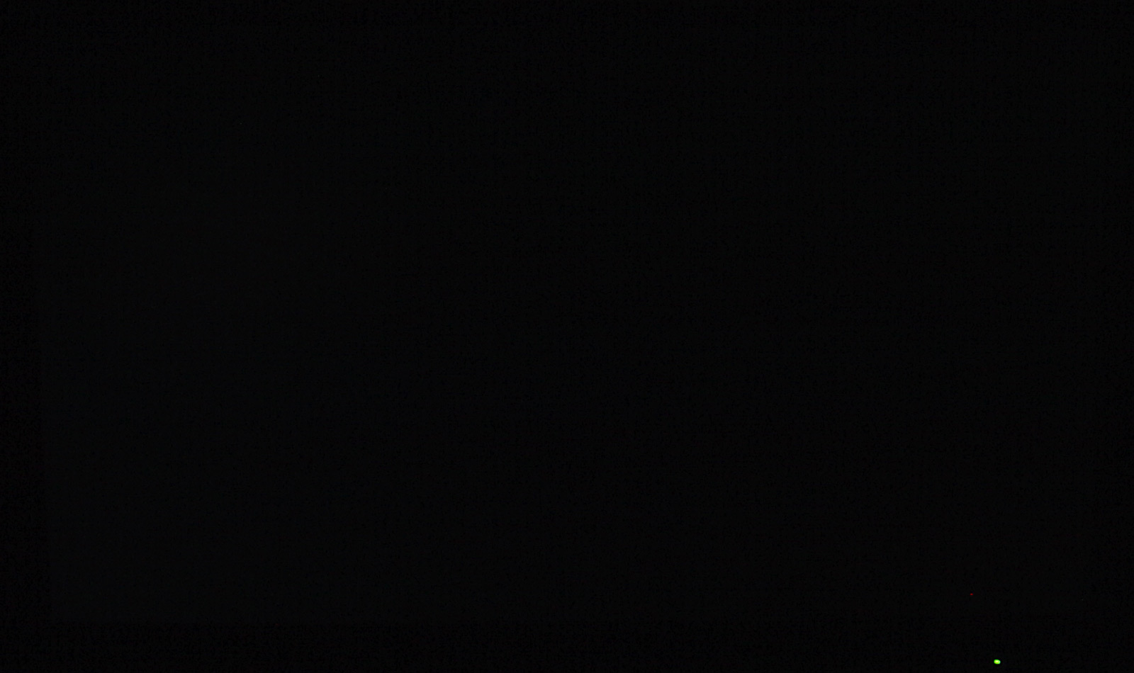

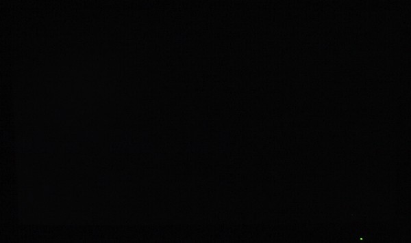

i2360p-backlight
Съвсем очаквано зрителните ъгли са чудесни и отново няма забележки към равномерността на осветяване на подсветката.
