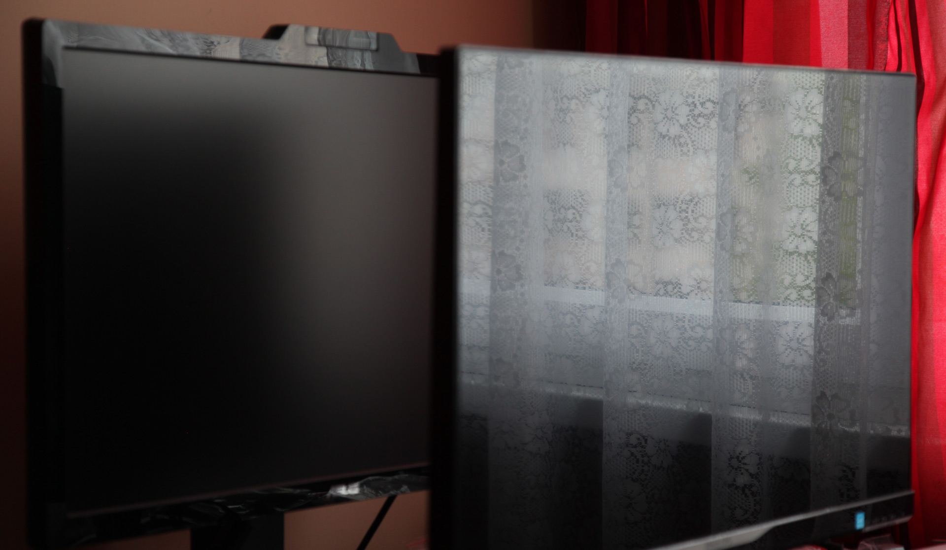

Трябва да обърнем специално внимание на това, че този модел монитор на Philips използва лъскаво, а не матово покритие на екрана. И докато при нормалните 2D монитори това не от чак толкова голямо значение и покритието на екрана е по-скоро до предпочитанията на потребителя, като и матовото и “огледалното” покритие идват със своите предимства и недостатъци, то при 3D екраните това не е точно така. И макар при предложението на Philips да имаме средно ниво на отражение от “огледалното” покритие, то ефекта на огледало е съвсем ясно видим при наличието на външна светлина. Именно този ефект е крайно неприятен при ползването на монитора за възпроизвеждане на 3D съдържание, защото създава допълнително натоварване и неприятно усещане у зрителя. Разбира се проблемът с отраженията има едно много лесно решение – елиминирането на външните източници на светлина премахва отраженията, но това не винаги е лесно. Предвид насочеността на конкретния монитор, която е домашно ползване за мултимедийни нужди, огледалното покритие на екрана може да не е чак толкова проблемно, но нашите лични предпочитания са по-скоро за 3D решения с матово покритие.

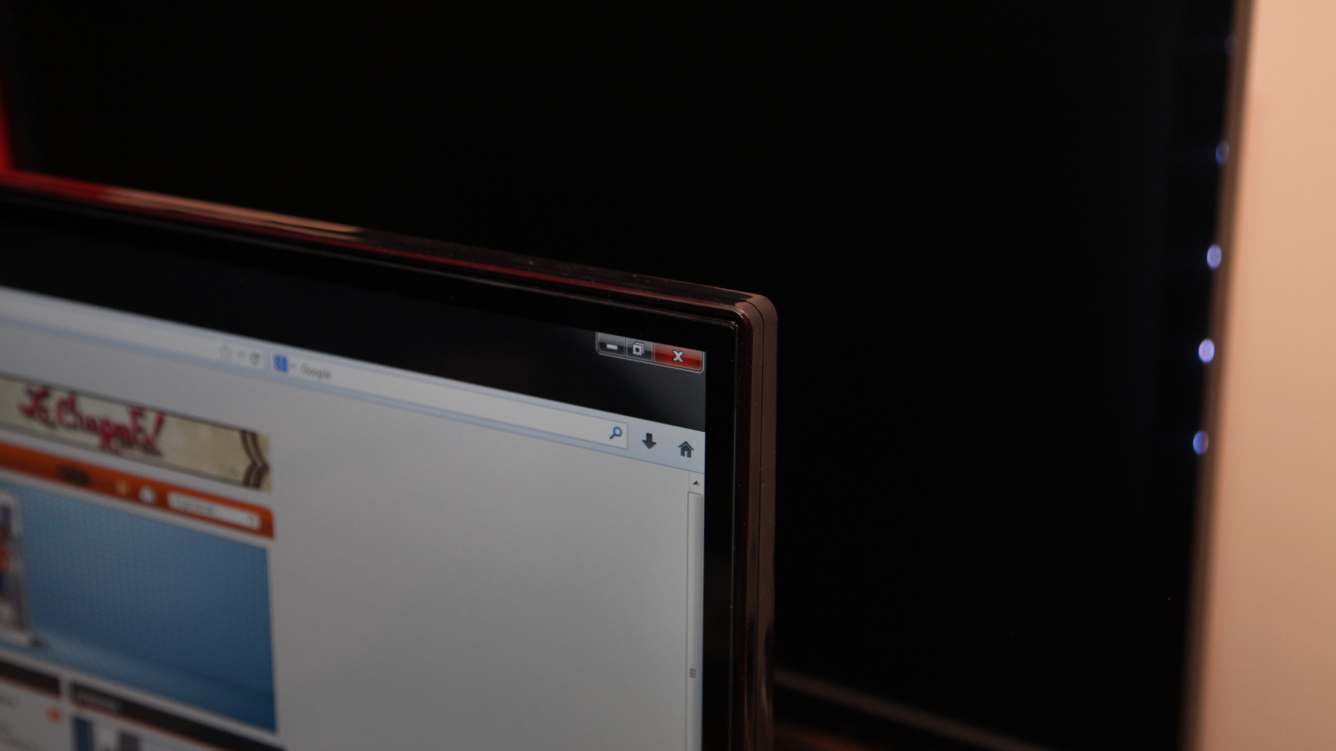

Друг особено интересен акцент при Philips 278G4DHSD монитора е неговата “супер тънка” рамка. На практика в изключено състояние този монитор изглежда сякаш няма рамка от двете си страни и отгоре, а само в долната част, където в дясно са разположени контролните бутони. При включването на монитора и показването на изображение на него обаче ще установите, че рамката реално не е чак толкова тънка, макар със своите около 11.5 милиметра дебелина и липсата на издаден ръб ефекта да продължава да бъде доста по-приятен на фона на повечето останали монитори.

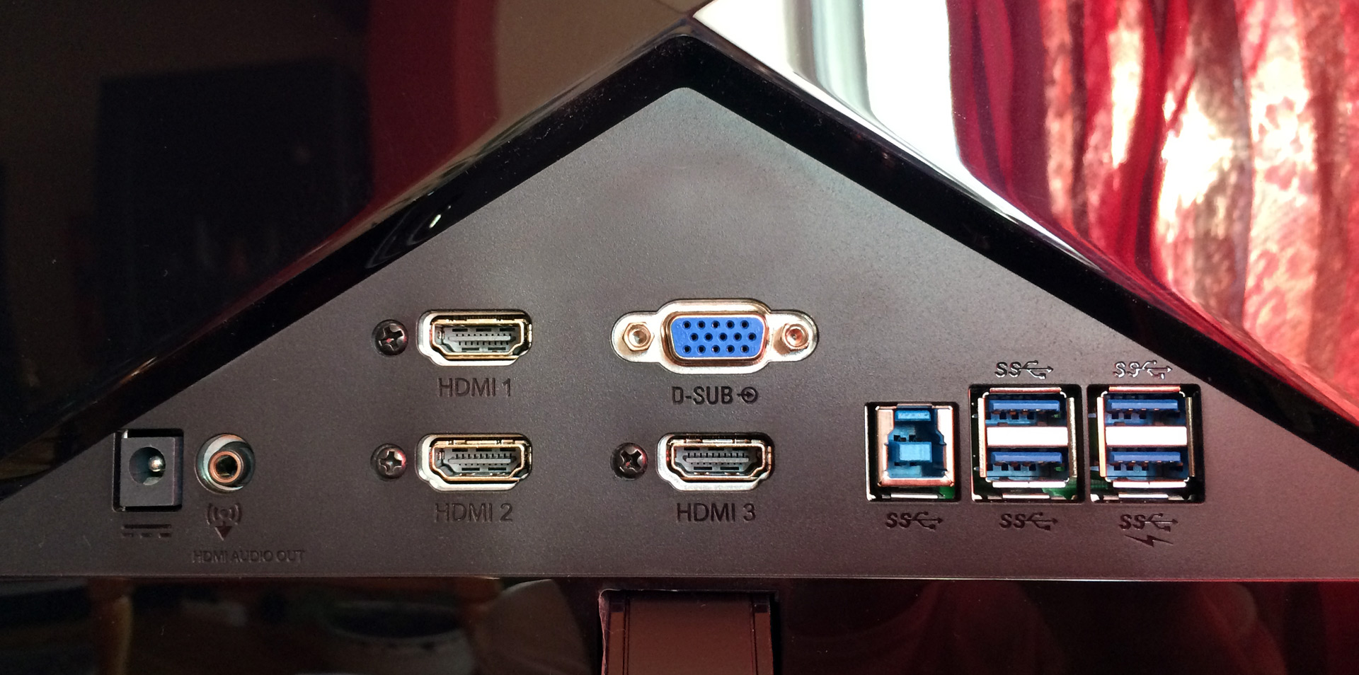

Ако сте обърнали внимание на характеристиките на монитора, то вероятно ви е направило впечатление, че този модел не разполага с традиционния DVI конекторвместо това имате на разположение три HDMI 1.4a видео входа с поддръжка на 3D, както и аналогов DSUB VGA видео вход. Наличен е конектор за извеждане на звук към външен източник, ако такъв постъпва през HDMI вход към монитора, макар че при ползване в комбинация с компютър спокойно можете да изведете директно звука през изходите на звуковата карта. В корпуса на монитора е вграден и USB 3.0 HUB с 4 порта, като макар неговото наличие да може да се сметне като нелоша екстра, то разположението на конекторите за USB 3.0 портовете не е най-удобното и ще се наложи да се завирате зад монитора при нужда да включите или изключите нещо в USB HUB-а.
