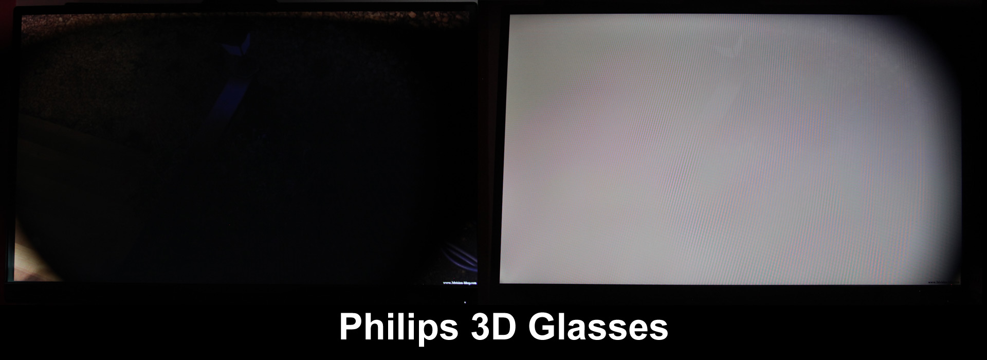

philips-3d-glasses-test-1
philips-3d-glasses-test-2
Още с първия тест на очилата установихме, че стандартните Philips 3D очила не са най-доброто решение, тъй като техните поляризиращи филтри пропускат повече от светлината, която е предназначена за другото око и резултатът е повече от т.нар. crosstalk. При смяната на очилат с евтините двулевови очила за 3D кино, който обаче са производство на RealD нещата се подобряват значително, като резултатът и при използването на по-скъпите 3D очила на Oskav резултатът е общо взето като с тези на RealD. Изводът – изхвърлете очилата на Philips и се разходете до кино Арена за RealD очила, за да не се окаже така че останете с лоши впечатления за 3D възможностите на монитора заради не особено добрите очила в комплекта. Определено разликата е осезаема, като с 3D очилата на Philips може да останете разочаровани от представянето на монитора, без вина за това да има самия той. Поради тази причина продължихме тестовете на монитора за неговото представяне в 3D режим с използването на RealD 3D очилата, а не с тези на Philips. При пасивната 3D технология е от особено значение да имате предвид, че използването на 3D режим намалява не само хоризонталните зрителни ъгли, но значително ограничава и вертикалния ъгъл който пада до около 6-7 градуса за оптимален ефект. Това не е особено сериозен потенциален проблем при пасивните 3D телевизори, където големият екран и по-голямото разстояние от което се гледа минимизира този недостатък, но при пасивните 3D монитори проблемът е по-силно изразен. Излизането от оптималния вертикален зрителен ъгъл води до появата на сенки или двойни образи, тъй като едното окото започва да вижда известна част от образа, който е предназначен за другото око.

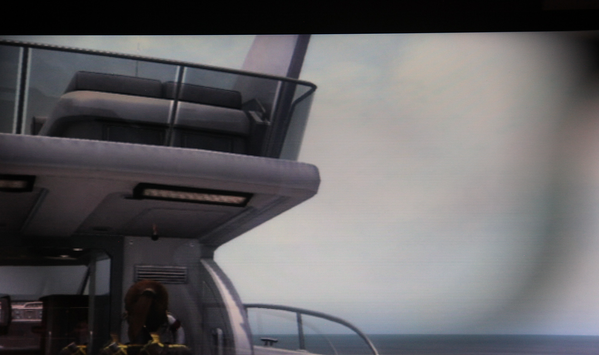

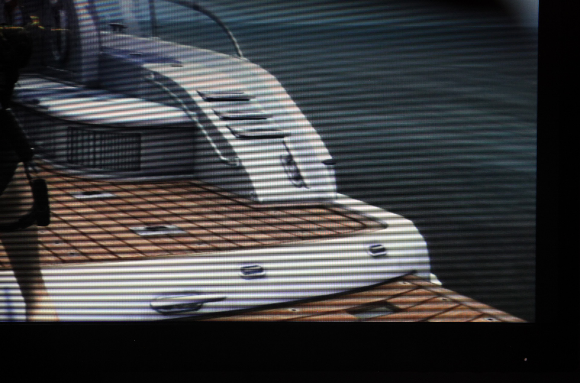

philips-gioco-3d-tru-top
philips-gioco-3d-tru-bottom
При другия тест с играта Tomb Raider Underworld и специално подбрана сцена, където отново имаме силен контраст между светли и тъмни детайли отново почти не се забелязва наличието на crosstalk, което говори доста положително за представянето на монитора в 3D режим. Това разбира се отново с RealD 3D очилата, тъй като при този тест не особено адекватното представяне на Philips 3D очилата в комплекта е още по явно изразено от предходния тест. Всъщност разликата е най-ясно видима на първия екстремен тест с черно и бяло, където най-лесно се вижда колко повече от картината за едното око се вижда и от другото при двата вида очила.
