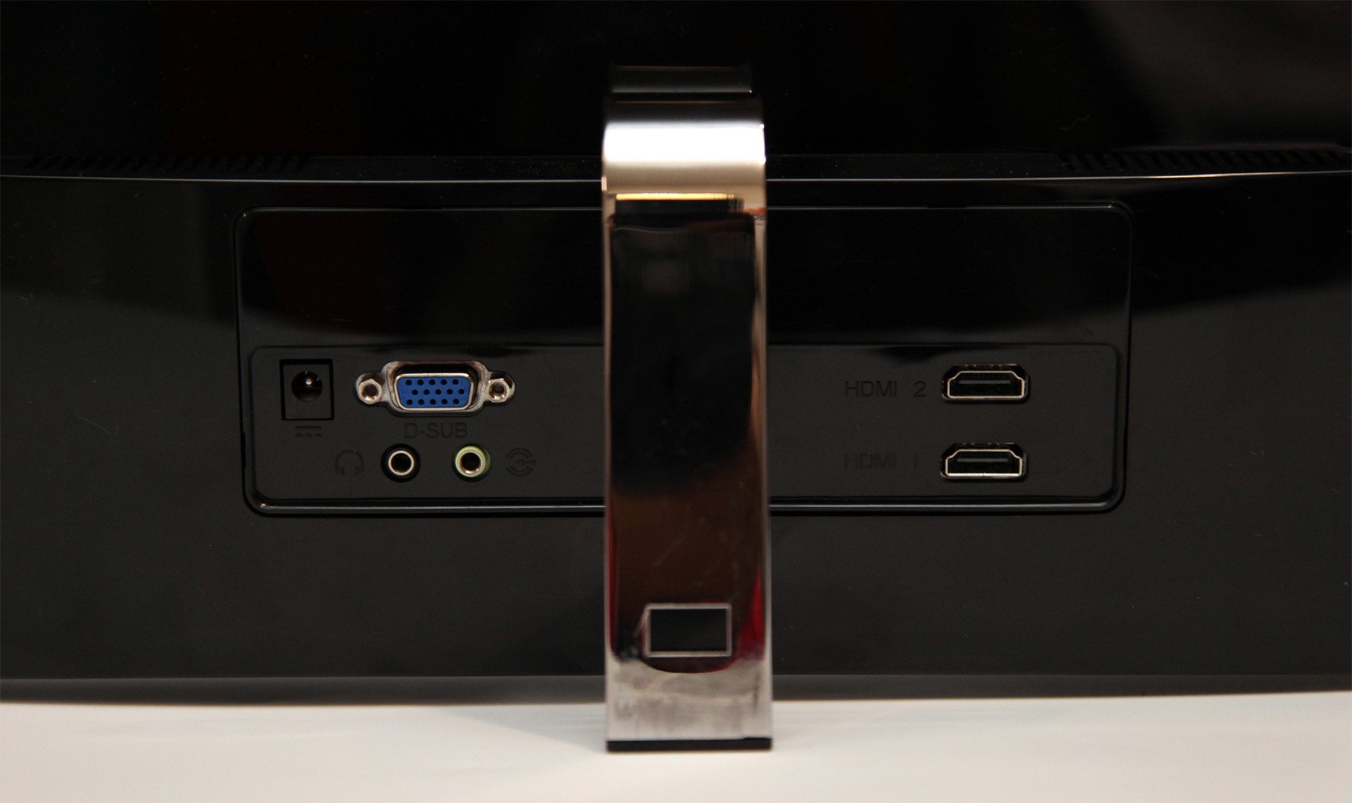

От гледна точка на налични конектори за връзка на видеоизточници мониторът AOC D2757Ph е малко скромен. На разположение имате два HDMI 1.4a видеовхода с поддръжка на автоматично разпознаване на 3D сигнал ако той е във frame packaged формат (според HDMI стандарта) както и един аналогов VGA DSUB15 конектор. Налице е и опция за директно свързване на слушалки към монитора или извеждане на звук към външни озвучителни тела при подаването на аудио през HDMI интерфейс към екрана. Захранването на монитора става посредством външен адаптер, нещо, което е позволило да се постигне по-тънък и елегантен дизайн, извеждайки захранващата част извън корпуса.
