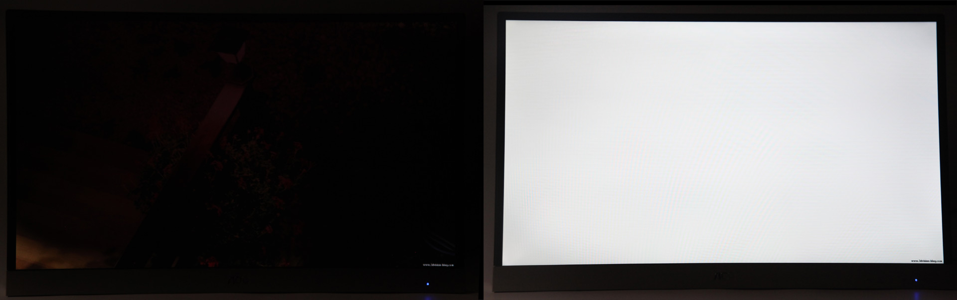

aoc-d2757ph-3d-test-1
След като ни направи впечатление, че цветовото представяне на AOC D2757Ph е много подобно на това на тествания вече то нас монитор Philips 278G4DHSD, при тестовете в стерео 3D режим забелязахме, че и представянето тук е много подобно. Макар 3D очилата на Philips и AOC да са различни визуално, то те вероятно се правят на едно и също място, защото представянето им в стерео 3D режим е идентично и то не в добрия смисъл. Както стана дума в ревюто на Philips 278G4DHSD, стандартно включените в комплекта очила не са най-добрите възможни откъм осигурявано качество на 3D образа. Проблемът е, че те пропускат повече от светлината предназначена за другото око, в резултат на което вие виждате повече от така наречения crosstalk или двоен образ (сянката около платната на изображението по-горе).

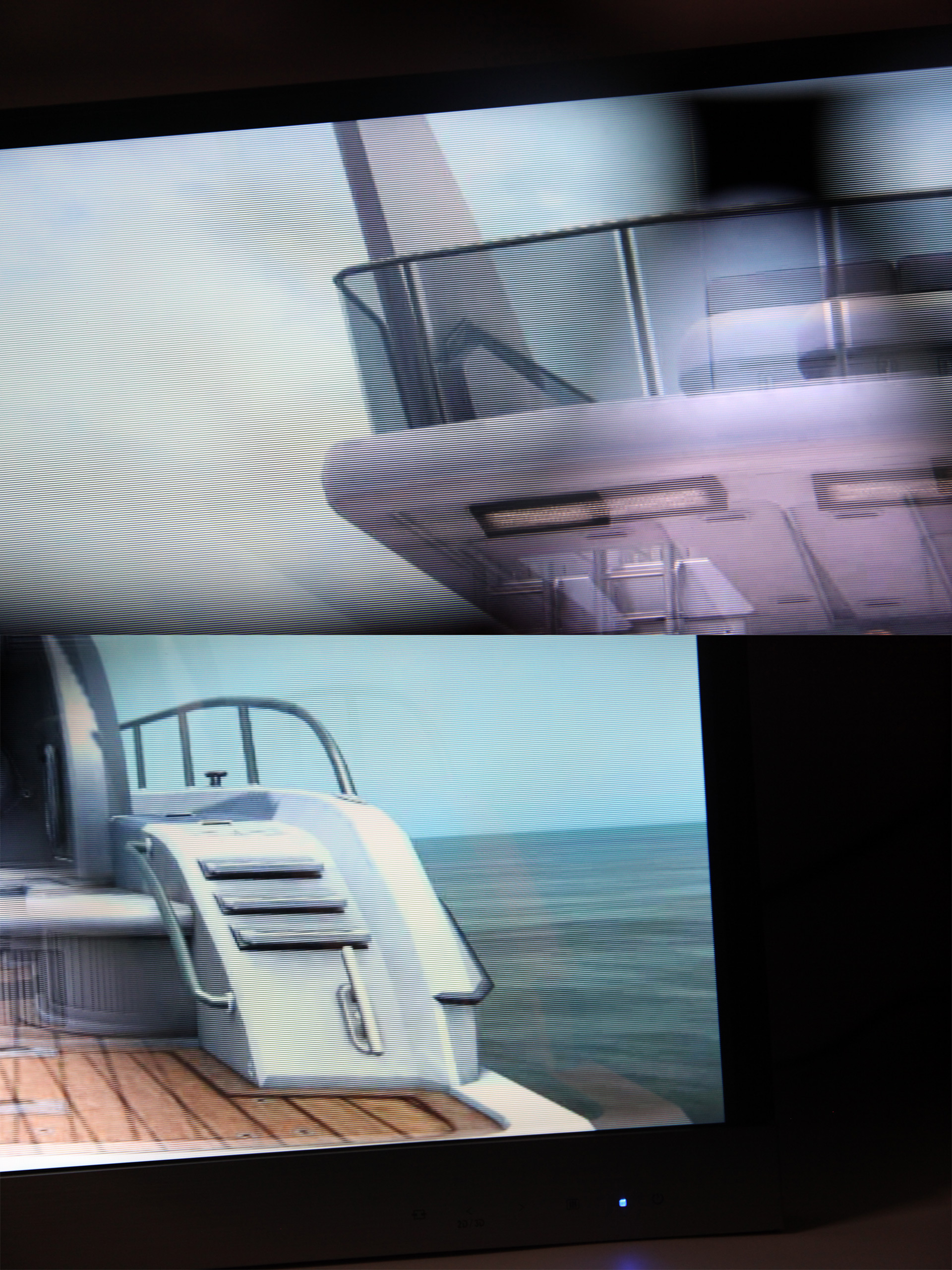

aoc-d2757ph-3d-test-2
Подобно на предишната ни препоръка по отношение на 3D очилата за Philips 278G4DHSD, за да получите по-добри резултати и по-качествен 3D Образ ви и при AOC D2757Ph използването на стандартни 3D очила от Real D е добра идея. Става дума за 3D очилата, които можете да си набавите срещу 2 лева от киносалоните използващи Real 3D технология, тъй като същата технология се използва и при пасивните 3D монитори. С Real 3D очилата ще виждате доста по-малко от изображението в ляво, което на снимката по-горе би трябвало да се вижда като черен цвят, подобно на теста с бялото в дясно.

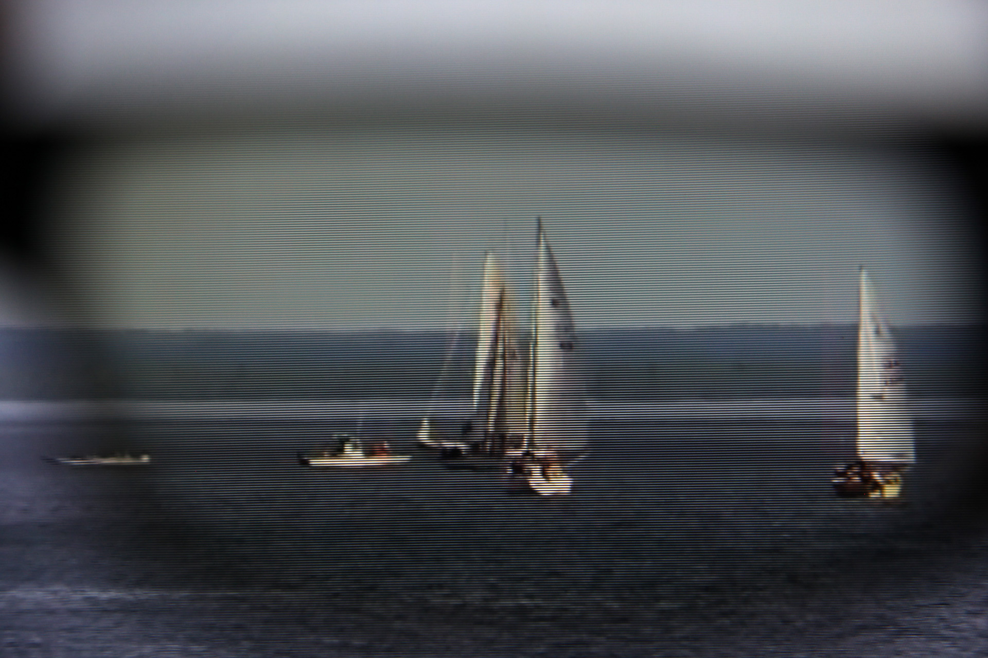

aoc-d2757ph-3d-test-3
Двойният образ и сенките в игрите също почти напълно ще изчезнат при използване на по-добри 3D очила от тези, които получавате в комплекта. Като преливането на образа, което виждате на снимките от играта Tomb Raider Underworld по-горе при обектите с по-висок контраст при използването на стандартните 3D очила на практика ще изчезне при замяната им с Real 3D очилата от киното. Макар тези очила да са само 2 лева (някои производители на 3D монитори и телевизори продават по некачествени 3D очила доста по-скъпо) фактът, че те са производство на Real D и в следствие на доста широкото им използване в киносалони по цял свят позволява те да предложат оптимално качество на ниска цена. Разбира се има и доста по-скъпи “дизайнерски” пасивни 3D очила, които на база на нашите тестове не отстъпват на осигуряваното от евтините Real 3D очила качество на образа.
