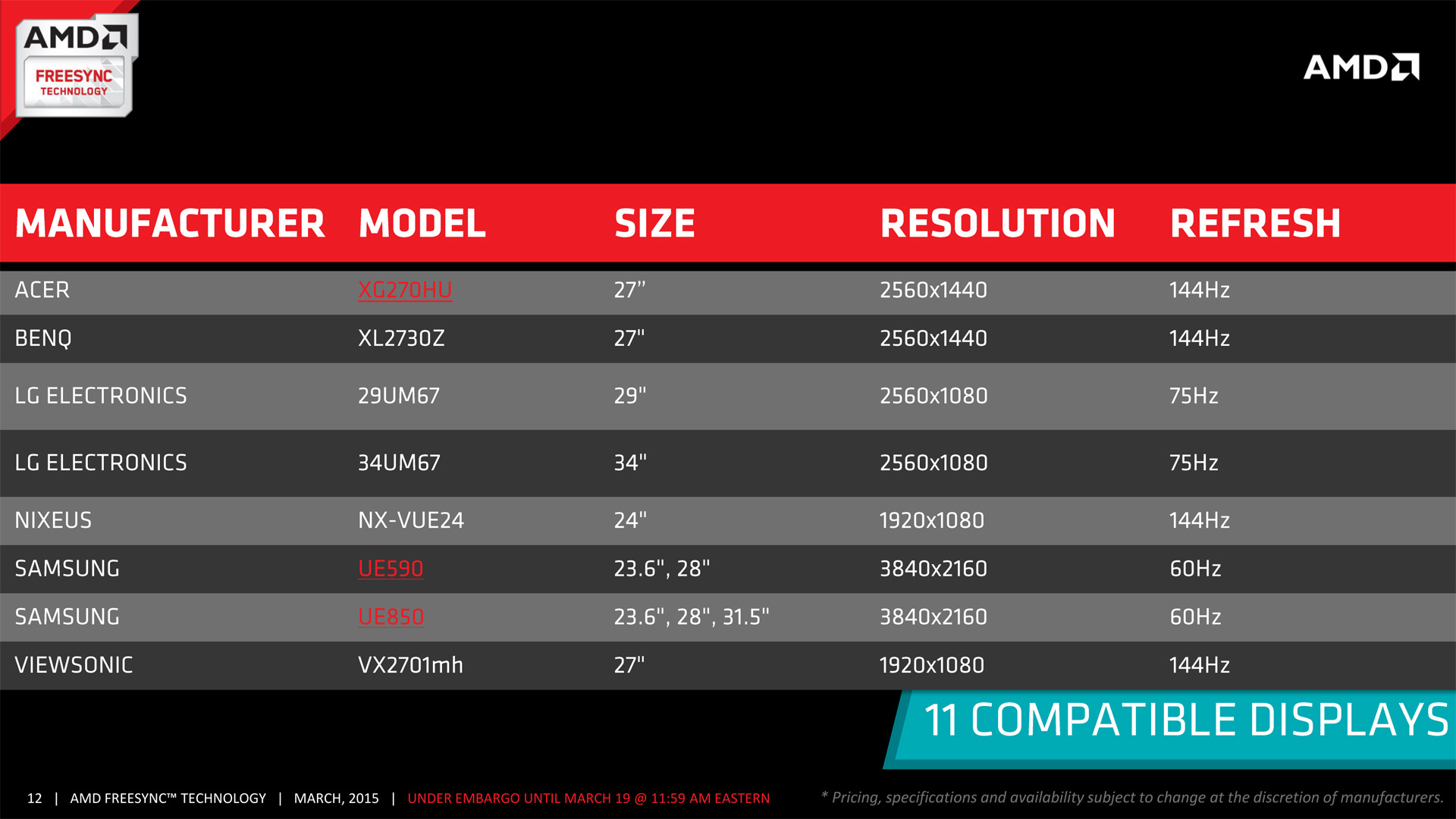

amd-freesync-monitors
Първите официално обявени модели геймърски монитори с поддръжка на AMD FreeSync можете да видите в таблицата по-горе, като в списъка са включени продукти на Acer, BenQ, LG Electronics, Niexeus, Samsung и Viewsonic с различни размери, резолюции и максимални честоти на опресняване. Както стана дума на теория би следвало AMD FreeSync да е съвместим и с други вече налични на пазара монитори с DislayPort 1.2a интерфейс при наличие на съвместим видеоконтролер и инсталиране на актуален видеодрайвер с поддръжка на новата технология, но това е нещо, което подлежи на допълнително тестване тепърва. Интересен е и въпросът дали монитори, които са официално сертифицирани като Nvidia G-Sync съвместими ще могат да се използват в комбинация с AMD видеоконтролери и технологията FreeSync. Тепърва предстои да тестваме тези неща.
