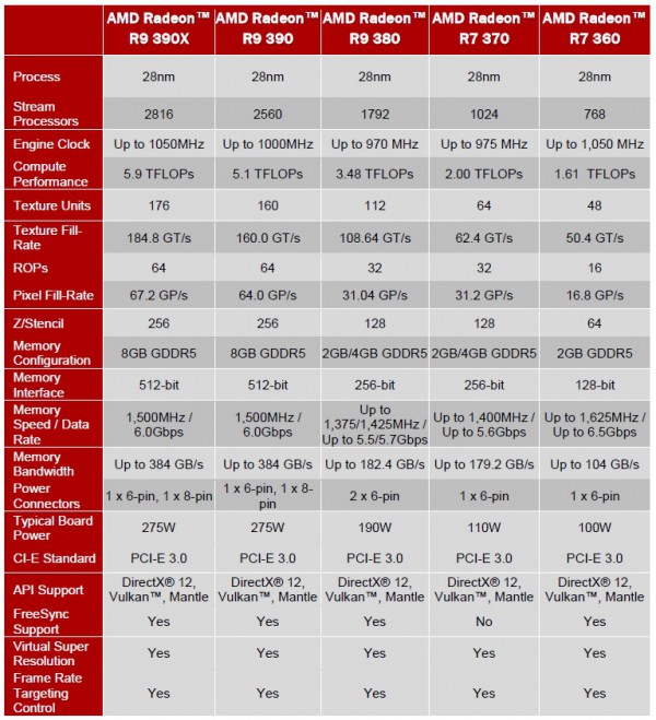

Всички тези нови платки, с изключение на една, са изградени върху вече познати графични архитектурни решения на AMD, с изключение на R9 Fury X, която изглежда е и най-интересната част от този анонс. Ето и една обща таблица с хардуерните характеристики на новото поколение графични карти на AMD:
amd_r9_300_specs
Според AMD става дума за подобрени версии на вече познати графични ядра, но без да направим пълни тестове няма как да потвърдим или отречем тази информация. Така R7 360 е наследник на Radeon R7 260, R7 370 е наследник на R9 270, R9 380 ще замести Radeon R9 285, докато двете предложения с маркировка 390 ще заместят Radeon R9 290 и R9 290X. Навсякъде е налице повишение на работната честота, като при R9 390/X като че ли тази корекция е най-отчетлива. Що се отнася до цената, новите платки се подреждат по този начин:

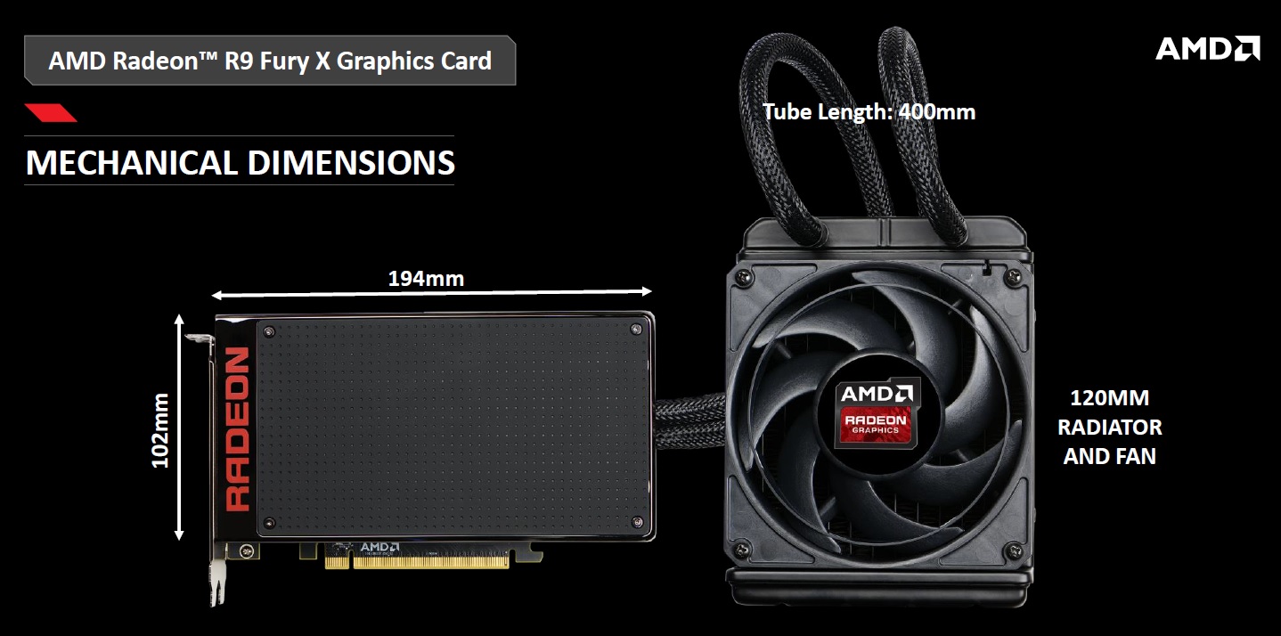

Ако трябва да обърнем малко повече внимание на Radeon R9 Fury X, то тази платка наистина е най-интересната от всичките. Макар да е с цена от $649, това ново отроче на AMD е базирано на ядро Fiji и е с потенциал да се бори с най-доброто от десктоп предложенията на NVIDIA.
amd_r9_furyX_1

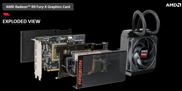

Картата е само 7.5 инча дълга и заема много малко място. Това позволява инсталирането й в доста компактни шасита, които трябва само да поберат и водният радиатор и вентилатор на Fury X. Водният блок охлажда графичното ядро и паметта HBM, но VRM елементите не са пропуснати:
amd_r9_furyX_2
Медна тръба, през която минава течността, контактува с VRM елементите и така те също биват охладени чрез водният кръг. Повече подробности около R9 Fury X ще можете да прочетете много скоро на нашият сайт.
