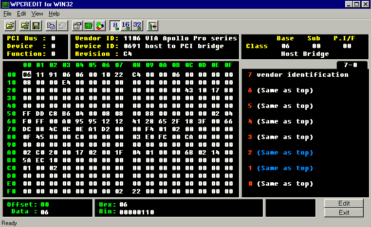

Програмата ( WPCREDIT) изглежда ето така:

1. Виждате ли как на ред 00, колона 00 бит 06 е в бяло?!? Това означава, че той е избран в момента!!! Избирането става или с стрелките ( нагоре, надолу, наляво, надясно ) или с мишката!!! Най важни са битове 50, 51 и от 64 до 67!!! Картинката, която виждате в на оптимизирано ASUS P3V4x дъно!!!

Регистър50 ( това означава ред 50, колона 00 ) – при него всичко от 0 до 6 трябва да е на enable а 7 трябва да смените на 4-level – смяната става чрез натискане на бутона EDIT, и след това със помоща на стрелките наляво-надясно се стига до желаната опция и избирате 0 или 1 и след това натискате SET бутона и отговаряте с YES на следващия върос относно промяната на регистрите на чипсета.
Регистър 51 ( ред 50, колона 01 ) – тук трябва да се извършат следните промени:
CPU DRAM READ0 ws на enable,
CPU DRAM WRITE 0 ws на enable,
CPU DRAM Prefetch Depth на 4-level и concurrentCPU/PCI Master на enable!!!
Регистри от 64 до 67 – те са за SDRAM паметта и се променят в зависимост във кой слот се намира паметта!!! По пронцип трябва да се променят следните стойности:
X/X precharge to active на 2Т, X/X active to precharge на 5Т, и най-важното X/X bank interleave на 4-way – това дава най-голяма производителност!!!
Ако при настройване на някоя от стойностите компютъра “забие”, то стойността е била прекалено агресивна и чипсета не е издържал или паметта не издържа!!!
Не променяйте стойността на X/X CAS Latency – тази промяна иска по-компексно записване и ще накара компютъра да забите – променяйте я през BIOS!!!
Ако някоя или всички стойности вече са във този вид то повече няма какво да се направи, поне на първо време!!! Някои от функциите може да липсват поради различието на дънните платки, но като цяло настройките са еднакви при всички!!!
Проблема е, че след като сте направили всичко и сте доволни от резултатите рестартирате компютъра и всичко се губи – спокойно за това е втората програма WPCRSET!!! Когато я стартирате ще видите нещо такова:
Казвам нещо такова, защото ще липсват записите от 1 до 5 които са на снимката ( за хората със ASUS P3V4x мо гат направо да си препишат стойностите – това са оптималните настройки за това дъно )
Попълването на нов запис става така:
1. Избирате ADD и във новото диалогово прозорче записвате стойностите като в Register записвате номера на регистъра, който искате да промените – например на картинката регистър 51 изкам да променя до стойност DD – тази стойност се записва във Data!!! Стойността се избира, като се погледне във WPCREDIT за този регистър каква стойност сте избрали!!!
Успех със “оптимизацията” и ми пишете ако съм ви помогнал по някакъв начин!!!
