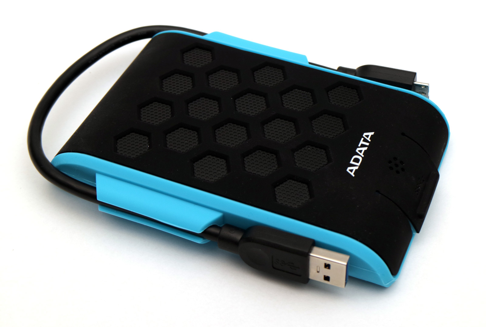

adata-hd720-2

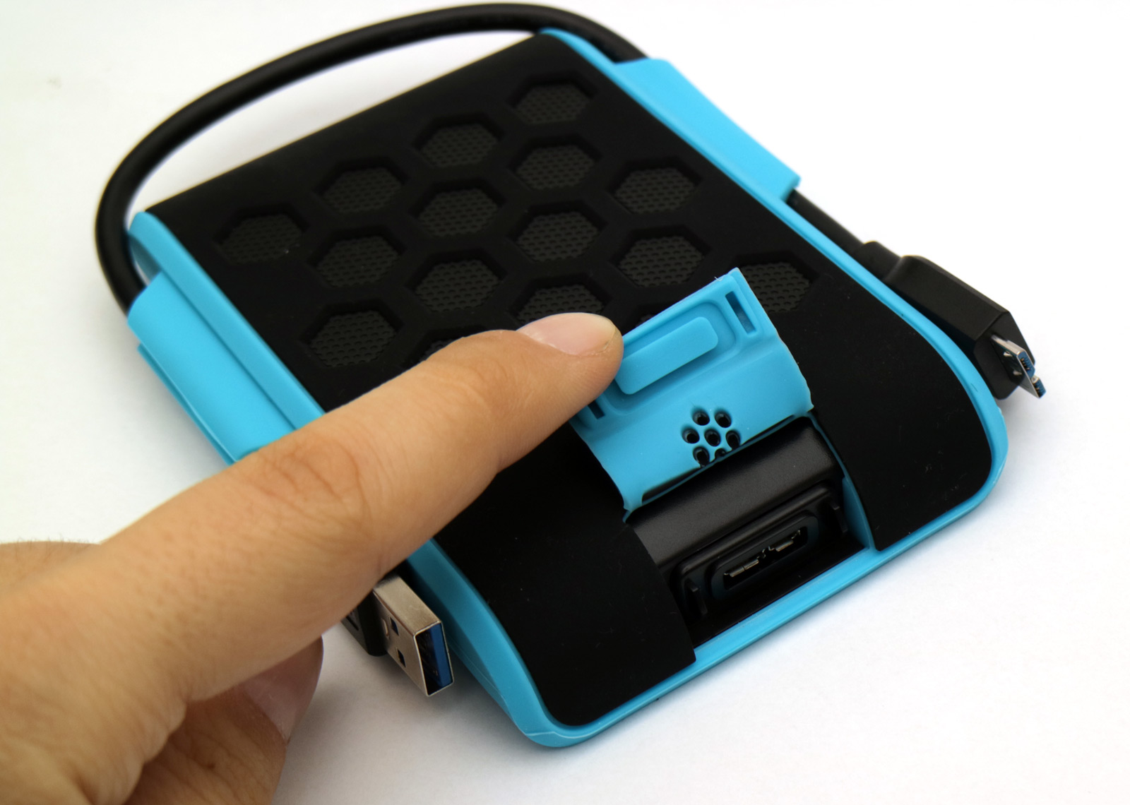

adata-hd720-3
ADATA HD720 се предлага в няколко разновидности като цвят – черно, жълто и синьо, а също така е наличен и с капацитет от 500GB, 1TB и 2TB. Тестваният от нас вариант беше със син цвят и капацитет от 1 терабайт. За връзка с компютъра се използва стандартен USB 3.0 кабел за връзка с мобилен диск, като особен ценното при подхода на ADATA е че са предвидили кабела да бъде закачан директно към корпуса на самото устройство – по-лесно пренасяне и значително намаляване на възможността да се чудите къде е останал кабела като ви потрябва да ползвате диска и да губите време в търсенето му.

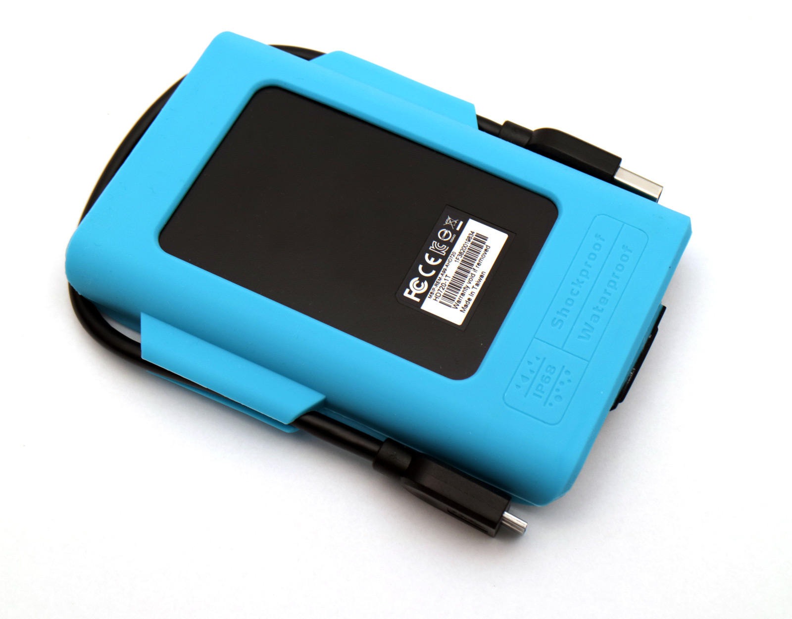

adata-hd720-4
Единствената ни забележка към дизайна на корпуса на ADATA HD720 е в използвания подход за капачката, която покрива конекторите, когато устройството няма да се използва. Затварянето на тази капачка е задължително, за да може да получите пълната защита на диска при екстремни условия, а именно тук може да се сблъскате с известни проблеми ако не внимавате при затварянето на капачката. Правилното и пълно “запечатване” на диска изглежда изисква малко повече усилие, след което внимателно трябва да проверите дали капака е застанал на място, в противен случай може да имате известни проблеми, особено ако решите да демонстрирате на някой колко издръжливо е устройството на вода например. При предходния модел HD710, който сме тествали преди време като че ли запечатването на достъпа до USB конектора на диска беше по-удачно реализирано, макар че там вероятно рискът при силен удар да се отвори защитното капаче е по-голям, отколкото при HD720.
