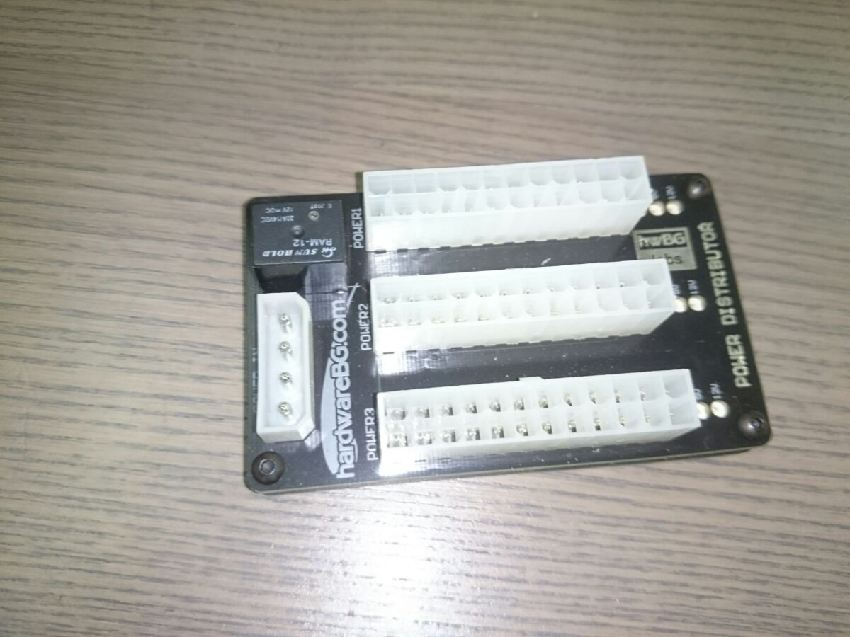

    Т’ва ‘бяхме изненадани от изтичането на секретни снимки на неизвестни разработки’ ми изглежда като самореклама. Няма лошо. Обаче не ме бива в отгатването. За горната платка дори нямам смислено предположение. За долната се сещам само за 1 и по повод нея защо не сложихте оптрон вместо тази цъкалка? Ако предположението ми за 2 PSU е вярно де.
  3. 3 amd_fan // 07.01.2017 в 17:15
    Втората снимка изглежда обещаваща – ако приемем условно за какво служи, може да има съвети от рода на “няма смисъл да си купуваш скъпо захранване, вземи си вместо това 3 бр. Golden Field 500W” :)
  4. 4 аз // 08.01.2017 в 13:18
    Втората мания това ли е – с едно захранване да подкараш 3 дънни платки (3 пц-та) ?

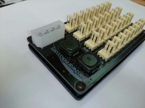

    Модулът за вентилатори ще реши страшно много проблеми в системите с 5+ броя. С удоволствие ще си взема един такъв и с още по-голямо ще си го ползвам :D.
  7. 7 Марто // 09.01.2017 в 18:56
    32 конектора за вентилатори, всеки вентилатор по ПРИМЕРНО 20 лева.. 640 кинта ;д и ПРИМЕРНО 60 лева за тоя модул = 700 лева worth of cooling fans ;d Goddam!
  8. 8 FAYA // 10.01.2017 в 11:10
    Марто, забележи, че конекторите са групирани в 4 групи – на 5v, 7v, 9v и 12v. С такъв модул си решаваш цялостно проблемите с оборотите на перките. Ползваш това, което се представя задоволително според твоите разбирания за перформънс/шум. Не е направен за 32 перки накуп, а по-скоро за максимална адаптивност на 8-10 броя. Прекрасни продукти са това и дано да ги има в достатъчно количество, щото ме съмнява, че народа ще налази яко тука.
  9. 9 ioi // 10.01.2017 в 13:18
    което е напълно излишно за такава адаптивност и четворна загуба на текстолит и конекторчета. би трябвало по-скоро да има някакво ключе което да сменя между 5,7,9 и 12 волта. като 7 се получава между 12 и 5, а 9 не знам как са го получили. с някакъв резистор сигурно и се нагрява. и си е излишно.
  10. 10 Nichi // 11.01.2017 в 10:06
    5 и 12 V идват от захранването. 7 и 9 волта се правят от ипмулсно захранване – виж двете бобинки.
  11. 11 Асан // 11.01.2017 в 20:00
    Ако аз проектирах такава платка, бих сложил по една бобинка на +12 и +5в линиите(и по поне 2 кондензатора на линия) за да не връщат вентилаторите електрически шумове в захранването.
    И според мен само +12, +5 и +7 волта стигат за всички.

    Платката за вентилаторите е идеална за кутии като Define XL R2, в които има много вентилатори. Цената предполагам, че ще е под тази на еквивалентен контролер, а и има по-малко неща, които могат да гръмнат.
    Може ли да дадете снимки, в които се виждат по-ясно размерите. Например сравнени с диск или ссд.
