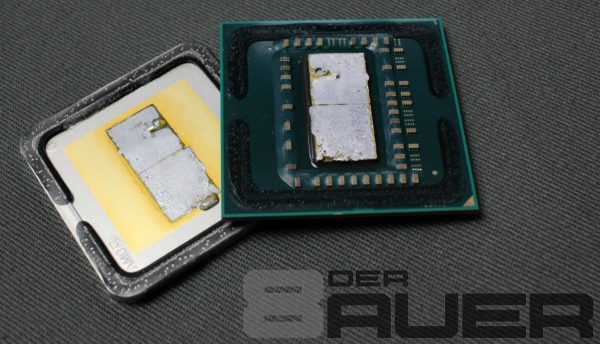

Последните няколко поколения процесори на Intel недвусмислено показаха, че “капачката” на процесора не винаги е в идеалният контакт с процесорният кристал, което може да доведе до доста сериозни разлики в работната температура на чипа. В някои случаи говорим за цели 20С, което доведе до “delid”-ване на процесорите т.е. премахване на капачката с цел поставяне на по-ефективна термопаста, например. При процесорите на AMD от най-ново поколение, този процес изглежда не само по-опасен, но и по-скоро безсмислен.
Доста известният вече овърклокър der8auer e съсипал 3 процесора преди да успее да извърши процедурата успешно. Основната причина за това не е некадърност, ами начина, по който от AMD “захващат” кристала към капачката – чрез припой. Поради това свалянето на капачката крие доста рискове, като дори в ръцете на опитни овърклокъри този процес може да завърши доста трагично.
Наред с това при успешното премахване на капачката потребителя може да остане доста разочарован от постигнатият резултат в температурно естество – при der8auer ползата е била едва 2 градуса понижение в работната температура, което можем дори да го причислим към статистическата грешка.

    Не 8 ами 1 градус от максимума и 3 градуса от средната температура. Което дало около 25MHz спрямо 3999 без махане на капачката.

    И кое му е рисковото???? На разпояването? Щом е запоено без да го повреди значи може и да се разпои без да се повреди! Ако си майстор и имаш точните инструменти и приспособления и ЗНАЕШ какво правиш, тогава проблема е нулев. А това че някакво прехвалено хакерче си няма хабер от ‘Технология на металите’ си е изцяло негов проблем….

    Такива манипулации се правят,кога ползите многократно превишават риска.Пример:
    -да отключиш заключен процесор за овърклок.
    -Да флашнеш нов биоз на видеокарта RX за да и отключиш заключените през биоза 2GB RAM памет ПРАВЕЙКИ Я ПЪЛНИЦЕННА 4 гб ВЕРСИЯ.Да отключиш евентуално ядра, изчислителни блокове и тн …
    Тук риска е на макс а ползата нулева
    Смисъл от махането?
    Шанса да скапеш процесора е много висок ,нито можеш да охладиш по добре кристала отпоен,нито да получиш някакво,каквото и да е подобрение.
    Ако не повредиш процесора или елементи при отварянето има съществен риск да повредиш впоследствие откритият кристал който е винаги по уязвим за някой тежък охладител и може да се счупи като нищо
    Остатъчна спойка ще създава неравност по повъвхноста Самото отпояване е лесно,има го в Тубата,но за мен това си е работа за идиоти.
    С ножче първо разрязват страничните,на снимката черните външни шевове в ъглите на слепване.
    Внимава се да не засегнеш някой елемент по самия процесор.След като разрежеш страничните шевове
    не опъваш и не дърпаш нищо повече.
    Обръщаш процесора с металният кожух надолу и почваш да го загряваш, но не повече от 150 градуса и за повече от 1 мин.
    Сплавта на запояване е спойка от Индиум и се топи точно на 150 градуса .Отнема няколко секунди за достигане на температурата и металното кожухче само пада без напъни и напъвания.Почистваш още топлият кристал с ножче за остатъци от спойка и неравности и се кефиш на глупостта си
    ако не си го повредил дотук :-)

    Ванка за какъв ти е да делидваш точно пък този тип процесори. Моллов си го е написал ясно и точно човека :
    “Наред с това при успешното премахване на капачката потребителя може да остане доста разочарован от постигнатият резултат в температурно естество – при der8auer ползата е била едва 2 градуса понижение в работната температура, което можем дори да го причислим към статистическата грешка.”
    С тези два градуса какво ще постигнеш, много ми е чудно !?
