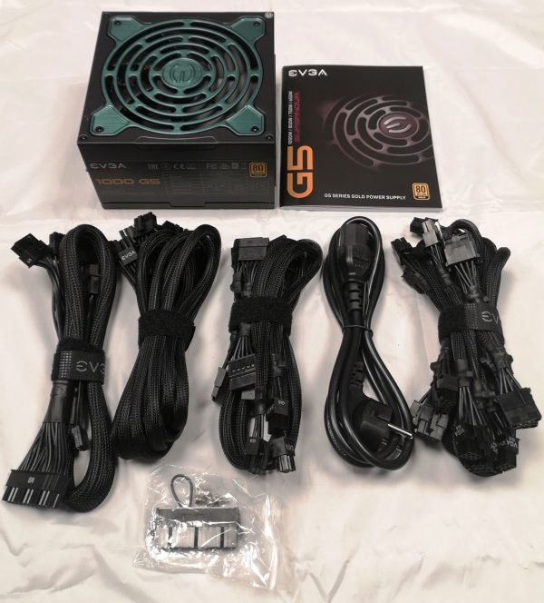

И така, G5 включва общо четири модела – 650W, 750W, 850W и 1000W, които са проектирани да осигуряват отлична производителност и тиха работа. Всички захранвания G5 се доставят с напълно модулни кабели, отговарят на критериите 80 Plus Gold за висока ефективност и разполагат с голям 135 mm охлаждащ вентилатор с хидродинамичен лагер (FDB) за по-тиха и надеждна работа. От тази серия ще разгледаме най-високия модел – SuperNOVA 1000W G5.

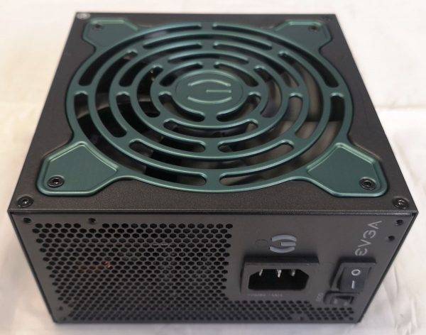

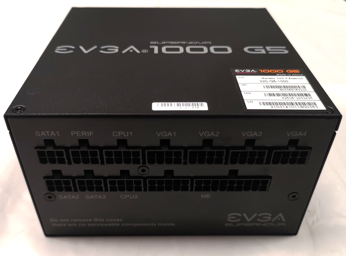

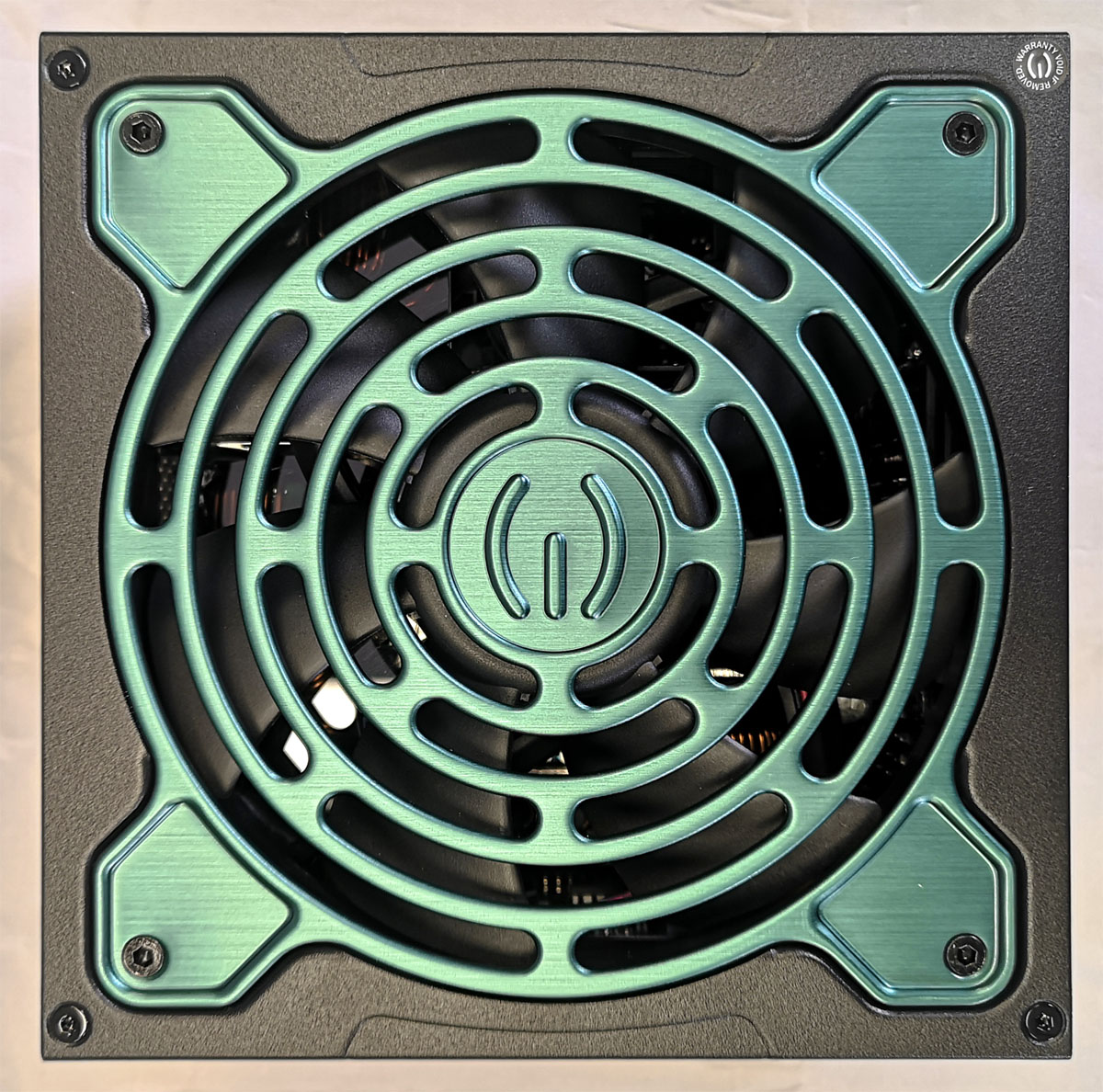

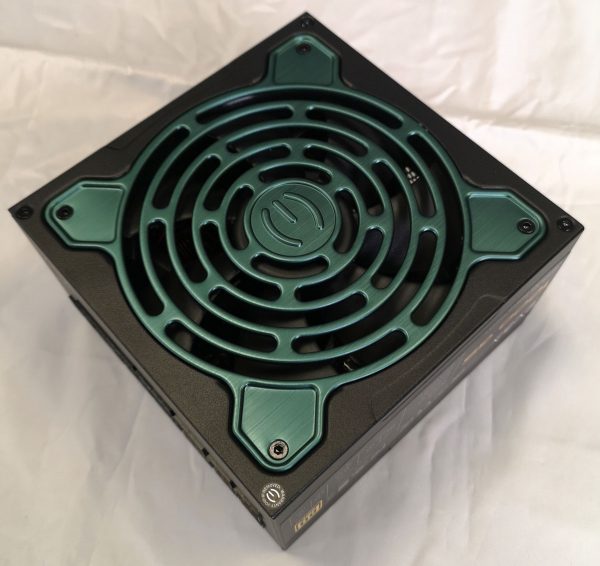

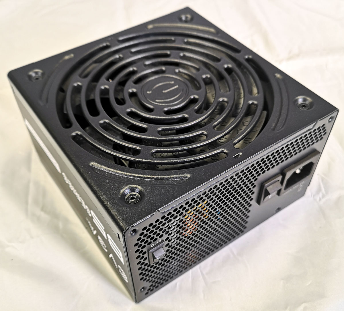

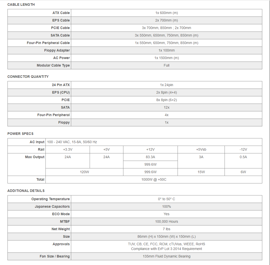

Впечатляващо е, че тази мощност се побира в корпус с дължина само от 150 mm. Захранването използва напълно модулен кабелен дизайн, а външният му вид е привлекателен. Независимо, че най-важното в едно компютърно захранване е това, което е има вътре в него, все пак много потребители биха искали то да изглежда привлекателно и външно.

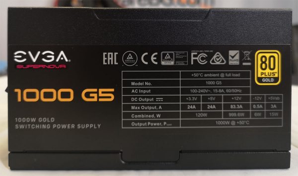

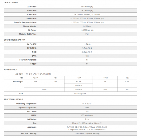

Спецификации на EVGA SuperNOVA 1000W G5
Гаранционен срок: 10 г.
Цена: 440 лв.

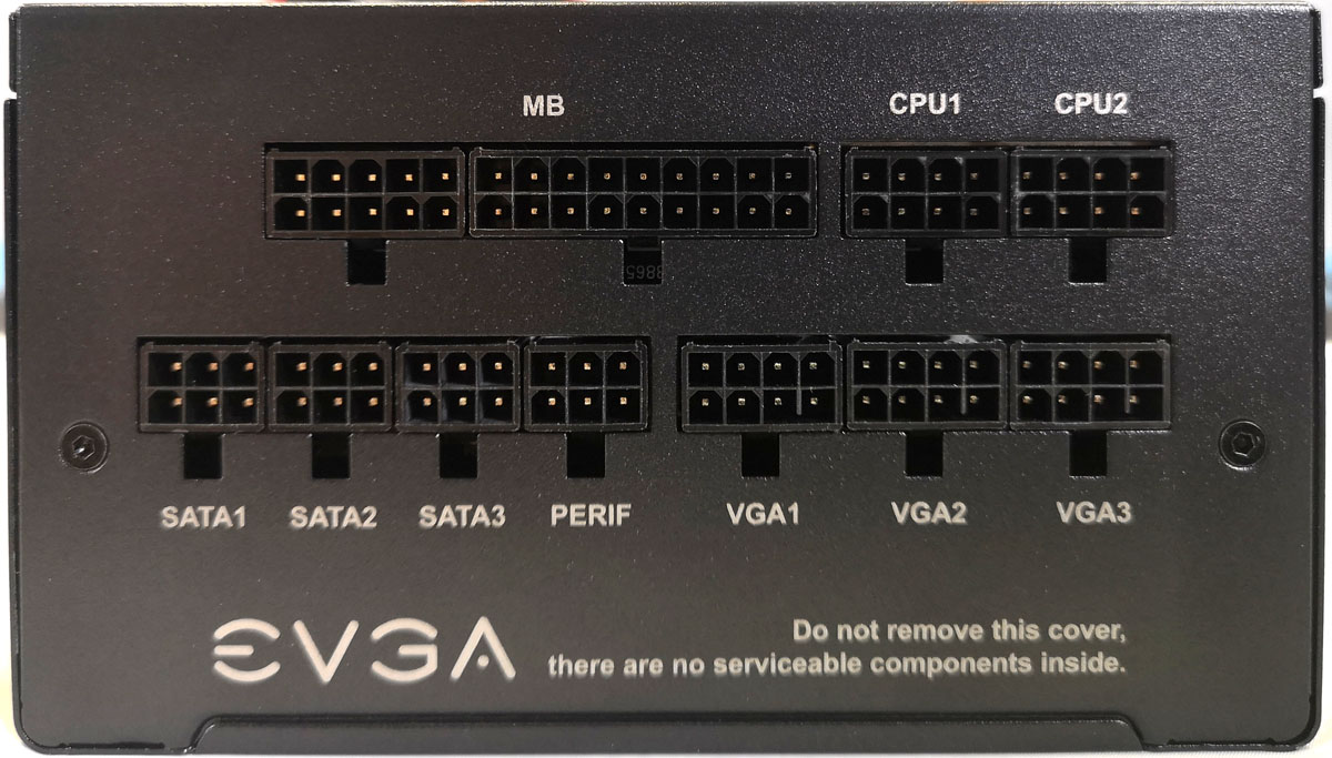

Осигурено е огромно количество конектори, включително два EPS и осем PCIe заедно с 12х SATA конектора. Всички кабели са дълги и нямат вградени кондензатори. Не всичко обаче е идеално – разстоянието между периферните конектори е твърде малко, а за ATX/EPS и PCIe би било добре използването на по-дебели кабели (16 AWG), а не масовите 18 AWG.

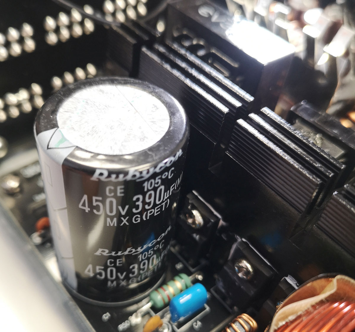

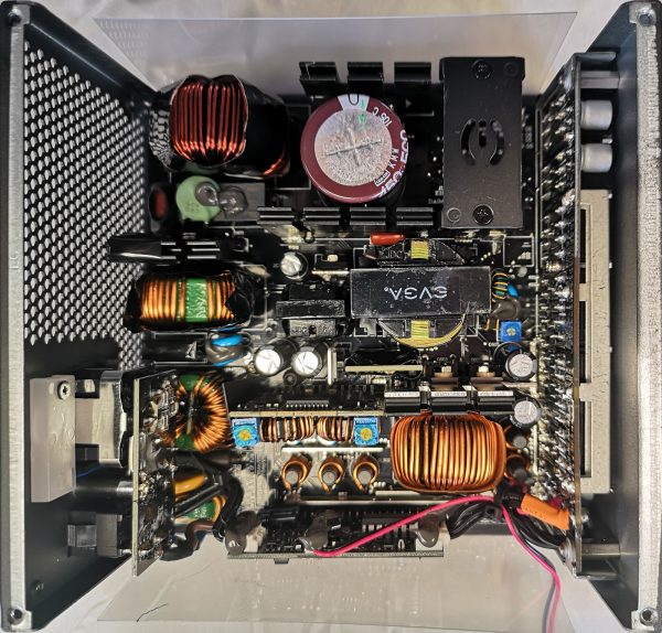

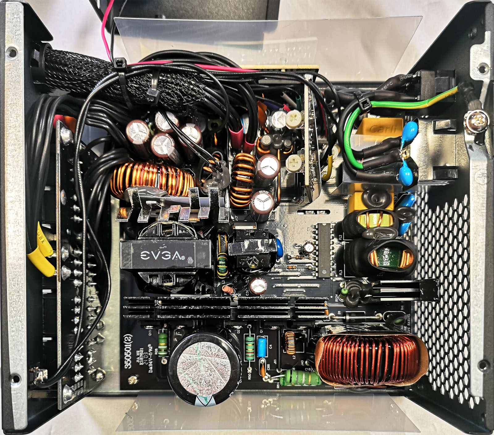

Захранването използва съвременна схемотехника, за да отговаря на критериите за висока ефективност 80 Plus Gold и използва DC-DC преобразуватели във вторичната част, за да осигури напреженията +3.3V и +5V от +12V изхода. Всички електролитни кондензатори са „японски“ и са рейтнати за работна температура 105 ° C, като във вторичната част са използвани и твърдотелни/полимерни. Например, основният натрупващ високоволтов кондензатор в първичната част е Nippon Chemi-con и е с капацитет 560 uF/450V, 105 ° C.
Както изглежда G5 е преработена и подобрена версия на платформата, която се използва в G1+. Качеството на изработката е високо и всички компоненти, които FSP са използвали, са най-висококачествени, което гарантира, че лесно ще надживеят предоставената гаранция от 10 години. Разбира се затова основен принос има EVGA, която дава своите спецификации и изисквания към OEM производителите и следи стриктно спазването им, а също така участва активно в промяната на дизайна с цел подобряване на продуктите си.
Все пак не всичко е „цветя и рози“ при G5 серията, защото и тя има не толкова силни страни, като в някои отношение даже отстъпва на предшественика си. Всъщност масово критикуваните страни на платформата могат да се сведат основно до две.
Първото е използваната топология на преобразуване в първичната страна. При SuperNova G5 тя е Active Clamp Reset Forward (ACRF). Общо взето само FSP я използват. Тя има малко по-висока ефективна от Double Forward дизайна (DF), но не може да достигне нивата на ефективност на полумостовите и пълномостови топологии като например LLC Resonant. FSP има голям опит с тази платформа и може да се каже, че са изстискали максимума от нея и успешно са я вкарали в Gold ефективността, докато останалите производители залагат на LLC Resonant в този клас, който с лекота постигат същата и по-добра ефективност, както беше при предшественика G3 използващ платформата Leadex II на SuperFlower. За целта FSP използва собствен патентован MIA чипсет състоящ се от две интегрални схеми FSP6600 и FSP6601, който са предназначени за първичната и вторичната (нисковолтова) страни и които са защитени с множество патенти. Технологията MIA (Multiple Intelligence Ability) е първият чипсет с уникална многофункционална комбинация-PWM, ZCS PFC, Post SR, Active Clamp, Double-circuitged OVP, който осигурява максимална производителност и най-висока защита на системата. Именно тя позволява захранванията да бъдат по-компактни по размер, с висока ефективност и добавят защити OVP, UVP, OCP, SCP и OPP.
Всъщност FSP имат и LLC Resonant платформи, но те се използват при Platinum и Titanium захранванията, тоест там, където ACRF вече е безсилна. Може да се каже, че ACRF е по-бюджетно ориентирана топология, но независимо от това, тя постига целите на Gold ефективността и разликите в този клас в полза на LLC Resonant не надхвърлят 1%-1,5%, което практически е твърде нищожно за крайния потребител. Основните предимства на ACRF са голямото време на задържане, което позволява използването на високоволтови натрупващи електролитни кондензатори с по-малък капацитет. Казано по-просто времето на задържане е времето, през което системата може да продължи да работи, без да се изключва или рестартира, при прекъсване на захранването. Това време на задържане трябва да е по-голямо от 17 ms и в случая на SuperNova 1000 G5 то е около 23 ms. Например при полумостовите топологии e необходим капацитет от 820 до 1000 uF (тоест почти двойно повече), за да покрият подобно задържане. Също така ACRF има и по-ниска производствена себестойност, тъй като изисква по-малък брой електронни компоненти. Съвсем друг е въпросът защо при тази ситуация G5 идва на същата цена като G3 моделите, но обикновено в тези случаи логиката е съвсем различна и няма да задълбаваме в нея.
След излизането на серията SuperNova G5, имаше много коментари от инфлуенсъри и потребители по форумите, тъй като по традиция FSP не от любимите марки на геймъри и ентусиасти, за разлика от майнърите. Стигна се даже и до крайности, като публикации от рода на „Защо не трябва да купуваме G5 захранвания“, които честно казано бяха доста пристрастни и силно преувеличени, като не даваха обективна оценка. В крайна сметка G5 изобщо не е лошо захранване, има висококачествена изработка, използва най-висок клас елементи и идва с 10 годишна гаранция. Очевидно обаче EVGA са решили да тушират критиките на потребителите, защото в най-новата им серия G6, за ОЕМ изпълнител e избран Seasonic.

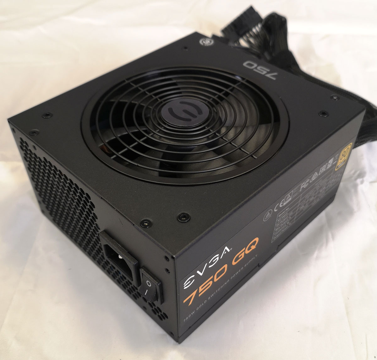

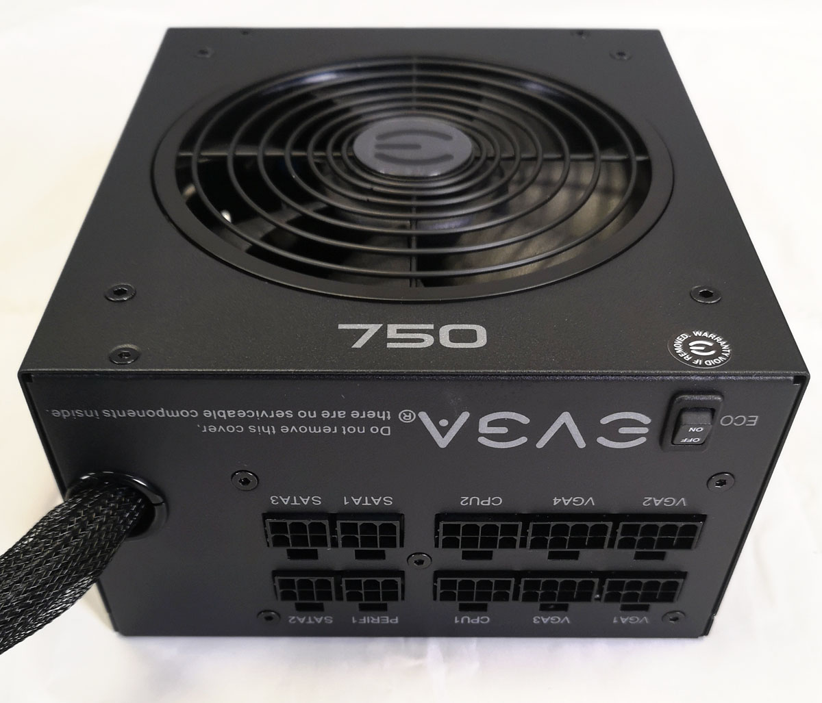

EVGA SuperNova 750 GQ
Това е другата по-нисък клас линия на EVGA с Gold ефективност в продуктовото ѝ портфолио. EVGA искаше да изгради бюджетно ориентирана платформа от среден клас, която да й позволи да влезе в съответната част от пазара.
Основни характеристики на EVGA SuperNOVA  серия GQ:
-80 Plus Gold
-Полумодулен кабелен дизайн
-EVGA ECO режим за работа без вентилатор при ниска до средна мощност
-100% японски електролитни кондензатори (105 ° C)
-DC-DC преобразуватели за +3.3V/+5V
-Активно PFC
-Защита: OVP, UVP, OCP, OPP, SCP, и OTP
-Голям 135 mm вентилатор с хидродинамичен лагер (FDB).
-5-годишна гаранция

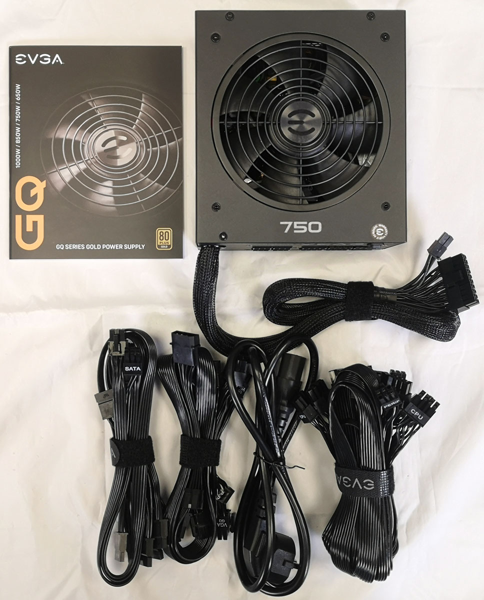

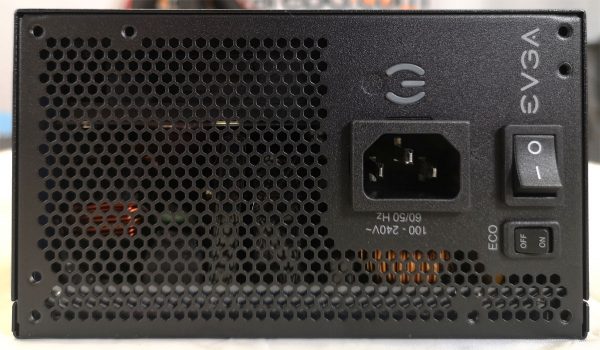

Нито една от мейнстрийм линиите захранвания на EVGA не е произвеждана от Super Flower, а в сегмента на средния клас, само B5 идва от тях. За своите начални модели EVGA използва изключително HEC платформи, докато линиите B1, G1, а сега и GQ, идват от FSP.
Серията GQ се състои от четири модела с мощности от 650W до 1kW. Всички захранващи устройства са със сертификат 80 Plus Gold, използват само японски кондензатори и са с полумодулен кабелен мениджмънт, където само ATX конекторът, от който се нуждаете, независимо от всичко останало, е фиксиран.

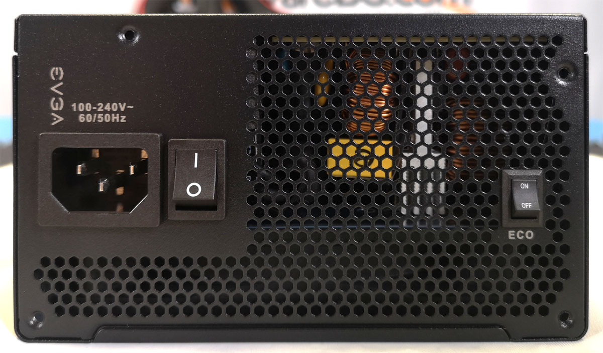

Тези захранвания също така разполагат с висококачествен вентилатор с хидродинамично лагеруване и благодарение на хибридния режим (полупасивен) на работа обещават безшумна работа при леки, до средни натоварвания.
За намаляване на себестойността, платформата GQ използва вече познатата ни топология Active Clamp Reset Forward (ACRF), която, както казахме предлага добра ефективност, без да се изискват допълнителни и скъпи компоненти. Въпреки че сме виждали добре направени модели с ACRF топология, демонстриращи впечатляващи резултати, тяхното регулиране на натоварването и потискане на пулсациите не са на толкова високо ниво, колкото първокласните полумостови/пълномостови топологии. Както вече споменахме, това е и причината ACRF да се използва най-вече в бюджетно ориентирани захранващи устройства, а не в устройства от най-висок клас. Все пак FSP развиват тази топология и са натрупали много опит за нея, така че е интересно да видим как моделът 750W GQ се справя в тази категория.
Освен ефективността 80 Plus Gold, EVGA 750 GQ разполага с полумодулно окабеляване и има околна работна температура от 50° C, при която може да доставя пълната мощност. Всички важни защитни функции са включени според спецификациите на EVGA. За охлаждането се грижи вентилатор с FDB лагеруване, който обаче не е особено тих при високи скорости на въртене. За щастие, полупасивния режим спестява доста от този шум при леки и умерени натоварвания. Размерите на захранващото устройство са компактни, с дълбочина малко над 16 см. Предоставената гаранция е по-кратка и е само пет години.
Спецификации
Гаранционен срок: 5 г.
Цена: 226 лв.

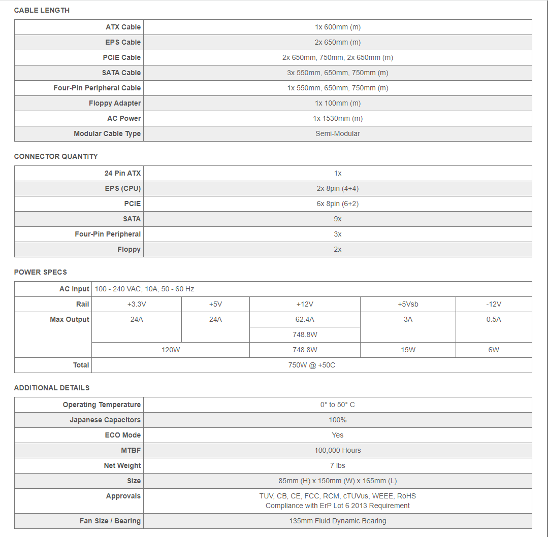

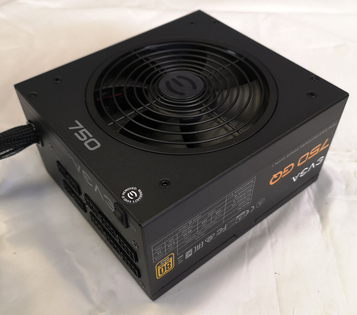

750 GQ има много кабели и конектори, включително чифт EPS и шест PCIe конектора. Въпреки че това е захранване от среден клас, неговата кабелна конфигурация лесно отговаря на стандартите на моделите от висок клас в същия диапазон на мощност. Получавате и девет SATA конектора, които покриват всяка комбинация от SSD и твърди дискове, които сме виждали. Само броят на Molex конекторите изглежда малък.
Размерите на 750 GQ са достатъчно компактни, за да позволят монтаж дори в по-малки шасита. Освен това фиксираният кабел е доста дълъг, така че няма да срещнете проблеми със съвместимостта и с големи корпуси. Всички кабели са прибрани в мрежест шлаух, а пък модулните кабели са плоски и гъвкави като на Corsair, което лично за мен е голям плюс.

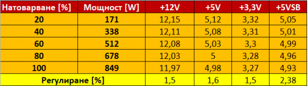

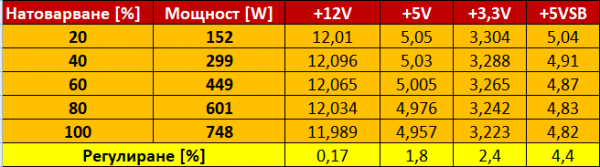

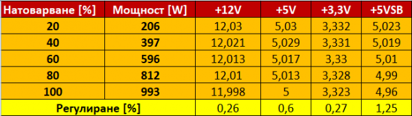

Топологията ACRF на PSU се оказва високоефективна, поне при нормални работни условия, а регулирането на натоварването на +12V линията е много адекватно. Има малко повече шум в +3,3V/5V линиите, но той напълно е в границите на спецификациите.
Като цяло, това е прилично работещо захранване, адресирано до хора, които не искат да харчат много пари. Силните страни на този продукт включват висока ефективност и полупасивна работа.

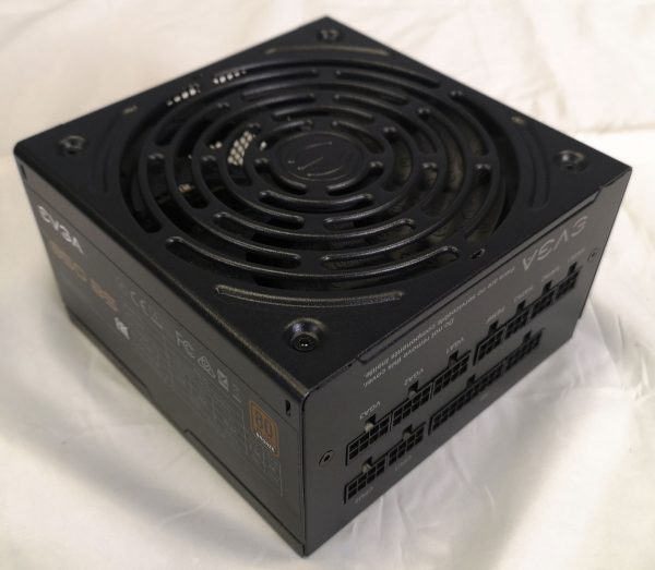

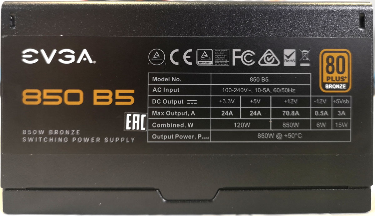

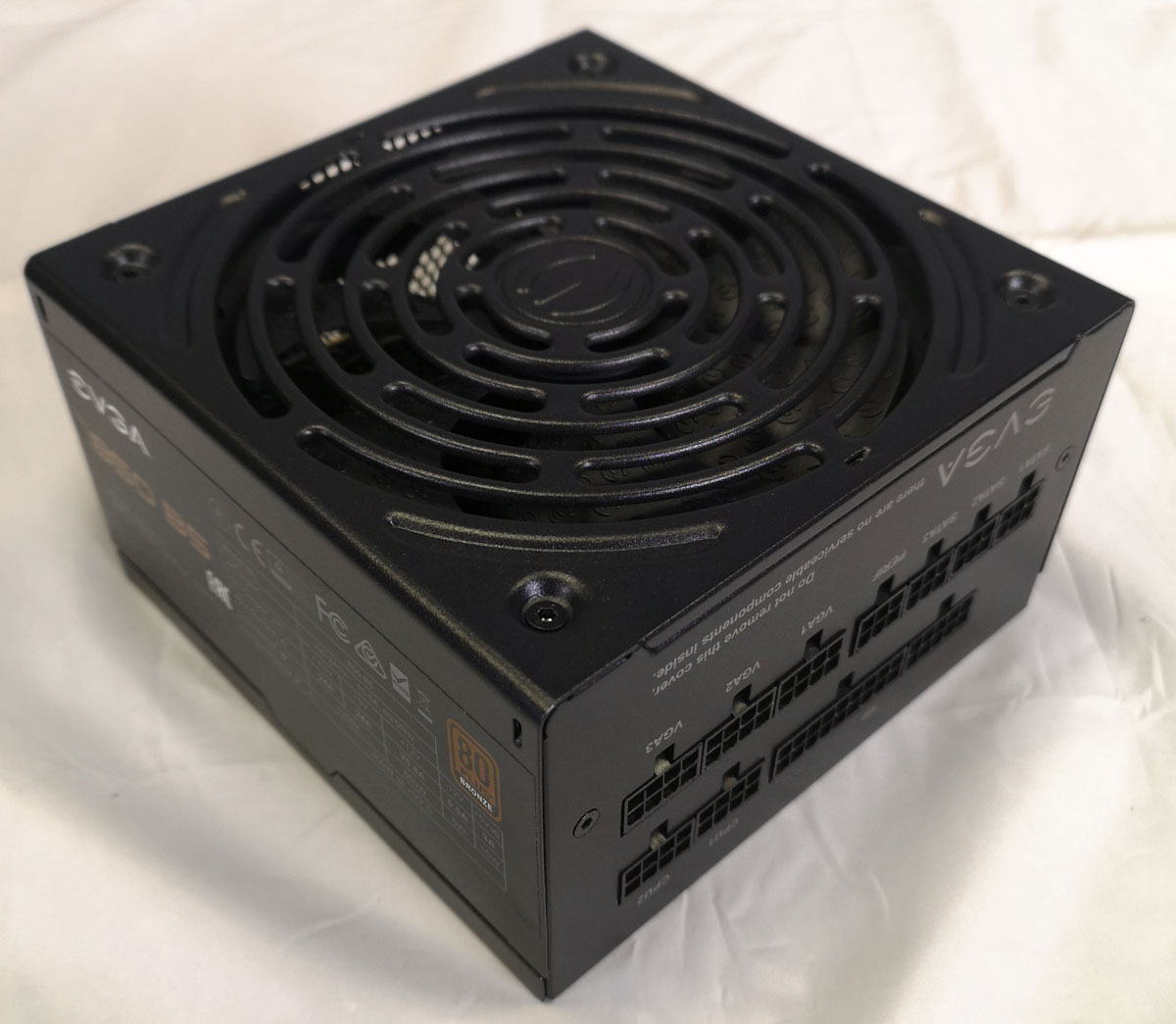

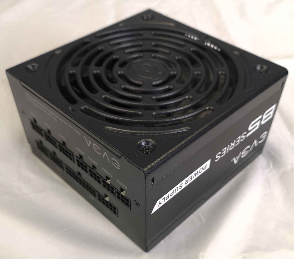

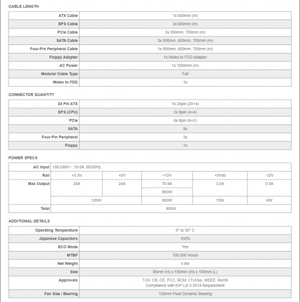

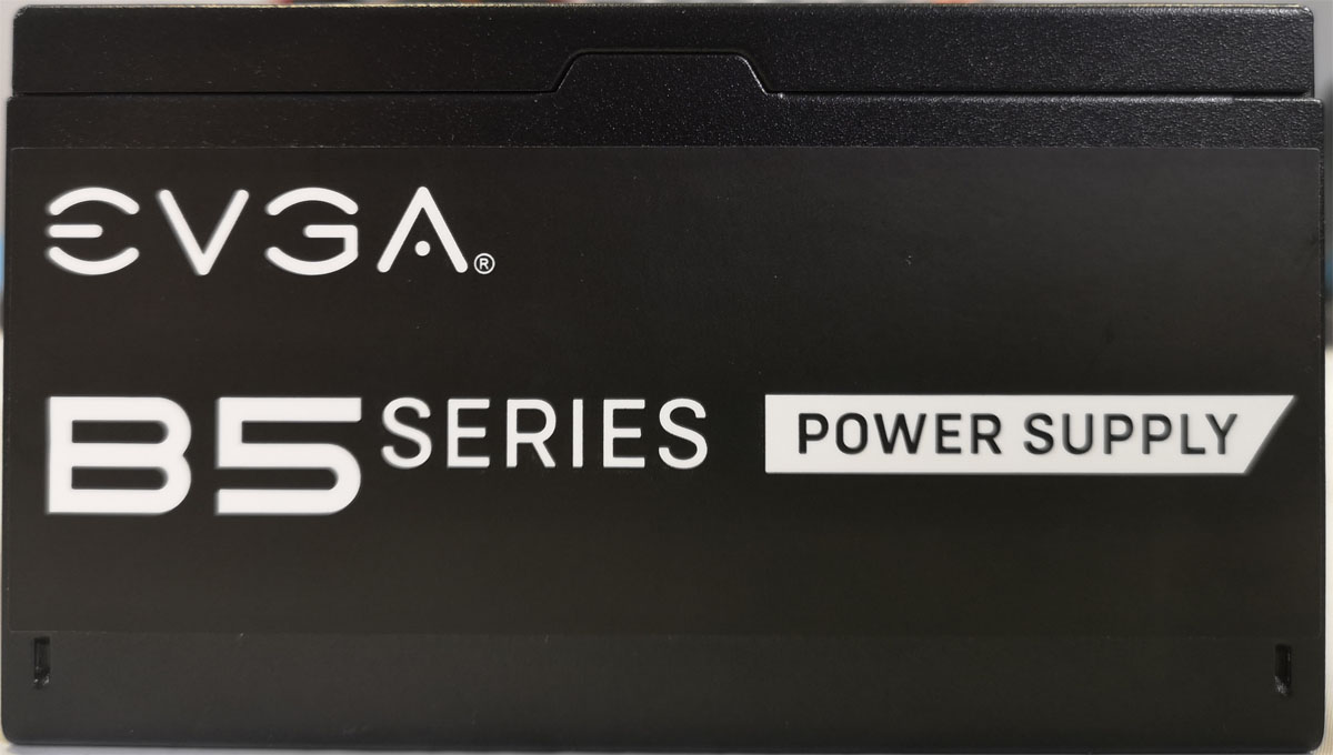

EVGA SuperNova B5 850
Линията SuperNova B5 (80Plus Bronze) попада точно в средния клас на EVGA и интересното тук е, че тя базирана на любимата платформа на много потребители на SuperFlower.
Няма какво да се заблуждаваме, но 80 PLUS Bronze захранванията са много повече продавани, отколкото 80Plus Gold, Platinum или Titanium и основно захранват масовия пазар, както и асемблаторите на системи, като дори моделите от начално ниво са склонни да постигат по-добри резултати.
Серията се състои от модели с мощност 650W, 750W и 850W. Захранванията са компактни, като дължината им е 150 mm и са с напълно модулни кабели, сертифицирани са за ефективност 80Plus Bronze и предлагат хибриден режим на работа (полупасивен), който изключва вентилатора при ниско натоварване и високо ефективни DC-DC регулатори за +3.3V и +5V линиите. Накратко, почти това, което всеки би търсил в бюджетно захранване.
-80 Plus Gold
-Напълно модулен кабелен дизайн
-Активно PFC
-Защита: OVP, UVP, OCP, OPP, SCP и OTP
-5-годишна гаранция

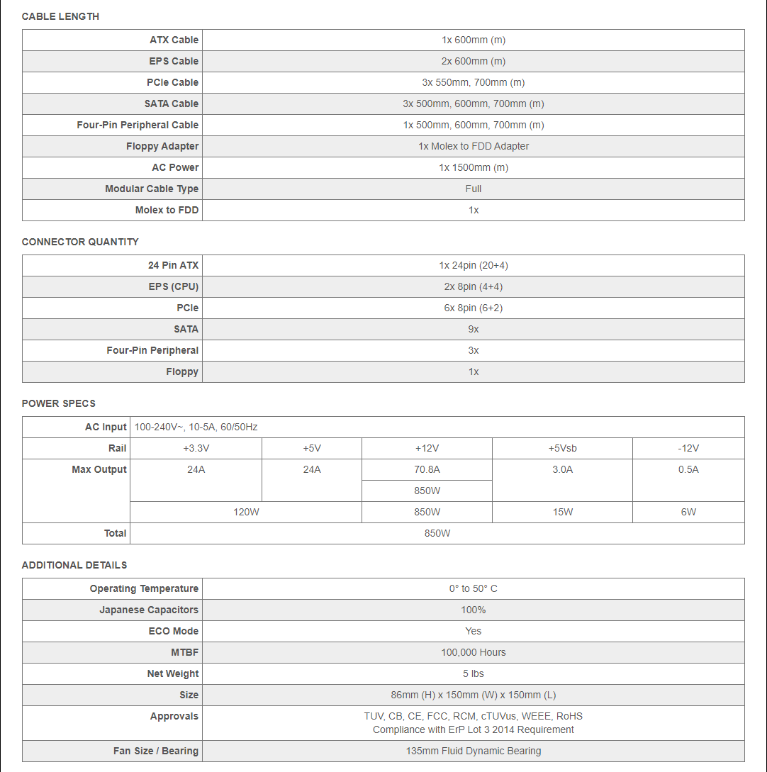

B5 изглежда има много общо с EVGA G3 PSU по външен вид и характеристики и това не е случайно, защото използва платформата Leadex, но в по-бюджетен вариант, тъй като с него не се гони ефективност Gold, или по висока. Ние вече сме разглеждали подобен модел на SuperFlower, така че отличните способности на модела, както и качеството на изработка са ни известни.
Спецификации
Цена: 226 лв.

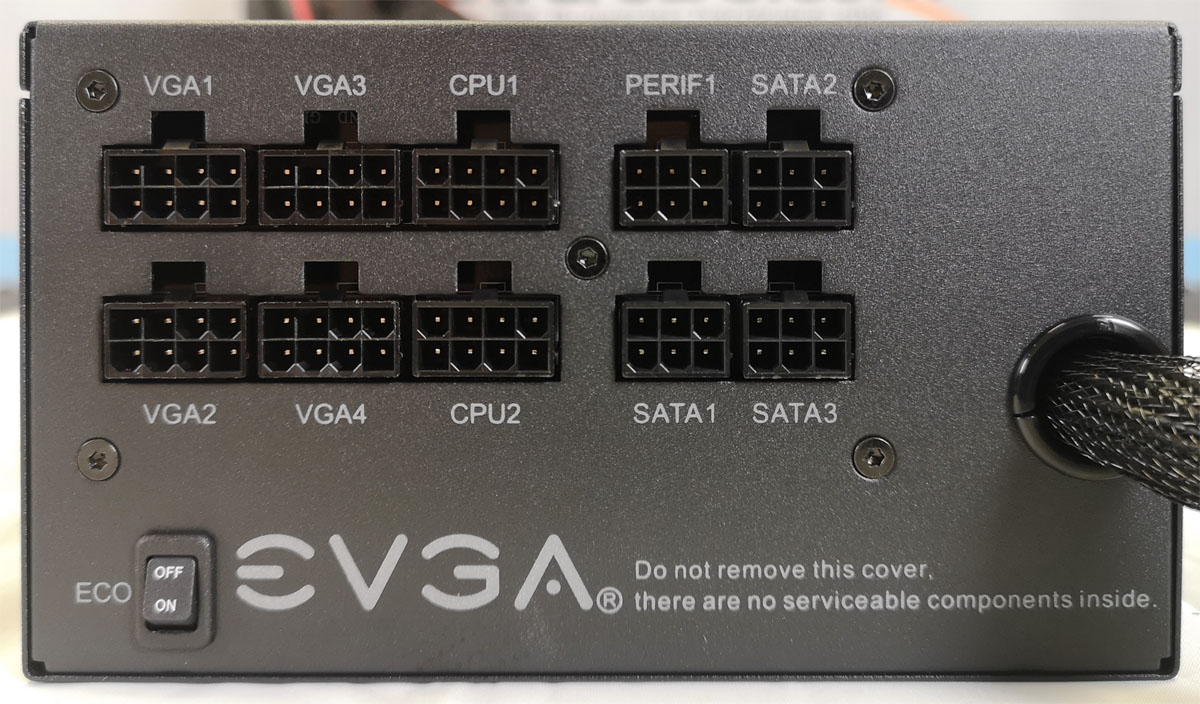

Моделът разполага с достатъчно голям набор от кабели, така че облекчава асемблирането на системи с него, а висококачественият 135 mm FDB вентилатор поддържа хладни компонентите на захранването и осигурява нисък шума. Много производители спестяват в този клас, като слагат по-евтини вентилатори, но не и EVGA.
Независимо, че B5 е среден клас серия в нея също се използват само японски кондензатори и висококачествени компоненти, което позволява на захранването да работи на пълна мощност до температура на околната среда 50 ° C, което предполага добре конструирано захранване.
Разбира се всичко това рефлектира и върху добрата гаранция от 5 г. за серията.
Единствените разлики спрямо по-ефективните платформи на Super Flower е ефективността.
Нашите впечатления от SuperNova 850 B5 са, че е компетентен и ефективен захранващ блок, с добро потискане на пулсации и смущения, с ниска температура и шум и се доближава по електрически показатели до доказаните 80 PLUS Gold модели.
Цената на захранващите блокове рязко се повиши през последните две години с появата на проблеми с доставките. Това поставя потребителите и системните интегратори в затруднение. Именно на този фон EVGA предлага решения в различни сегмент на пазара, които за момента са достъпни на нашия пазар.  Добрата новина дойде от ASBIS-България, които обявиха , че пълната гаранция на продуктите на EVGA вече се обслужва изцяло у нас, което означава, че се сервизират тук, и не се налага след изтичане на втората година  да се изпращат до сервизния център на EVGA в Германия, както беше практиката досега.
