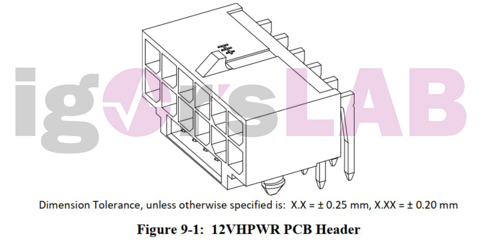

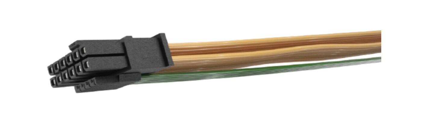

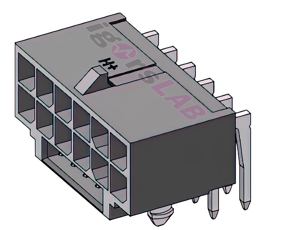

Предстоящите графични карти, базирани на стандарта PCIe Gen5, ще използват най-новия PCIe слот, който е с удвоена честотна лента спрямо предишния Gen4, който използваме днес. Също така с PCIe Gen5 пристига и нов конектор за захранване, който е предназначен за следващото поколение графични процесори. Според информацията от Igor’s Lab , новият конектор ще се нарича 12VHPWR и ще има цели 16 пина. Причината да се нарича 12VHPWR е, че разполага с 12 пина за захранване, докато останалите четири са за предаване на сигнали за управлението му. Този конектор за захранване трябва да осигурява до 600 W мощност със своите 16 пина.

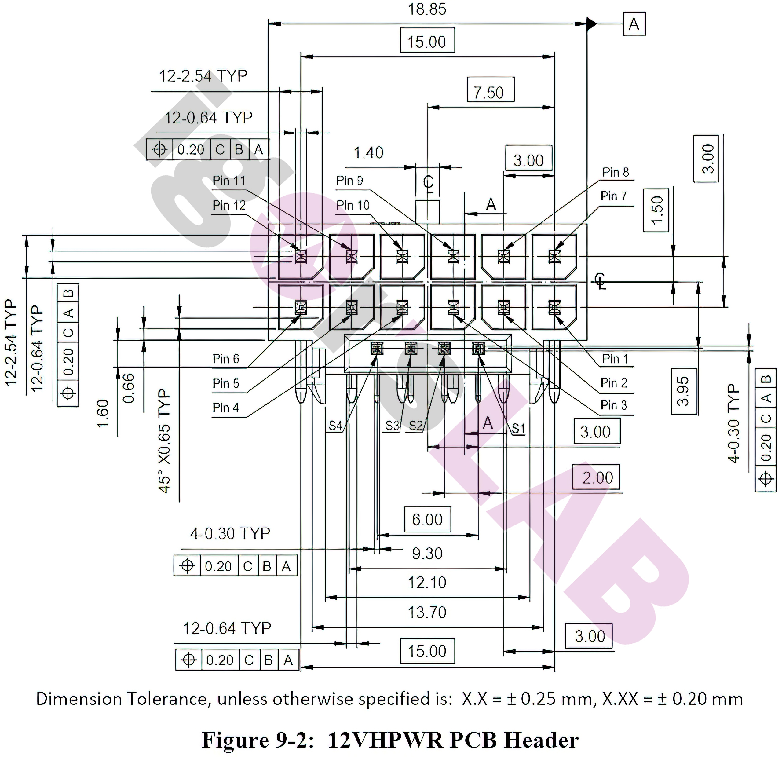

Новият 12VHPWR конектор ще работи изключително с графични карти PCIe Gen5 и не е обратно съвместим с нищо друго. Твърди се, че ще замени три стандартни 8-пинови конектора за захранване, които се намират на някои графични карти от най-висок клас и вероятно ще доведе до приемането от производителите на новия стандарт на захранване. Официалната спецификация на PCI-SIG определя всеки пин, като способен да поддържа до 9,2 A ток, доставяйки общо 55,2 A при 12 V. Теоретично това означава 662 вата, но Igor’s Lab отбелязва, че конекторът е ограничен до 600 W мощност. Освен това стъпката на захранващите пинове на новия 12VHPWR конектор e 3,00 mm, докато контактите в настоящите 2×3 (6-пинов) и 2×4 (8-пинов) конектори е по-голяма – 4,20 mm.
