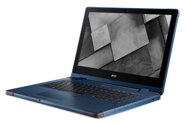

На пръв поглед изглежда доста обикновен лаптоп, но вероятно това е била идеята на създателите му. В същото време лаптопът не се страхува от дъжд, пясък, прах, мръсотия и дори падания (в умерени граници, разбира се).

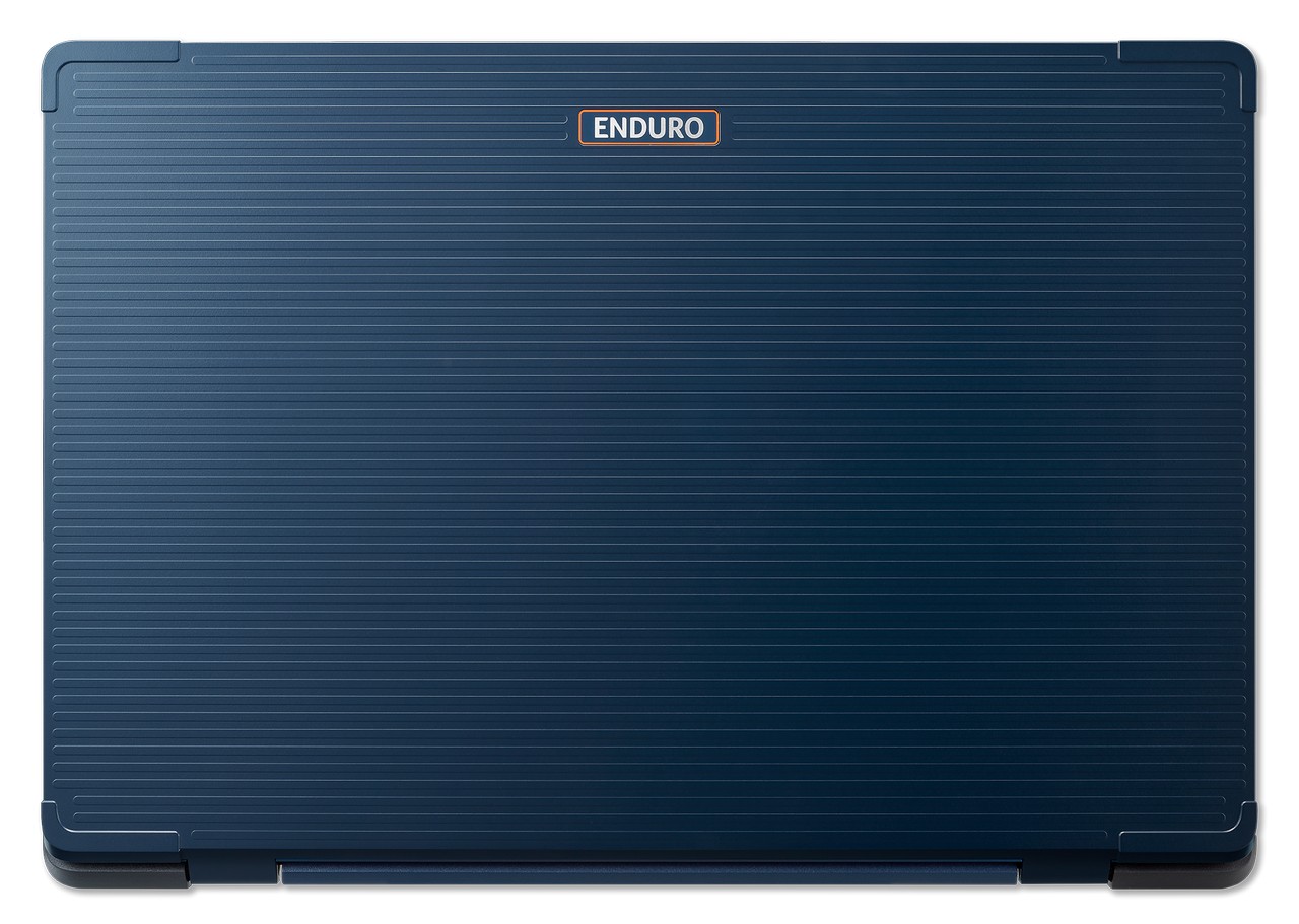

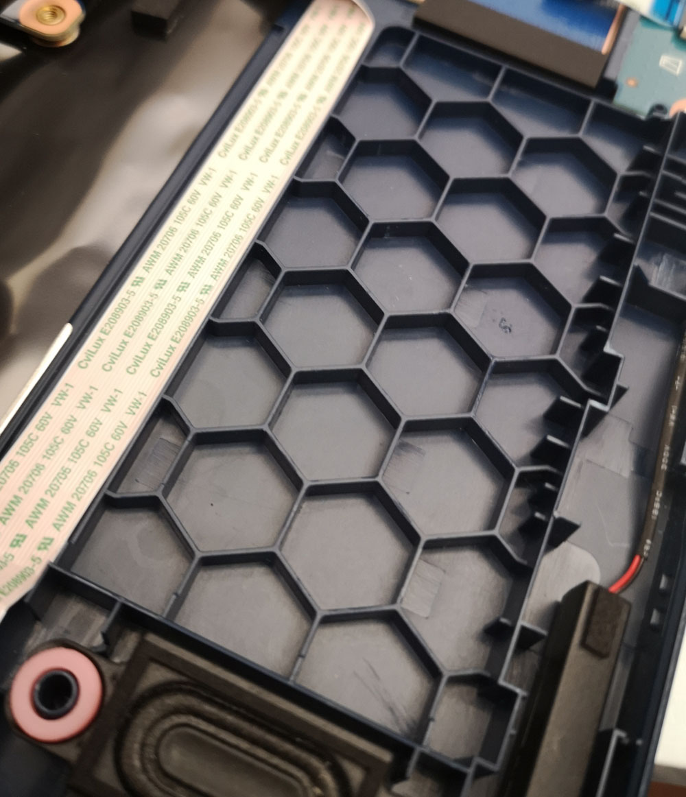

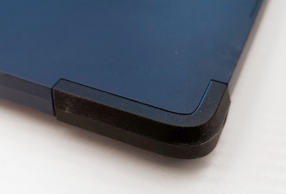

Противно на очакванията ми, материалът за изработка на корпуса на Acer ENDURO Urban N3 е пластмаса, но в изработката му има няколко тайни. Първата тайна е, че в ъглите на корпуса има допълнително оребряване за втвърдяване на конструкцията, както и подсилване със структура тип „пчелна клетка“ на основните панели, което би трябвало да спаси лаптопа при падане от височина до 1,5 метра. Другата тайна е оребреният панел на капака на лаптопа , който е проектиран да поема силата на удара и да запази устройството непокътнато. Тоест, ако случайно бутнете ENDURO Urban от масата и той падне на пода, шансът да е напълно здрав и работещ е много по-висок, отколкото при всеки един друг стандартен лаптоп.

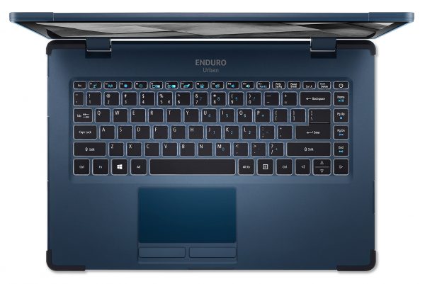

Капакът се отваря доста трудно, а максималният ъгъл на отваряне е 180 градуса. Под капака има клавиатура без допълнителен цифров блок и тъчпад с отделни физически бутони. Тъчпадът не е разположен в центъра, а леко вляво. Размерите му са 105 × 59 mm, повърхността му е много приятна на допир. Пръстът се плъзга лесно и удобно се управлява курсора на мишката.
Бутоните на клавиатурата са меки и се натискат с тих звук. Има вградена подсветка на клавишите, която не може да се регулира – можете само да я включите или изключите.

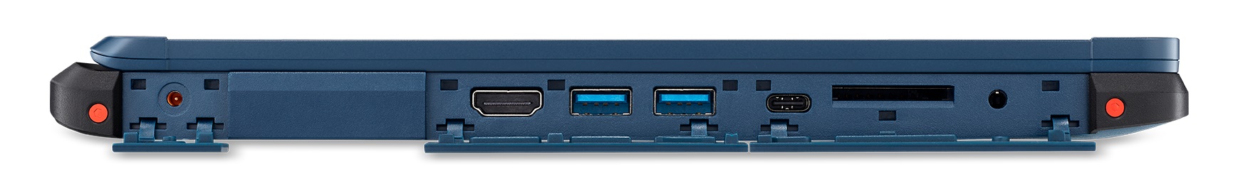

От двете страни на лаптопа можете да намерите всички портове, необходими за работа, разделени на блокове и затворени със специални пластмасови тапи, които им осигуряват устойчивост във висока прашна среда.
Отляво e разположена захранващата букса. В отделна група се намират 1х HDMI 2.0 и 2х USB 3.1 Gen1 порта, поддържащи скорост на трансфер на данни до 5 Mb/s.
В трета отделна група, се намират 1x USB 3.2 Type-C/Thunderbolt 4 с поддръжка 10 Gb/s, четец за SD карти и 3,5 mm комбиниран жак за слушалки и микрофон.

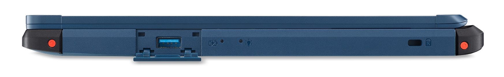

От дясната страна на ENDURO Urban е разположен само един USB 3.1 Gen1 порт и LED индикатори за работата на устройството и състоянието на зареждане. Има и Kensington заключване.

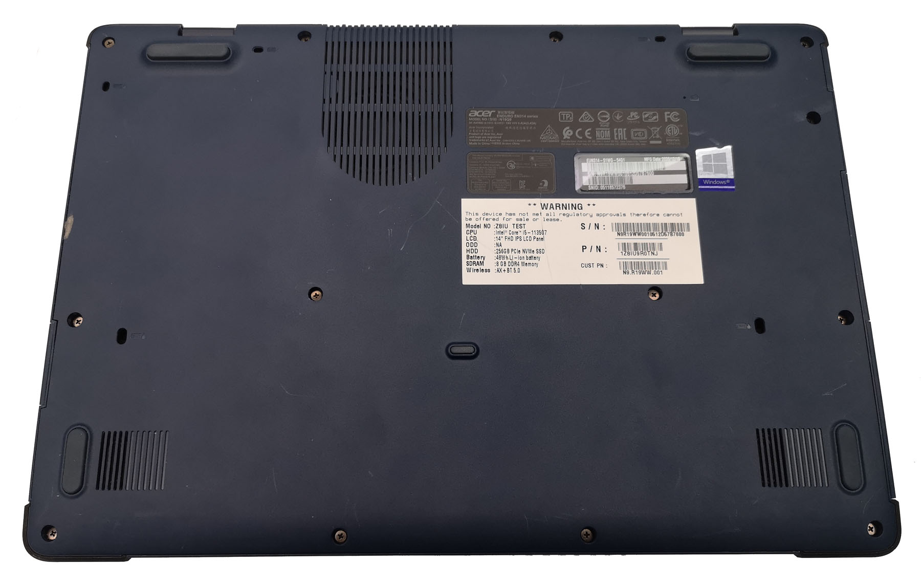

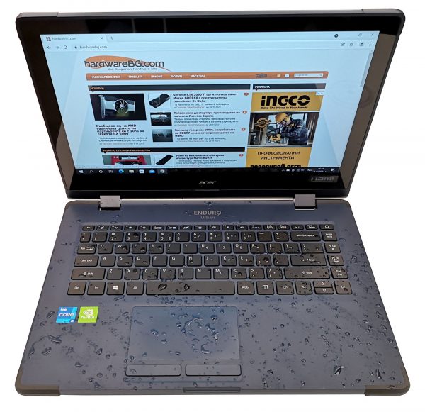

Долната част на лаптопа има пет гумирани крачета, които възпрепятстват плъзгането му по гладка повърхност, и пет специални дренажни отвора за изтичане на течности, ако случайно разлеете нещо върху клавиатурата или искате да работите в дъжд, които даже са обозначени. Също така сервизните отвори на корпуса (например високоговорители или въздухозаборници на охладителната система) имат специални уплътнения и не позволяват на водата да влезе в кутията. Технологията Aquafan позволява водата да се издухва от охладителната система, без да се повреди електрониката на лаптопа.

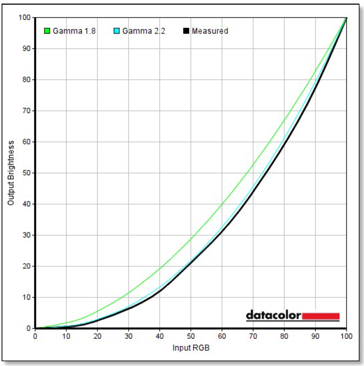

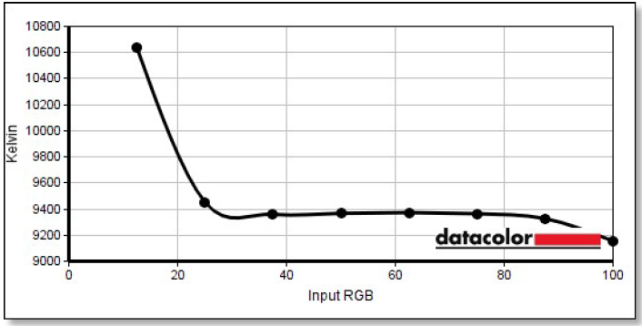

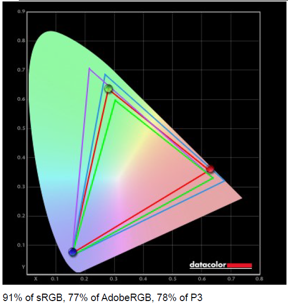

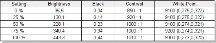

Екранът на ENDURO Urban N3 не е много голям, със своя диагонал от 14 инча, но е ярък и специално проектиран за работа извън офиса и дома. Използваната матрица е IPS с Full HD резолюция (1920 x 1080) и честота на опресняване 60 Hz. Максималната яркост е 450 нита по спецификация (измерени от нас 443 нита). Цветовото покритие е нормалното за стандартна IPS матрица и измерените стойности, могат да се видят на долните графики.
Datacolor SyderX Pro: Color Gamut
Datacolor SyderX Pro: Tone Response
Datacolor SyderX Pro: Gray Ramp
Datacolor SyderX Pro: Brightness, Contrast

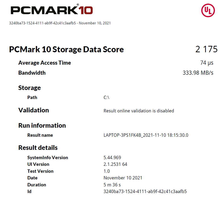

Да продължим със системата за съхранение на ENDURO Urban, Той се предлага в различните конфигурации с NVMe SSD PCIe 4.0 с обем до 1TB, като нашата тестова конфигурация беше оборудвана с 256 MB.

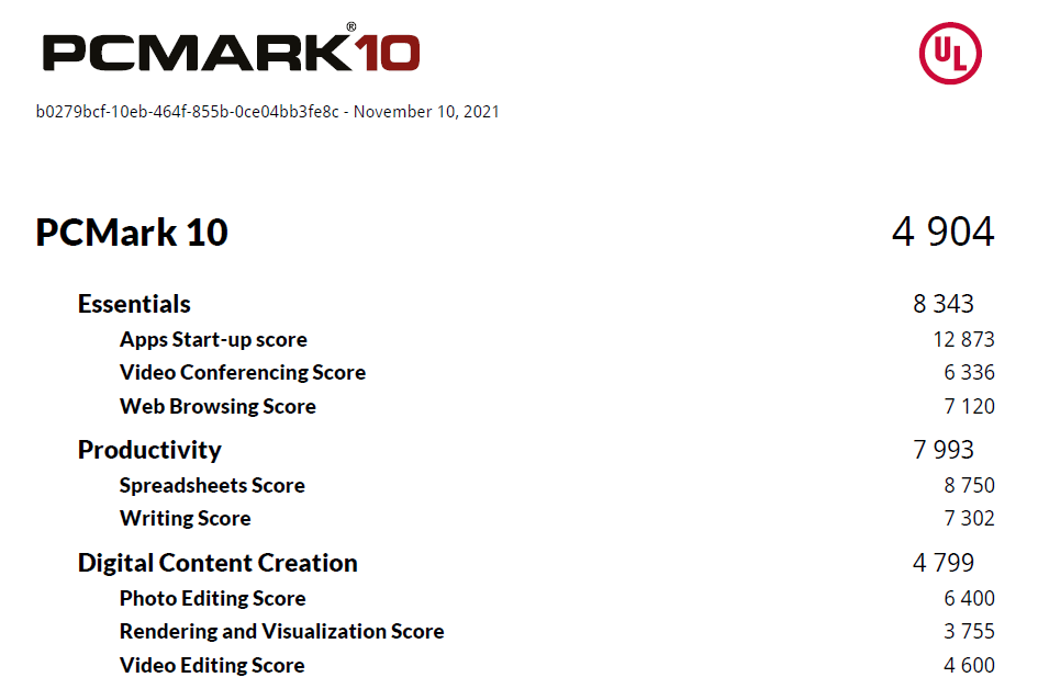

Acer ENDURO Urban е добре работещ лаптоп, така че е по-добре да не мислите за него като някаква скъпа играчка-глезотия. Производителността е повече от достатъчна за ежедневни задачи, от създаване на документи и тежки презентации до редактиране на снимки и работа с видеоклипове на любителско ниво.

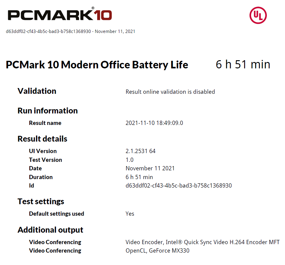

Автономността на ENDURO Urban N3 ни изненада приятно. Лаптопът изкара почти 7 часа в специализирания тест PCMark10-Battery:Modern Office, като яркостта на екрана беше настроена на 40%.

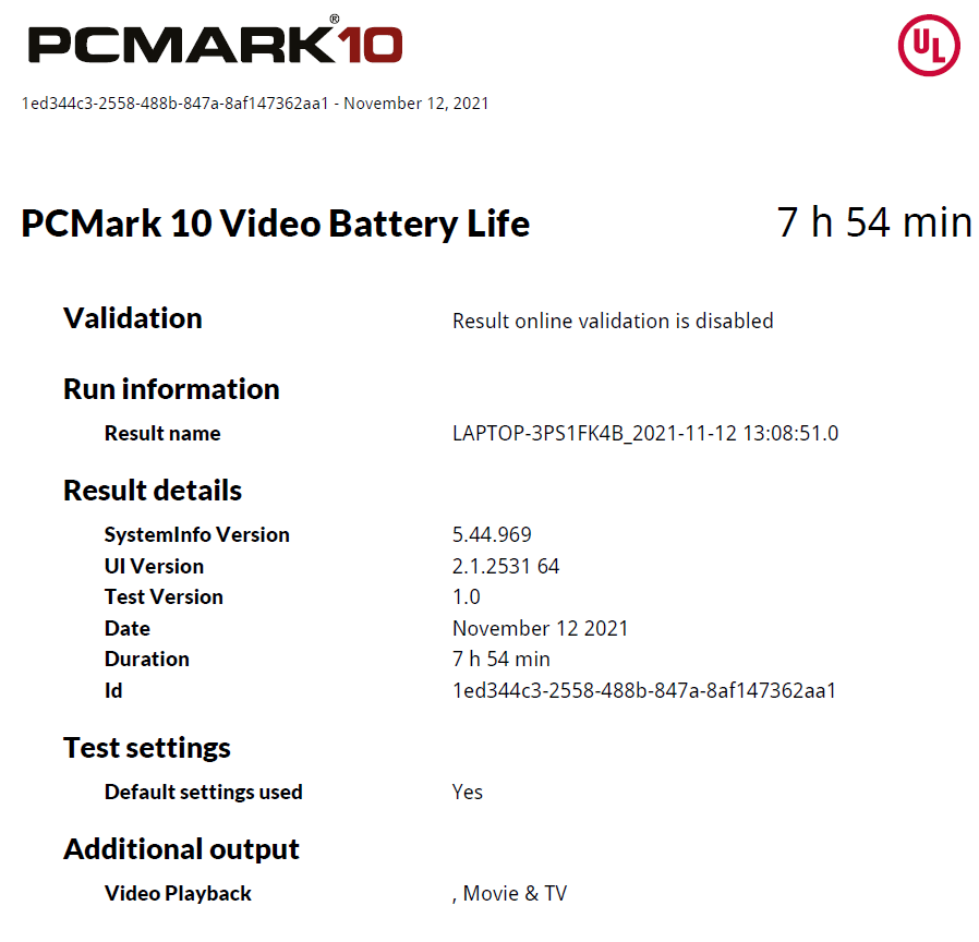

При теста PCMark10-Battery:Video, успя да постигне почти 8 ч.
Ако намалим яркостта и изпълняваме рутините всекидневни офис задачи, мисля, че лаптопът ще достигне декларираните 13 часа живот на батерията.
Между другото, през целия период на тестване, лаптопът беше изключително тих. Само при специализираните тестове като OCCT чухме гласа на вентилаторите, който пак беше много тих и не ни дразнеше. Тоест очевидно рутинните задачи не са достатъчни за по-сериозно натоварване на системата и това е добре, защото показва, че ENDURO Urban има достатъчен резерв от мощност.
Както вече споменах, вентилаторите, изпълняват още една функция, а именно изхвърляне на течностите попаднали в корпуса. Тоест вентилаторите буквално прокарват водата през добре измислена дренажна система вътре в корпуса и я изкарват навън от дупките в долния капак.
