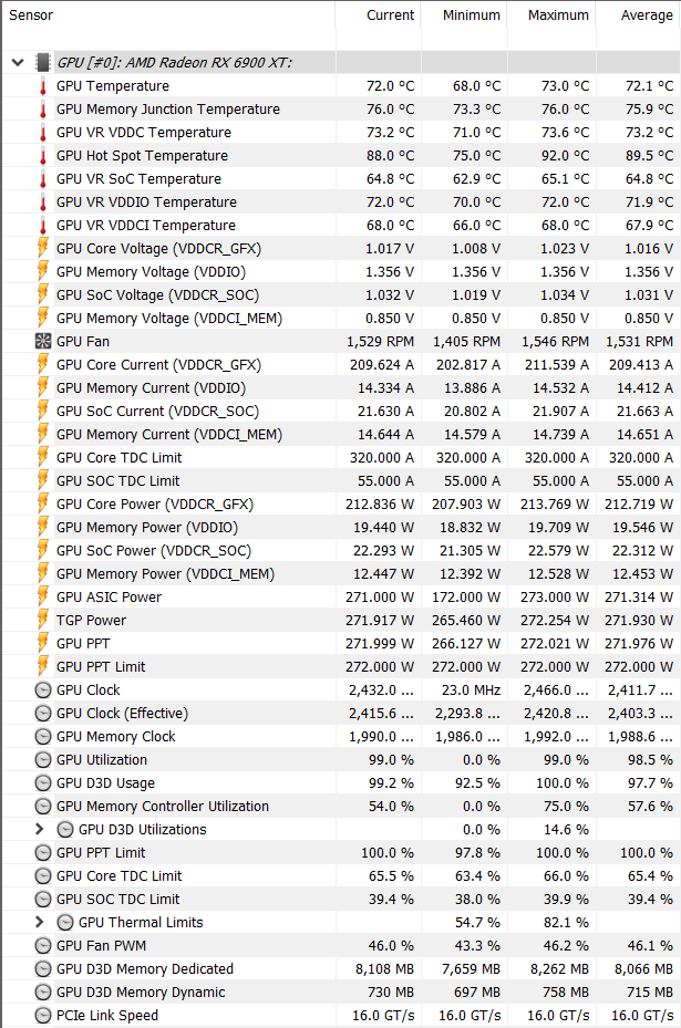

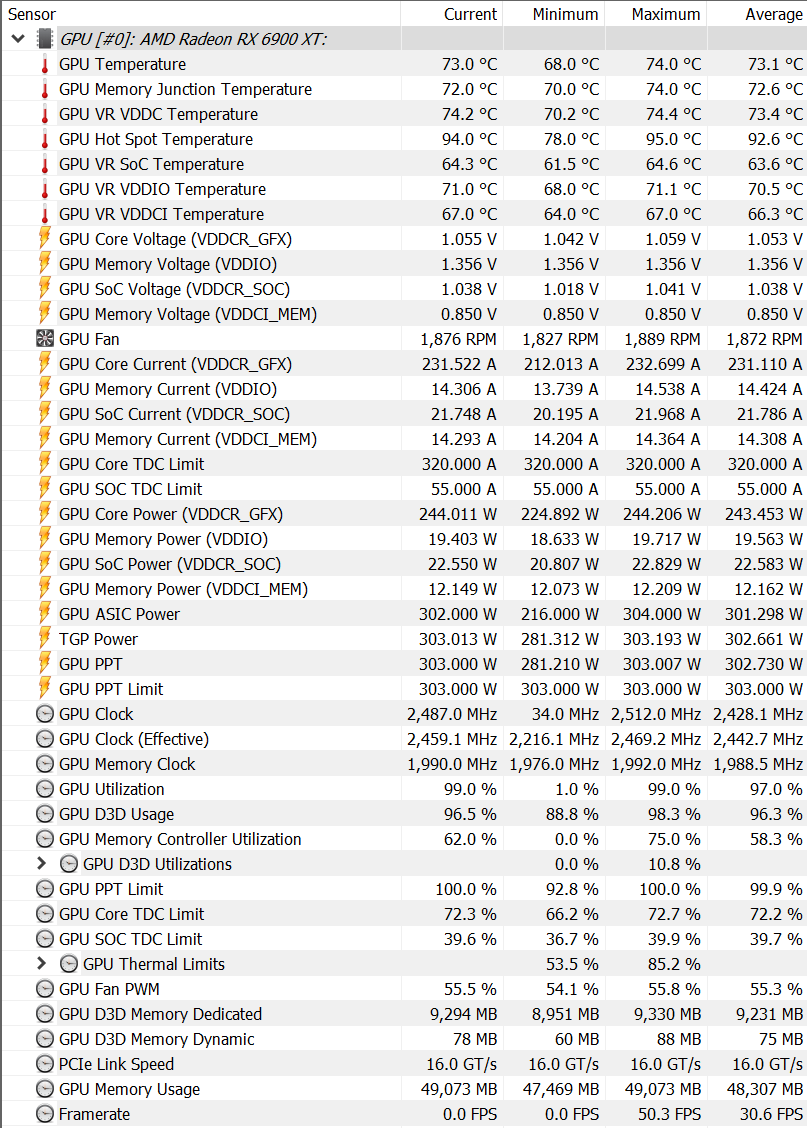

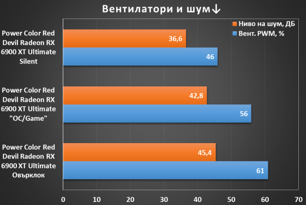

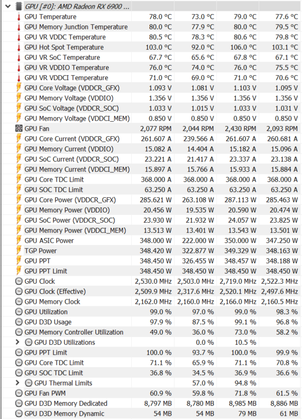

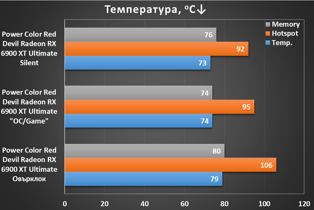

Колкото до температурите и нивото на шум, „тихият“ режим на графичният адаптер, наистина е тих, като измерих 36,6 dB с шумомер разположен на 20 см над кутията. Отчитането беше направено с ръчно увеличение на оборотите до постиганите в реална игра, за да може да не се смесват с шума от водното охлаждане при игра, при което графичният адаптер се губеше. Вентилаторите в този случай работеха на 46% скорост или около 1550/мин. Температурата достигаше 73 оC. С OC фърмуера нивото на шум се повишаваше до около 42,8 dB, с 56% скорост на вентилаторите или 1890/мин. и температурата от 74 оC. И накрая след допълнителния овърклок имаме 45,4 dB, 61%, 2090/мин и 79 оC. Температурата на паметта остава през цялото време на едно много добро ниво – между 76 и 80 градуса. Видеокартата спира вентилаторите си в ненатоварен режим, при което е напълно безшумна и при това температурата спада до 35 oC.
„Silent“ фърмуер
„OC“ фърмуер
След овърклок

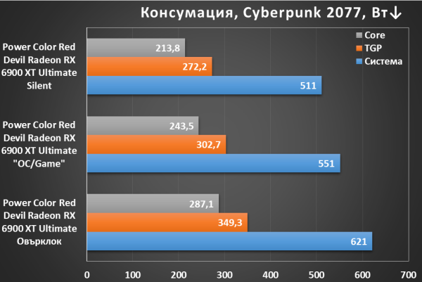

Консумацията, както може да е на „високо“ ниво, но все пак 500-600 Вт. за съвременна система от висок клас не са нещо изключително в наши дни, реално дори може да видите и (доста) повече с примерно Core i9-12900K+GeForce RTX 3090/3080Ti. На този фон се вижда че лъвският дял от разликата в нивата на консумацията отиват за графичният чип, както може и да се очаква. Въпреки това отделянето на 500-600 Вт. допълнително в стаята започва да се усеща след известно време дори и в големи помещения, а още повече ако сте в малка стая, което през лятото може да се окаже доста неприятно.
