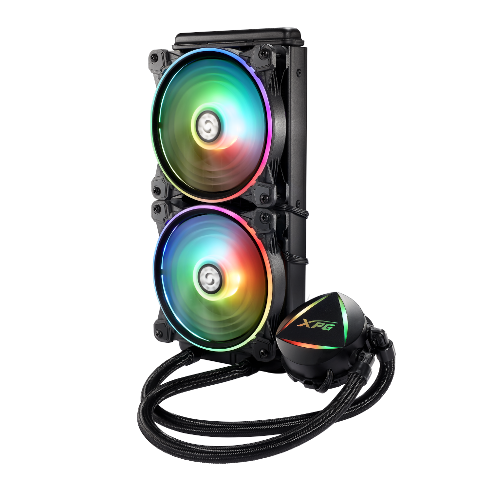

Пазарният сегмент на водни AIO охлаждания е нов за компанията ADATA и тя се опитва да стъпи на него с моделите LEVANTE, като част от геймърската и серия XPG. Разбира се, повечето компании в този пазарен сегмент използват ребрандирани продукти на няколко ОЕМ производителя. В случая ADATA е заложила на небезизвестната компания Asetek и като резултат вече има три модела AIO водни охлаждания – два LEVANTE 240 и един модел LEVANTE 360. Цифрите в края на модела показват дължината на радиатора, на който могат да се монтират в случая 2x 120 mm или 3x 120 mm вентилатори. Нашата тестова бройка, която ще представим е единия от 240-милиметровите модели (по-големия), който се базира на Asetek генерация 7. Другият модел е базиран на генерация 6, като по-надолу ще стане въпрос каква е разликата между тях.

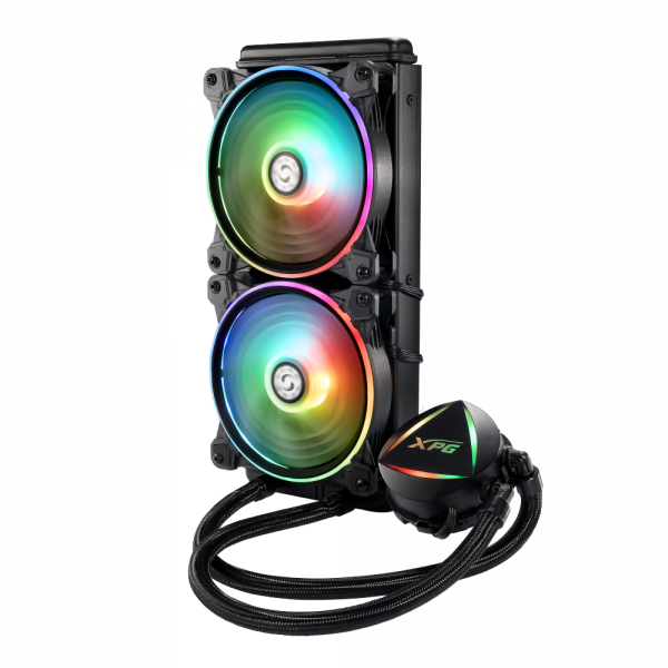

И така, LEVANTE 240 (ген. 7) представлява 240 mm воден радиатор, охлаждан от два ARGB вентилатора и воден блок с декоративен панел, украсен със светещо XPG лого.
Въпреки факта, че ОЕМ Asetek AIO системите за водно охлаждане са добре познати, като охлаждащи възможности, все пак тяхното представяне варира поради малки дизайнерски нюанси и моделите на използваните в тях вентилатори.

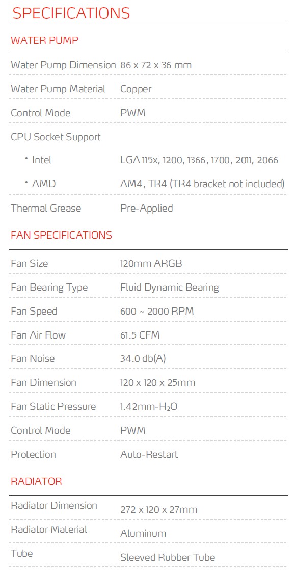

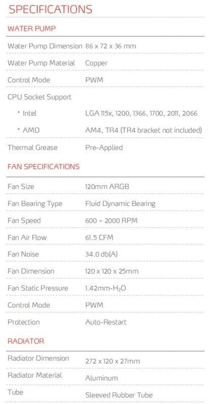

Спецификация на XPG LEVANTE 240

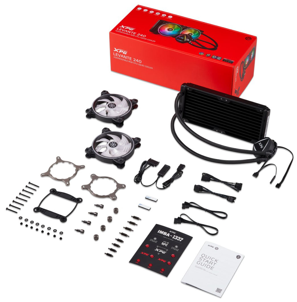

Вътре ще намерите:
Предварително сглобено не обслужваемо водно охлаждане
Два 120 mm ARGB вентилатора
Скоби и крепежни елементи за монтаж на AMD и Intel платформи, както и за двата вентилатора
Два ARGB кабела за синхронизация
Два удължителя за свързване на захранването към вентилаторите
ARGB контролер
Инструкция за монтаж

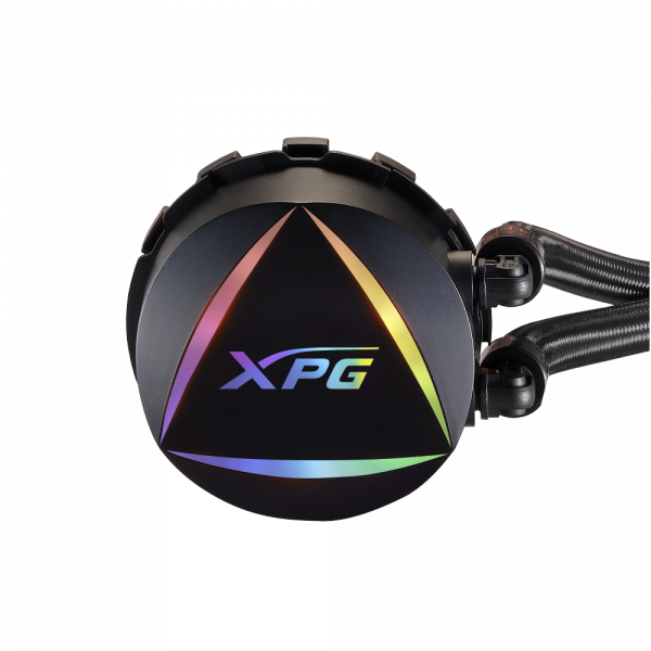

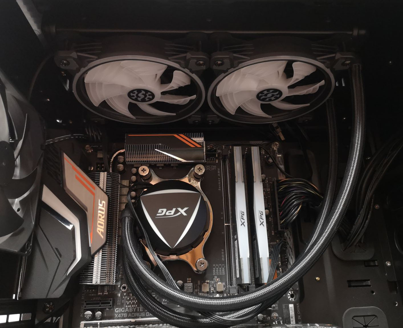

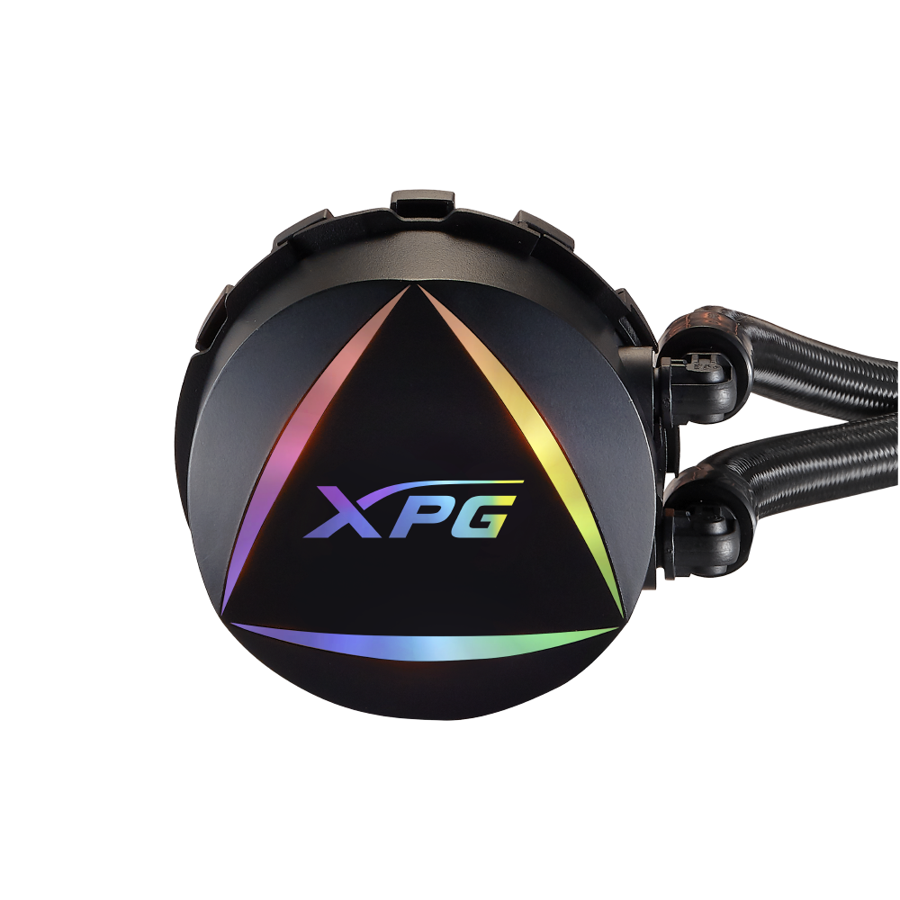

Както вече стана ясно XPG LEVANTE 240 е базиран на най-новите разработки на пазарния лидер при AIO охлажданията – компанията Asetek. Дизайнът използва същият комбиниран воден блок-помпа, който се появи в 6-то поколение и който има цилиндрично декоративно покритие с триъгълно ограждение за логото.
Основните компоненти на това AIO, включително маркучи и фитинги с универсален черен цвят, който се съчетава перфектно с корпуси и аксесоари в различни цветове.
Връзката между радиатора и водния блок се осъществява с гъвкави гумени маркучи, които имат защитен синтетичен шлаух – оплетка. От страната на радиатора се използват прави невъртящи се фитинги, а от страна на помпата – ъглови (90 °), които са въртящи. Кримпването и защитата на краищата изглежда чисто и качествено.

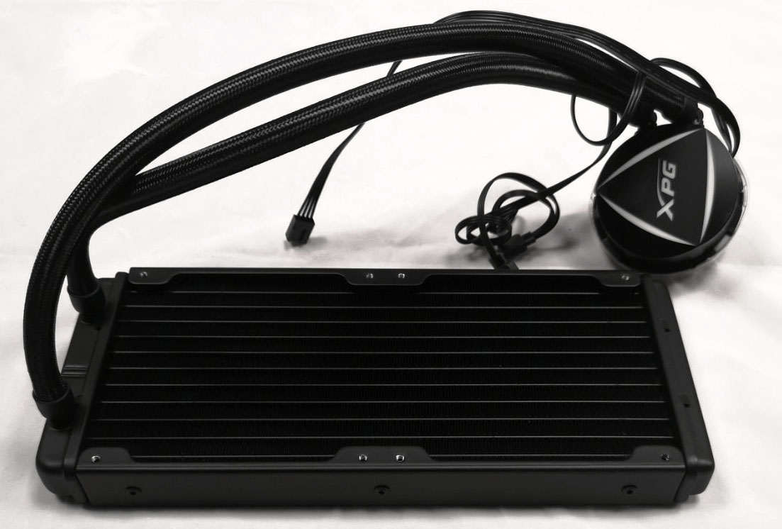

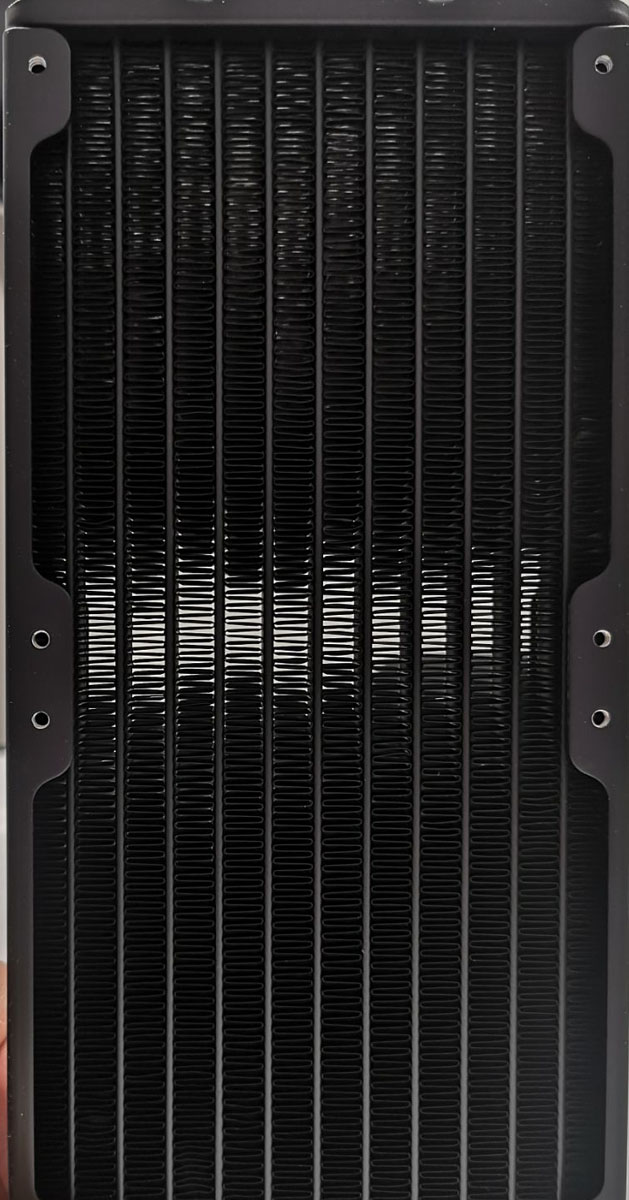

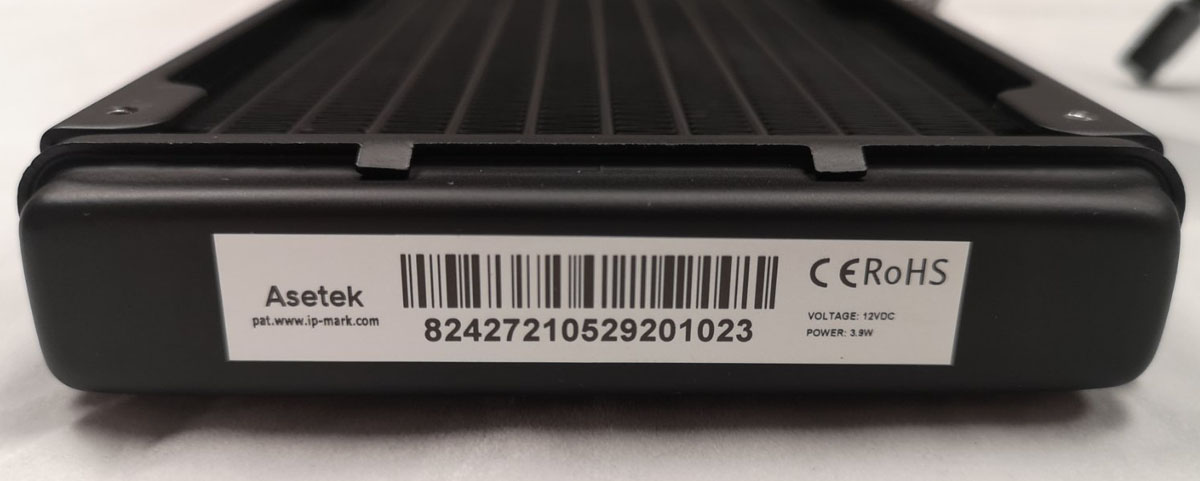

Радиаторът не се откроява с нищо забележително – изцяло алуминиев с 11 плоски канала и занитена алуминиева рамка. Дебелината на рамката е стандартна–27 mm, а на питата към 15 mm, а общата дължина на радиатора е 276 mm. Изработката и черното покритие на радиатора е качествено и няма причина да се оплакваме.

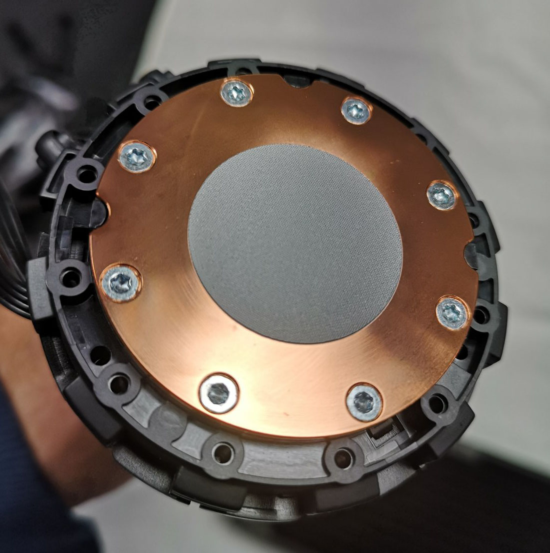

За основа на водния блокът е използвана типична за продуктите на Asetek полирана медна плоча с кръгла форма, монтирана с осем винта. Термопастата е фабрично нанесена към основата, по подобие на боксовите процесорни охлаждания, и е защитена посредством прозрачен пластмасов капак, който е поставен от долната страна на водния блок-помпа. В комплекта не се предлага отделно контейнер с термопаста.

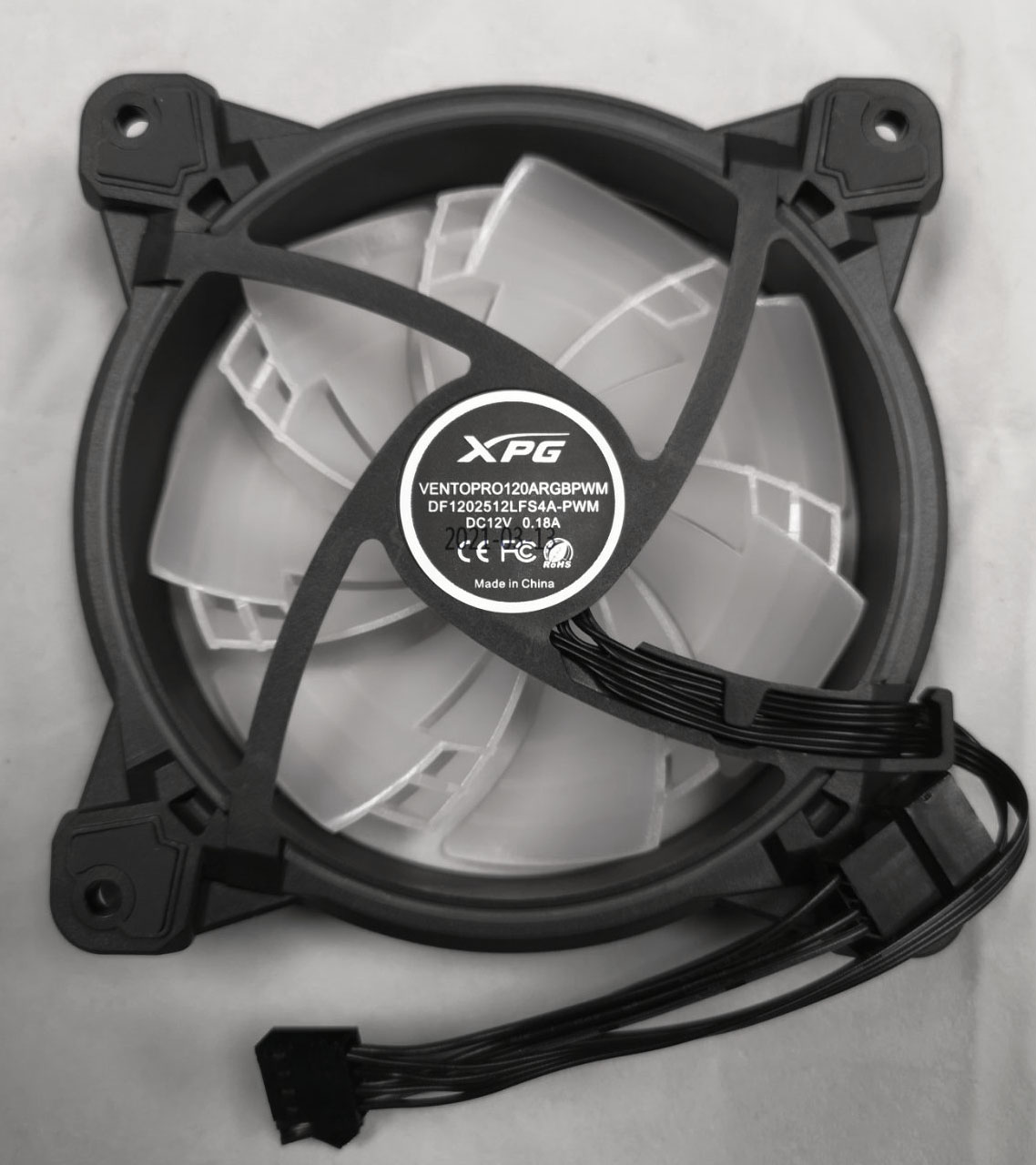

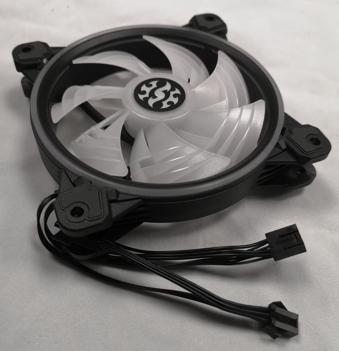

Към комплекта се предлагат 2x 120 mm вентилатора брандирани под марката XPG и не е ясно кой е OEM производителя. Те са с маркировка VENTOPRO120ARGBPWM (DF1202512LFS4A-PWM). Вентилаторите се включват посредством стандартен 4-пинов конектор с PWM управление, а АRGB подсветката се захранва посредством отделен кабел.
По спецификации вентилаторите са с максимални обороти 2000 rpm, до 34 dBA шум и консумират ток-0,18 A.
Общата височина на пакета (радиатора с монтирани на него вентилатори) е 52 mm, което е важно да се знае, преди да се избере място за монтиране на AIO охладителя.
ARGB подсветка

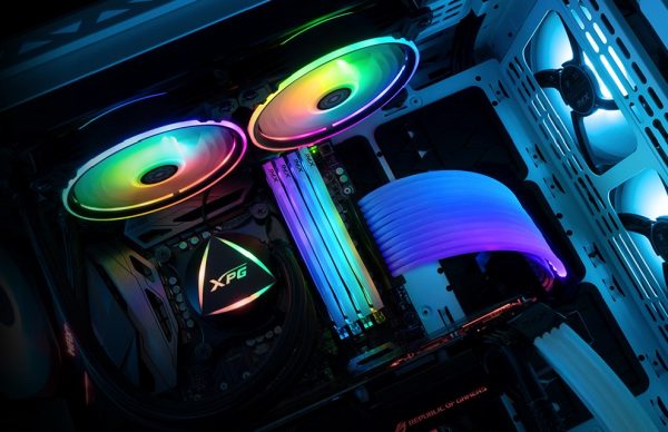

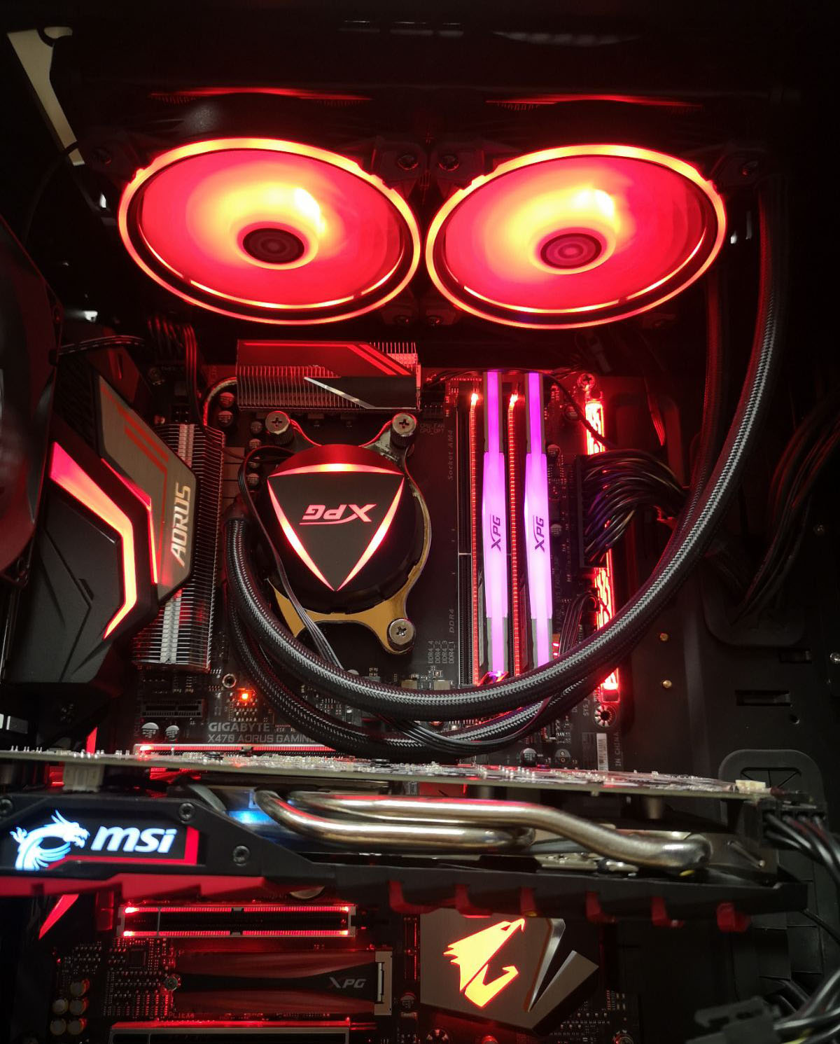

Охладителната система използва два основни елемента с ARGB подсветка – декоративното пластмасово покритие върху водния блок, със светещото лого оградено в триъгълник и подсветка на самите перките на вентилаторите, както и кръгъл ореол около вътрешния контур на вентилатора.

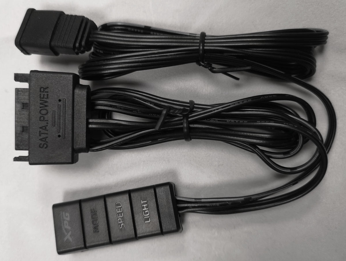

При нашия тестов екземпляр управлението на ARGB подсветката можеше да стане по два различни начина. Първият е като се използва системата за управление на ARGB на дънната платка (ако има такава), като LEVANTE 240 поддържа системите на основните доставчици – ASUS, ASRock, MSI и Gigabyte/Aorus. Вторият е ако се използва външен ARGB контролер, който често може да се срещне в съвременните геймърски кутии, които предлагат ARGB подсветка, или пък включения към комплекта на LEVANTE 240 външен контролер.
По-горе споменах, че има два модела на LEVANTE 240, като единия е 6-та генерация, а другият – 7-ма. Всъщност единствената разлика между двете генерации е именно допълнителния външен ARGB контролер в комплекта на 7-ма генерация. Всичко останало абсолютно еднакво.
На тестовия стенд използвахме дънната платка Aorus X470 Gaming 7 WiFi, която е оборудвана с необходимите 3-пинови конектори за адресируеми LED ленти със захранване +5 V, така че ефектите на светене се контролираха чрез Gigabyte RGB Fusion. Всичко работеше коректно и перфектно синхронизирано с останалите компоненти.

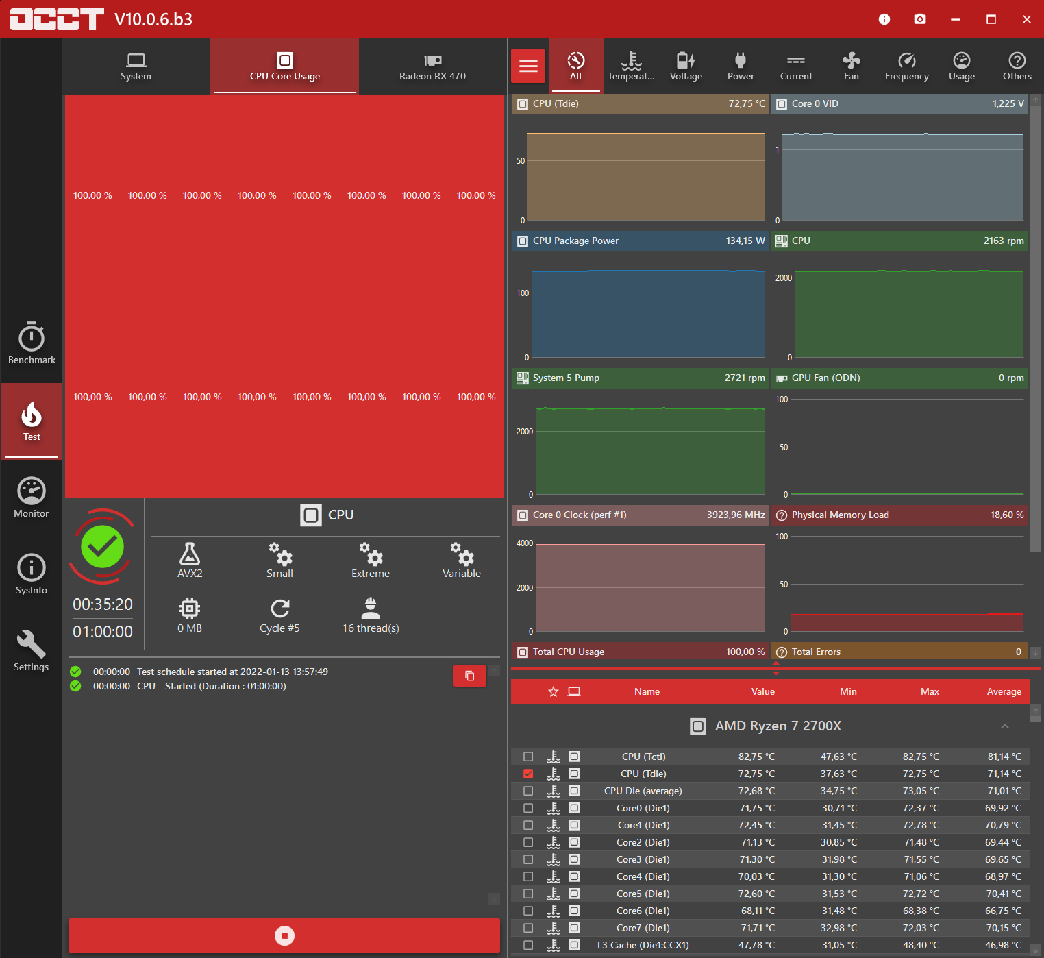

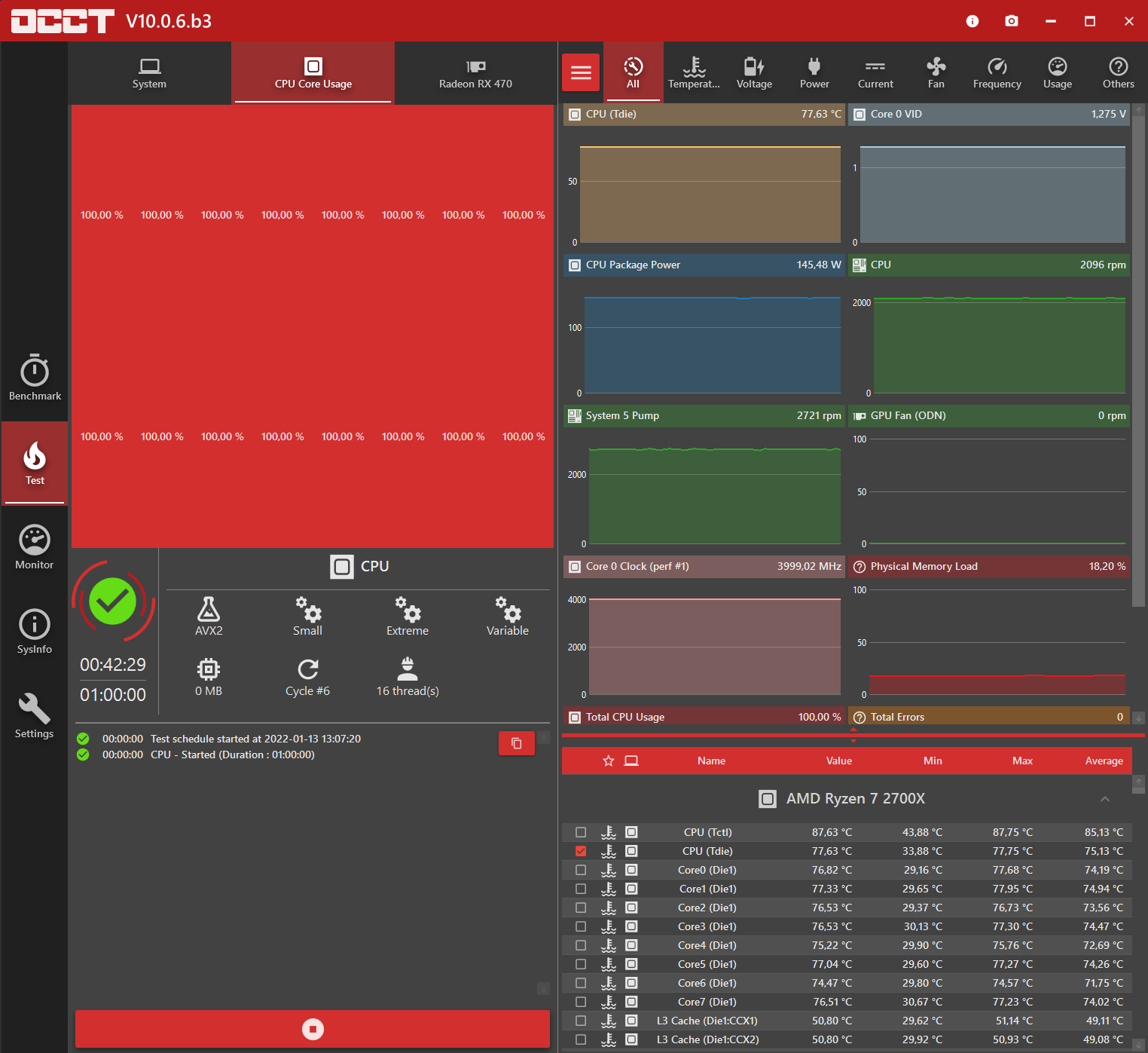

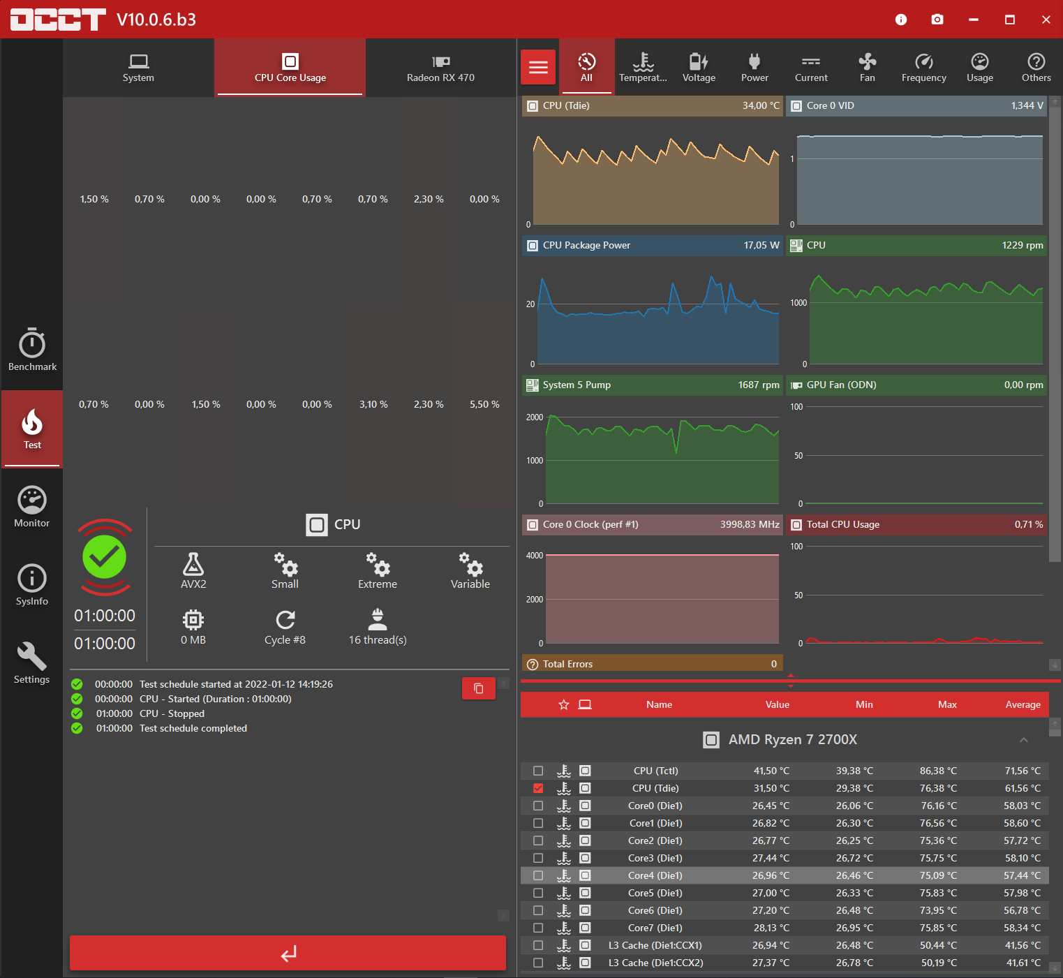

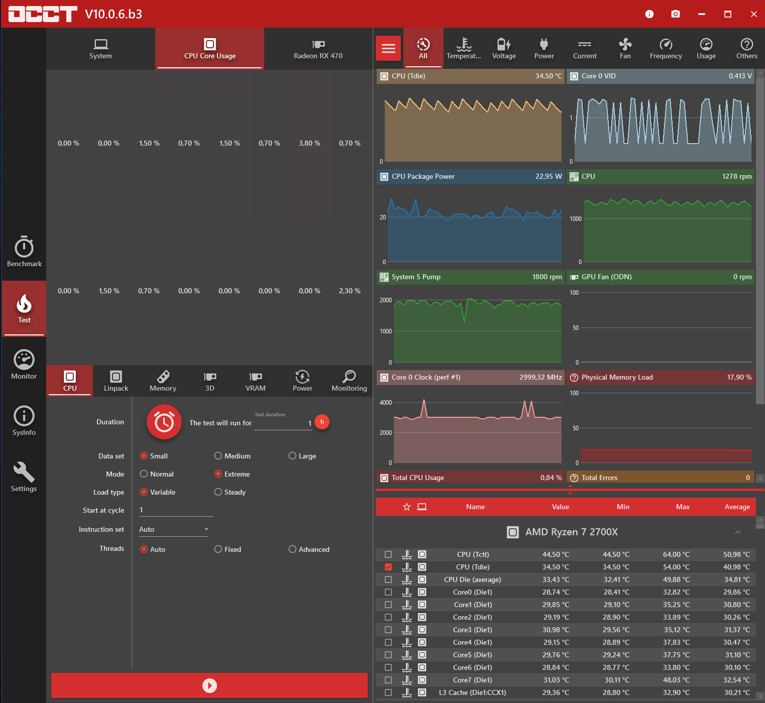

Тестът за производителност на Levante 240 го направихме на конфигурация базирана на процесора AMD Ryzen 7 2700X, която е описана по-долу. За стрес тестът беше използвана последната версия на известния софтуер OCCT. Контролът на температурата на компонентите беше извършен отново с вградените инструменти в OCCT, като за контрол беше използвана и помощната програма HWiNFO. Тестовете ги направихме в два сценария. Първият беше при система на стандартни (default) настройки, при което процесора отделя около 130-135 W топлина, а вторият при лек овърклок, при който процесора отделя около 145 W топлина. И в двата сценария са направени измервания при покой на системата и пълно натоварване, който може да видите на долните изображение.
Тестов стенд
Дънна платка: Aorus X470 Gaming 7 WiFi
Процесор: AMD Ryzen 7 2700X
Охлаждане: AIO ADATA XPG LEVANTE 240
RAM памет: 2 x 8GB ADATA XPG Spectrix D50 DDR4-3200
Съхранение: M.2 NVMe SSD ADATA XPG Gamix X11 512 GB
Видео адаптер MSI Radeon RX470 4 GB
Захранване Antec 1000W
Околна температура ~ 22°C
Резултати:
Idle-Defaut настройки
Load – Default настройки
[email protected]
[email protected] (145W)
Резултатите не са чак толкова лоши, но за сравнение  Noctua NH-D15 постига 72C при 145W натоварване, което са си 6 градуса по-малко.

Вентилатори се свързват посредством четири пинови PWM конектори. Кабелите имат разклонения за свързването им във верига. Към LEVANTE 240 е включен и чифт удължителни кабели, които решават проблемите с кабелния мениджмънт, дори в големи кутии. Нивото на шума по време на работата им може да се нарече средно за 240 mm AIO CPU охлаждане. Когато се използват в конфигурации без овърклок на процесор, скоростта им може безопасно да бъдат намалена, за да постигне комфортно ниво на шум. Оборотите на вентилаторите, могат да се регулират от около 600 rpm до 2000 rpm. Допълнително на шума влияе и начина на монтаж на двата вентилатора. Заради ARGB подсветката, те трябва да се монтират така, че да изтласкват въздуха през питата на водния радиатор, което не е толкова оптимално по отношение на ефективността и шума в сравнение с варианта на изсмукване на въздуха през радиатора. Така, че по отношение на шума LEVANTE е по-шумен и със значително по-ниски охлаждащи способности от въздушния охладител Noctua NH-D15.
