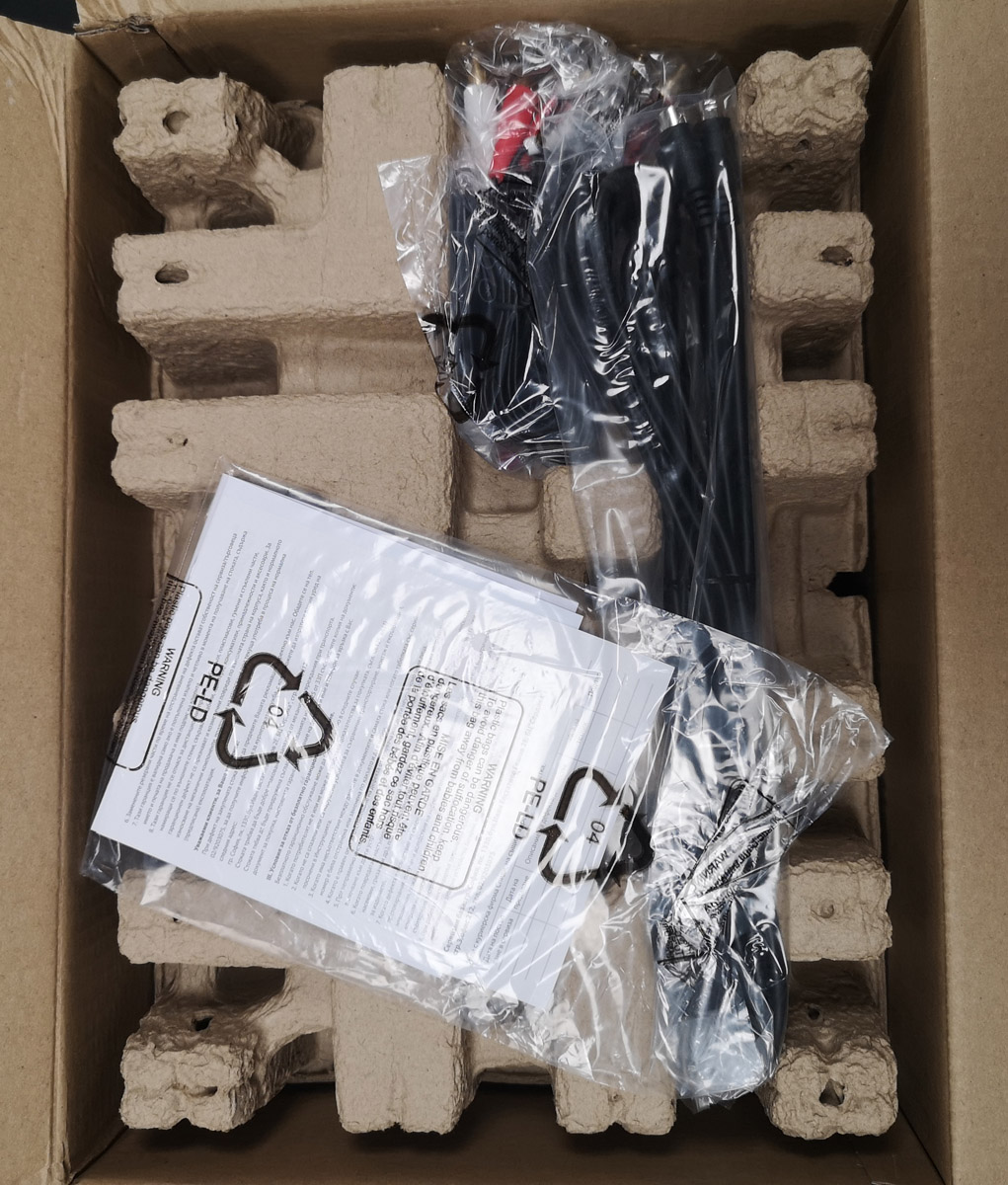

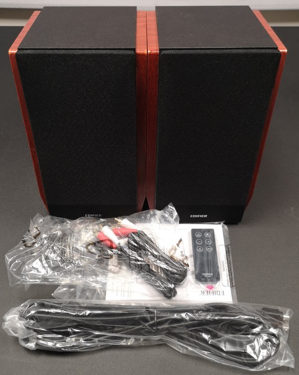

Edifier R1700BT пристигат в не особено голяма за размера им ритейл опаковка.
В кашона, освен двете колонки, ще откриете малко дистанционно управление с 6 бутона, доста дебел 4-жилен кабел за свързване на активната с пасивната тонколонка, стерео RCA-RCA и RCA-minJack (3.5 mm) кабели.

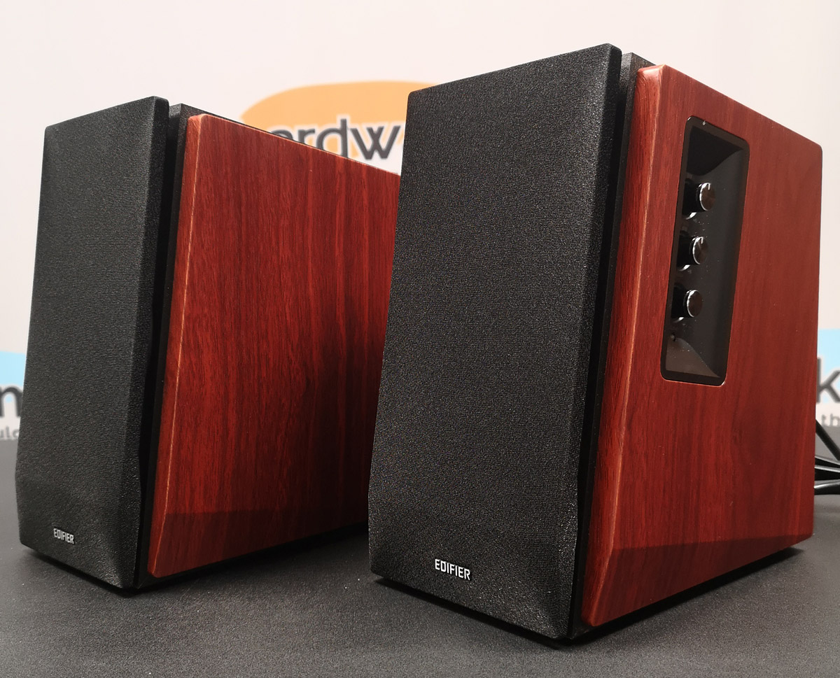

Нещо трудно постижимо е проектирането на тонколонка, която изглежда добре, но също така не „стърчи“ върху бюрото. Трудно е да се постигне баланс, защото искате тя да е достатъчно елегантна и непретенциозна, за да не привлича твърде много внимание, но ако отидете твърде далеч в тази посока, това ще я направи скучна. R1700BT изглежда поразително добре, факт, който веднага ще забележите, когато ги извадите от кутията, независимо, че имат доста остри ръбове в дизайна си, лесно ще се „впишат“ във всеки интериор.
Корпусите и на двете колонки в комплекта са изработени от МДФ клас Е0. Според своите технически спецификации днес този клас материал е признат за най-висок сред съществуващите.

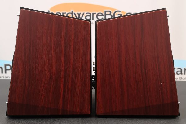

Edifier R1700BT имат доста обичайна цветова схема – странични панели от ламиниран МДФ с дървесен цвят орех (реално изглежда като череша/махагон), загатвайки за класическата естетика на аудиотехниката от 70-те години, а останалите повърхности са покрити с черен ламинат тип шагре. Също така има варианти с бял и черен ламинат на страниците.

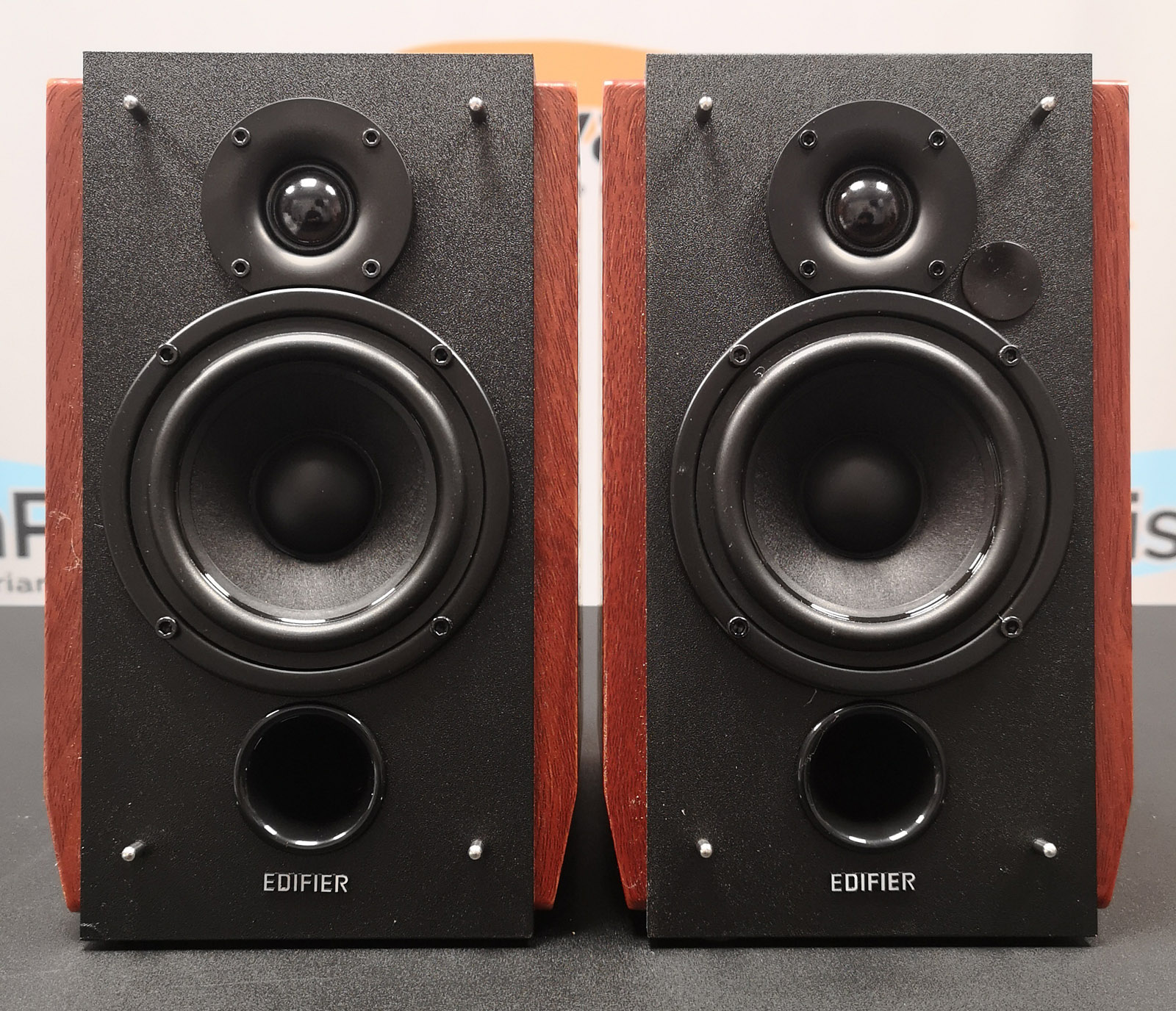

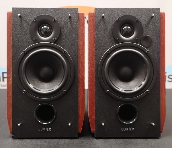

Лицевата плоскост е покрита с демонтираща се рамка, покрита с плат, която се закрепва върху четирите метални щифта, стърчащи от лицевия панел.

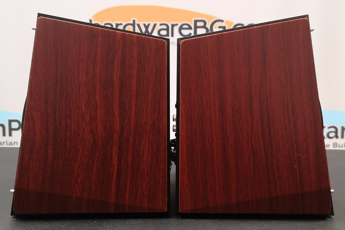

Ако всичко изглежда доста познато с дървената текстура, то формата на високоговорителите се различава от обичайния „паралелепипед“. Равнините на предния и горния панел са наклонени с около 10°, нещо, което може да се срещне и в други модели на компанията, както и при други производители, но е доста рядко.
Краката на R1700BT са големи гумени с дебелина малко над 2 mm. Поради значителното тегло и ниския център на тежестта колонките се оказаха доста стабилни и за да ги преобърнете ще трябва доста да се потрудите.
Висококачествената конструкция на Edifier R1700BT осигурява голяма здравина, но това е нож с две остриета, защото увеличава и теглото, но пък всички знаем, че качествените колонки са и масивни и тежки.
Като цяло смятам, че тези високоговорители изглеждат страхотно, постигайки красив баланс между екстравагантност и непретенциозност. Качеството на изработка е много високо и колкото и да се взирах, не намерих за какво да се хвана – всички ръбове и луфтове бяха перфектни.

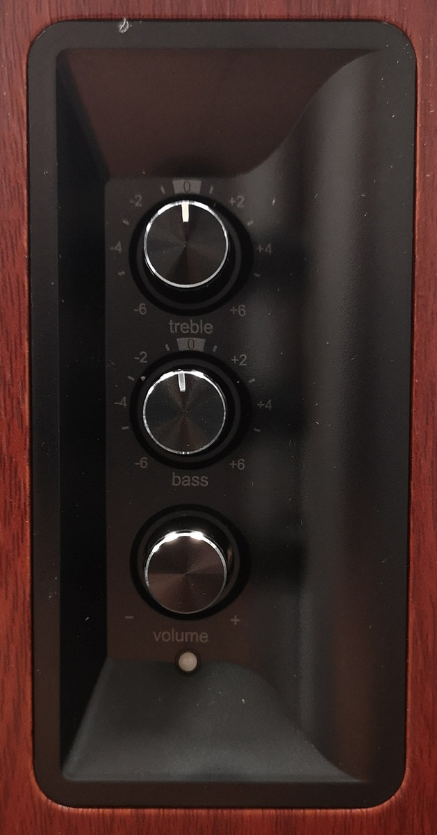

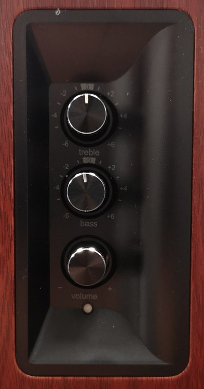

Въпреки факта, че в пакета е включено дистанционно управление, контролите за силата на звука и тембъра се предлагат и на самите високоговорители.  Подобно и на други колонки на Edifier, те са разположени от дясната страна на активната колонка в малка ниша.
Самите копчета са алуминиеви, като създават усещането за премиален продукт. Единствената забележка, която имаме е, че ръбовете им са малко остри. Там под тях, се намира и единственият многофункционален LED индикатор – свети при включване, мига при регулиране на силата на звука и има син цвят при превключване към Bluetooth и зелен при използване на аналогов сигнал.

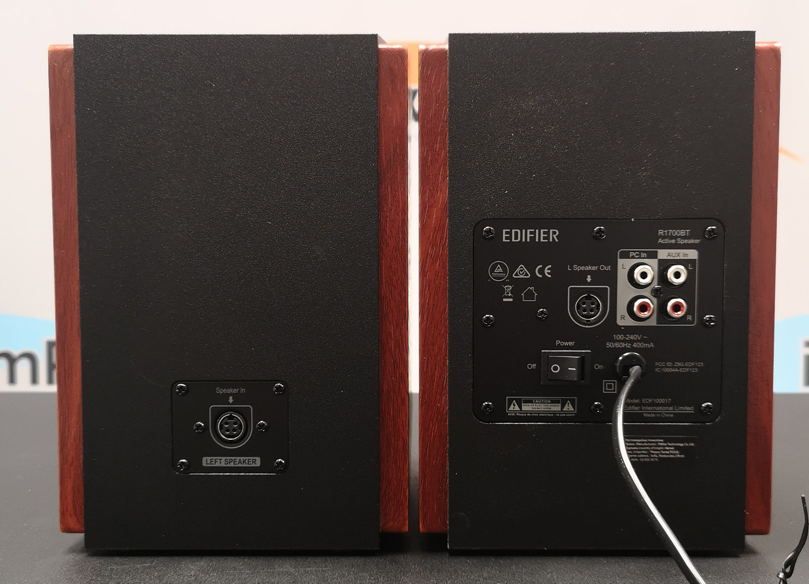

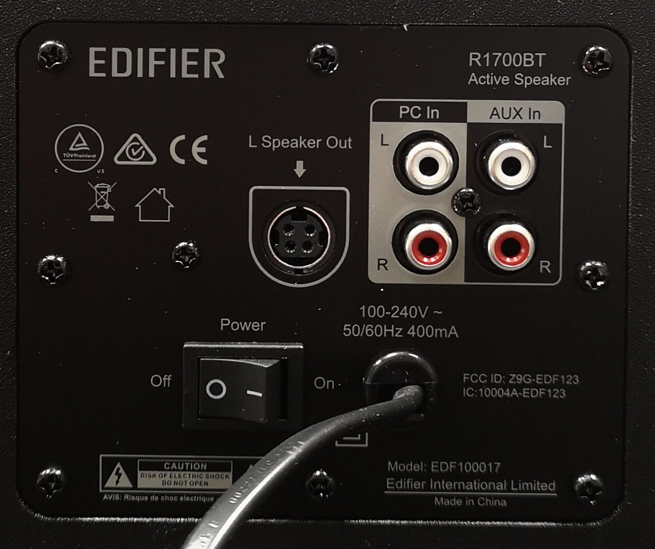

На задния панел на активната тонколонка ще забележите два чифта входни RCA конектори, специална букса за присъединяване на пасивната тонколонка, както и ключ за включване/изключване на R1700BT и кабел за свързване към електрическата мрежа.
Между другото R1700BT могат да бъдат свързани едновременно с до три източника на звук – два посредством кабели и един безжичен, чрез Bluetooth. За съжаление, превключване на аналоговите входове не е предвидено и сигналите, подавани към тях едновременно, ще бъдат сумирани, за което производителят съвсем коректно предупреждава в инструкциите. Можете да превключвате между цифров (Bluetooth) и аналогов сигнал, но само от дистанционното управление.

  2. аз като си търсех колони за телевизора, тия бяха една от възможностите, друг вариант беше soundbar + bass , но накрая си взех fenda t-60x, сега като гледам снимката на тези отзад тия са с двулентов усилвател, а не като фендата с един и пасивни филтри
  3. Тези според мен не стават за телевизор, защото не виждам да имат оптичен вход. Моя например няма чинчове или изход за слушалки.
