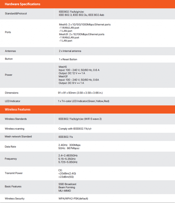

Технически характеристики на Tenda Nova MW5s
Основният модул Mesh5 има два Gigabit порта, единият от които е WAN / LAN, а другият е LAN. Модулите за аксесоари Mesh3f поддържат скорости до 100Mbps през Ethernet портове. При работа в безжични мрежи се постигат скорости от 867 Mbps при 5 GHz и 300 Mbps при 2,4 GHz. Общата скорост е 1267 Mbps, което отговаря на Wi-Fi класа AC1200. Tenda Nova MW5s пристига с 3 години гаранция и може да бъде закупена на цена (за комплет с 2 устройства), около 180 лв.

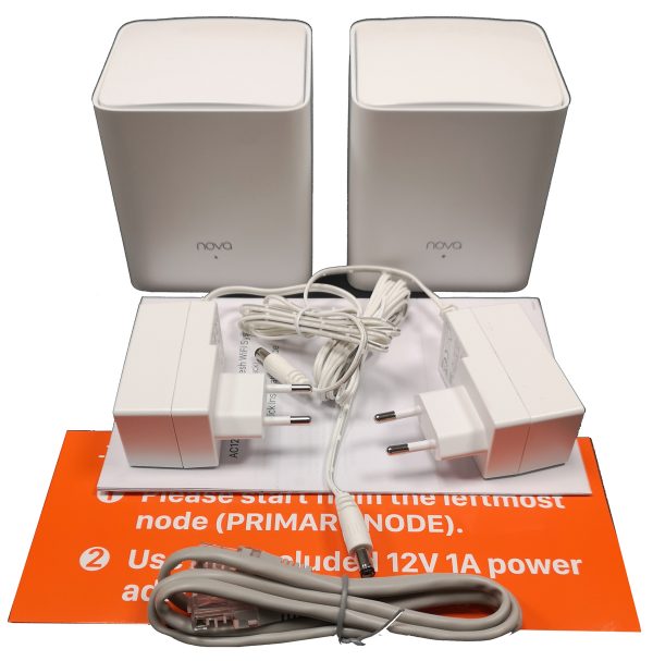

Принципно меш комплектите се различават от рутерите само по броя на устройствата в кутията, а всичко останало рядко се различава. Комплектът, който дойде при нас се състои от една точка Mesh5, която е основна (или главна) и още една допълнителни Mesh3f, която е подчинена. Двете устройства идват в комплект с два идентични на външен вид захранващи адаптора, които обаче се различават по захранващите напрежения, които осигуряват – 12 V заглавната точка и 9 V за допълнителната. Също така в комплекта към устройствата пристига един къс LAN кабел и печатно упътване.
Няма нищо друго включено, но не е и необходимо, защото това е напълно достатъчно за пълноценна работа.
За да започнете инсталацията на меш системата, първо ще трябва да разберете коя от двете точки е главна и да вземете правилния захранващ адаптор за нея от комплекта (12 V) и да не объркате Wan и Lan портовете – те са надписани, но не са с различни цветове, както често се прави. Всичко останало е много лесно за настройка с мобилното приложение за Android и iOS, което трябва да си изтеглите и инсталирате. За удобство на потребителя ръководството съдържа QR кода с връзка към приложението, а главното устройство, от долната си страна има подобен за бърза връзка с мрежата. Изглеждат дребни неща, но са много удобни.

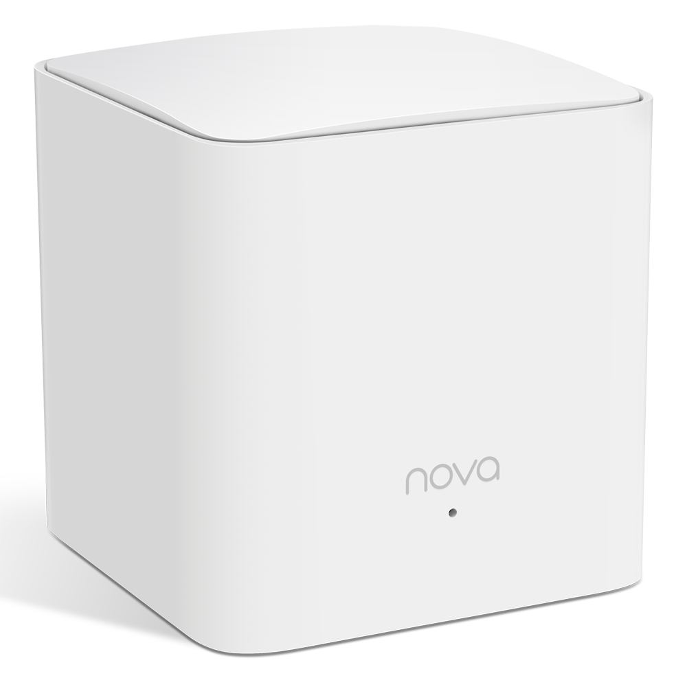

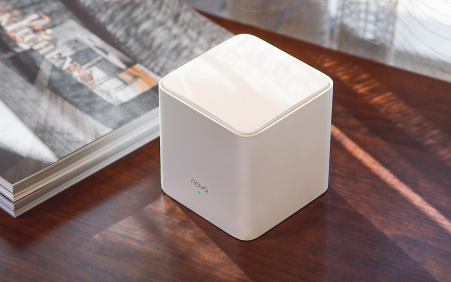

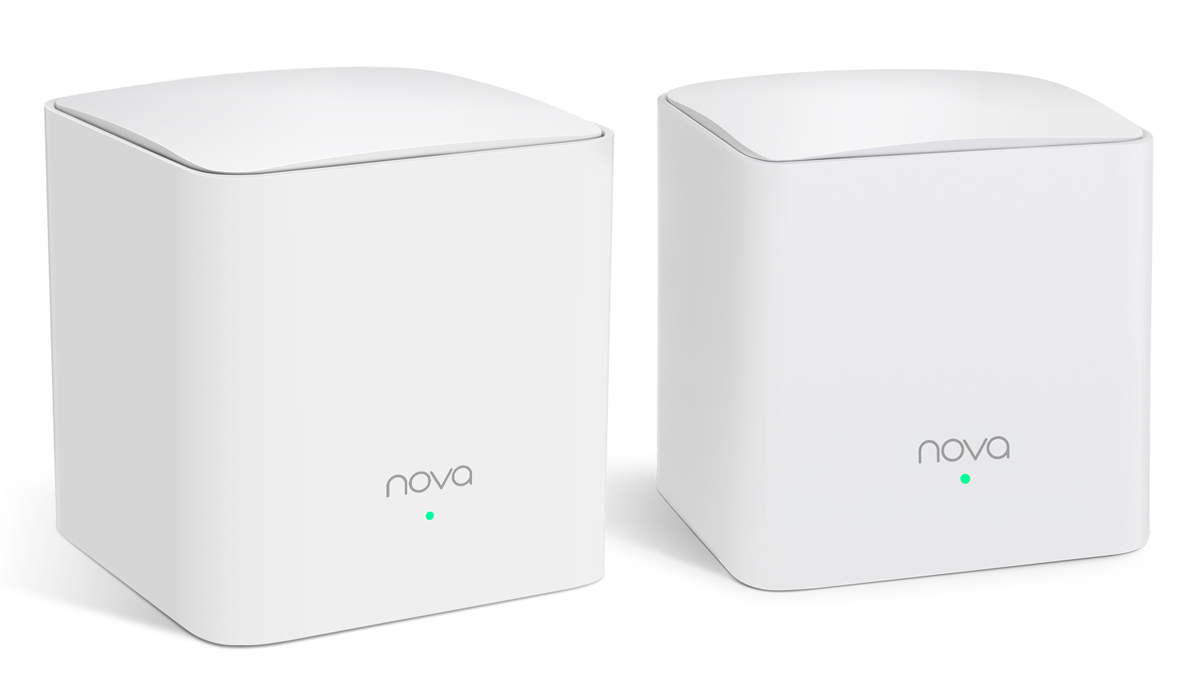

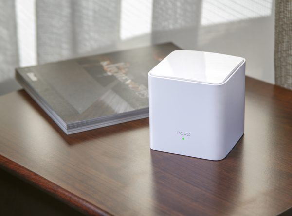

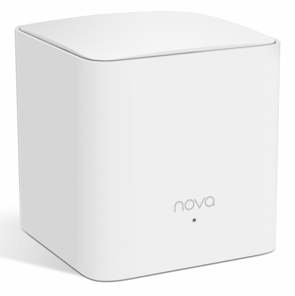

И двете точки за достъп в Nova MW5s изглеждат еднакво. Това са малки бели „кубчета“ с размери 91 × 91 × 93 mm.

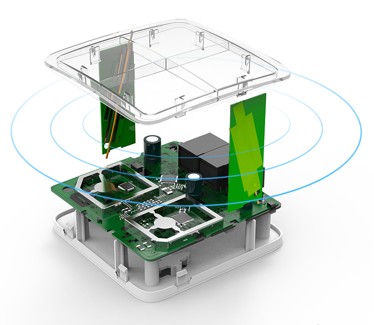

Всяко „кубче“ има две вградени 3 dBi антени.
Производителят е оборудвал устройствата с технологиите Beamforming и Maximal Ratio Combining (MRC), които помагат на сигнала да преминава по-добре през стени и други подобни препятствия.
Корпусът е пластмасов с лъскав горен панел, а всички останали повърхнини – матови. Външният вид е много семпъл и лесно ще се впише във всеки един интериор, освен ако белия цвят е проблем.

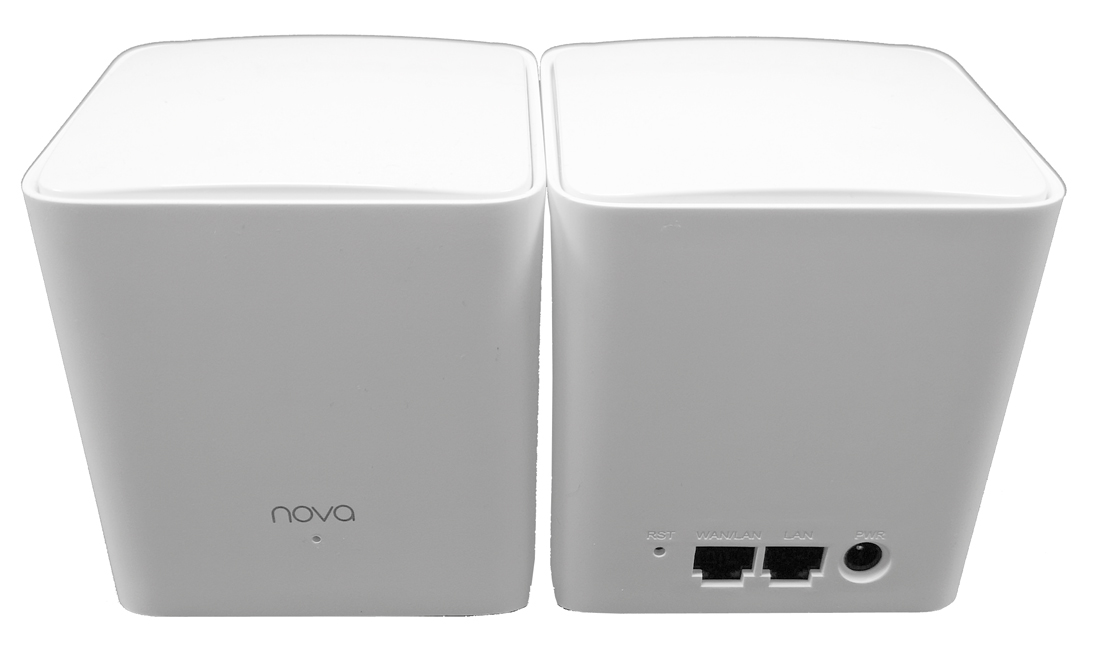

Двете точки за достъп можете да ги различите визуално само по местоположението на Lan портовете – в модела Mesh5 „ключа“ на конектора е отгоре, докато в Mesh3f е отдолу.
На предната страна има малък LED индикатор, който може да покаже работното състояние на устройството. Над него има разположено и малко лого на модела.
От задната страна са разположени захранващото гнездо, Вдлъбнат бутон за нулиране, един комбиниран Wan/Lan, Lan порт и скрит бутон за нулиране на настройките (Reset) на устройството.

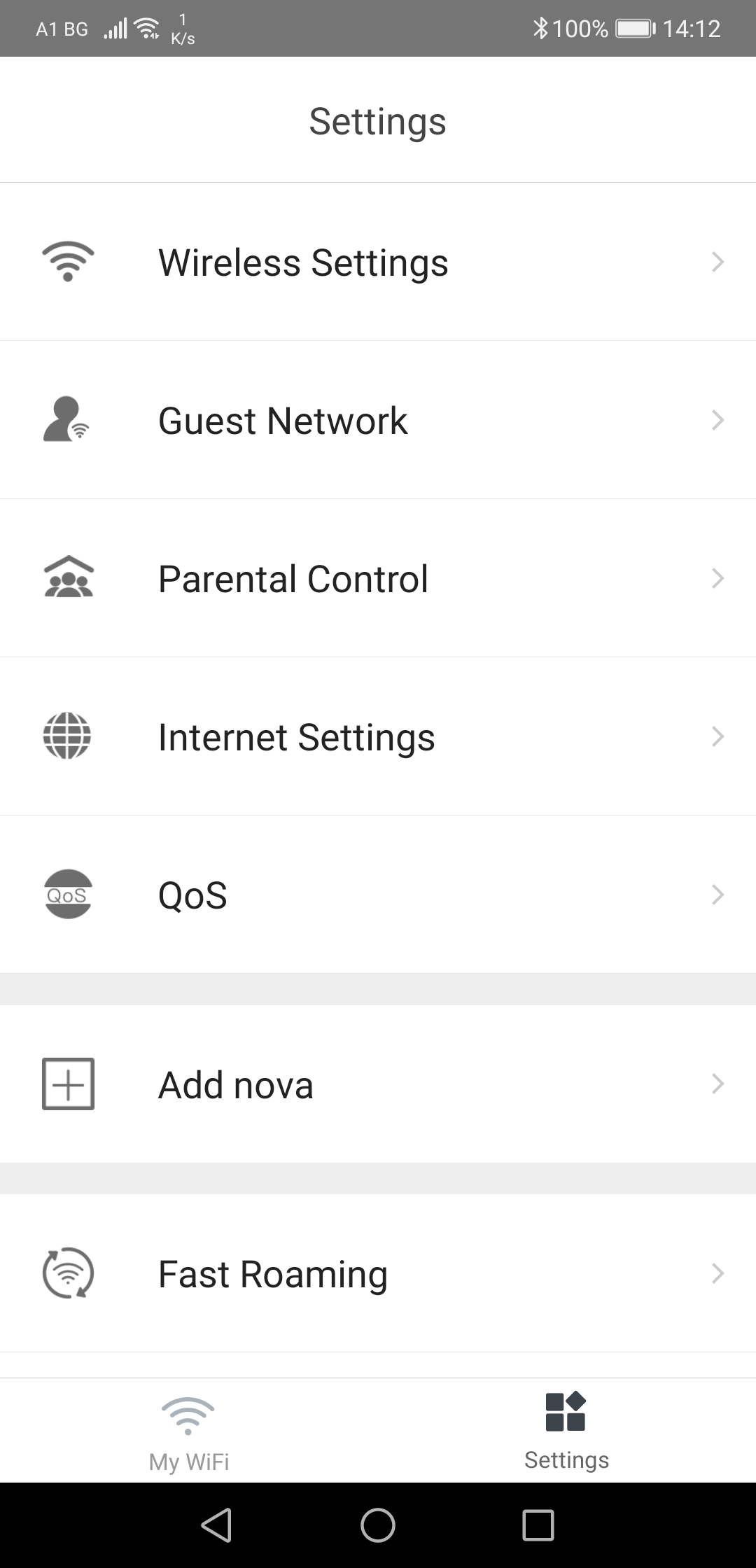

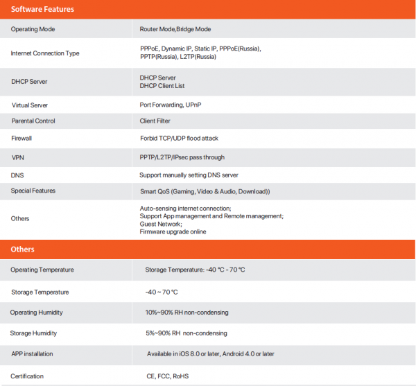

Декларираните корости по спецификация са типични за евтините устройства от стандарта AC1200 съответно 300 Mb/s за обхвата 2,4 GHz и 867 Mb/s за обхвата 5 GHz. Кабелната връзка е чрез гигабитови портове на главното устройство и 100 мегабитови портове на точките за достъп. В настройките можете да намерите мрежа за гости и родителския контрол, но последният предлага само ограничаване на достъпа до Интернет на определени устройства. За по-напредналите потребители има настройки за бърз роуминг, QoS, Smart Assistant (функция, която ви позволява да конфигурирате „умни“ джаджи за дома, които работят само на 2,4 GHz), пренасочване на портове и UPnP.

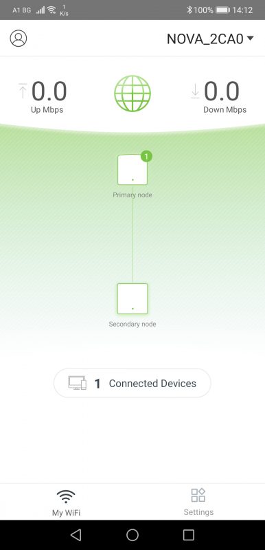

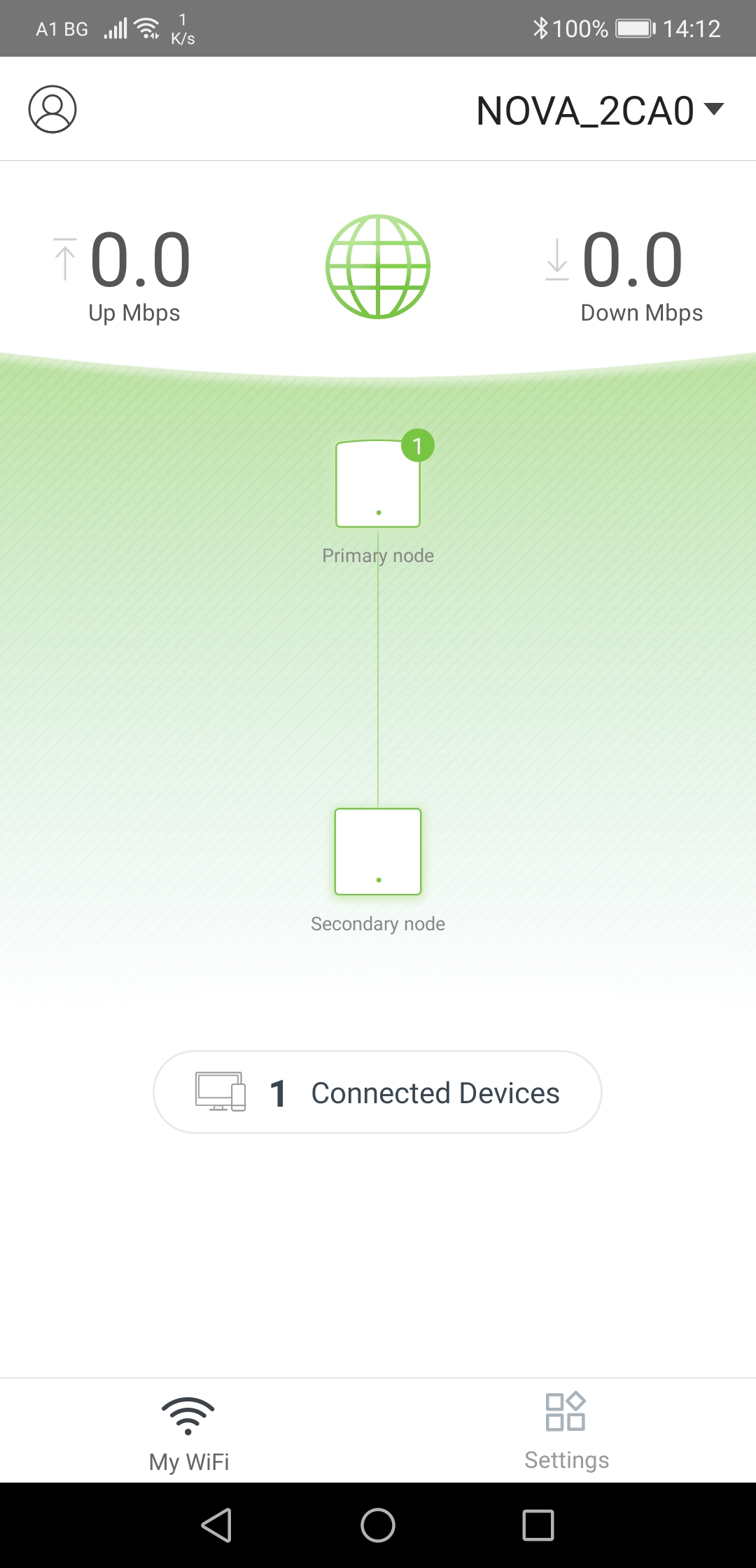

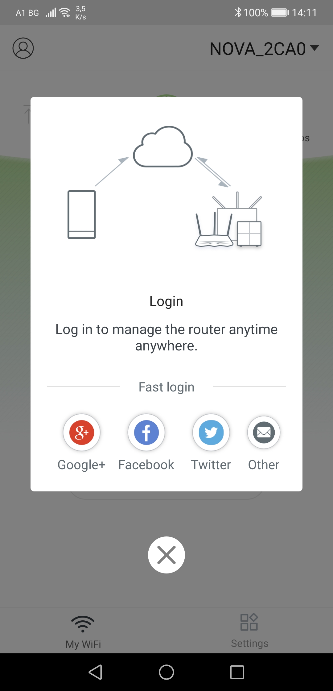

Nova MW5s се управлява само чрез мобилно приложение и липсва познатият уеб интерфейс. В допълнение към горните функции в приложението можете да видите състоянието на всяка точка и да изключите/включите LED индикатора върху нея, да разберете какви устройства има и са били свързани към мрежата, да добавяте някои от тях в черния списък, да следите текущата скорост на трансфер на данни в мрежата, да актуализирате софтуера в точките и да настройте системата да се рестартира в определено време (може да бъде отменено автоматично, ако има трансфер на данни в определеното време).
Наборът от функции е доста базов и е предназначен за лаици, като липсват такива за напреднали потребители. Все пак, не забравяйте, че това е доста евтино решение (в контекста на меш системите), което е предназначено за базови задачи.
Свързването и настройката на Tenda Nova MW5 е възможно най-просто. Като инсталирате приложението на вашия смартфон (имате нужда от устройство с Android 4.0+ или iOS 8+), можете да включите главното устройство. Както бе споменато в началото, най-трудната част е да разграничите главното устройства от подчиненото. След като това е направено и главното е включено и свързано с LAN кабел към мрежата, можете да откриете стандартната безжична мрежа и да се свържете с нея, след което да стартирате мобилното приложение. Няколко прости стъпки и рутерът ще настрои всичко сам, потребителят ще трябва само да натисне няколко пъти бутона „напред“, да зададе името на мрежата и паролата ѝ.
Подчинените точки са изключително лесни за свързване – просто трябва да бъдат поставени на мястото, на което има нужда за разширяване на обхвата и да бъдат включени. Те сами ще открият мрежата и ще се свържат с нея.
