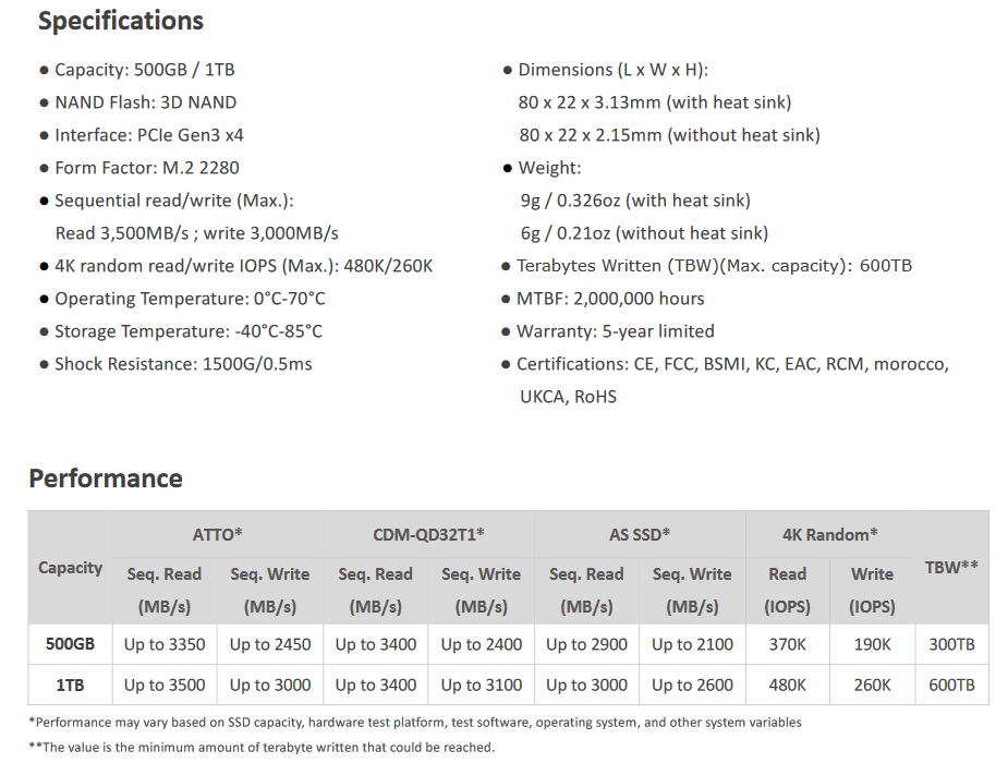

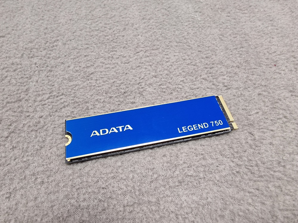

Та така, говорим си за Legend 750 на ADATA – устройство, което е с форм фактор M.2 2280 и поддържа NVMe 1.3. Вариантите за обем на „дисковото пространство“ са два – 500GB и 1TB (1000GB, или както можем да видим под Windows- 931GB форматирано дисково пространство, готово за (зло)употреба). Съвместимост с PlayStation 5 тук липсва предвид малко по-„скромните“ скорости на максимален трансфер на данни, които са заявени от производителя (а и се предлагат от самият Legend 750 1TB) – до 3500 MB/s при четене на данни и до 3000MB/s при запис на такива. Погледнато по друг начин, 3.5GB/3.0GB скорости далеч не може да се нарекат скромни за устройство без поддръжка на PCIe Gen4 и без сериозни заявки за покриване на нуждите на високият клас PC-та или мобилни системи.
Да погледнем първо към хардуерните спецификации на ADATA Legend 750 1TB:
Очаквано, модификацията 1TB предлага малко по-високи скорости на трансфер, в сравнение с варианта 500GB, което е още една причина да се замислите добре дали не искате да „скочите“ директно към 1TB, вместо да направите компромис с по-малко обемното устройство. От ADATA са заявили до 3500MB/s при четене и до 3000MB/s при запис, но компанията съвсем явно показва и какви са евентуалните реални стойности при тестове под различните софтуерни пакети. Ние също правим проверка на скростите на трансфер с някои от споменатите тестови програми. Що се отнася до издръжливостта на SSD-то, Legend 750 е със заявка за 600TBW, покрити и от 5-годишна ограничена (под споменатото TBW) гаранция. 600TBW означава да можете да записвате по ~333GB с данни, всеки ден, за следващите 60 месеца/5 години.

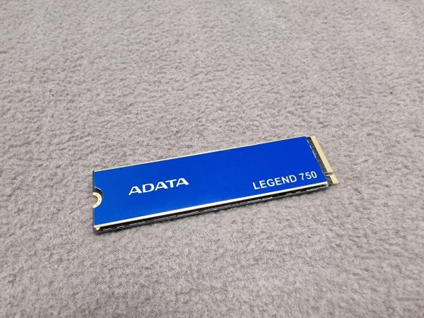

ADATA Legend 750 1TB е с тегло от само 6гр. а при наличието на охлаждащият „радиатор“ (който е по-скоро охлаждаща пластина, но това е един друг въпрос) теглото се повишава до „цели“ 9гр. Според производителя, наличието на охлаждането подобрява същото с 15%, което нямаше как да „измерим“ дали е точно така, но по време на нашите тестове Legend 750 работеше при съвсем приятни температури, трудно достигащи и прехвърлящи 50С (тестовата кутия, все пак, се охлажда добре, а и върху дънната платка Gigabyte Z370 Gaming Ultra първият и основен конектор M.2 не се намира под графичният ускорител, а много близо до процесорният сокет). При такава максимална стойност на температурата, изобщо не можем да говорим за наличието на тротлинг и евентуална загуба на производителност.

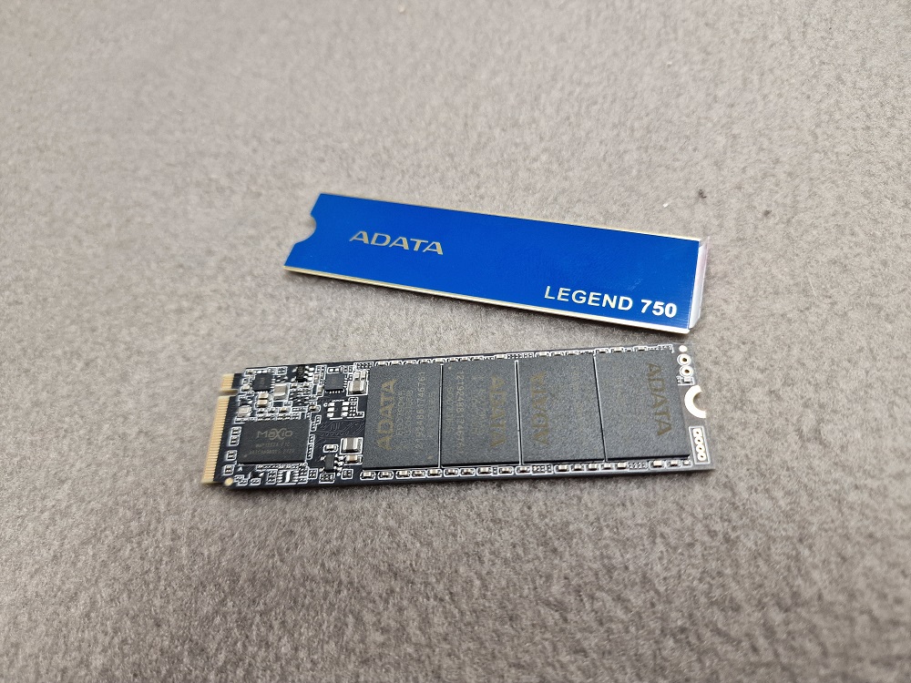

Legend 750 1TB пристига с охлаждащият радиатор в окомплектовката, който е със синя окраска, гордо носещ името на компанията и на самото устройство. От вас зависи дали ще използвате него, или ще разчитате на подобен, който се предлага с дънната платка (или друг).

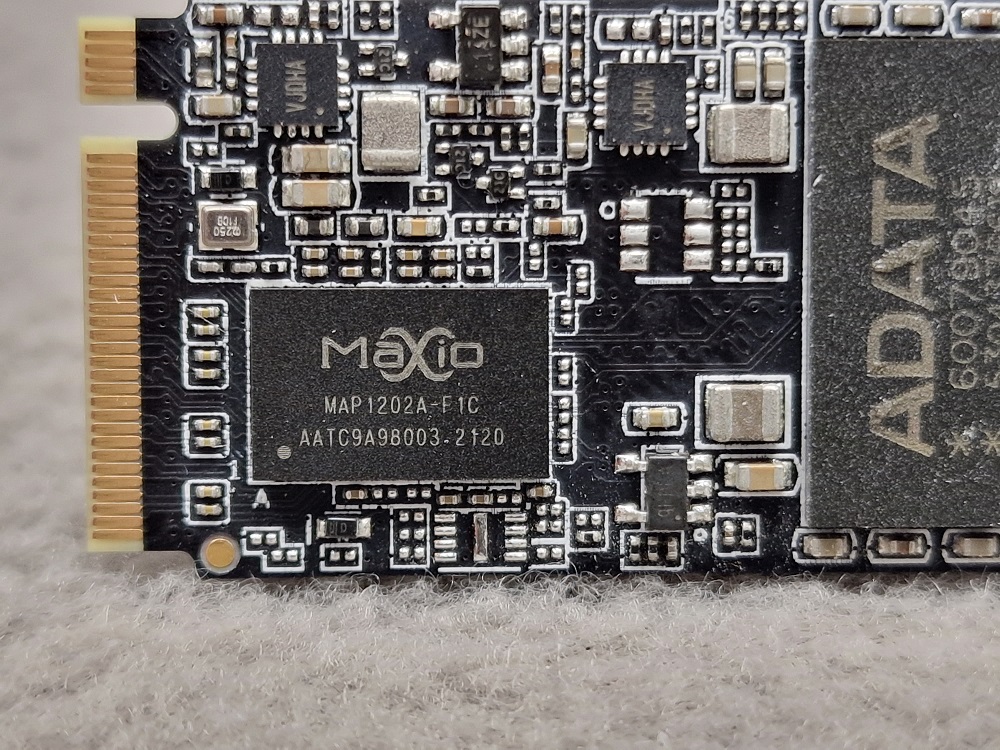

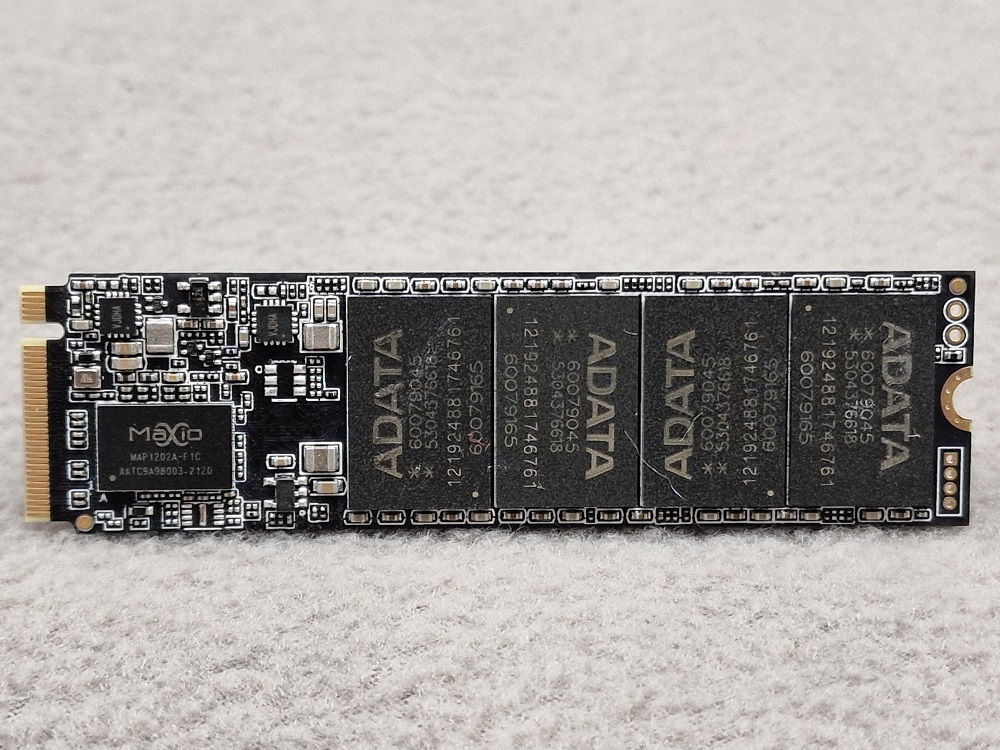

Под този радиатор се крият управляващ чипсет MAXIO MAP1202A, както и модули памет NAND Flash 3D TLC с името на ADATA. Този чипсет не е особено известен към момента, но представлява 4-канален контролер с поддръжка на PCIe Gen3x4 и памети NAND Flash 2D/3D MLC/TLC/QLC с общ обем до 4TB, както и максимални скорости на трансфер от 3600MB/s при четене и до 3200MB/s при запис.
Най-общо казано, ADATA доста точно са подбрали SoC-а за управлението на Legend 750, или пък точно обратното – Legend 750 е именно съобразен с възможностите на MAP1202A. Което от двете си изберете. Паметите са 3D NAND TLC, но не успяхме да намерим кой е OEM производителя, пък и не е най-важното нещо в случая, така или иначе.

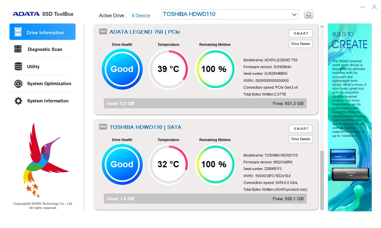

Подобно на другите SSD устройства на ADATA, можете да разчитате на ToolBox-а за детайлна информация около състоянието на Legend 750, диагностика на устройството, както и за наличието на обновявания на управляващият софтуер (Firmware). А сега да обърнем внимание и на скоростните възможности на ADATA Legend 750 под различните тестови приложения…
