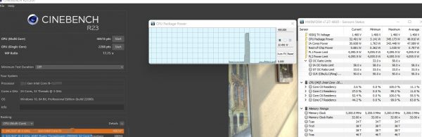

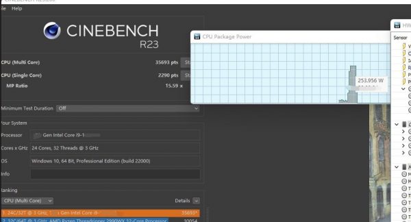

Предстоящият 13-то поколение 8P+16E ядрен процесор Core i9-13900K „Raptor Lake“ 8P+16E, предлага увеличение на многонишковата производителност при премахване на ограничението за мощност, според резултатите от теста Cinebench R23. Това е открил потребителя OneRaichu, който го е споделил в Twitter.
С настройките си по подразбиране и фабричното ограничение на мощността, процесорът Core i9-13900K консумира до 254 W мощност (мощност на пакета) и постига 35693 точки в многонишковия тест на Cinebench. При премахване/отключване на ограниченията на мощността от настройките на UEFI фърмуера на дънната платка (на PL1/PL2, им е зададена максимално възможната в BIOS стойност от 4096 W), пакетната мощност на процесора достига пикове от 345 W (36% увеличение на пиковата консумация на енергия), което води до резултат в многонишковия тест от 40616 точки, или това прави 13,8% увеличение на производителността, което не е никак малко, но е за сметка на доста повишеното ниво на консумация на енергия.
