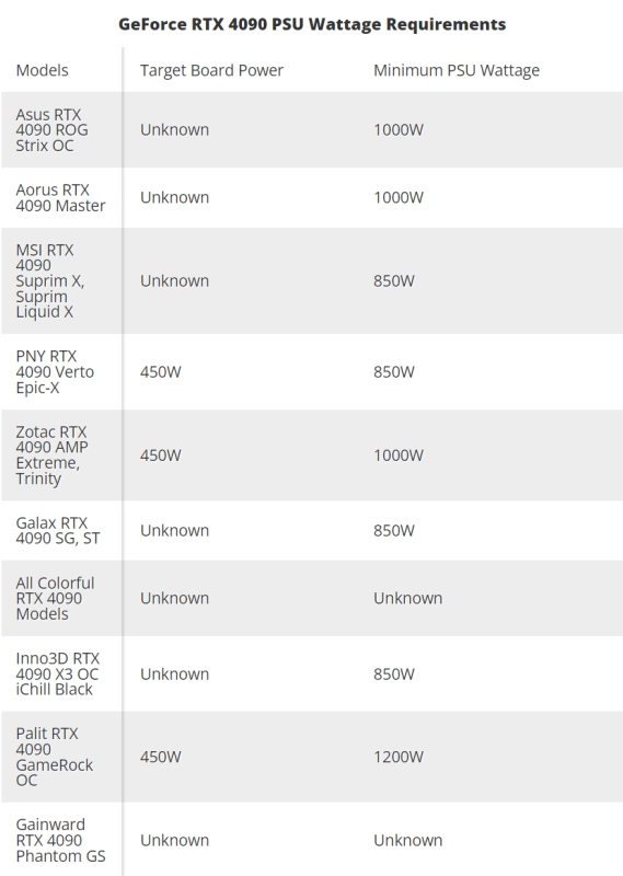

Някои от тях следват стандартната препоръка на Nvidia за мощност на PSU от 850 W, но доста други посочват 1000 W като препоръчителна мощност, като някои дори достигат до стряскащите 1200 W. По-долу са изброени всички партньори на Nvidia с карти RTX 4090, като най-вече се придържаме към флагманския модел на всеки партньор, за да се видят техните изисквания за захранване.

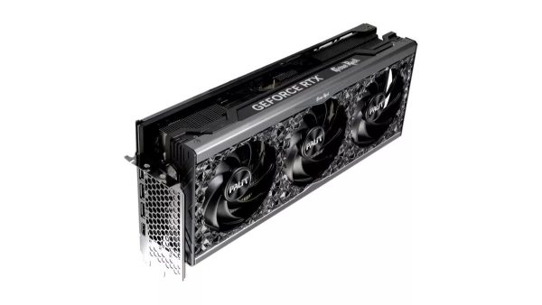

Започваме с Asus с техния модел ROG Strix. Компанията препоръчва 1000W PSU. Asus отбелязва, че се предполага, че потребителите ще овърклокнат както процесора, така и графичния процесор, което разбира се ще увеличи потенциалното потребление на енергия. Препоръката завършва със 150 W по-висока от референтния модел Nvidia Founders Edition. Същата препоръка от 1000 W за PSU може да се намери и при графичните карти Aorus Master на Gigabyte, както и при AMP Extreme/Trinity RTX 4090 на Zotac.
За всички водещи модели RTX 4090 на MSI, PNY, Galax и Inno3D, изискванията за мощност на PSU намалява до препоръката на Nvidia от 850 W. Това вероятно е по-разумно, въпреки че трябва да ви предупредим да не се опитвате да използвате по-нисък клас от 850 W 80Plus Gold захранване.
Както се казва „водата изплиска“ Palit, с тяхната графична карта RTX 4090 GameRock, за която препоръчват огромните 1200W захранване. Това е най-взискателната спецификация, която някога сме виждали, от който и да е производител на графични карти, въпреки че навремето Quad-SLI GTX 980 Ti изискваше повече мощност. Това обаче е очевидно, че е с четири графични карти, вместо само една.
Palit са пропуснали да споделят мотивите си зад чудовищната препоръка за 1200W PSU, но все пак това може да се дължи на редица причини. Възможно е при някоя от тестовите им системи, която например включва енергоемък процесор като Core i9-12900K, който е бил силно овърклокнат, да им се е сторило, че 1200 W са оправдани. Независимо от тази препоръка, Palit също са обявили TBP (Total Board Power) само от 450W на своите карти.
Засега Gainward и Colorful запазват мълчание и не дават каквито и да било препоръки за мощността на ATX захранването, или някакви други изисквания за захранване на графичната карта. Имайте предвид, че Palit е компанията майка на Gainward, Galax, KFA2 и няколко други бренда.
