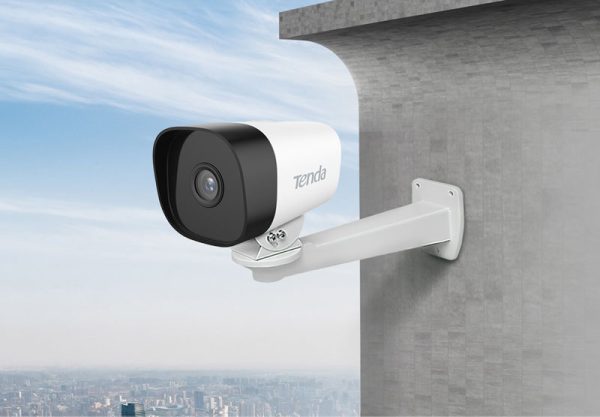

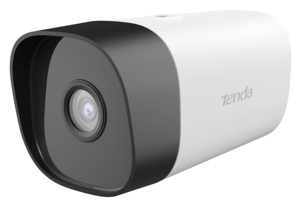

Обикновено когато нямаме достатъчно много „собствени очи“, тогава прибягваме до електронните. Tenda IT7-LRS е рекламирана от производителя като професионална камера за видеонаблюдение, както на закрито, така и на открито. Прахо и водоустойчивият ѝ корпус покриващ IP 66, лесно издържа на лошо време. Наличието на инфрачервено осветление позволява на устройството да работи както през деня, така и през нощта, а пък интеграцията с други продукти на Tenda опростява настройката и съхранението на данни.

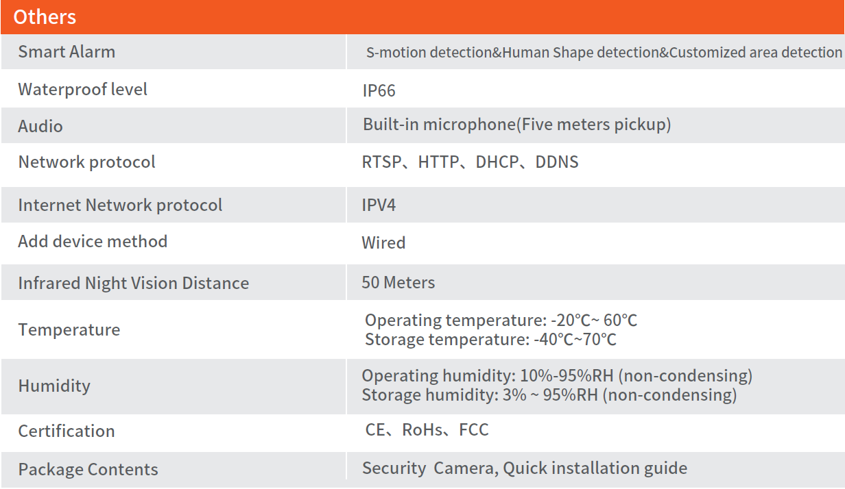

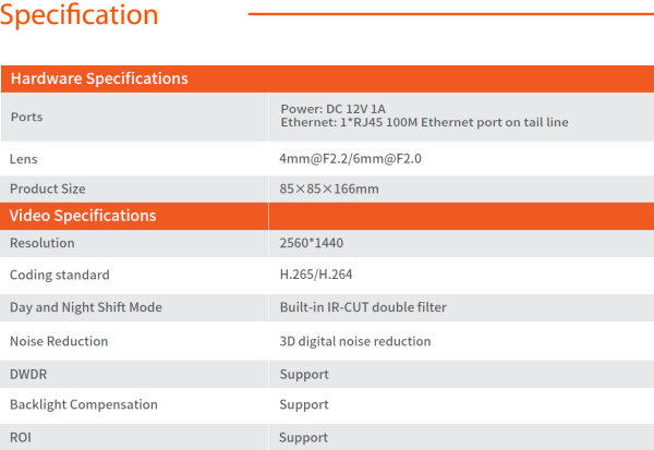

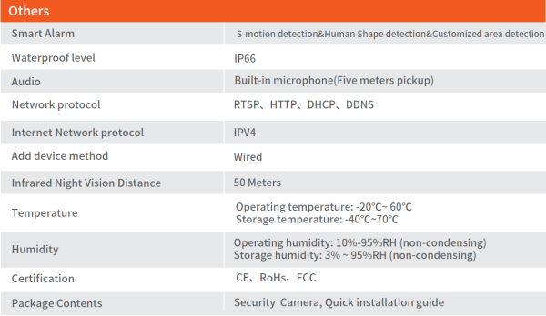

Спецификации на Tenda IT7-LRS
Гаранционен срок: 36 м.
Цена: 87 лв.

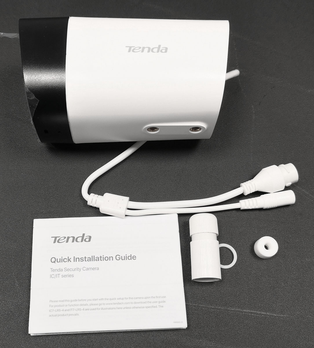

Камерата за външно видеонаблюдение Tenda IT7-LRS пристига в доста компактна опаковка.
В нея ще откриете единствено камерата и кратка инструкция за монтаж. Няма захранващ адаптер, нито скоба за закрепване към стена. Тези необходими аксесоари се закупуват отделно.

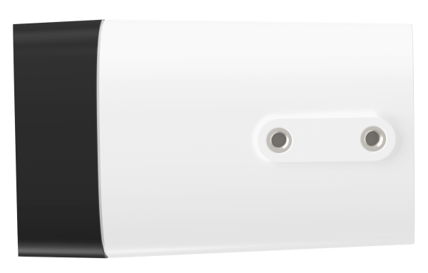

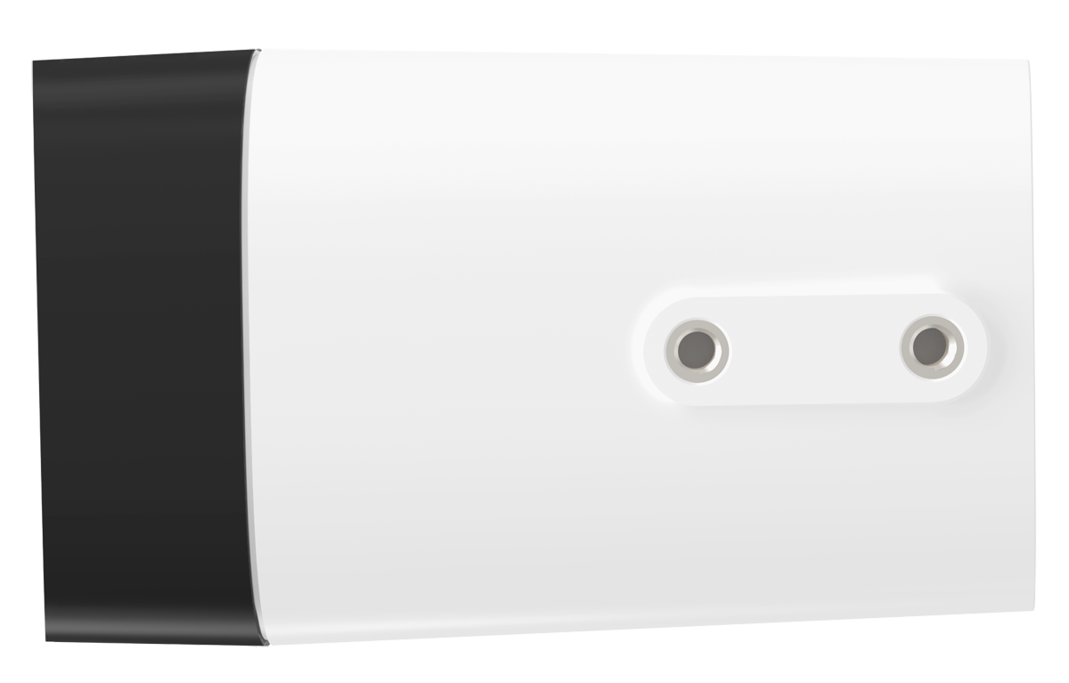

Корпусът на камерата е с правоъгълна форма със силно заоблени ъгли. Материалът, от който е изработен е бяла пластмаса с матов финиш, като в предната си част има декоративна черна гривна.  От долната страна са разположени монтажните отвори, а отзад излизат кабелите за захранване и  мрежова (LAN) връзка.

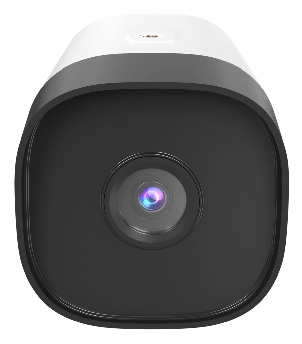

На потребителите използващи камери за видеонаблюдение не им е нужно качествено възпроизвеждане на цветовете или пък красиви ефекти, като например боке. При тях изискванията са сензорът да възпроизвежда детайлна, ясна и нормално експонирана картина, при всякакви условия. При този сценарий броят на пикселите на сензора е много по-важен. Колкото по-голям е той, толкова по-висока е светлочувствителността му и толкова по-ниско е нивото на цифровия шум. По този показател в условия на лошо осветление 4-мегапикселовата матрица на IT7-LRS превъзхожда аналозите с по-малка резолюция. Разделителната ѝ способност от 2560×1440 ви позволява да видите тези детайли, които се губят в нормалното HD видео, а пък системата за разширен динамичен обхват (Wide Dynamic Range) компенсира пиксел по пиксел преекспонирането и недостатъчното експониране, увеличавайки динамичния обхват и количеството полезна информация в кадъра.
Разработчиците на Tenda са обърнали специално внимание на нощното снимане. Мощното IR осветление и превключващият IR филтър ви позволяват да получите чиста и ясна картина без ненужни термични смущения през деня, а през нощта да работите в черно-бял режим и да предоставяте детайлни изображения на разстояние до 50 метра. Временният (наричан още 3D) алгоритъм за намаляване на шума премахва излишната зърнистост на изображението, без да „замъглява“ детайлите на статичните обекти, а класическото динамично намаляване на шума обработва онези области от изображението, където промените са забележими в сравнение с предшестващите кадри. Така се постига баланс между яснотата на движещите се обекти и чистотата на цялостния план. Освен това, колкото по-чиста е картината, толкова по-добре се поддава на компресиране – ще заема по-малко място на NVR устройството.
