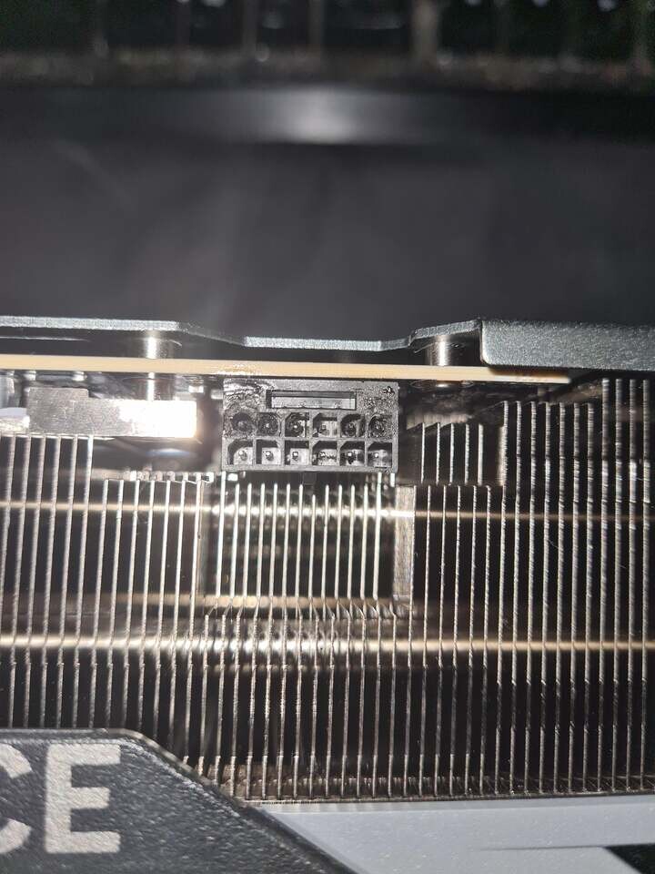

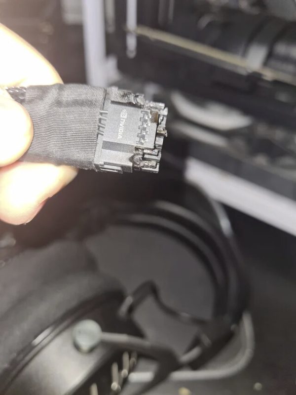

NVIDIA реагира на съобщенията, че 12+4-пиновият ATX 12VHPWR конектор, който се използва за захранване на новите графични карти GeForce RTX 4090 е ненадежден и представлява потенциална опасност за пожар. Съобщава се, че компанията е инструктирала своите партньори, които продават графични карти с персонализиран дизайн, да съберат всички продавани на дребно графични карти с изгорели захранващи конектори и да ги изпратят директно в централата на NVIDIA за разследване на проблема. Съобщенията за прегряване на конекторите 12VHPWR поради неправилен контакт на клемите не са нови, но това е първият път, когато продукт в продажба изпитва проблеми с надеждността си.

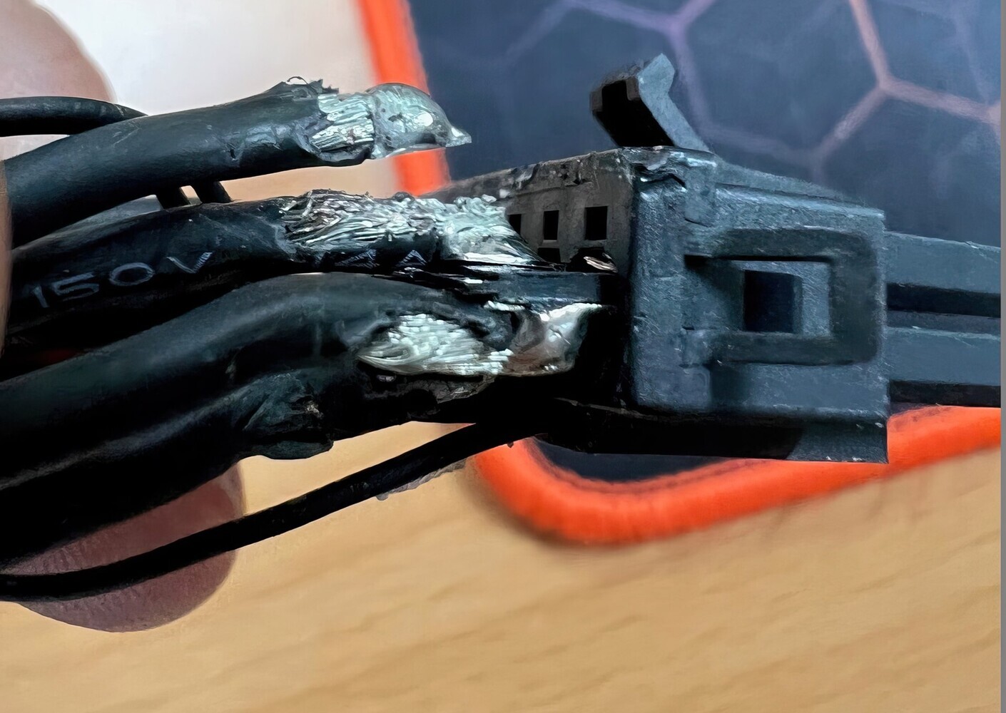

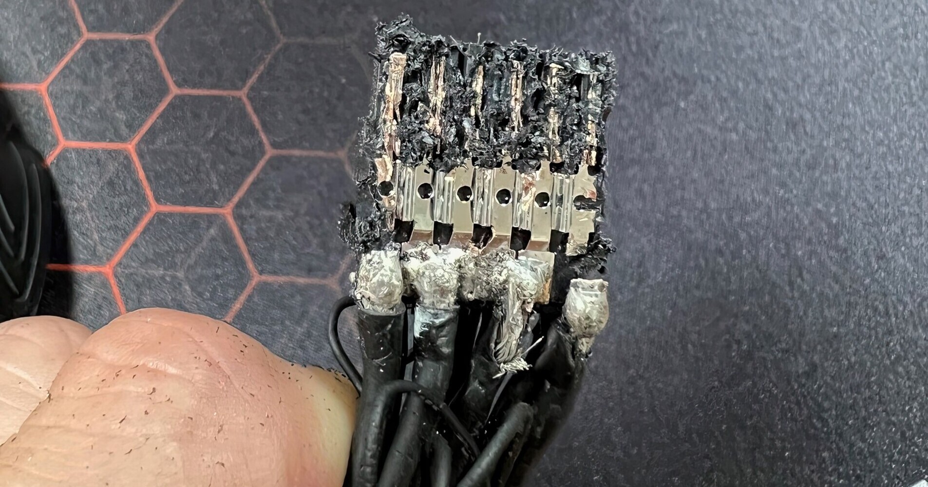

Всичко това тръгна от потребител на Reddit, който публикува снимки на разтопен 12VHPWR конектор от адаптер, доставен от NVIDIA, който преобразува четири захранващи 8-пинови PCIe конектора в един 600 W съвместим 12VHPWR конектор. Вижда се овъгляване и на женския конектор, който е разположен на картата, но потребителят твърди, че картата работи.

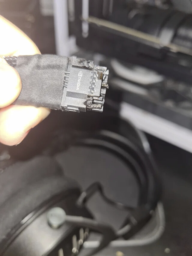

По-късно през тази седмица друг потребител на Reddit публикува подобни снимки на изгорял конектор за тяхна карта RTX 4090. В изявление за The Verge, глобалният PR директор на NVIDIA за GeForce, Браян Дел Рицо (Bryan Del Rizzo), каза, че компанията е в контакт с първия собственик, който е съобщил за този проблем, и се е свързала с другия, като част от тяхното разследване.
GeForce RTX 4090 не е просто дебела графична карта, като картите с персонализиран дизайн с въздушно охлаждане, които обикновено са с дебелина 4 слота, но е и „висока“ карта, с височина обикновено около 150-160 mm. Добавете 35 mm минимално разстояние, препоръчано за 12VHPWR, за да не се огъва, за да функционира безопасно и имате общо изискване за ефективна височина от 180-190 mm, което може да представлява проблем за повечето Mid-Tower кутии, които предлагат максимална височина за охладителя на процесора от около 160-170 mm.  Другата причина която се лансира от запознати,  е че  проблема е в лошото качество на преходника.  Той има четирите 8 пинови конектора които са свързани към 12-пиновата букса. Всеки 8 пинов конектор съдържа 3 захранващи  +12V кабела и три маси, или общо имаме 12 захранващи кабела и 12 маси, които трябва да се свържат към 12 пиновата захранваща букса. Тоест на пин се падат по два кабела и ако не е добър контакта, ще възникне подобен проблем със загряване и разтопяване. В случая по незнайни причини няма кримпване на кабелите, ами те са запоени, което в комбинация с огъването вероятно е и причината за проблема.
ОБНОВЕНА ( 3.11.2022г.)  Изглежда цялата тази ситуация с разтопените конектори идва от  неправилна експлоатация от страна на потребителите. Единственият проблем на адаптера на NVIDIA е, че е грозен и съсипва естетиката на иначе брилянтния  дизайн на RTX 4090, което кара потребителите да се опитват да огъват кабела, при опититите за получаване на по-добра визия.
Компанията CableMod, която е специализирана в производство на персонализирани кабели за модулни PSU, насочени към общността на модърите и PC ентусиасти, е проектирала 12VHPWR кабел със собствен дизайн, който се включва в множество 12 V изходни гнезда на модулно PSU, превръщайки ги в 16-пинов 12VHPWR кабел. Той идва с доста изчерпателен набор от инструкции, за неща, които трябва и не трябва да се правят с него. Последното е интересно в нашия случай и там съвсем очевадно е отбелязано да не се опитвате да огъвате кабела хоризонтално или вертикално близо до 12VHPWR конектора и да оставете свободно разстояние от поне 3,5 см., защото това осигурява намален натиск (нормален) върху контактите в конектора.
В резултат на комбинацията от изискването за свободно разстояние с вече по-високите графични карти RTX 4090, получавате конектор за захранване, който е неприложим за повечето Мid-Тower кутии със стандартна ширина без кабелен мениджмънт. Също така опитът да се „борите“ с конектора и по някакъв начин да го огънете до желаната от вас форма, за да придадете по-добър външен вид, ще доведе до неправилен натиск на контактите, което представляват опасност от разтопяването му.

  1. на тока не му е проблем да тече по огънати кабели. загряване може да от лош контакт. принципно запояването прави електрическата връзка много по добра от крипмването, обаче припоя прави сплав с медта, а сплавта има по голямо съпротивление от чистия проводник (затова и бързите предпазители имат „топче“ припой по средата на жичката, топчето не е запоено, а само е пристегнато около жичката, при протичане на голям ток, то се разтопява и сплавя с жичката, съпротивлението рязко нараства и жичката изгаря по бързо) в случая за прегарянето на конектора са виновни пиновете, които имат прекалено малко сечение (според чертежа изобщо не са изчислени и издържат реално до около 180 вата) или ламаринките, които контактуват с тях.
    https://www.youtube.com/watch?v=-NGUov5Zb_0 там в коментар съм направил малко изчисления на база размерите на конектора…
    • Проблемът е само в мъжкия конектор (преходника). На картата женската букса си е ОК. Огъването не пречи на протичането на тока, но може да счупиш пин, или да откъртиш лоша спойка, като по този начин увеличаваш тока през останалите контакти, което води до по-голямо нагряване. ;)
  2. да но тогава където е откъртена спойката ток не тече и не трябва да има стапяне… женската букса обикновено си е ок, защото там има по добро охлаждане – пиновете отвеждат топлината към дебелите шини на платката, а тези от кабелите няма на къде… но като гледам и по кабелите няма следи от термично натоварване, каквото би се получило ако по някои кабели не тече ток, на другите ще опича изолацията и ще стане чуплива, а като гледам картинките – такова нещо няма и според мен снимката е правена след разпояване на пиновете с поялник без припой, ако беше от греене припоя по кабелите щеше да има много по тъмно сив цвят и дори лилав, а кабелите щяха да се разпоят и откачат още по време на работа. за мен проблемът е от тънки пинове на конектора на платката, с още по тънки ламаринки в буксата на преходника…
