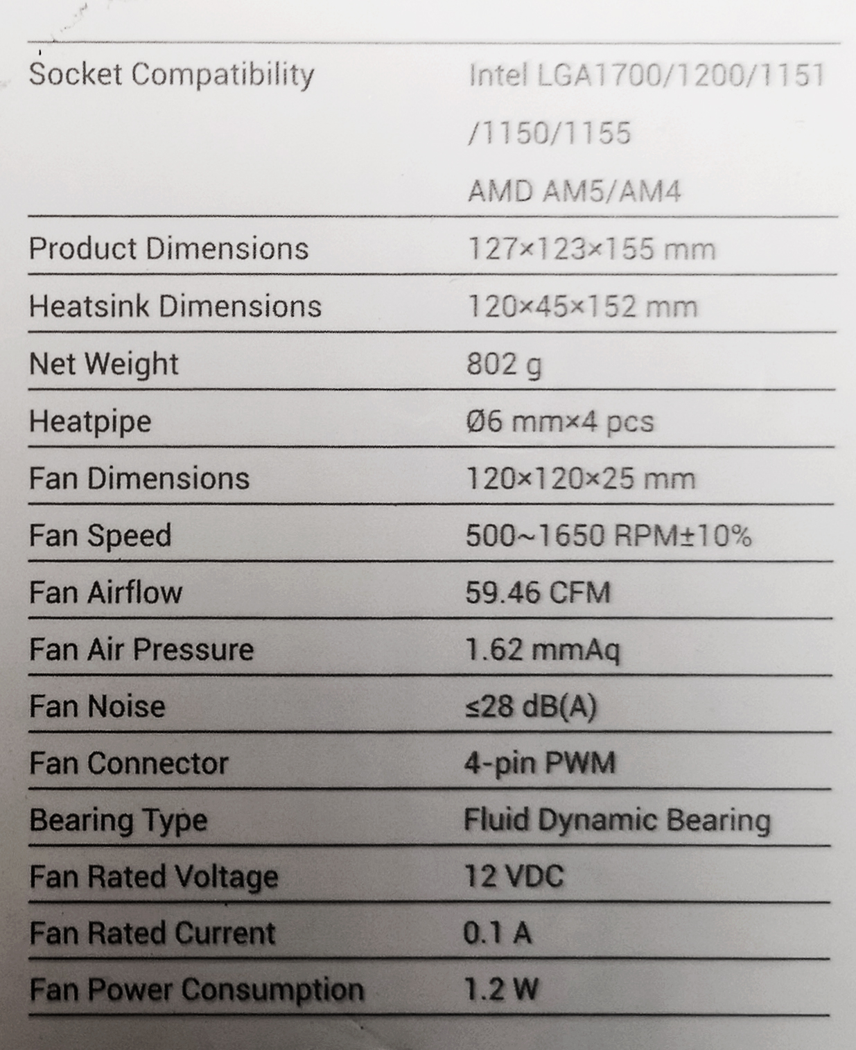

Спецификация на DeepCool AK400 ZERO DARK PLUS

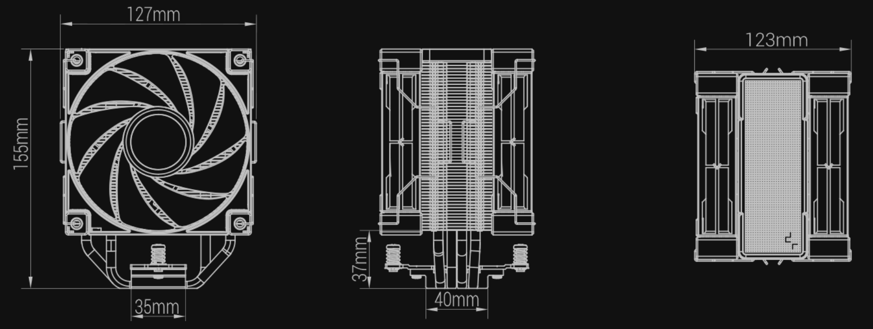

Размери
За по-подробни технически спецификации, посетете официалната продуктова страница.

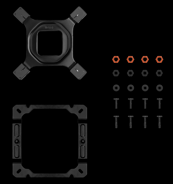

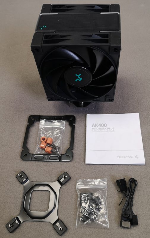

DeepCool AK400 ZERO DARK PLUS пристига в семпла бяла картонена кутия с минималистичен дизайн. В нея, освен алуминиевия радиатор, ще откриете два PWM вентилатора, потребителско ръководство, всички монтажни елементи, за да го монтирате успешно на вашето PC.
Като вид бонус е включен и „Y“ кабел, за да можете да свържете двата вентилатора към единичен PWM порт на дънната платка. Винаги съм се дразнил, когато купувам охладител с два вентилатора и производителят си е спестил някой и друг цент и не е добавил към комплекта такова елементарно кабелче-сплитер, което е доста полезно, така че в това отношение DeepCool печели адмирации.

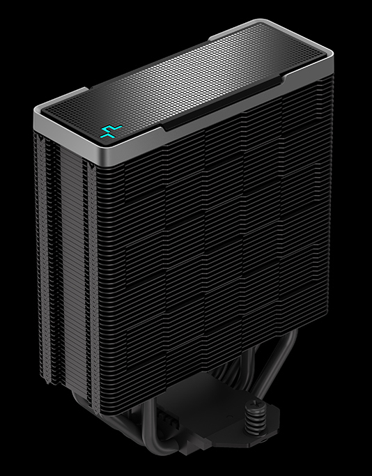

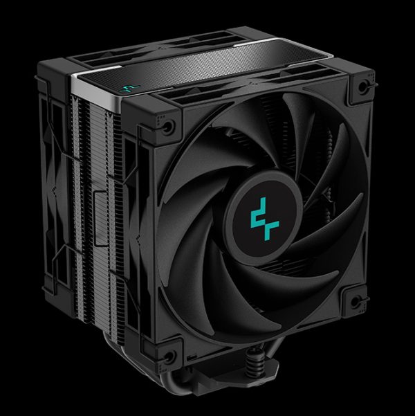

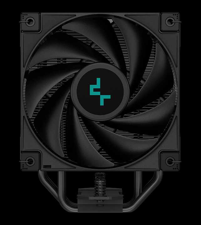

Изваден от кутията, DeepCool AK400 ZERO DARK PLUS със сигурност изглежда добре с приятна елегантен вид и за разлика от много други „производителни“ на въздушни охладители, той е с приятен компактен дизайн. Обаче, преди да стигнем до каквито и да било визуални заключения, нека да разгледаме по-подробно някои от ключовите елементи на този CPU охладител.

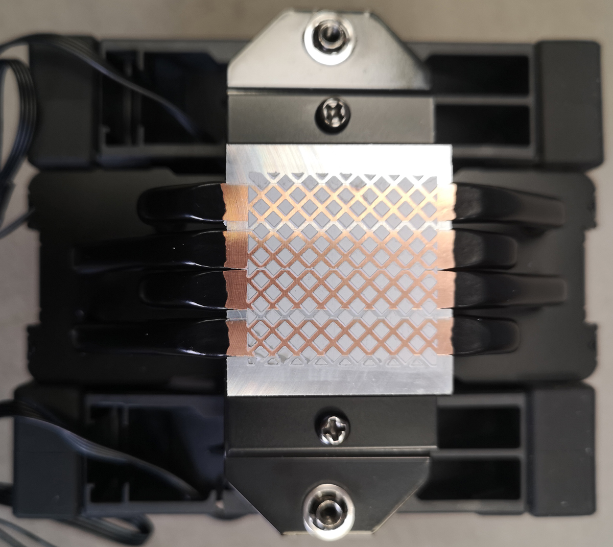

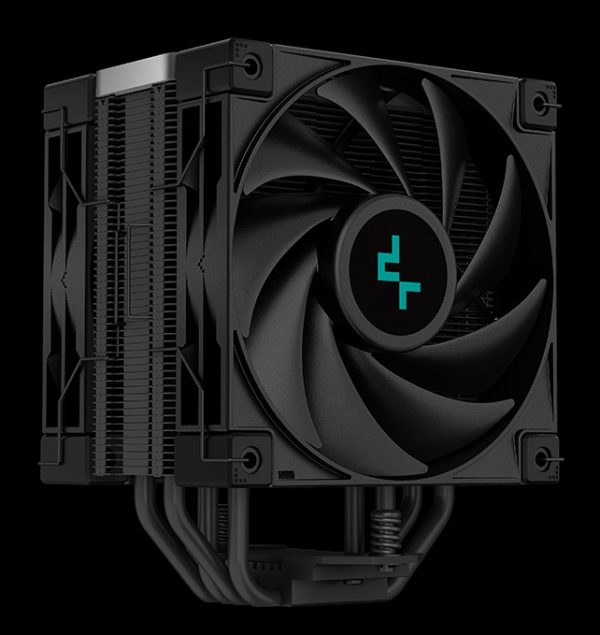

DeepCool AK400 ZERO DARK PLUS включва четири топлинни тръби, които излизат от всяка страна на контактната плочка. Обикновено е добре да има пет, но те са характерни при по-високия клас и по-ефективни въздушни охладители, но за такъв тип производителност потребителите трябва да се огледат в по-високия сегмент CPU охладители на DeepCool.

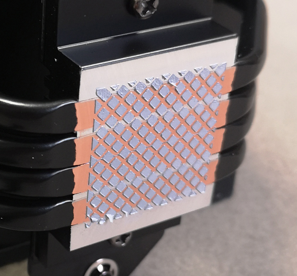

Контактната плочка на AK400 ZERO DARK PLUS е с нормален размер и може да изглежда малка на фона на процесорите на новите платформи, но DeepCool са обявили пълна съвместимост със сокетите Intel LGA1700 и AMD AM5 и не би трябвало да се очакват проблеми. Иначе тук е използвана една доста добре позната система за директен контакт на топлинните тръби до процесорната топлоотвеждаща повърхност(Direct HeatPipe).
Контактната повърхност обаче не е полирана до огледален блясък. Все пак трябва да отбележим, че това не е скъпо решение за охлаждане и е съвсем в реда на нещата, предвид, че се гони разумна цена.

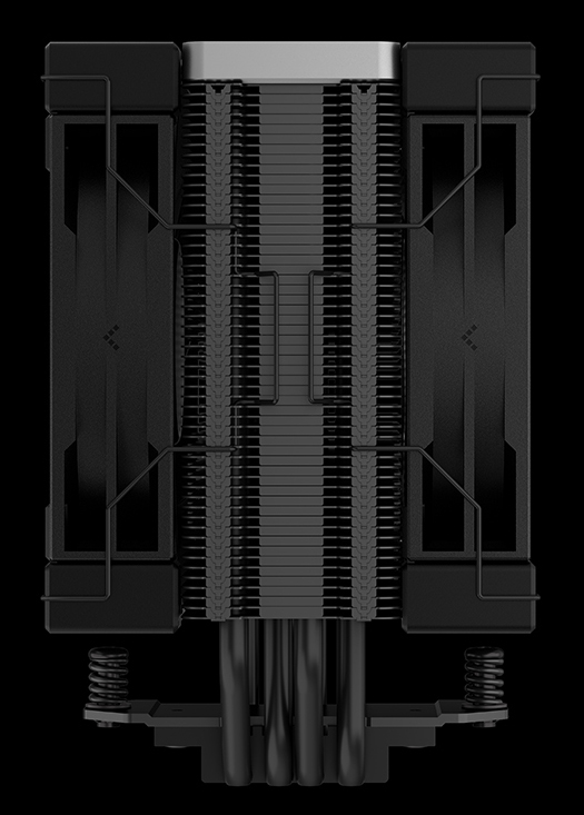

Независимо, че от някои ъгли AK400 ZERO DARK PLUS може да изглежда като доста голям охладител, това е просто зрителна илюзия, базирана на факта, че идва с два вентилатора. Самият радиатор е сравнително малък, но е достатъчно голям, за да предложи солидни нива на охлаждане.
В горната част на радиатора се намира декоративна капачка с логото на DeepCool в ъгъла. Подобно на редица други охладители от серията AK, със сигурност добавя приятна естетическа нотка към това, което ще бъде най-видимо от охладителя, когато се постави в кутия.

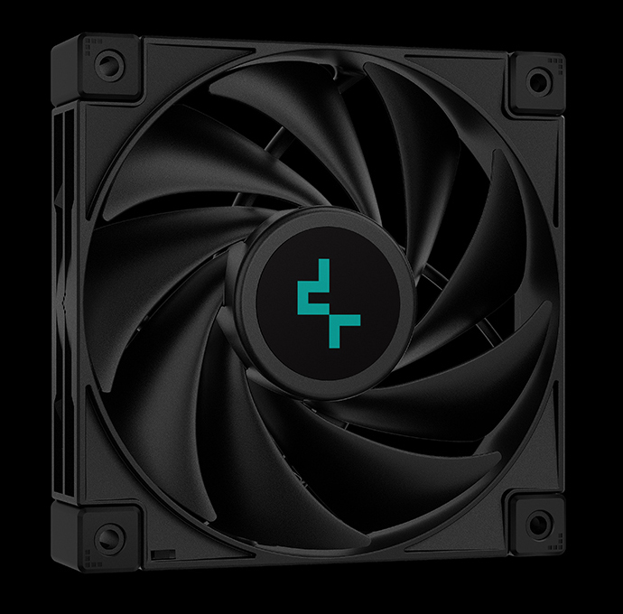

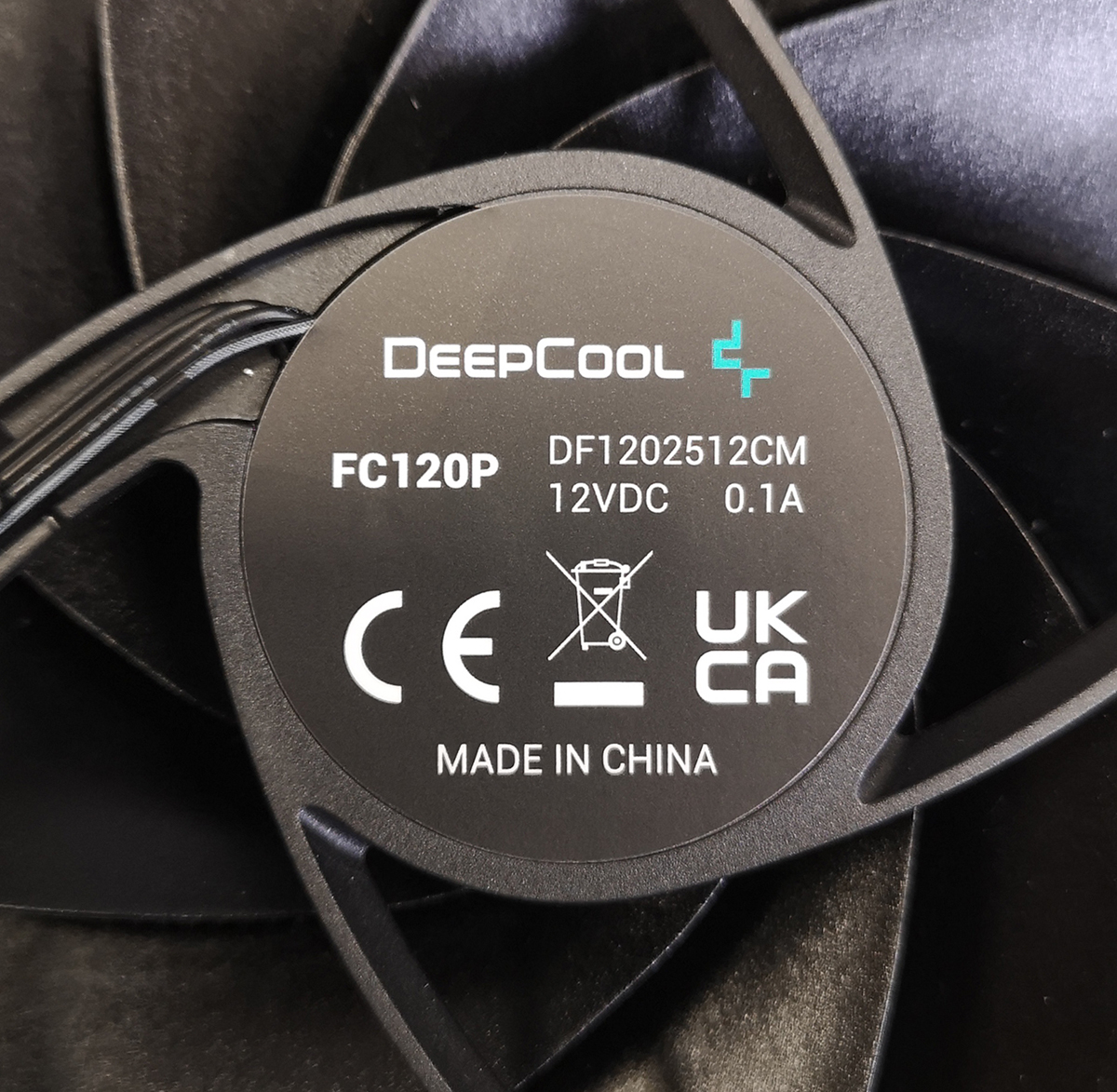

Както споменах по-рано, ключовият елемент на AK400 ZERO DARK PLUS е, че предлага още един допълнителен вентилатор в сравнение с базовата версия. Самият вентилатор също се доставя в елегантен черен цвят, като пасва на радиатора и като цяло осигурява приятен чист вид. Вентилаторите са FC120P, с гумени вложки в ъглите за елиминиране на вибрациите. Те се използват в редица други охлаждащи решение на DeepCool. Предлагат средно ниво на производителност и са тихи.
Въпреки че методът на инсталиране на DeepCool AK400 ZERO DARK PLUS се различава леко от това, с което някои може да са свикнали, добрата новина е, че тук не са се опитали да преоткрият топлата вода. Това включва методология, която е силно интуитивна за опитната ръка, като същевременно е лесна за разбиране за начинаещия. Инсталацията е лесна, просто трябва да се внимава и да се гледа инструкцията, която няма много текстови описания, но за сметка на това е доста богата на илюстрации, което ще ви помогне лесно да разберете какво точно трябва да направите за всички видове CPU гнезда.
Към комплекта на AK400 ZERO DARK PLUS няма контейнер с термопаста, но за сметка на това има предварително нанесена такава върху контактната повърхност на плочката, така, че при следваща преинсталация, ще трябва да си купите такава.
Веднъж монтиран на мястото си този охладител, въпреки двата си вентилатора, не прави проблем със съвместимостта с модулите RAM памет, като ви дава възможност да го инсталирате, по който и да е начин на ориентация.

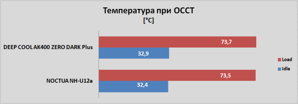

За тестовете на охладители използваме термопаста Noctua NT-H1, защото е една от най-ефективните конвенционални термопасти, достъпна на пазара и същевременно всички охладители са поставени под еднакви условия и резултатите им не се влияят от термопастата, с която пристигат.
Вентилаторите са поставени да работят в режим по подразбиране.
Температурите на околната среда е 21 C.
Тестовете са правени при стандартни фабрични настройки на процесора, без овърклок, предвид класа и цената на този охладител, както и на ограничения размер на радиатора.
За тестовете е използван известният специализиран софтуер OCCT и получените резултати са именно от него.

Температури
Проверихме каква е ситуацията и при гейминга, но там не може да се натовари толкова процесора и температурите бяха обикновено с 8-12C (даже и с повече в някои игри) по-ниски, така че е безсмислено да ги публикуваме и систематизираме в някакви графики.
Мисля, че би било обективно да се каже, че ограниченият размер на радиатора намира своя лимит, когато се приложи овърклок. Достигайки до към 64C, това все още е повече от приемлив резултат в контекста на AMD Ryzen показващ, че до известна степен DeepCool AK400 ZERO DARK PLUS е идеално способен да се справи с умерен овърклок, въпреки, че именно при тези процесори, той не носи някаква полза (даже напротив) при стандартни приложения. овърклок. Така, че има AK400 ZERO DARK PLUS има малък запас, но възможностите за овърклок като цяло са по-ограничени. Идеята тук е всъщност да замените решения, като например AMD Wraith Prism, за да получите по-висока производителност на системата си, но с по-нисък шум.
Всъщност ключовият елемент при DeepCool AK400 ZERO DARK PLUS е шумът. Тази производителност, която демонстрира охладителя е при изключително тиха работа, въпреки че работят два вентилатора. Нямахме техническа възможност да измерим нивото на шума, но субсктивната ни оценка спрямо NOCTUA NH-U12a (който използвахме в тестовете за производителност като еталон) е, че не са различими в това отношение, както и в охлаждащите им способности. Така, че DeepCool са свършили една чудесна работа, както по охлаждащите способности, така и по акустичните и то на много разумна цена.
