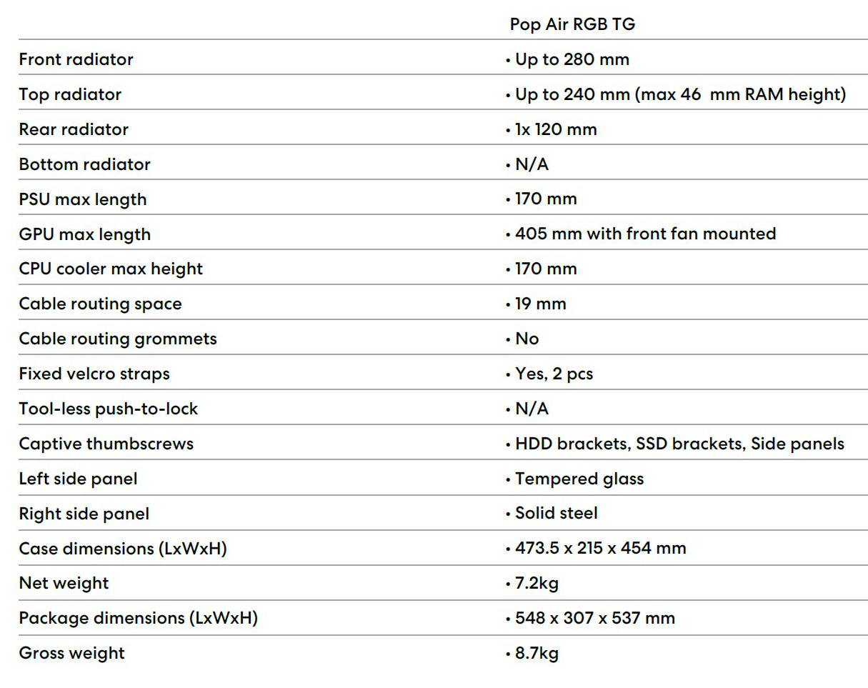

Технически спецификации на Pop Air RGB

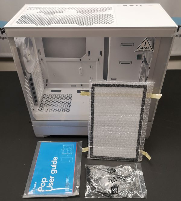

Pop Air пристигна в най-обикновен амбалажен кашон. Прави впечатление, че праховия филтър за горния панел е внимателно опакован отделно в найлоново фолио с въздушни балончета.
В кашона ще откриете самата кутия, а в нея ръководство за монтаж и необходимите крепежни елементи.

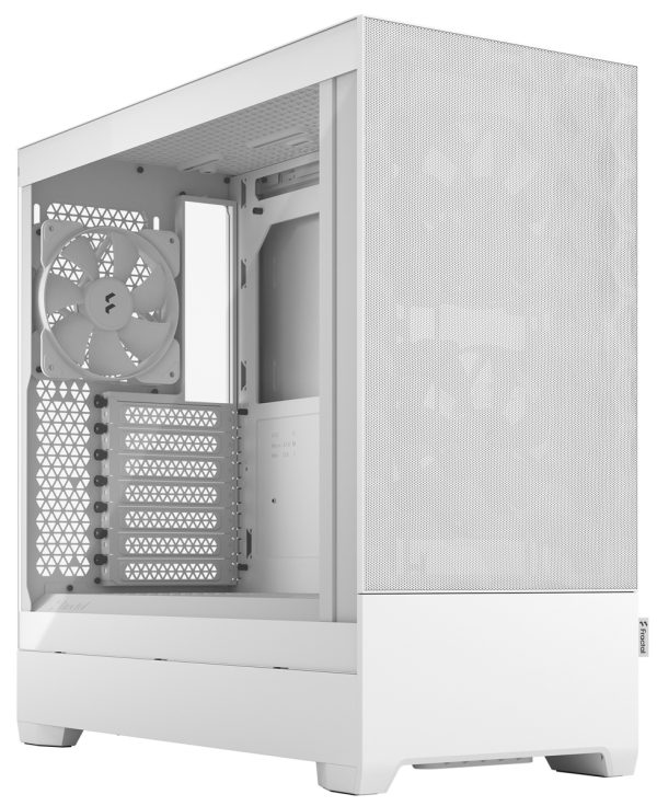

Размерите на кутията Fractal Pop Air са 473.5 x 215 x 454 mm, като нашата бройка Pop Air е едноцветна, бяла. Ако търсите нещо по-различно и това не е вашият цвят, тогава можете да потърсите други цветове, тъй като се предлага в девет различни цветови комбинации (вътре и отвън), от които да избирате.

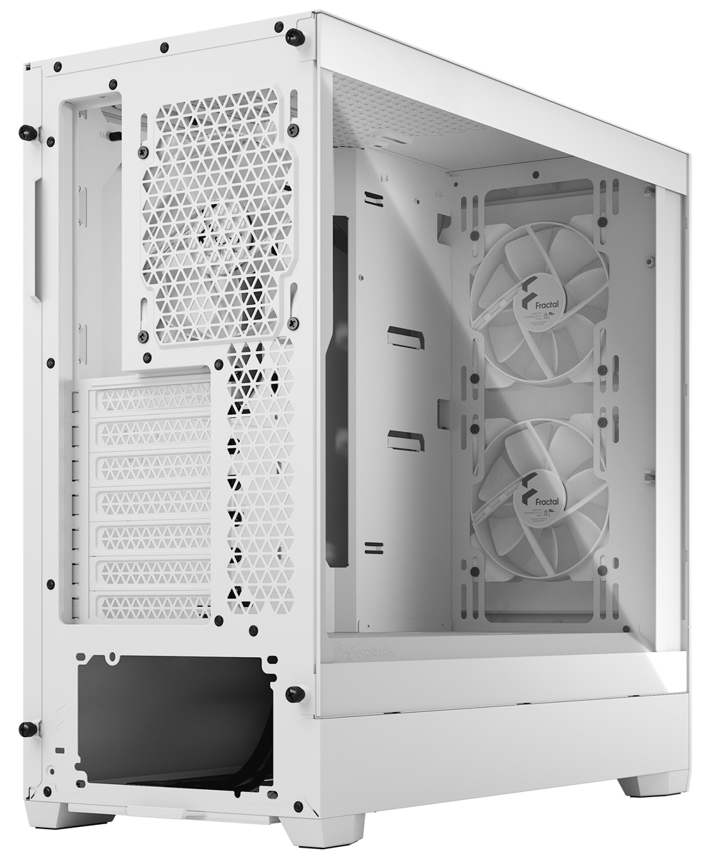

Левият страничен панел на кутията е от цяло закалено стъкло.
Десният панел е обикновен, монолитен, от валцована ламарина.  Теглото на кутията е 7,2 кг.

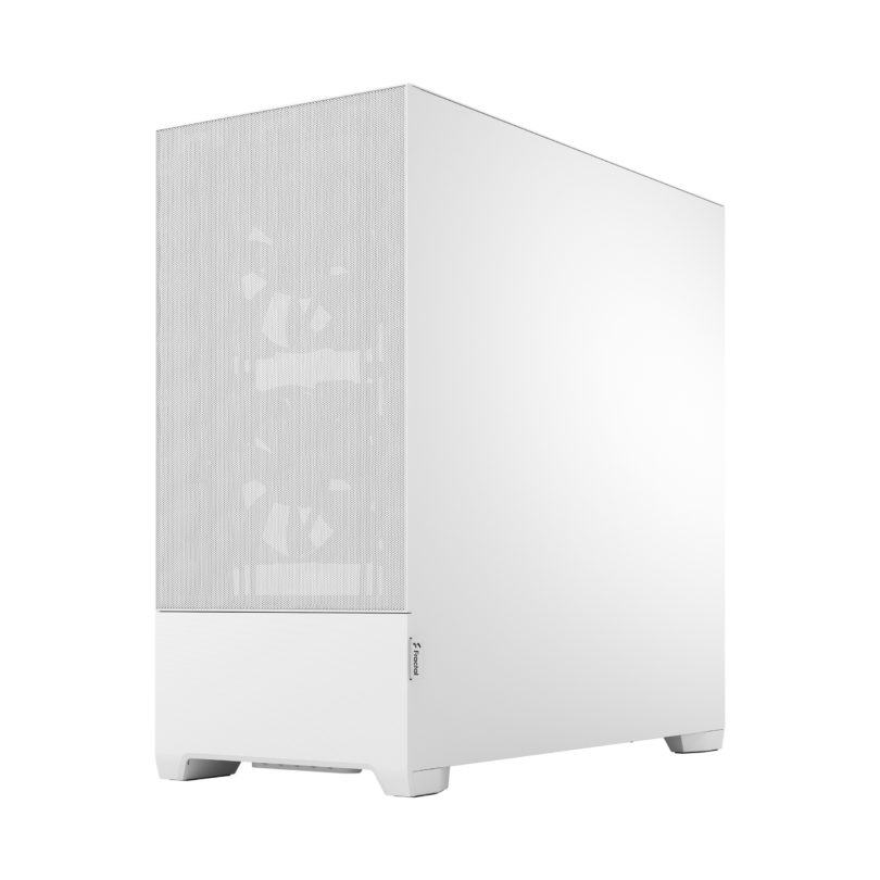

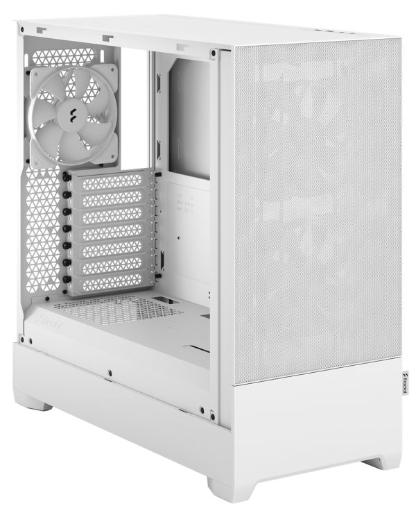

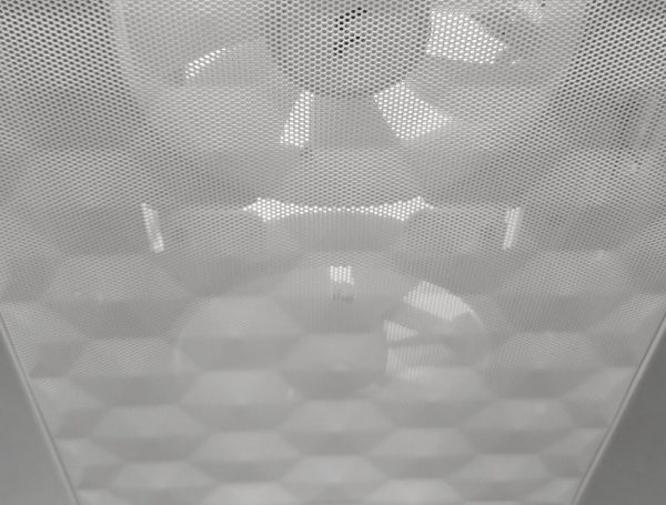

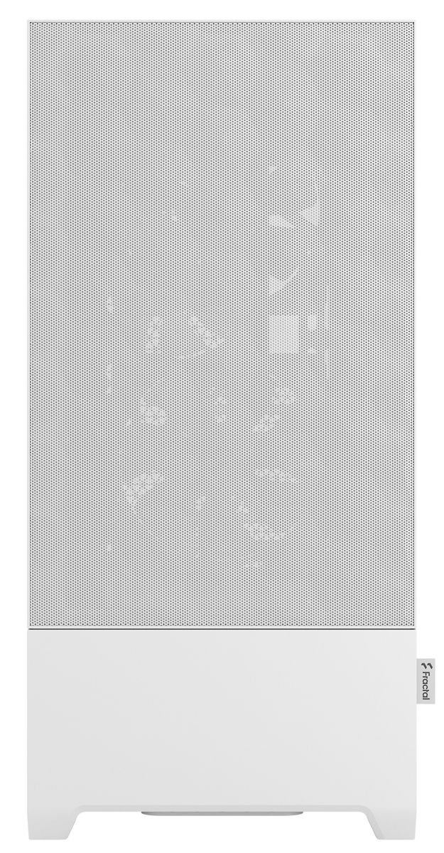

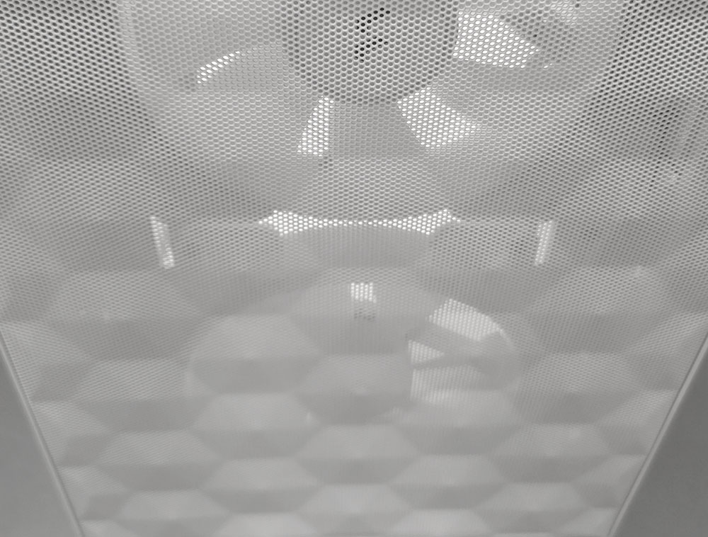

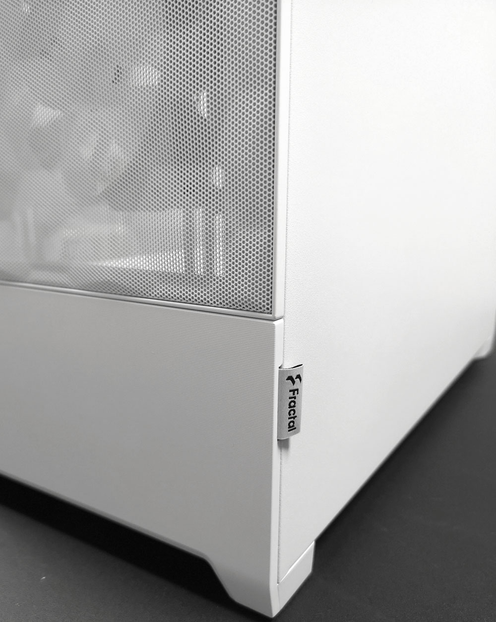

Предният панел на Pop Air е перфориран и представлява фина мрежа, която е 3D щампована с форма тип пчелна пита. През него двата 120 mm фабрично монтирани вентилатора, вкарват свеж въздух вътре в кутията.
Предвидено е предния панел да може и да се демонтира, за да можете да имате достъп до вентилаторите. Все пак, за да не забравяте, че това е Fractal Design, в долния карай, където свършва перфориранат част е поставено текстилно лого на компанията. Това е шега разбира се.
Това текстилно парче си има опредеделена функция. То служи като дръжка за премахване на панела под решетката, който е така замаскиран, че съдава илюзията за цял, монолитет преден панел, но за него, малко по-надолу ще говорим.
Задната част на кутията е добре перфорирана, за да може да осигури добра въздушна вентилация.
За изкарване на въздуха от кутията, на гърба има място за един 120 mm вентилатор, който е фабрично монтиран. Не е предвидена възможност за монтиране на 140 mm вентилатор.

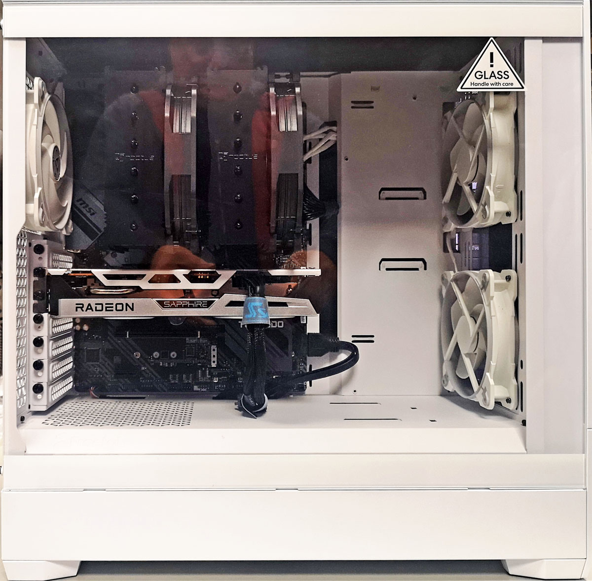

Fractal Pop Air поддържа ATX дънни платки с до седем PCI слота. Поддържаната максимална дължина на графичната карта (GPU) е 400 mm – ако се демонтира един от предните вентилатори може да се осигури 440 mm. Кутията не предлага възможността за вертикален монтаж за GPU. Ако това е жизненоважно за вас, по-добре се огледайте за модела Fractal Design Meshify S2.

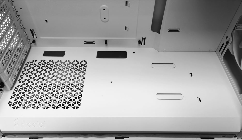

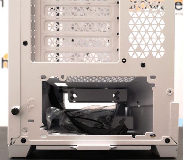

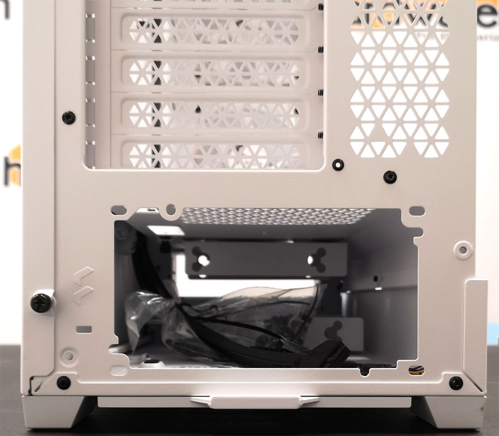

Мястото за PSU се намира в долната част на кутията, която е отделена от останалото вътрешно пространство и оформя тунел.

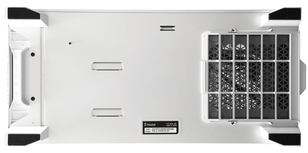

От долната страна на корпуса са поставени четири пластмасови крачета с гумени вложки на тях. Там също откъм задната част е поставен и прахов филтър за захранването, който лесно се демонтира за обслужване. Краката на Fractal Pop Air повдигат кутията с около 20 mm, така че има достатъчно място за движение на въздуха.

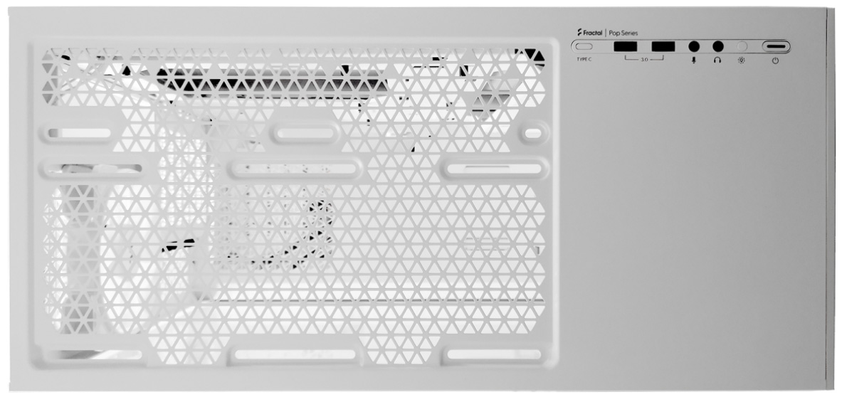

По-голямата част от пространството на горния панел е перфорирана вентилационна решетка. Както споменахме по-рано, за горната част на Pop Air има прахов филтър с магнитно закрепване към шасито. Този филтър също се отстранява лесно, когато е необходимо. В предната част на горния панел, от дясната страна се намира контролния панел на кутията.

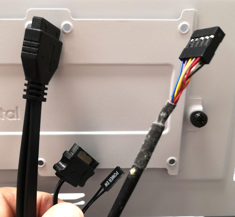

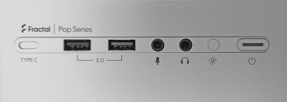

Той съдържа бутон за включване на системата, бутон за включване на RGB осветлението, два USB 3.0 конектора (Type A), два 3,5-инчови аудио жака за слушалки и микрофон, както и наличието на предвидено място за монтиране на порт USB Type C. За жалост обаче той липсва, както и окабеляването му и не се предлага от Fractal Design като опция засега.

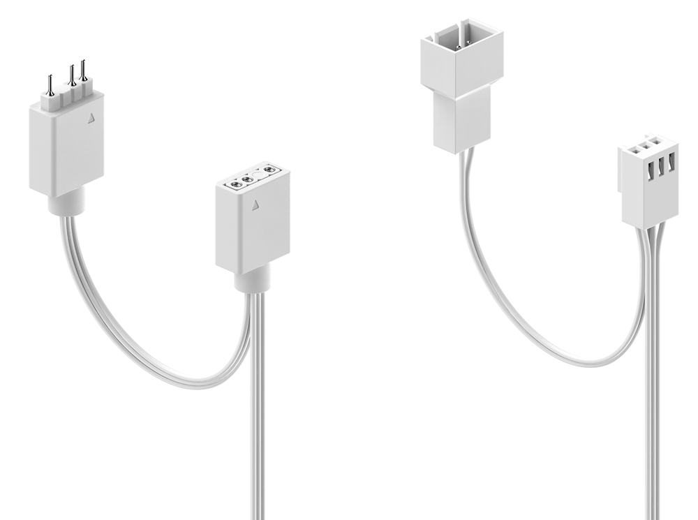

Някои от по-старите дънни платки нямат RGB контролери и изглежда от Fractal Design са пределно наясно с това. Именно затова в Pop Air са вградили RGB контролер с предварително зададени настройки, така че лесно можете да свържете вентилаторите си към него.

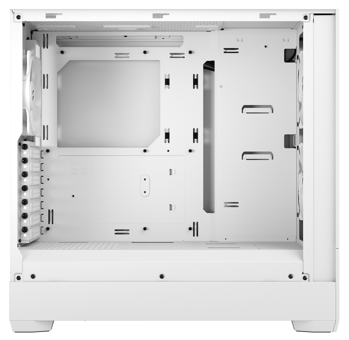

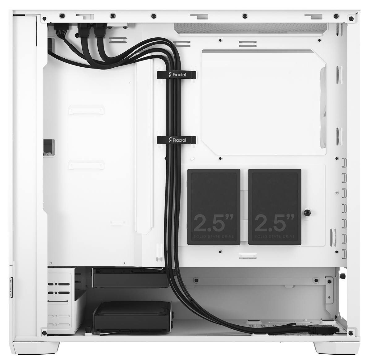

Конструктивно шасито на Pop Air е солидно, изработено от 1,5 mm стоманена ламарина (навсякъде) и няма никакви проблеми с якостта в занитените ъгли на конструкцията. Липсват обаче гумените тампони на отворите за кабелен мениджмънт.
От дясната страна на кутията, между шасито и страничния капак е предвидено място от 19 mm за кабелен мениджмънт, което не е впечатляващо, но в повечето случаи е достатъчно и ще ви свърши работа. Също така, там има две велкро ленти-превръзки, които можете да използвате за групиране на кабелите.
Тавата за монтиране на дънната платка има голям изрез под предполагаемата зона на процесорния цокъл за улесняване на монтажа на процесорни охладители, без да се налага демонтиране на самата платка. Поддържаната височина на процесорни охладители е 170 mm (на пазара по-големи няма), като реалното разстояние от процесора до страничния панел е около 185 mm.

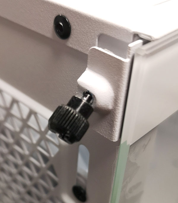

Левият и десния панел могат лесно да бъдат махнати и се използва стандартния метод познат при повечето компютърни кутии. За целта, трябва да отвиете два винта и леко да дръпнете панелите назад. Стъкленият панел от своя страна има метални скоби, залепени към прозореца.

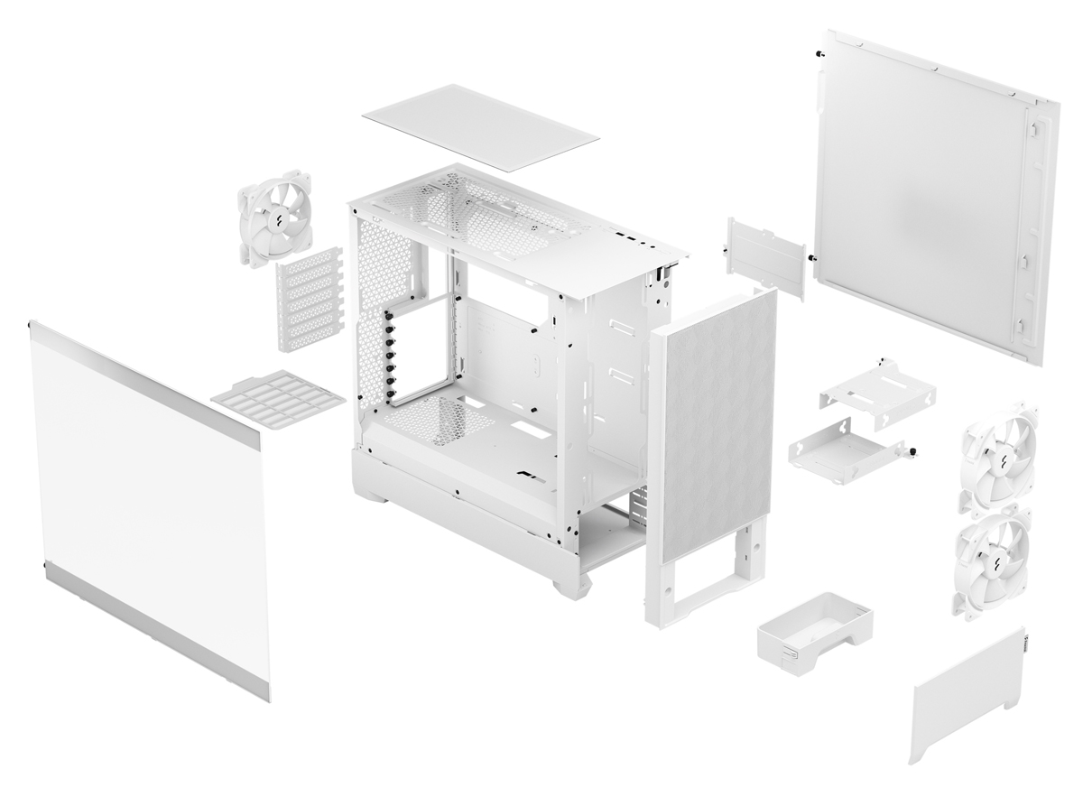

Не цялата кутия обаче е изработена от стоманена ламарина. Предният панел на Pop Air, за когото по-горе стана дума е изработен изцяло от ABS пластмаса и може да се сваля при нужда. Технически погледнато в този случай има три прахови филтъра. Един отгоре, един отпред на кутията и един под захранването.

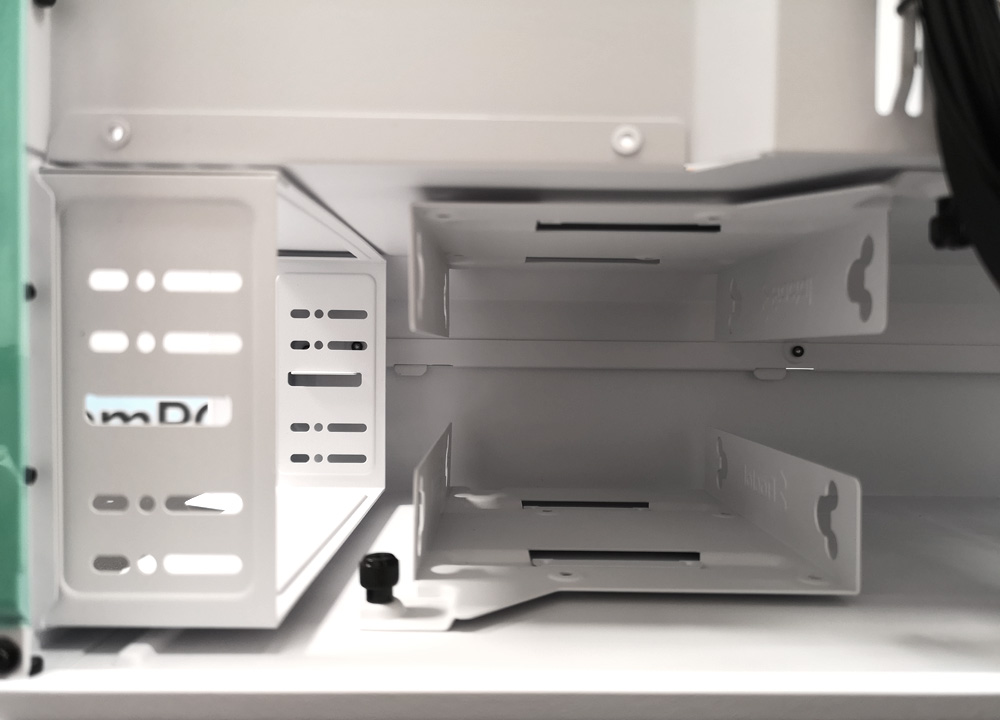

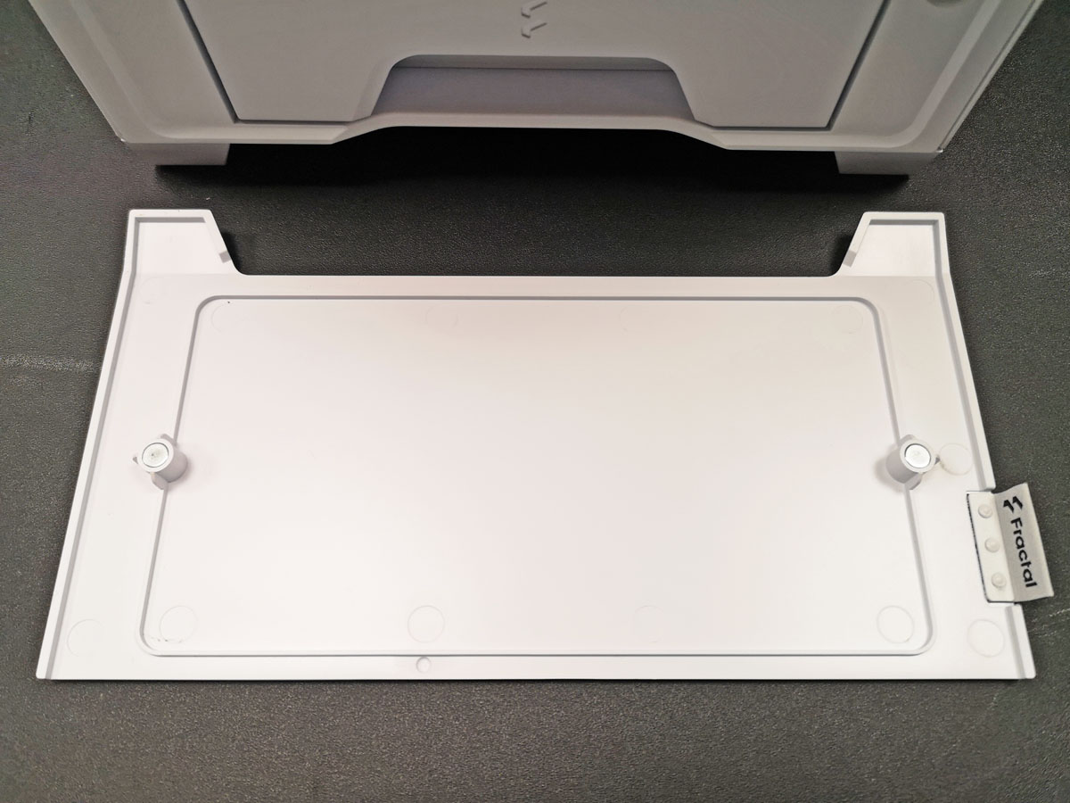

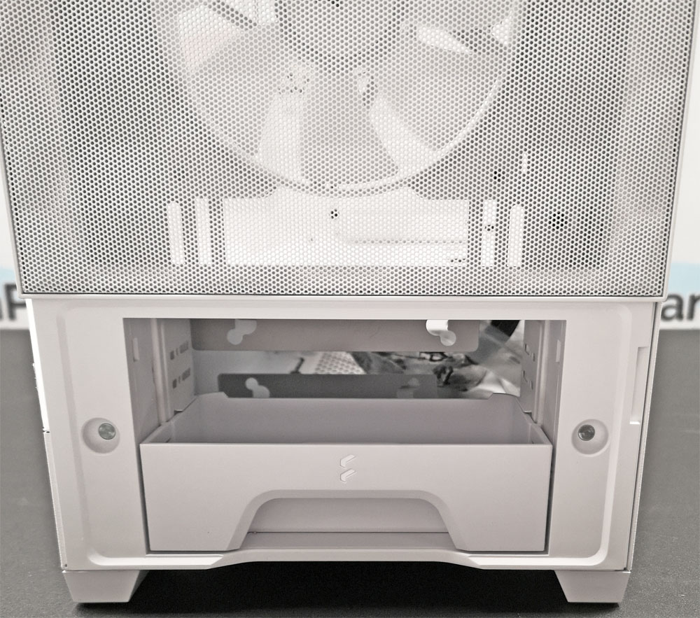

В долната си част, под решетката на предния панел се намира нисша, в която даже има пластмасово чекмедже (честно казано не е се сещаме какво му е преднанзачението, но всеки бимогъл да му намери такова). Тази нисша е замаскирана с капак на предния панел (за който стана въпрос по-горе) и той е закрепен посредством два магнита, така че можете лесно да го свалите, без да сваляте целия преден панел.
Това, което е интересно в случая е, че в това малко отделение в предната част на кутията, можете да инсталирате две 5,25″ устройства. Това обаче означава, че ще трябва да се откажете от касетата за 3,5-инчови устройства, която се намира зад нея.

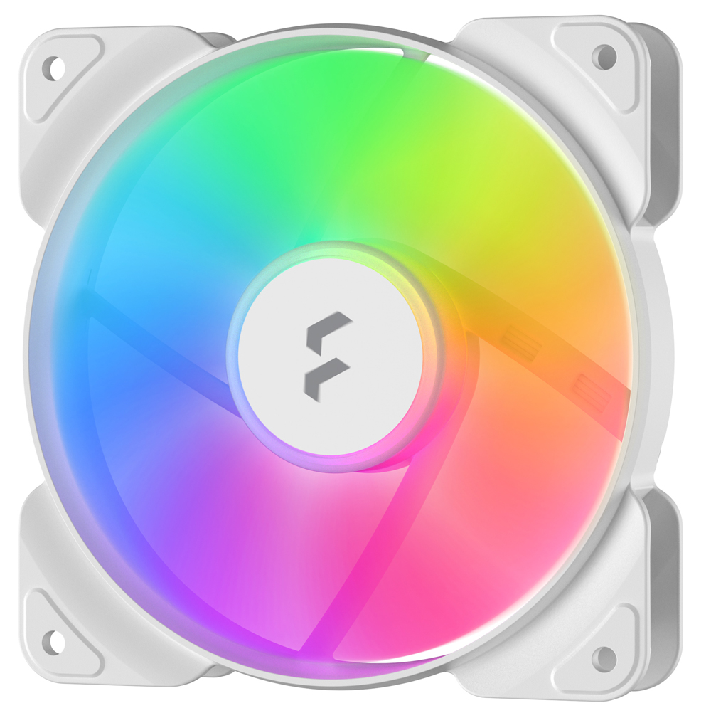

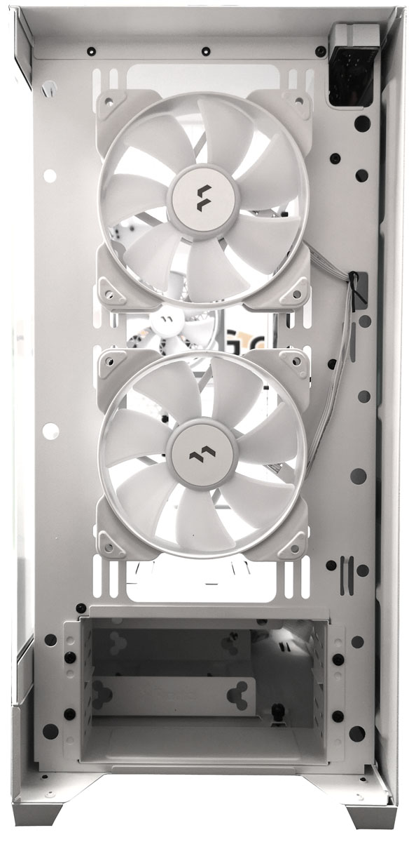

Както уточнихме вече, кутията пристига с монтирани три заводски вентилатора. Два от тях са монтирани отпред, зад фронталния панел, а един отзад.
Всички тези вентилатори са 120 mm Aspect 12 RGB с 1200 RPM и с въздушен поток от около 32 CFM, но са версията без PWM управление. Като техен основен недостатък може да се посочи липсата на тампони за намаляване на вибрациите, както виждаме при някои от по-високия клас (а и не само при него) вентилатори на пазара. При нужда, можете да инсталирате допълнителни вентилатори в горната част на кутията.
Ако разполагате с AIO охлаждане, или планирате да инсталирате персонализирано водно охлаждане, в този случай, нямате много възможности за избор. В предната част на кутията можете да поставите радиатори до 280 mm, а в горното пространство на кутията могат да се поставят радиатори до 240 mm.
Долният отсек на кутията (тунела) има два отвора за окабеляване и голяма перфорирана област в горната част на захранващия блок.
Максималната дължина на ATX PSU, която може да се побере, е 170 mm, но ако премахнете клетките за инсталиране на HDD от дъното на кутията, можете лесно да спечелите повече място тогава да инсталирате до 250 mm такова.
Трябва да се отбележи, че Pop Air няма сваляща се външна монтажна планка за монтиране на захранването. Така че единственият правилен начин за инсталиране на PSU в този случай е през вътрешността на кутията.

Единственият проблем, който вече отбелязахме е, че няма USB Type C порт на контролния панел. В горната част на кутията има предвидено място, но всъщност кутията не се предлага с опция за такъв.
