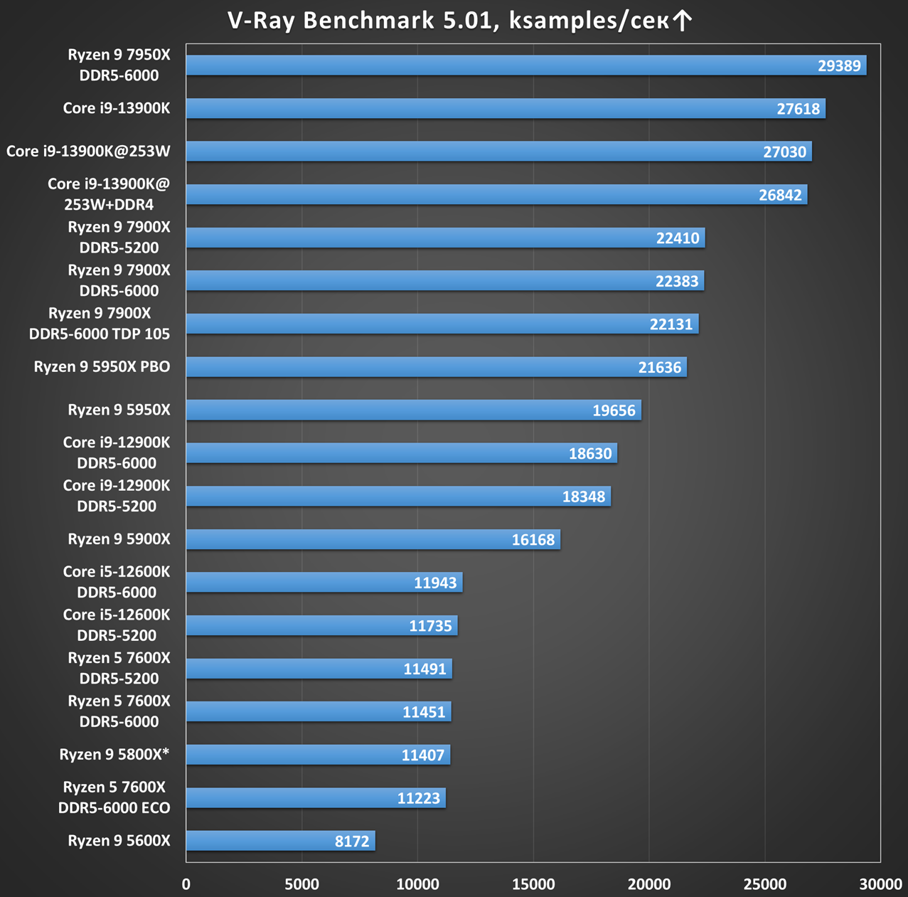

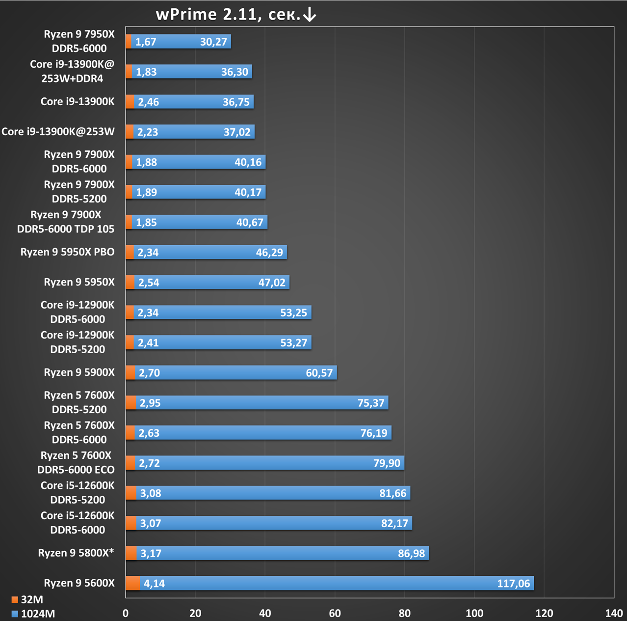

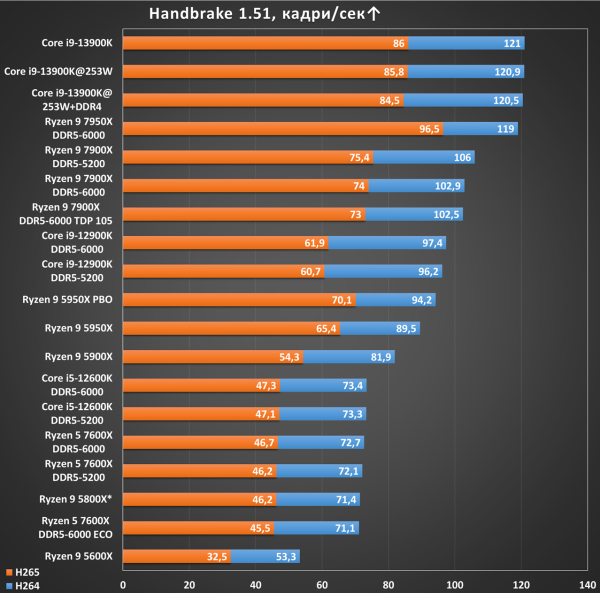

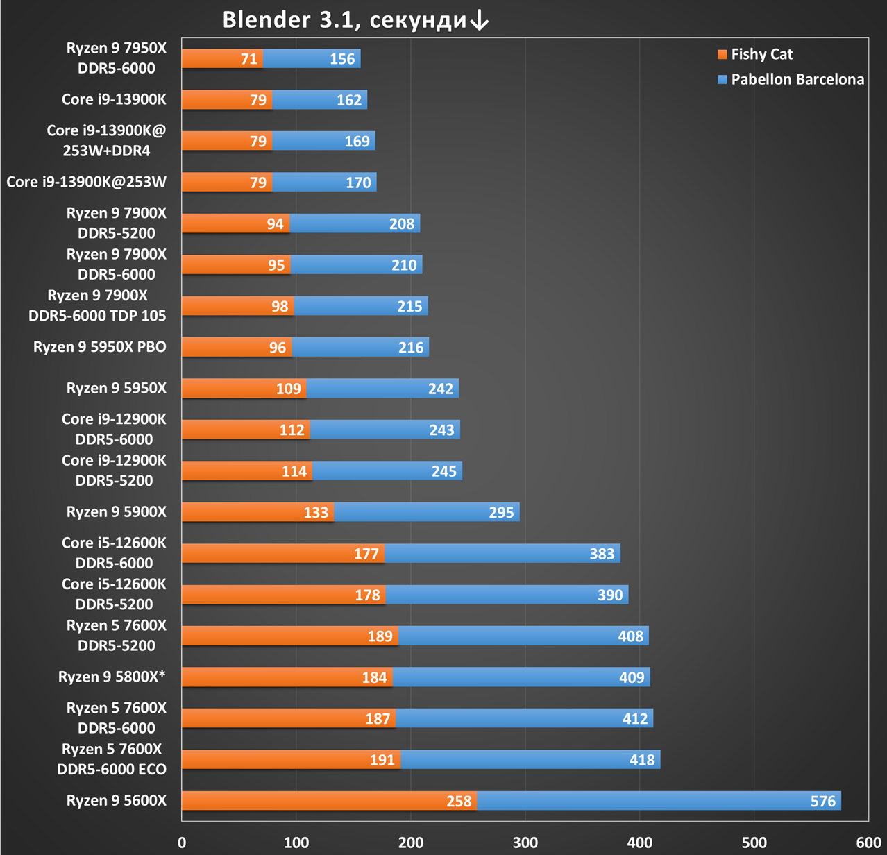

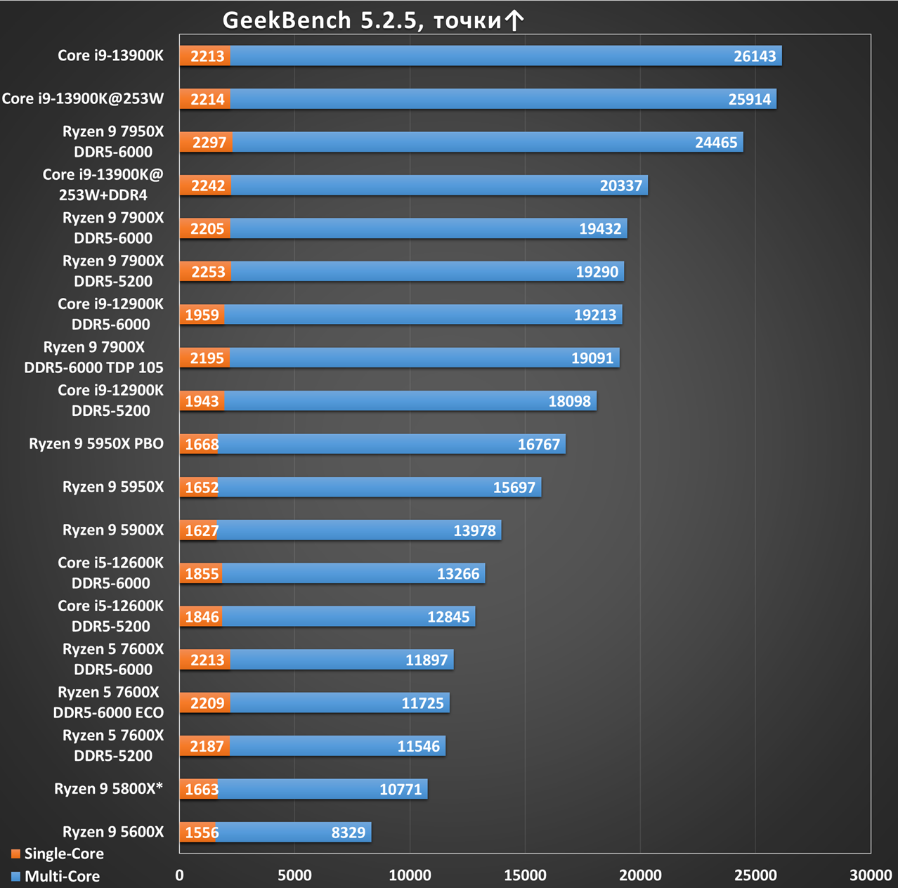

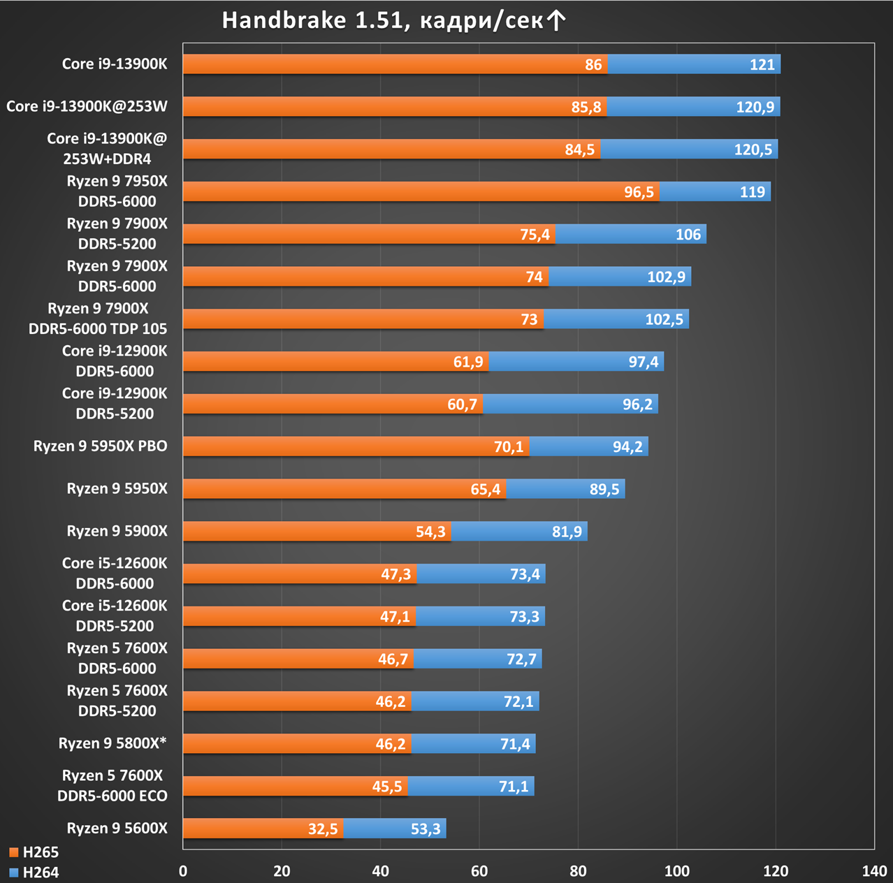

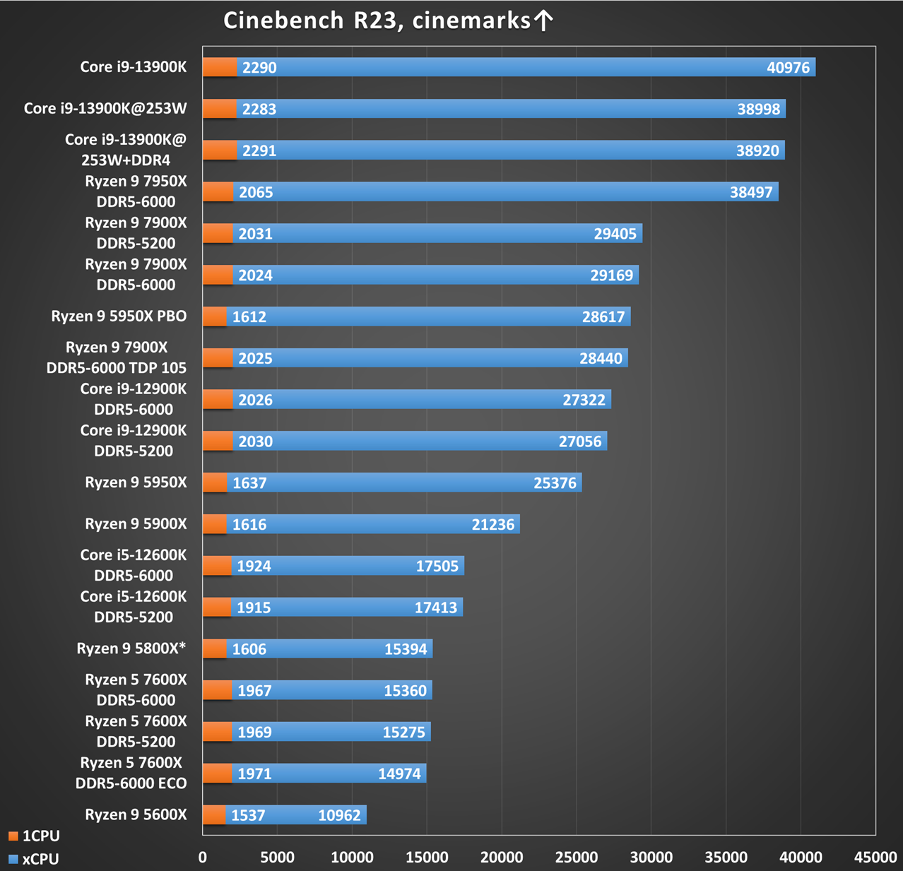

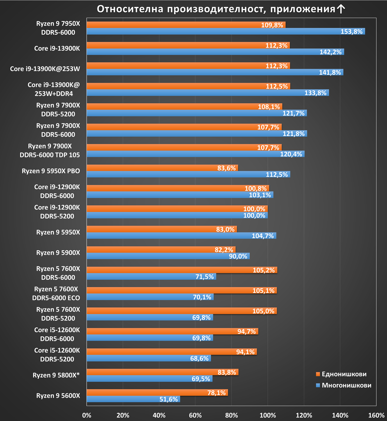

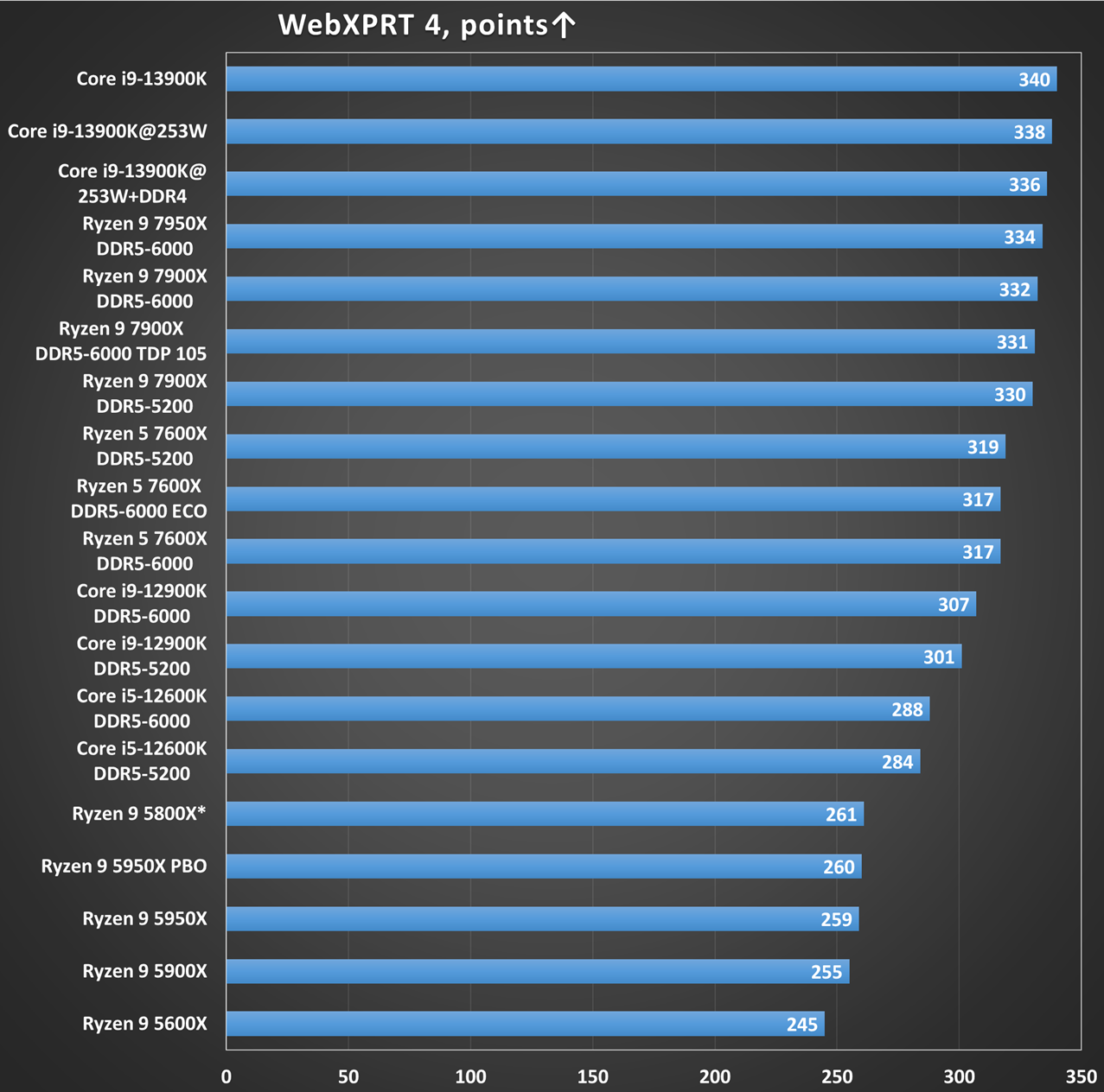

Битката между Core i9-13900K и Ryzen 9 7950X е изключително оспорвана. От една страна предложението на Intel печели свръх популярният Cinebench R23, но модела на AMD печели Blender и V-Ray. При видеоенкодинга процесите са наравно в H.264, но Ryzen 9 7950X печели Х.265 теста, в GeekBench пък модела на Intel печели многонишковият тест, но този на AMD се оказва леко напред в еднонишковия и така нататък. Тази близка битка показва защо и двете компании са заложи да практически да не ограничават процесорите си по консумация, а само по възможностите на охлаждащата система.

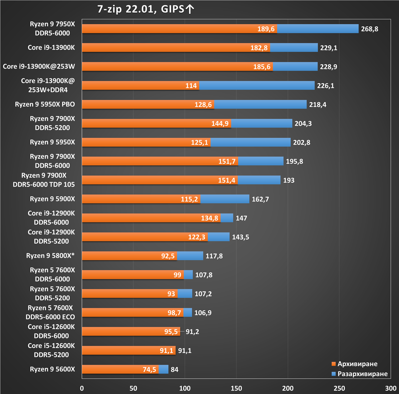

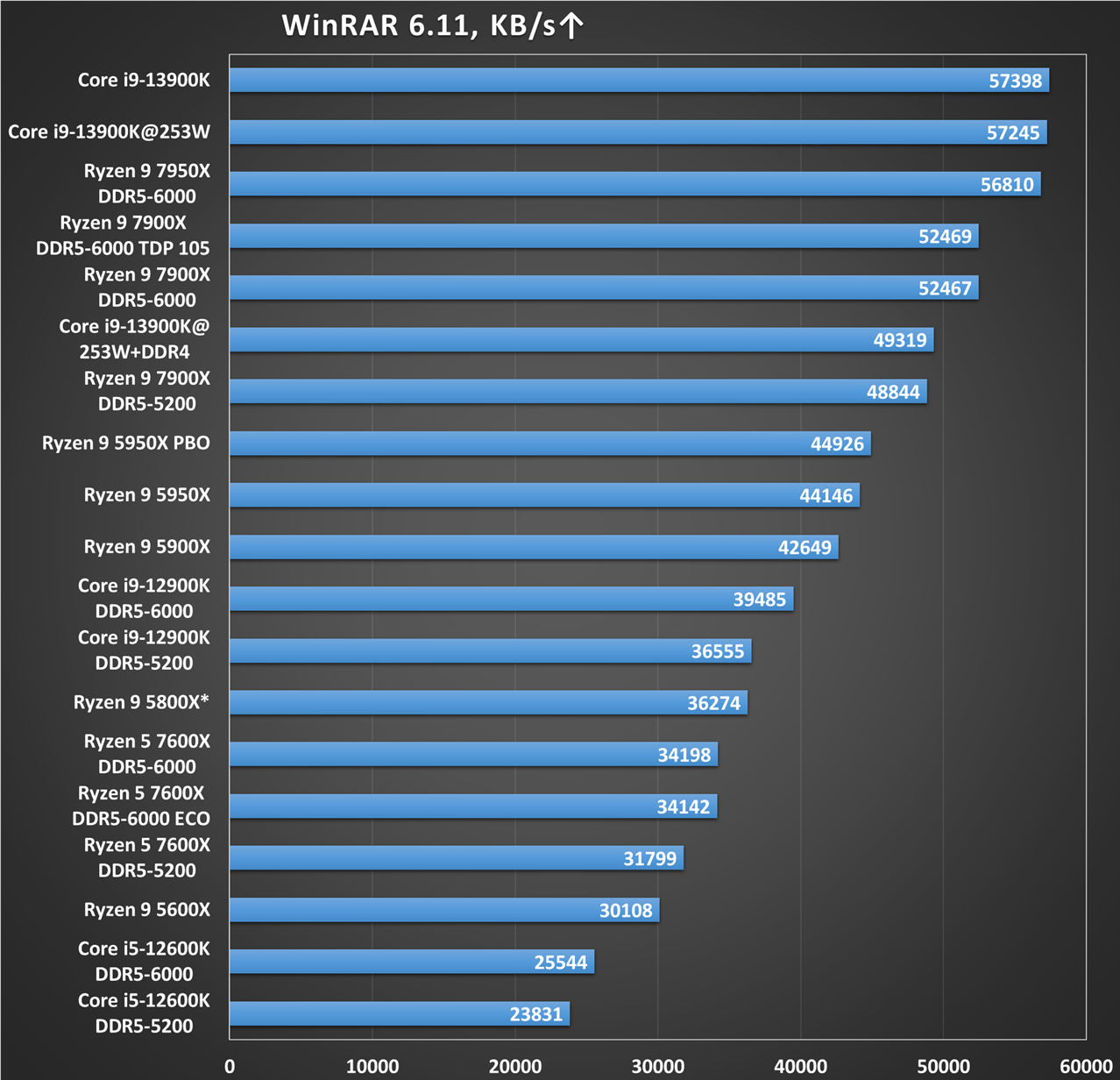

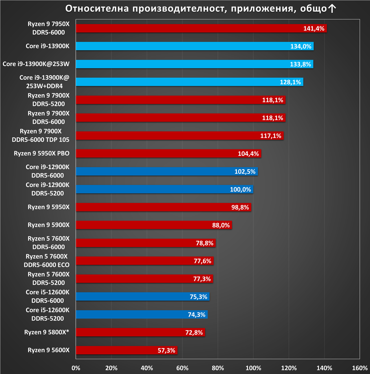

Крайният резултат е, че Core i9-13900K печели, макар и с много малко еднонишковата порция от тестове, и губи с малко повече многонишковата, като разликата е под 10%. Колкото до разликата между лимитираният вариант и неограничения, разликата в производителността е много малка средно погледнато, като единственият малко по-значим резултат е в Cinebench R23. Може би това се дължи на охлаждащата система, но като цяло не виждам особена причина от Интел да не заложат спазване на собствената си спецификация. Използването на DDR4 почти не оказва влияние на производителността, като единствено зависимите от паметта приложения, като архивиране показват някакъв спад.
Спрямо Core i9-12900K обещанията на Intel в общи линии се изпълняват, като еднонишковата производителност нараства с около 12%, а многонишковата нараства с около 40%. Така че като ъпгрейд спрямо предното поколение, от гледна точка на производителност за работа, Core i9-13900K е отличен ъпгрейд.
