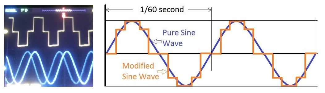

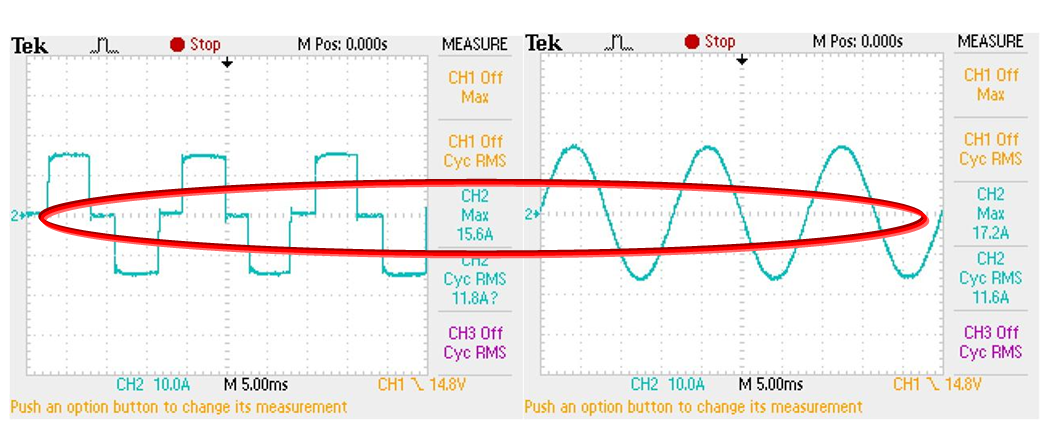

Илюстрацията показва разликите между симулирана синусоида и чиста синусоида на изхода, а червената елиптична зона демонстрира проблема със съвместимостта по отношение на a–PFC захранванията:
Изкривяването по хоризонтала в средата на симулираната синусоида се увеличава пропорционално на свързания товар. Затова UPS-ите, които работят със симулирана синусоида в режим на батерия, не могат да се справят при товар над 40% от общия им капацитет, което принуждава свързаните устройства с a–PFC захранване да изключват. По-модерните и ефективни a–PFC захранващи блокове (каквито например има в сървърите), имат нулева толерантност дори към малки изкривявания на вълната на мощността и винаги изискват чиста вълна, за да работят.
Някои други устройства работят относително добре със симулирана синусоида, но загряват повече като потребяват около 30% повече енергия, което намалява и техния живот.

Изображенията илюстрират разликите между симулирания и чистия изход:
