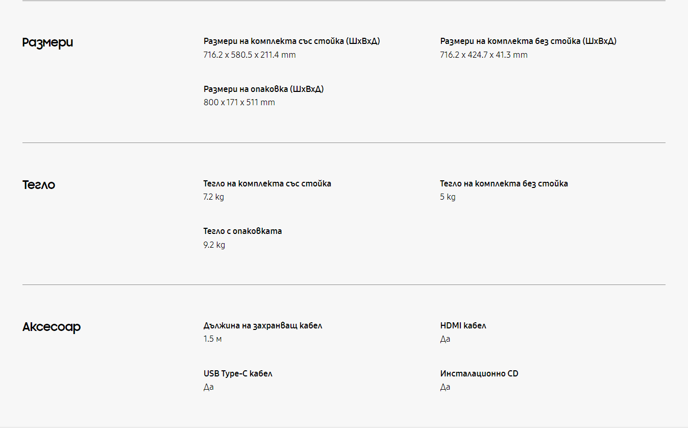

32″, наистина са сериозно предизвикателство, когато става въпрос за компютърен монитор. Ще се наложи доста да поразчистите бюрото си, за да направите място за Samsung LLS32A600. Ако разполагате със стандартно по дълбочина бюро, без допълнително издърпващ се плот за клавиатурата и мишката, трудно ще ви се получи. За да може погледът ви да обхване целия 32-инчов дисплей, е необходимо по-голямо бюро минимум 70 см дълбочина на плота (най-добре 75-80 см) и достатъчна ширина (към 120 см), която може да приюти монитора, без да създава проблем на звуковите колонки, с които разполагате. Samsung LS32A600 не е твърде тежък с неговите 7,2 кг. (с монтирана стойка), но винаги е необходимо внимание, когато премествате подобно крехко устройство като монитор.

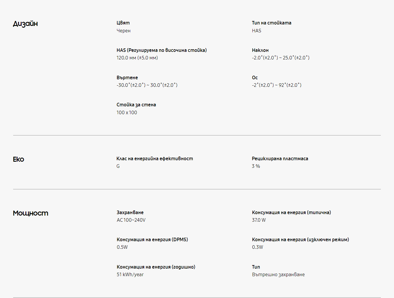

Тя предлага настройка на височината, на наклона, завъртане по вертикална ос и портретен режим. Лесно е да зададете удобен за вас ъгъл, като освен това, прави монитора удобен за използване и настройка в сет от няколко дисплея. Разбира се, наличен е и VESA монтаж, но това е необходимо само ако пространството е ограничено, или ако изграждате сет от дисплеи.

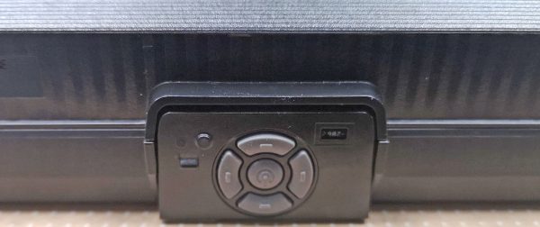

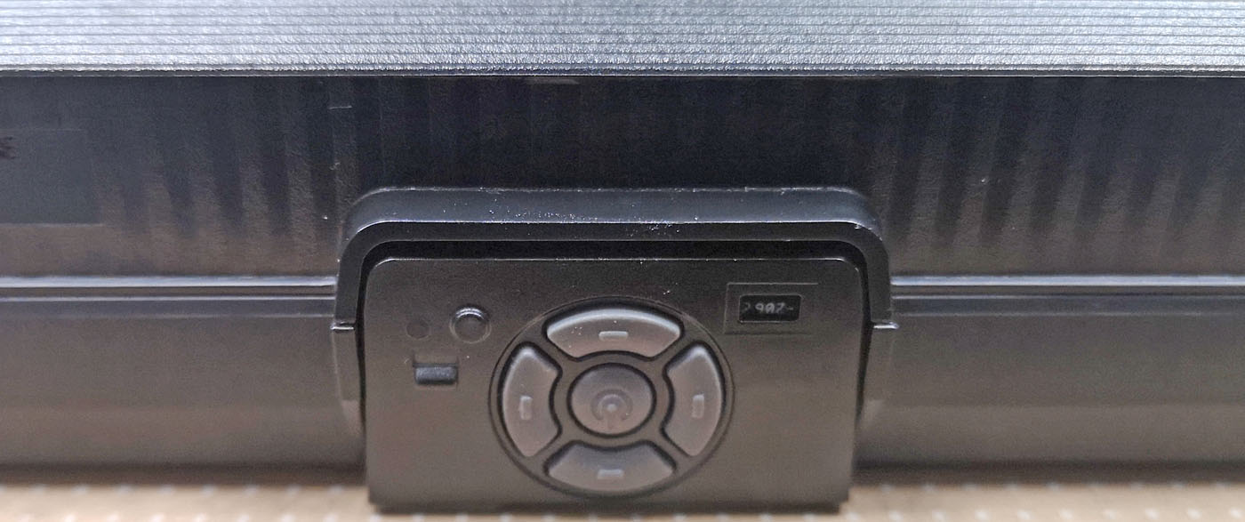

Контролите на Samsung S6 S32AА600 представляват един 4-посочен бутон, наподобяващ на джойстик, който се намира от долната страна на рамката, под логото. Чрез него се осигурява лесен достъп до OSD менюто.
Винаги съм харесвал управление тип „джойстик“, защото е много по-добро от конвенционалното оформление, тъй като е по-малко объркващо за използване и не е толкова предразположено към грешки. Независимо, че този бутон не е типичният класически джойстик, се работи с него почти също толкова добре, след като свикнете с него, което е много бърз процес.

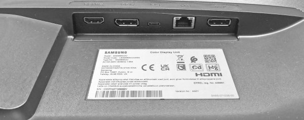

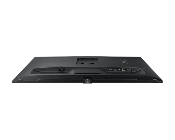

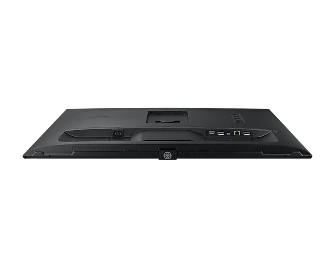

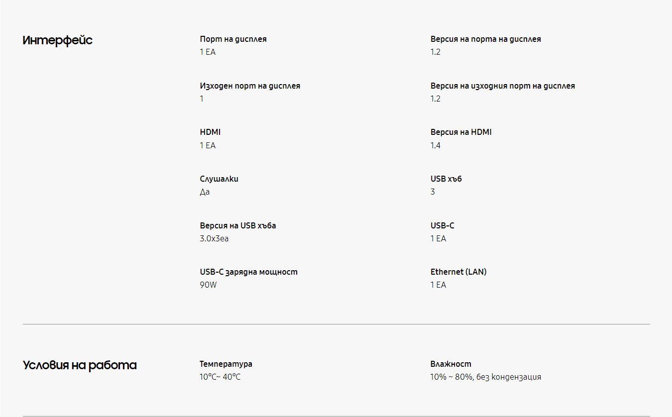

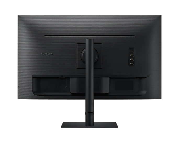

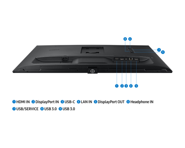

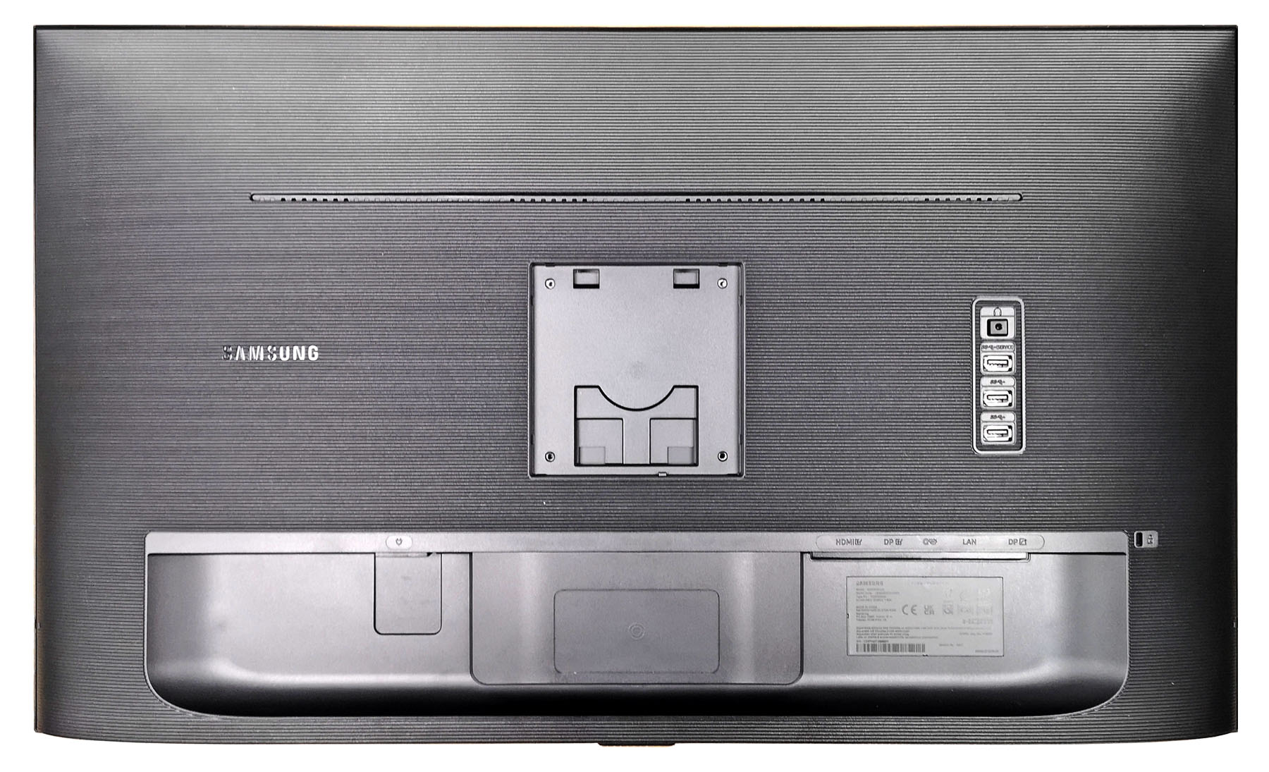

По отношение на свързаността Samsung S6 S32AА600 има всички необходими портове за един PC монитор. Панелът с портовете се намира от задната страна и включва 2х DisplayPort 1.2, HDMI 1.4, LAN порт и USB-C порт, който поддържа и зареждане до 90 W. Тези портове са разположени под хоризонтален ръб на корпуса и са в позиция насочена надолу.

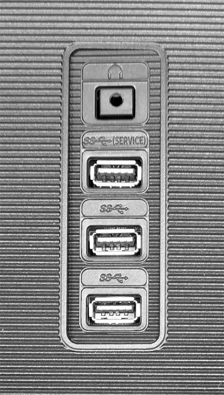

Освен тях има и USB хъб с три USB 3.0 порта, както и изход за слушалки, които са ориентирани в позиция обърнати назад, така че можете лесно да включите периферните си устройства в тях.
Важно е да се отбележи, че захранването на Samsung S6 S32AА600 е вградено в него и не използва отделен външен адаптер. Буксата за захранващия кабел също е разположена отзад, на гърба на монитора.

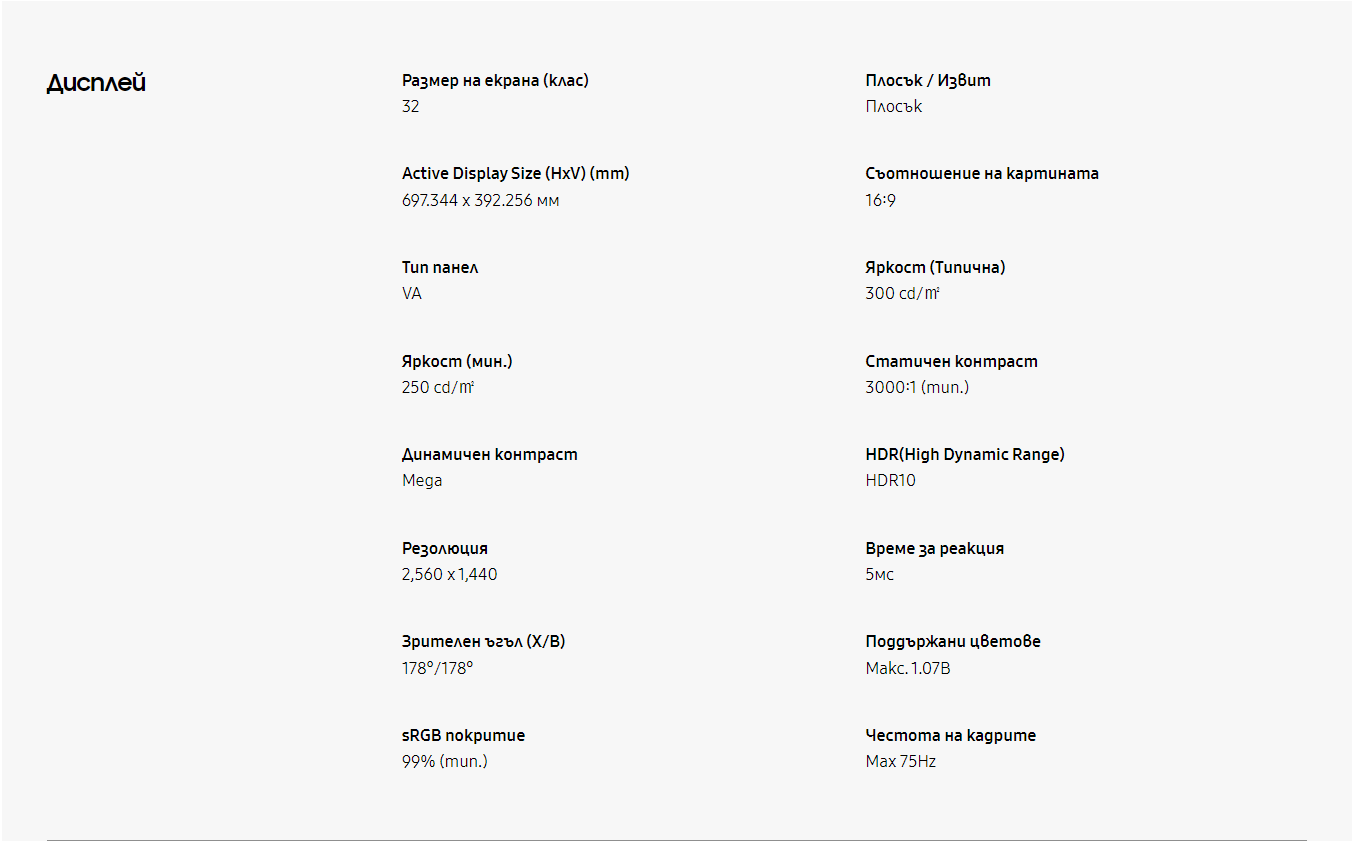

Samsung S60A LS32A600 може да се похвали с 32-инчов плосък VA панел с резолюция 2560 x 1440, честота на опресняване от 75 Hz и време за реакция от 5 ms. Подсветката му има яркост от минимум 270 cd/m2 (нита), като типичната е 300 cd/m2. Измерената стойност от нас на тестовия екземпляр беше 326 cd/m2, което надхвърля заявената цифра в спецификациите му и никак не е лоша стойност, при положение, че няма да работите на открито, на пряка слънчева светлина. Контрастът му е посочен в спецификациите 3000:1, както при повечето VA варианти. В нашия тест, ние измерихме отношение 2860:1, което също е много добър резултат и се доближава до заявеното. Този модел не е HDR сертифициран, но в спецификациите е посочена съвместимост с HDR10.
32-инчовите монитори са граничния вариант за резолюция от 1440p, за да се запази все още прилична острота на картината, без да жертвате осезателно видимостта и четливостта. Той ви дава повече пространство за работа заедно с добри резки изображения, така че скокът от 1080p ще бъде особено забележим за всеки. Дисплеите с по-висока разделителна способност изглеждат по-привлекателни, но мнозина споделят, че допълнителната плътност на пикселите понякога може да натовари очите, докато четете или обработвате документи. При Samsung S60A LS32A600 няма такава опасност, защото плътността на пикселите не е толкова висока. Също така трябва да се обележи,  че не използва PWM за управление на подсветката и не натоварва очите, както и не води до други непрятни последици от това.

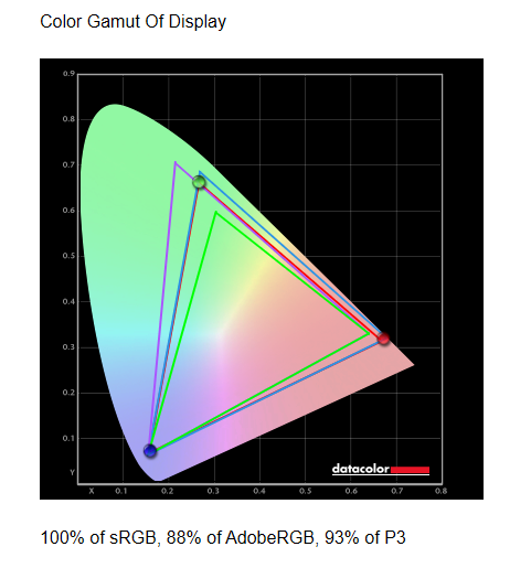

Samsung S60A LS32A600 изобразява 100% sRGB цветовото пространство, 88% от Adobe RGB и около 93% от DCI-P3, а гама корекцията му е като по учебник – 2,2, което означава, че градациите на осветяване в изображенията, които виждате на дисплея са реалистични.
Това прави този монитор достатъчно подходящ и за създаване на професионално съдържание, независимо, че не покрива напълно двата професионални стандарта, но все пак трябва да отчетем и фактора цена. Изваден от кашона, мониторът е прилично калибриран. Повечето потребители няма да намерят забележими цветови грешки, но тренирани очи ще забележат разлики. Ако ще ползвате този монитор за създаване на съдържание и обработка на изображения, силно препоръчвам да го калибрирате. Разбира се не си струва да дадете още толкова пари за колориметър, така, че можете да се възползвате от услугата на трети страни, която не е скъпа.

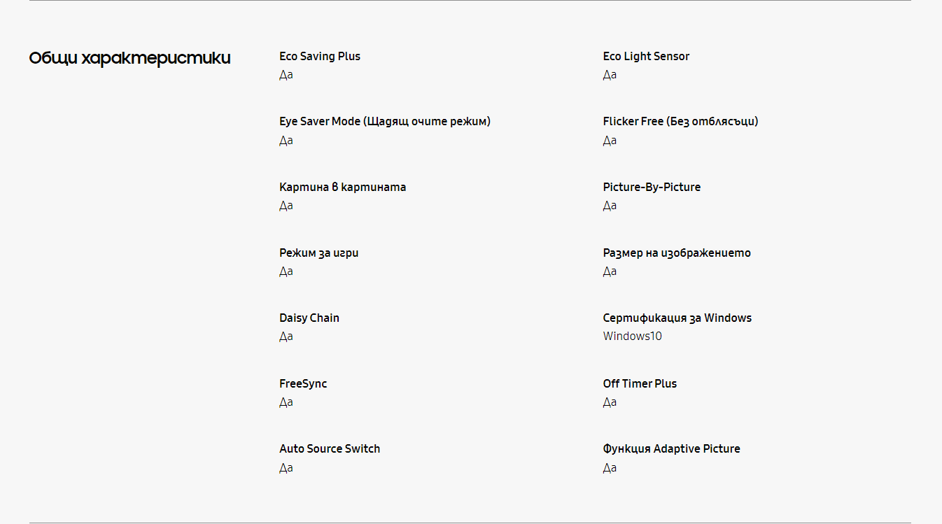

Samsung S60A LS32A600 също така поддържа MultySync технология, като е съвместим с AMD FreeSync, но за съжаление няма поддръжка на NVIDIA G-Sync (поне липсва в списъка с G-sync съвместимите модели, който NVIDIA публикува), така че ако искате да използвате тази технология, ще трябва да се ориентирате към графична карта на AMD. Разбира се това не е толкова съществена характеристика, но винаги е хубаво да я имате на разположение.
