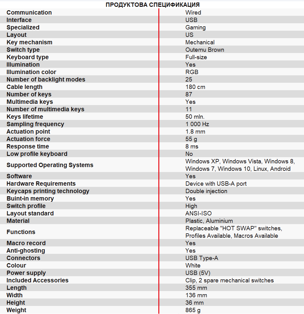

Спецификации на Genesis Thor 303 TKL RGB

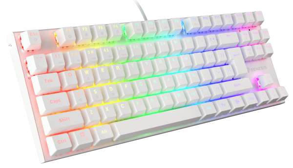

Thor 303 TKL RGB е клавиатура част от семейството Genesis Thor 300, което беше пуснато на нашия пазар преди повече от половин година. Новият продукт е създаден във вариант TKL (Tenkeyless), което означава, че клавиатурата е без цифров блок (Num Pad), който обикновено се разполага от дясната страна. Благодарение на това тя е по-компактна и може по-лесно да ѝ се намери място в раницата, или на разхвърляно бюро. В случай, че използвате вашия компютър основно за гейминг, едва ли ще ви се налага да използвате цифровите клавиши на Num Pad, така че едва ли ще почувствате липса поради загуба на няколко клавиша. Разликата обаче в размера между обикновена клавиатури и Thor 303 е забележима. Това е така, защото продуктът на Genesis е около 35 см, докато пълноразмерните клавиатури се към 45-50 см.

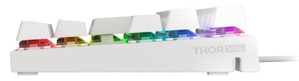

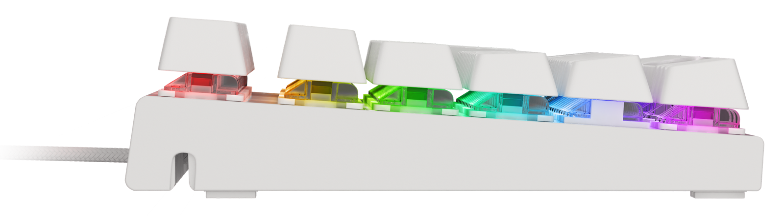

Въпреки малкия си размер, клавиатурата Genesis Thor 303 TKL RGB е доста масивна. Теглото ѝ се усеща и по-важното е, че я прави да ляга стабилно на плота на бюрото. Сблъсквал съм се с доста скъпи клавиатури, които се пързалят, докато пишете, или играете някаква интересна игра. Освен теглото на самата клавиатура, за доброто сцепление с повърхността на бюрото помагат и здравите гумени крачета.
Дизайнът на Thor 303 TKL е несравним с другите предложения в същия ценови диапазон. Горният панел на клавиатурата е метален – алуминий с обработена матова повърхност, като всякаква светлина фино се „разлива” върху нея. Останалата част от Thor 303 TKL е пластмаса, която е доста здрава и много добре и плътно монтирана. Тук изобщо не може и дума да става за скърцане.
Кабелът също е в цвета на клавиатурата — бял с дължина 1.8 m и с USB 2.0 конектор. Добро решение на конструкторите е използването на оплетка, която изглежда доста сполучлива и не удебелява много кабела, но наистина увеличава живота му.

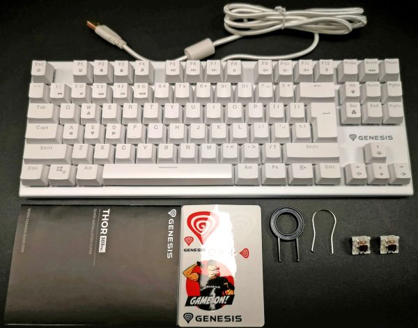

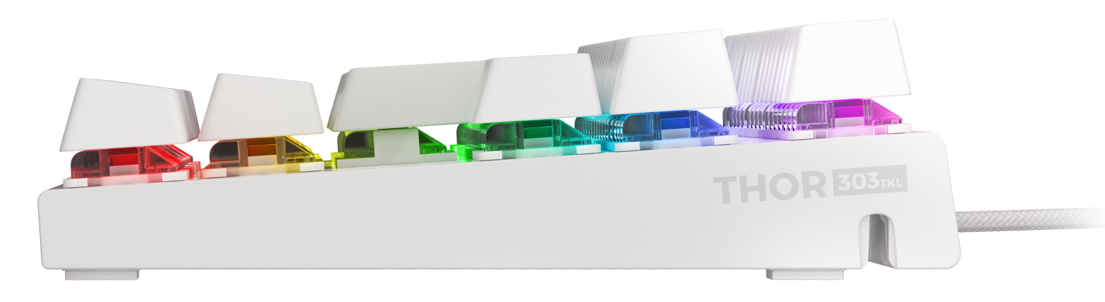

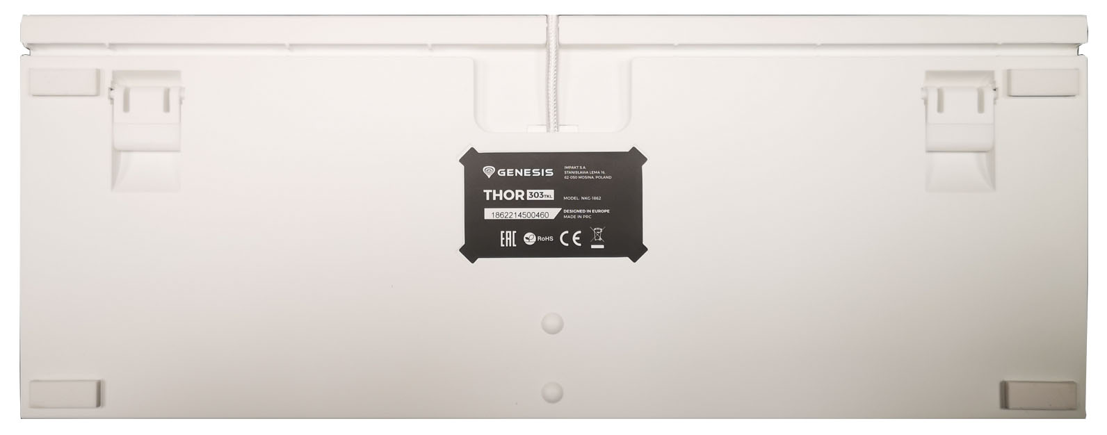

Размерите на Thor 303 TKL RGB са 355 × 136 × 36 mm (височина × ширина × височина). Оформлението, използвано от производителя, е QWERTY US, като има по-високи и широки функционални клавиши в горната част, както и клавиша Enter. Под клавиатурата ще намерите стикер със серийния номер, както и четири големи гумени подложки, които възпрепятстват плъзгането. Също така в предната част са монтирани повдигащи крака.

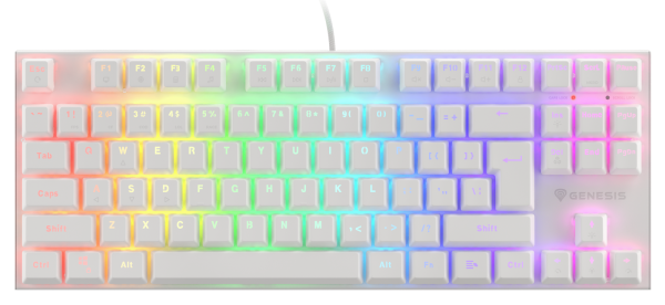

Thor 303 е оборудван с определено количество клавиши с двойна функционалност. Активирането им е след натискане на функционалния бутон (FN) и съответния бутон с маркирана върху него информация за желана функция. Благодарение на това можете да управлявате мултимедия, както и осветлението директно от клавиатурата. Genesis предлага и предварително направени профили за конкретни игри и жанрове. Интересна функция при Thor 303 TKL RGB е използването на бутоните WSAD, като стрелки, което обаче теоретично е ненужна опция, когато в клавиатурата присъства класическия блок със стрелки, но все пак може да заинтересува хора, които са левичари и предпочитат да използват лявата си ръка.

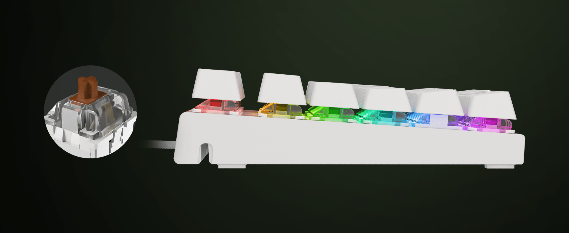

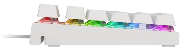

Клавиатурата Thor 303 TKL RGB използва добре познатите и популярни превключватели Outemu Brown. Като тактилни превключватели те се характеризират с малко по-висока устойчивост от линейните превключватели (например Red), а също и със звучно превключване (щракане). Като цяло са тихи, в контекста на тактилни механични бутони. За активиране им е необходим натиск от 55 гр. и среден ход от 4 mm. Срокът им на експлоатация (работния ресурс) е 50 млн. „щраквания“, според спецификациите им.

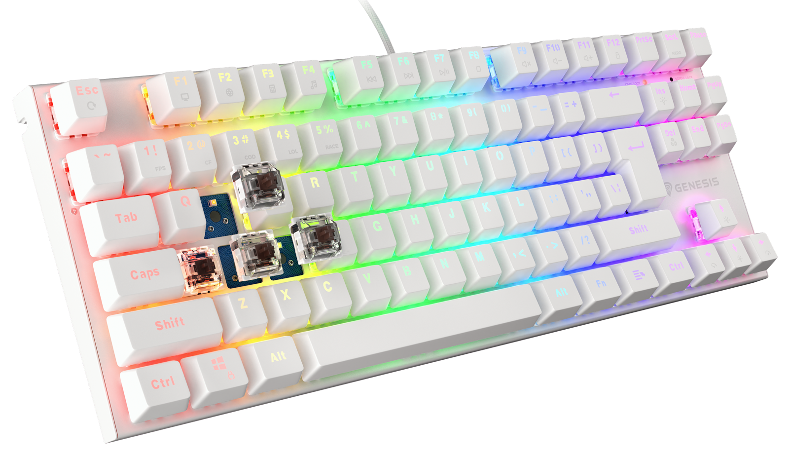

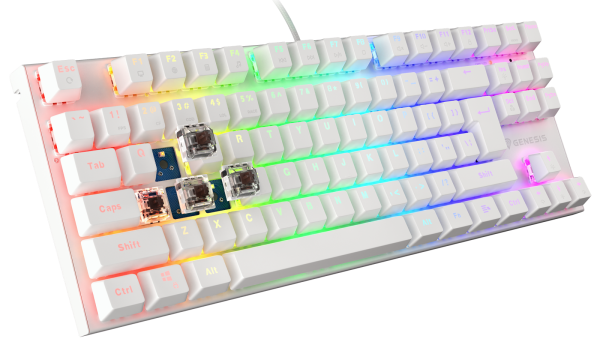

Като говорим за превключватели, трябва да похвалим Genesis, за това, че вече в Thor 303 TKL се предлагат възможността за лесната и бързата им подмяна. Благодарение на използването на функцията „гореща замяна“, превключвателите могат да бъдат извлечени бързо и лесно с помощта на металната скоба, която е включени в комплекта. Тази процедура не принуждава потребителя при повреда, или промяна на типа бутон, да извършва специални операции, като запояване. Пиновете са в контакт с PCB благодарение на специално конструирани гнезда. За жалост гнездата на превключвателите са само за бутони Outemu, което прави невъзможно използването на такива от други производители, така че остава да избирате само цветове и характеристиките на бутоните, измежду предлаганите от марката Outemu.
Да се върнем към звука от щракането, въпреки че превключвателите са относително тихи, големите клавиши са значително по-шумни. Интервалът създава толкова много шум, че може да събуди човек и в съседната стая. Да се надяваме, че още не са омекнали и впоследствие ще утихнат, което е нормално за механични бутони.

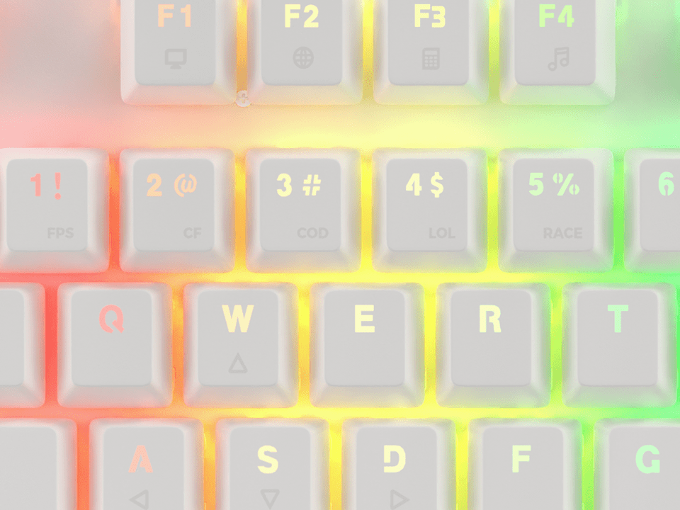

Капачките на клавишите са направени от двуслойна ABS пластмаса, за които вече сме писали в модела Thor 660. Клавишите са твърди, повърхността им е приятна на допир и светлината блести добре през млечната пластмаса. Маркировката за допълнителните функции на клавишите обаче няма подсветка, тъй като тя е направена, след като вече са произведени.

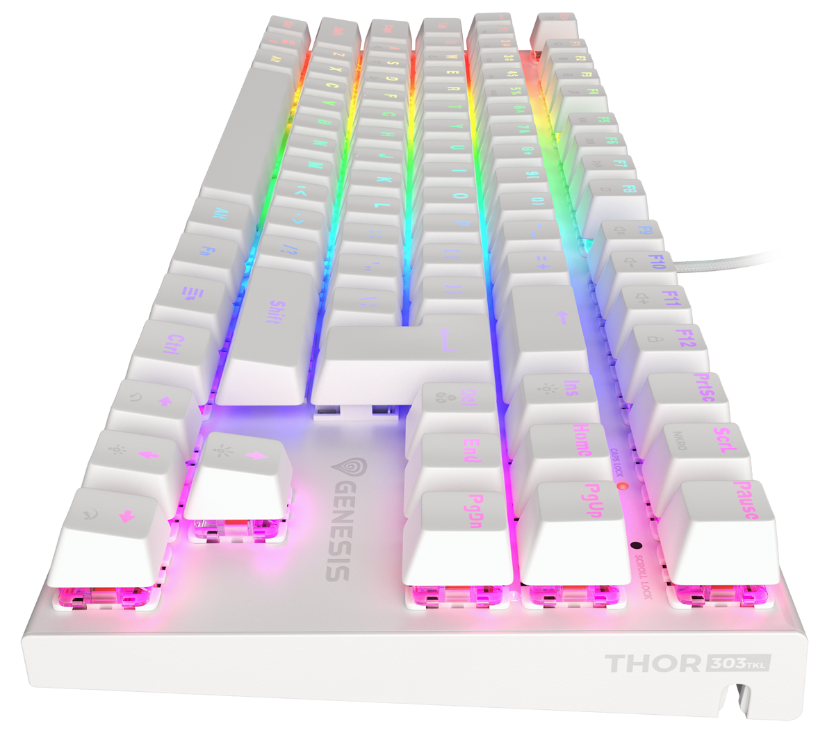

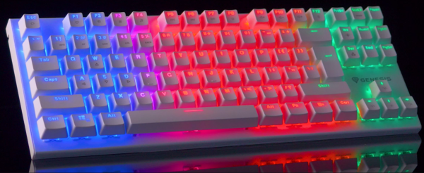

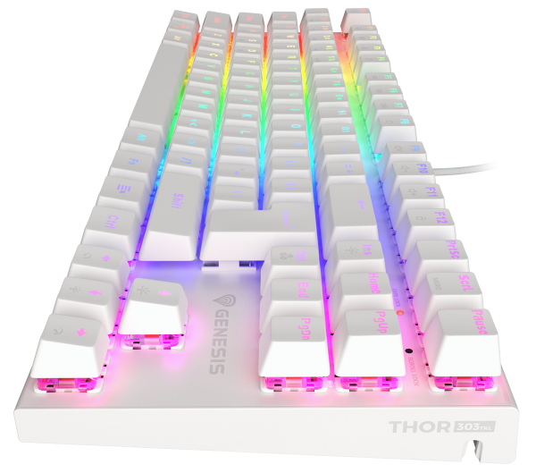

RGB осветлението, използвано в Thor 303 TKL RGB, е много ясно и приятно за очите. Цветовете са в млечни нюанси, което ги прави много интензивни, но в същото време не дразнещи. Ефектите на осветлението заслужават похвала, защото са доста добре направени и подбрани. Най-много ни допадна ефектът Prismo, който всъщност е леко модифицирана вълна, преминаваща през клавиатурата и който рекламира производителя върху опаковката.
Единствената ни забележка е към използването на класически RGB бутони, без допълнителен бял цвят. Теоретично би трябвало като се смесят трите цвята и да се получи бял цвят, но на практика, той е фин розов. Така, че е добре да се обмисли това, въпреки, че ще се отрази леко и на себестойността.

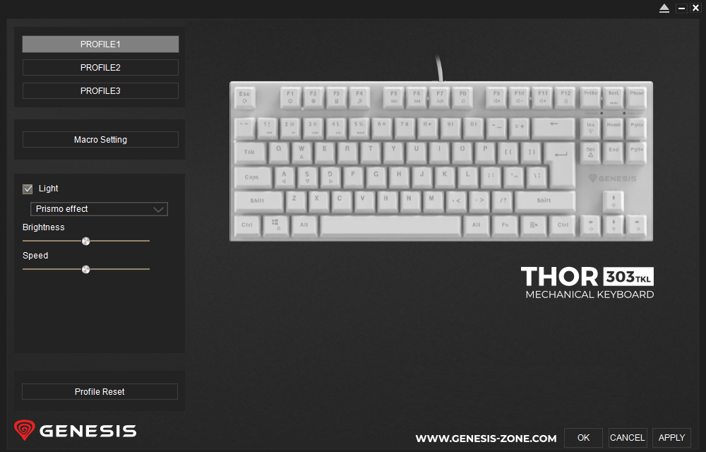

Genesis предоставя специален софтуер за клавиатурата Thor 303 TKL RGB. Можете да го изтеглите от официалния сайт на производителя. Софтуерът е много прост, но осигурява конфигурация на всички допълнителни функции. Конфигурацията се записва на клавиатурата благодарение на вградената в нея памет. Много важно е да се отбележи, че преди да инсталирате самия софтуер за управление на клавиатурата под Windows, трябва да актуализирате фърмуера на клавиатурата, който пристига в същия архив. Едва след това, програмата ще започне правилно да разпознава клавиатурата и да въвежда настройките към нея.
Първата и най-основна функция, която предоставя програмата, е да промените подсветката на клавиатурата. Thor 303 TKL RGB използва пълната гама от RGB цветове, така че възможностите са безкрайни. На всеки клавиш може да бъде зададен персонализиран цвят, избран от потребителя. Ако не сте фен на конфигурирането на всеки бутон поотделно, можете да използвате една от готовите конфигурации. Те са толкова много, че всеки трябва да намери нещо подходящо за себе си.
Програмата предлага и възможност за създаване на собствени макроси и присвояването им на специални бутони. Програмата също има възможност за създаване на профили, така че можете да присвоите макроси на игри, или потребители. Това много улеснява споделянето на клавиатурата например с друг член от семейството ви.
