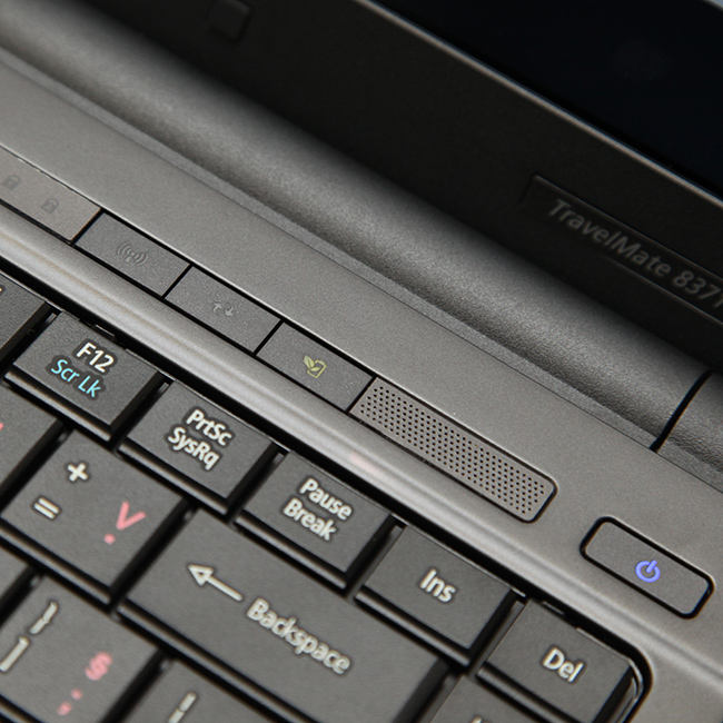

На първо място – новият TravelMate е с малко по-различен дизайн от този на ноутбуците Timeline, макар да е запазен металният горен капак. По-ъгловатите форми винаги са отличавали деловите преносими компютри, а Acer са добавили и защита на диска – носещо шаси, което да обира вибрациите и гумена „тапа“ против удари в долната част. Нищо особено, но въпреки това е плюс за онези потребители, които търсят по-висока надеждност. Клавиатурата също се различава значително – поне според нас е много по-удобна от „маковската“ клавиатура на Timeline и със сигурност изглежда много по-издръжлива, но последното е просто предположение.

Нещо, за което може да прочетете дори на страницата на Acer за модела е наличието на биометричен четец за повишена защита на данните, макар че това също не е най-важната придобивка, пък и да си признаем – самият четец не се справя колкото този на някой Lenovo ThinkPad. Все пак няма причина да не искате такъв, а и да не го използвате, пък и не е попречил на Acer да използват един от онези тъчпадове с възможност за извършване на базови действия с жестове – също нововъведение при последните преносими компютри на много производители, за което трябва да благодарим на пионерите от Apple.
Интересно е да отбележим, че зарядното на TravelMate 8371 се изключва, когато батерията се зареди, запазвайки някакво минимално количество енергия – това за онези от потебителите, които много държат на спестената енергия.
