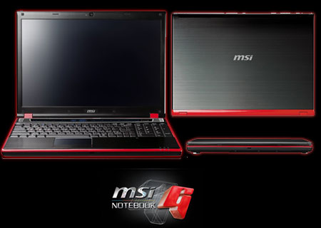

Ревю на геймърски лаптоп MSI GX623 – част втора
Макар да обещах да продължа ревюто на MSI GX623X, което започнах тук преди време, ми отне известно време да събера достатъчно информация за цяла нова статия. В интерес на истината – няма да ви лъжа – като изключим предимствата и един вече споменат недостатък, моделът (който използвам като личен компютър, а аз съм капризен), се оказа много интересен и просто няма кой знае какво повече да се каже за него.

В заключение мога да кажа, че не намирам реални причини да не купите този лаптоп, ако търсите насочен към игри преносим компютър с цена около 1600 лева. Клавиатурата, макар и „хлабава“ на вид, издържа вече доста писане (дори настоящата статия) и няма изгледи да се развали, а липсата на богата функционалност на тъчпада като цяло не си струва споменаването, предвид, че ноутбука е насочен към геймърите, които надали някога изобщо го ползват.
