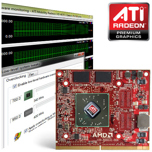

Овърклок на ATI Mobility Radeon HD4570, HD4650 и HD4670
Напук на всички, които бързат да отсекат, че лаптопите нито са подходящи за игри, нито за оувърклок на компонентите в тях, този материал е за онези, които мислят различно, виждайки, че днес някои лаптопи са наистина уместен заместител на настолния компютър, когато мобилността е по-важна от производителността. Доста хора въобще не разбират какъв е смисъла да играеш на ноутбук, какво остава да оувърклокваш мобилен компютър, и обикновено преценяват, че оувърклока носи твърде голям риск, което всъщност въобще не е вярно.
До неотдавна бе невъзможно да се пипат честотите на два от хитовите модели на ATI днес – Mobility Radeon HD4570, Mobility Radeon HD4650 и Mobility Radeon HD4670 – нито една от програмите, които се ползват за оувърклок на десктоп картите на ATI, не можеше да променя честотите на тези два модела, в това число ATI Tray Tools, GPU Tool, AMD GPU Overclock Tool, RivaTuner както и липсващият на ниво биос ATI Overdrive. Благодарение на потребител на форумите на MSI, Riva Tuner вече може да се използва спокойно за оувърклок!.

След като запазите RivaTuner.cfg, може да отворите самата програма – в нея ще имате достъп до мониторинга на честотите и оувърклок:
rivatuner-mobility-radeon-hd4670-overclock
В прозореца, който бутонът Low-level systems setting отваря, ще трябва да активирате овърклока, след което да експериментирате с честотите.
rivatuner-oc-mobility-radeon-hd4670-overclock
По мое мнение подходящ начин е да пуснете FurMark stability тест с включен MSAA и, докато върви, да повишавате честотите (първо на ядрото, после на паметта) с по 10 MHz, докато не видите или артефакти и премигвания във Furmark, или като цяло – артефакти заради паметта по целия екран. Ако достигнете такива честоти, свалете ги с по 25 MHz и, освен FurMark, пуснете приложение, което активно да натовари всички ядра на процесора, както и програма за тест на твърдия диск – нека не забравяме, че охладителят на процесора, чипсета и видеокартата е един и същ и е възможно при сериозно натоварване да се стигне или до прегряване, или до твърде висока за адаптера/зарядното ви консумация.
