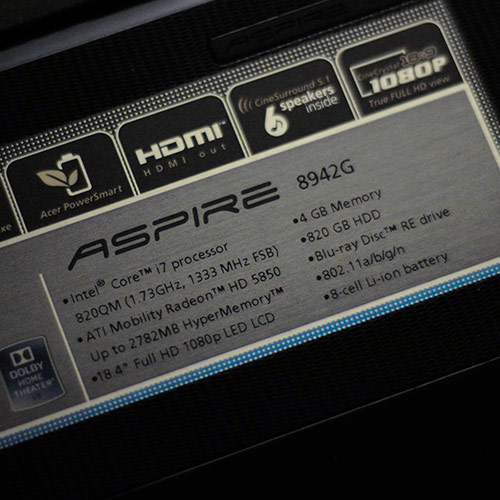

Покрай тестовете на Acer Aspire 8942G, с които се занимавам в момента, реших да пусна малко предварителна информация за видеокартата. Mobility Radeon HD5850 е първата високопроизводителна DirectX 11 карта от новото поколение на ATI и, поне на теория, разполага с над два пъти повече груба мощ от HD4670 – колкото на HD4850. Отсега обаче се забелязва и първият проблем на новите карти – 128-битовата шина. Понеже са мислени за работа с GDDR5 памет, а в случая картата е оборудвана с 800 MHz DDR3 видеопамет (1600 MHz реални), производителността страда. При това никак не малко, но за това – по-долу. Първо – характеристиките:

Ядрото на HD5850 работи на 625 MHz и разполага с 800 стрийм процесора. Прякото сравнение с десктоп картата с подобно име (5870) е невъзможно – там говорим за два пъти повече SP, а и тук съществува ограничението на паметта. За съжаление все още нямам под ръка HD5650 – новата карта от среден клас на ATI, която цели да замести Mobility Radeon HD4670, предоставяйки 400SP спрямо 320-те на HD4670 при малко по-ниска честота. за сметка на това пък имам леко оувърклокната HD4670, както и NVIDIA GTS 160M, затова през следващите дни ще ви информирам и за други резултати от тестове, освен тези, които ще пусна по-долу. Оставям дългите графики, които съм ползвал и в други ревюта, но допълнени с нова информация, а бързам и да добавя малко информация за процесора на системата – Core i7 820QM, който се представя значително по-добре от всички мобилни процесори, които съм тествал досега, но ще му отделя по-специално внимание в ревюто на самия ноутбук на Acer.
Видно е, че резълтатът е доста висок, което ще рече, че процесорът по никакъв начин не спъва системата. А тя е допълнена от 4 GB DDR3 памет със скорост 1066 MHz, общо 820 GB дисково пространство (изумително решение да се ползват едновременно 500 и 320-гигабайтови дискове, забележете) и 18.4-инчов FullHD екран, побрани в едно доста пипнато шаси.
