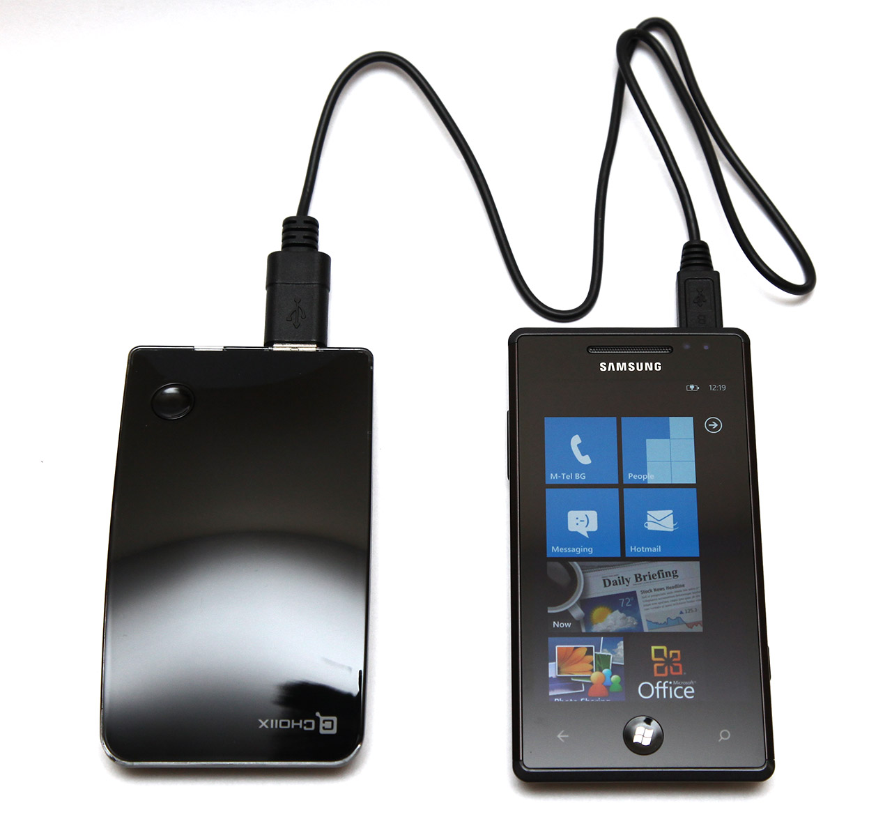

Идва ред на тестовете за това какво може да предложи 10 Whrs модела външна батерия на CHOIIX като брой презареждания, тук с iPhone 3GS средния брой презареждания на телефона с един заряд на външната батерия се оказа около 2 и половина пъти и има-няма 2 пъти при iPhone 4 и средно време на зареждане в рамките на между час и 20 до 30 минути. След това преминахме на проба със Samsung Omnia 7 смартфон, които използва 1500 mAh батерия (по-висок капацитет от на iPhone), където броя на пълни зареждания също беше 2 със съвсем минимален остатъчен заряд в самата външна батерия, а времето, което беше необходимо се оказа в рамките на почти 2 часа. Едно пълно презареждане на 10 Whrs модела външна батерия на CHOIIX отнема от порядъка на около 3 часа и двадесетина минути. Тестовите зареждания с външната батерия не са направени при напълно изчерпана батерия на смартфона, а при сигнализиране на наближаване на нейното изтощаване от устройството, тоест при оставащ капацитет от около и малко под 20% в батерията на смартфона. Тестовете са направени в този вид с идеята, че външната батерия ще се изпозлва именно когато телефона ви сигнализира, че батерията му е почти изтощена, за да включите външната и да го заредите, а не да чакате той да се изключи – идеята на външната батерия е именно да не губите функционалността на мобилното устройството, когато то ви е най-необходимо.

Имам усещането че тези данни че с един заряд на тази батерия 2700маh правиш 2 пълни заряда на смартфон с 1500 маh батерия си си ги изсмукал от пръстите, без да правиш реални тестове. Не е коректно просто от твоя страна.
Ти не отчиташ загубите от инвертора, а те не са малки. Не е както си го представяш тока да се прелее от едната на другата без загуби
Занимавах се доста с подобни инвертори от 3.6 -> 5v (USB) и съм анализирал почти всички възможни схеми и мога да ти кажа че КПД над 70 % е невъзможно и то при товар на изхода на УСБ порта не повече от 400 мА.
За сравнение, аз ползвам такъв инвертор само че с сменяема батерия 18650 от лаптоп и с една батерия 2500 маh ( тествана че действително е толкова) успявам да заредя телефона ми (галакси S2 с 1650mAh батерия) само до 63% и то при изключен телефон.
Така че твърдя съвсем убедено че това което си написал 100 % не е вярно. Ако все пак мислиш че си прав за това което си написал ти предлагам да дойда при теб с оборудване и да измерим енергията която може да отдаде въпросната батерия.
