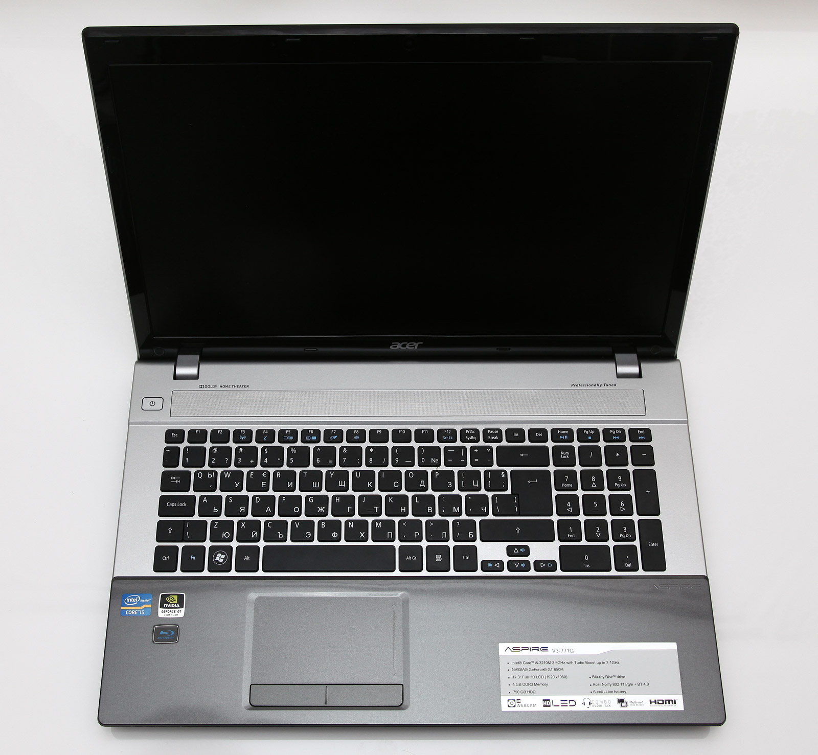

Отваряйки лаптопа вътре виждаме още от сивата лъскава пластмаса в два различни нюанса, както и черна лъскава пластмаса за рамката около екрана. Отново едно на ум по отношение на пръстовите отпечатъци и натрупването на прах които загрозяват изчистения и елегантен вид на лаптопа, както вече стана дума. Всъщност отваряйки лаптопа най-приятната изненада се оказа неговият екран, който не беше с типичното лъскаво огледално покритие, което сме свикнали да виждаме при почти всички преносими компютри напоследък, а вместо това е с матово покритие. Екранът продължи да ни изненадва приятно и в последствие със своето представяне, но повече за това след малко.
Вградените в лаптопа високоговорители са на доста добро ниво като за интегрирано мобилно решение и осигуряват силен и качествен звук като за идващ от лаптоп, напълно достатъчен за комфортно гледане на филми. Все пак не очаквайте вградените говорители да се представят по-добре от външни качествени такива, макар и да са Dolby Home Theater сертифицирани както е маркирано и на самия корпус на лаптопа… все пак при високоговорителите и размерът е от значение, а предвид нуждата от вграждането им в компактен корпус на лаптоп възможностите са ограничени. Предвид ценовия клас на лаптопа и мултимедийната му насоченост определено нямаме забележки към озвучаването с което е оборудван.
Клавиатурата на Acer V3-771G използва популярния напоследък „островен“ тип и осигурява достатъчно удобство на работа, особено предвид факта че е пълноформатна и включва допълнителен цифров блок в дясната си част – удобството на това да имаш повече пространство при по-голям корпус.
Тъчпада на лаптопа се оказа приятна изненада заради изпълнението му, което е като част от основния корпус с лека вдлъбнатина, като единствено бутоните са изрязани отделно и това определено е плюс. Размерите на тъчпада са доста големи, което в случая е предимство, когато се налага да работите на по-голям екран и с по-висока резолюция, а самия тъчпад работи отлично. Приветстваме и решението за използване на нормални отделни от корпуса на тъч зоната бутони, а не като част от един общ корпус със самия тъчпад, защото така те са много по-удобни и функционални.
