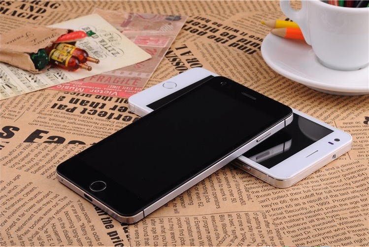

jiayu_g5Splus_1
Главното действащо „лице“ е ето този Jiayu G5S+, който все още се продава в някои китайски интернет сайтове за телефони, както и в Aliexpress.com. Тук е добър момент да споменем, че смартфон G5S+ в продуктовата линия на Jiayu не съществува, в това число и модел G5C+. Но да се върнем на офертата в Aliexpress.com. Там са налични няколко оферти за този смартфон, като човек може много лесно да се подведе по информацията, написана в офертата, но ако прочете цялата страница ще съумее да забележи, че оригиналната оферта съдържа различни варианти („options“).
jiayu_g5Splus_2
Тези „Options“ би трябвало да им се обръща много сериозно внимание, защото крият много „подводни камъни“. Ако човек се зачете малко повече в информацията ще разбере, че тези „Options“ означават нещо много важно:
jiayu_g5Splus_3
Ето тук започваме и със самата измама. Оказва се, че в тази оферта (цена между $120 и $150) се предлагат два варианта на смартфон – единият четириядрен, другият осемядрен. Единият с моделно име G5C+ (четириядрен), другият с моделно име G5S (осемядрен). Изведнъж моделното име G5S+ изчезва. Ако обаче се зачетем по-сериозно в информацията за модела G5S, тук също забелязваме нещо различно – вече се споменава модела G4S+. Изведнъж вместо G5S+, на вас ви се предлага G5S, който всъщност е G4S+. Нещата стават още по-заплетени. Тук е момента да споменем, че Jiayu G4S+ също не съществува в моделната линия на Jiayu. Предполагам, че повечето от вас вече са напълно наясно, че налице е измама, и то доста безочлива. Всъщност правилното прочитане на информацията за JIAYU-G5S е „100% Guarantee Original JIAYU G4S + GPS…“ т.е. получавате телефона G4S, който има и GPS. Самият G4S не е нито с чипсет на 2.0 GHz, нито пък с 5.0″ FullHD дисплей. Само за протокола – JIAYU G5S е реален модел смартфон в продуктовата гама на китайският производител, но цената му далеч не е тази, на която е обявен в тази оферта.
