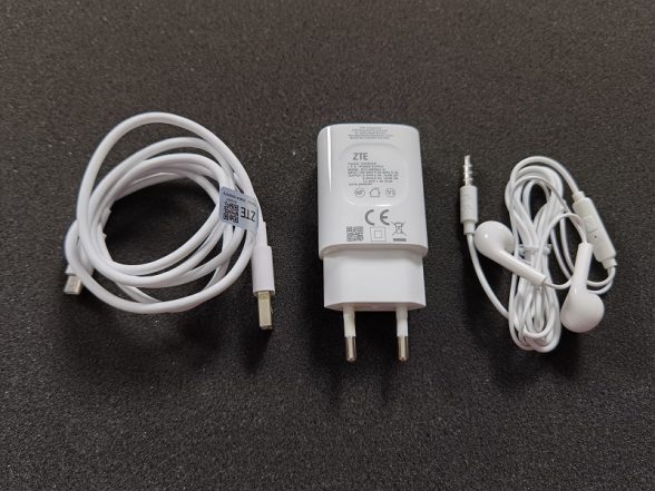

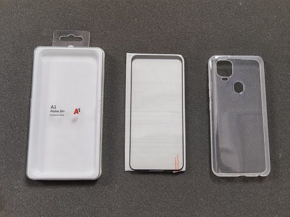

Окомплектовката включва стандартните неща –  ръководство за потребителя,  кабелът USB Type-C, наред с 18W зарядно устройство и слушалки за свързване към 3.5″ жак. При Alpha 20+ освен очакваният TPU защитен кейс е налице и стъклен екранен протектор (офертата на оператора ги включва към основната окомплектовка на смартфона). Подобно на Alpha 20, и Alpha 20+ се предлага с 36м гаранционен срок.

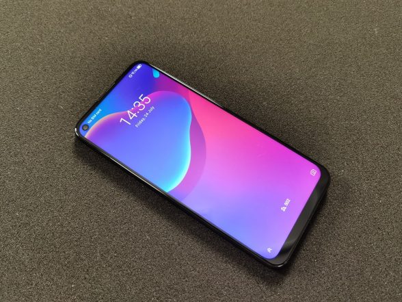

Бегъл поглед по фасадата на A1 Alpha 20+
Ако A1 Alpha 20 страшно много прилича на Alcatel 3L (2020), то за Alpha 20+ можем да кажем, че на външен вид спокойно можем да го сгрешим за ZTE Axon 11 SE 5G. Дори погледнато интериорно (хардуерно), разликите с Axon-а не са наистина много, но предвид зарядното устройство ZTE, което се намира в окомплектовката на Alpha 20+, едва ли има нужда да се замисляме повече кой е OEM-производителя на смартфона. A1 Alpha 20+ се предлага в стилен черен цвят, както и в „по-разчупеното“ преливащо светло-синьо-лилаво. Вторият вариант прави смартфона с далеч по-примамлива визия, докато черното е по-скоро стандартно.

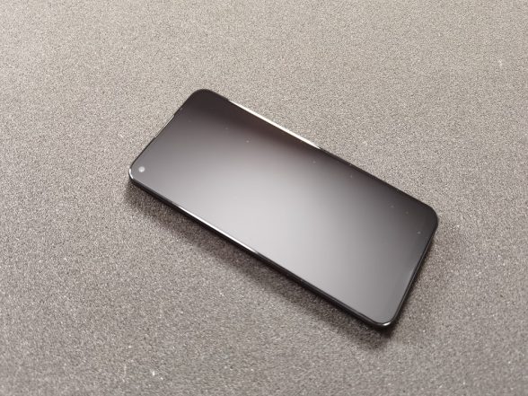

Предната страна на  Alpha 20+ ви предлага почти само дисплея, като вграждането на камерата в отвор на дисплея премахва нуждата от скосяване в горната му част, а „слушалката“ е просто миниатюрна (почти не се вижда на пръв поглед). Ако използвате смартфона с фабричният защитен кейс, рамките на дисплея почти изчезват.

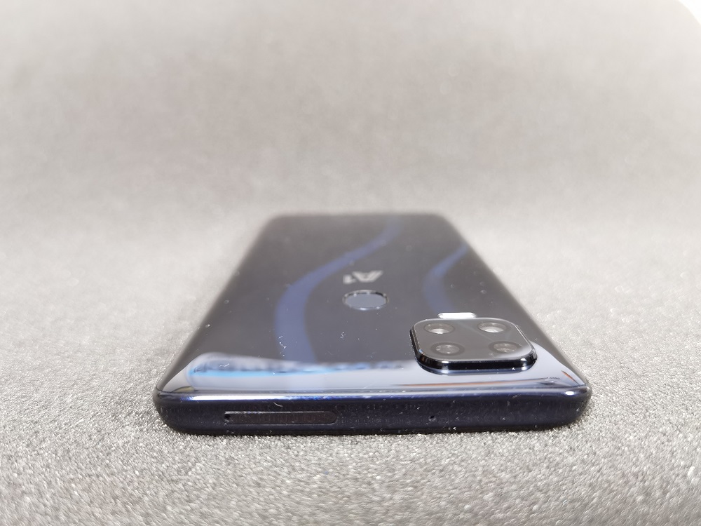

На гърба на смартфона, освен логото на A1, се намира и основната камера, нейната подсветка и, разбира се, сензора за пръстови отпечатъци.

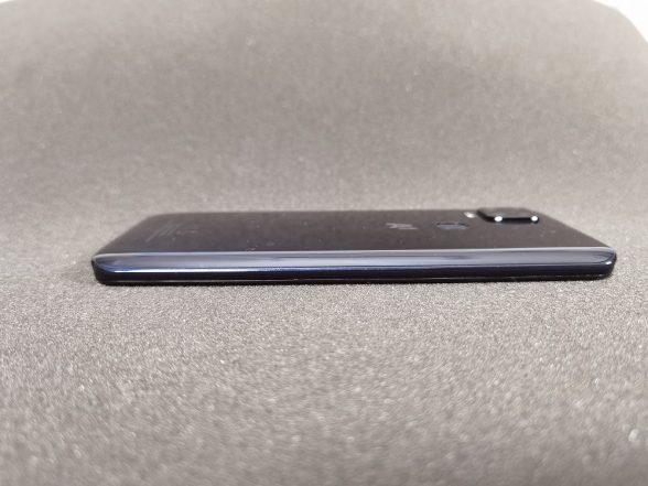

От лявата страна на Alpha 20+ не търсете функционалност – такава просто липсва. Бутоните за Power и Volume са разположени от дясно. Слота за карти SIM и microSD се намира отгоре на апарата, където е и допълнителният микрофон за noise cancellation.
На снимката отгоре можете да видите и колко е надигането на модула на основната камера спрямо задният капак на смартфона. Ако използвате фабричният защитен кейс, това надигане така да се каже изчезва.
